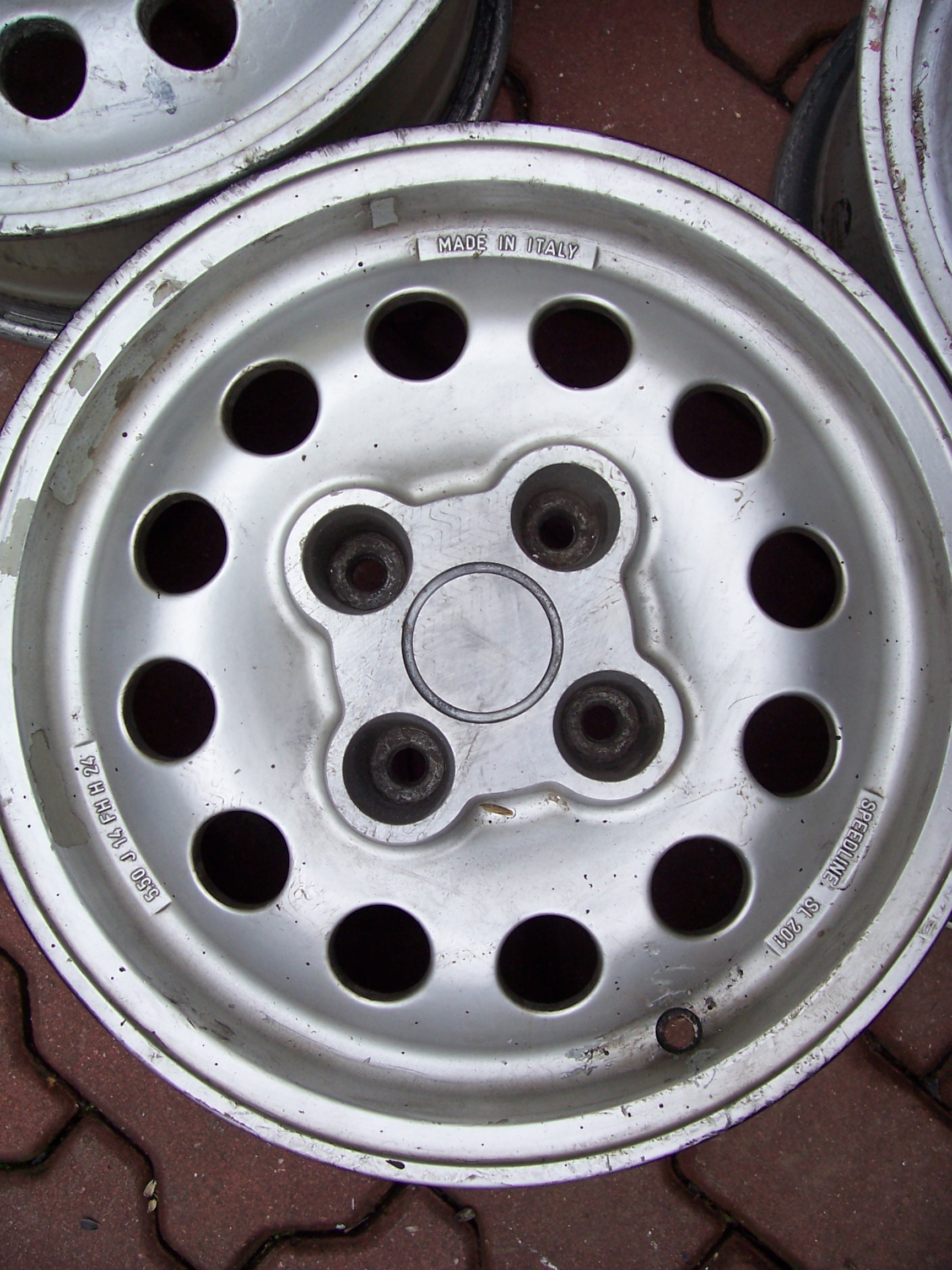

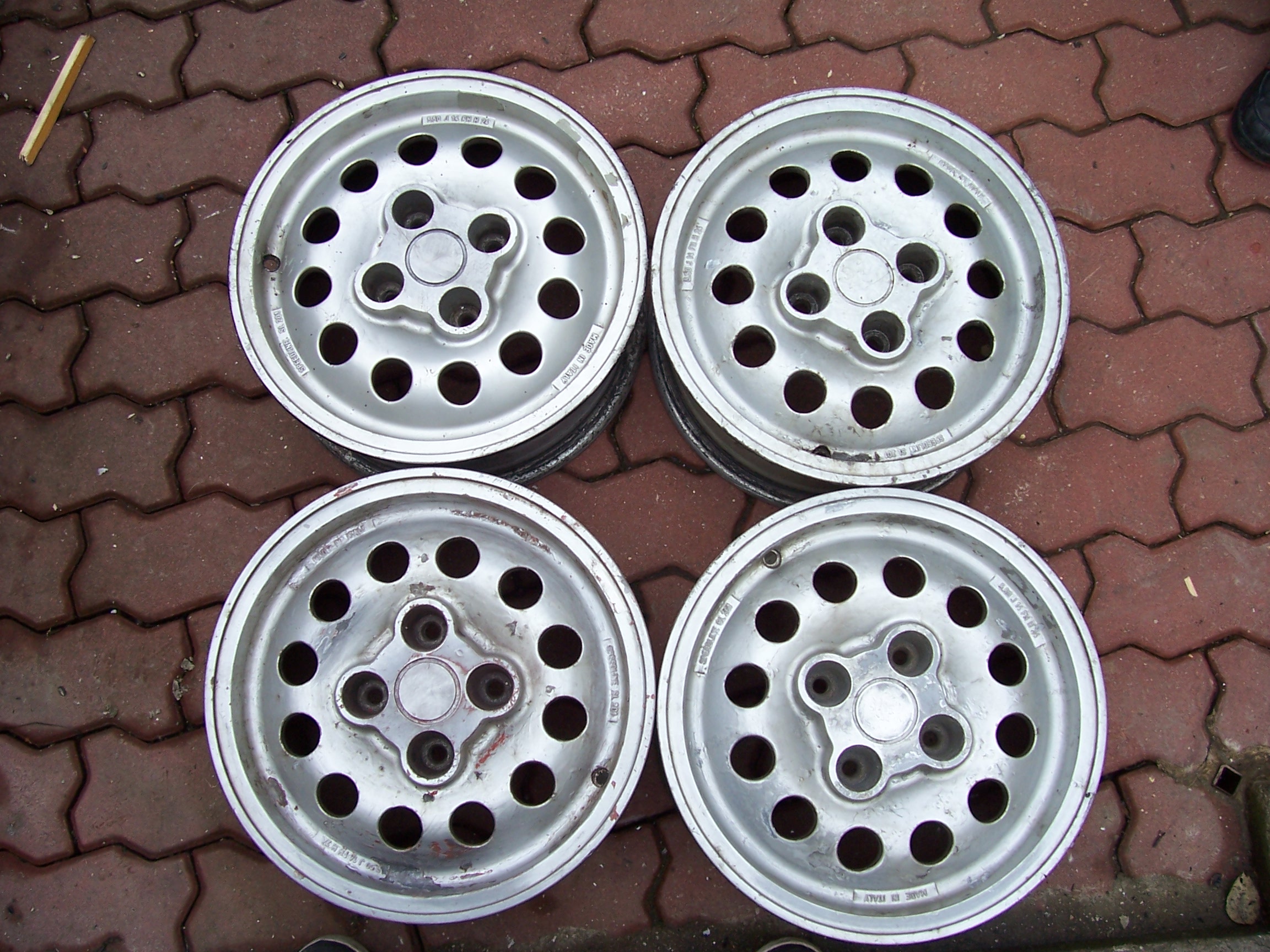

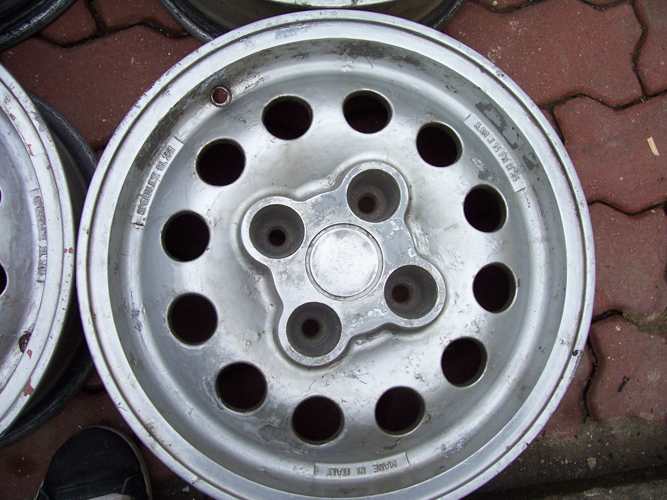

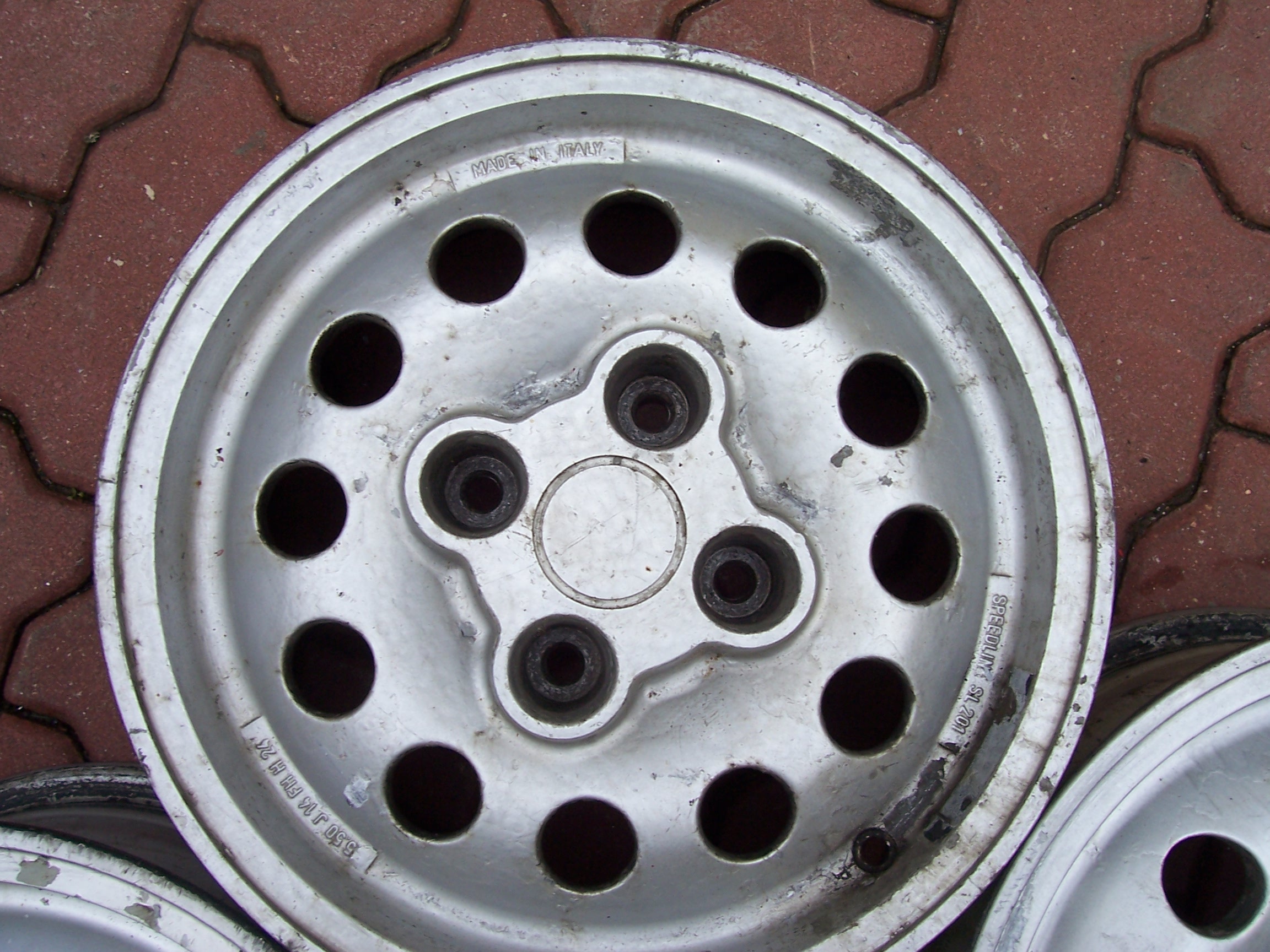

Takže zatím co se auto zpravuje tak jsem si pořídil sadu disků Speedline 14'' ala Kanáldekly. Vzhledem k jejich stavuj je budu 100% renovovat jelikož nějaky expert si myslel ze je zpraví tak že je nastříká stříbřenkou :zin: :m: ... výsledek bude buď v leštěném hliníku nebo v bílé barvě .. uvidí se az sundám těch několik vrstev laku nebo co to tam je :myslim: ... jinak jsem si ještě pořídil pěknou řadičku ze 406ky :) ... další blbosti jsou zatím v jednání ... Comming Soon :arrow:

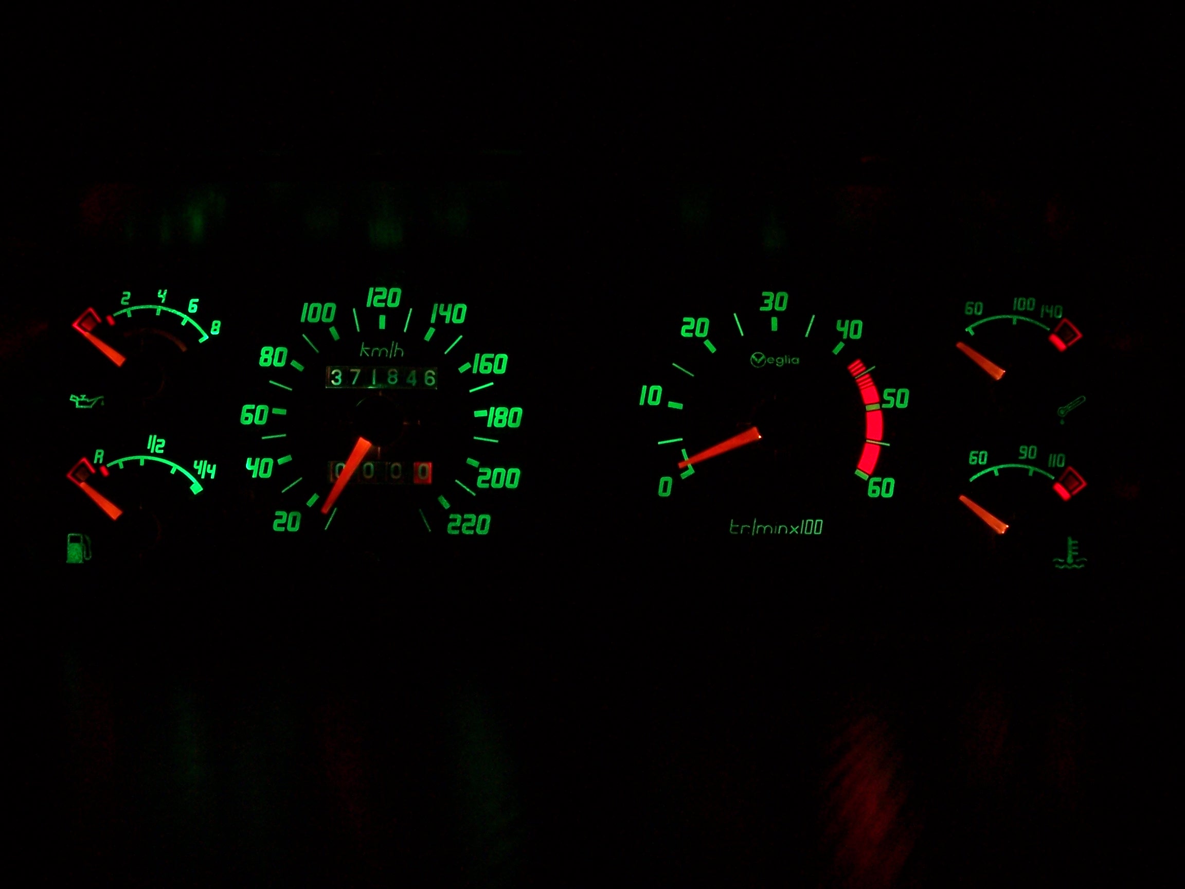

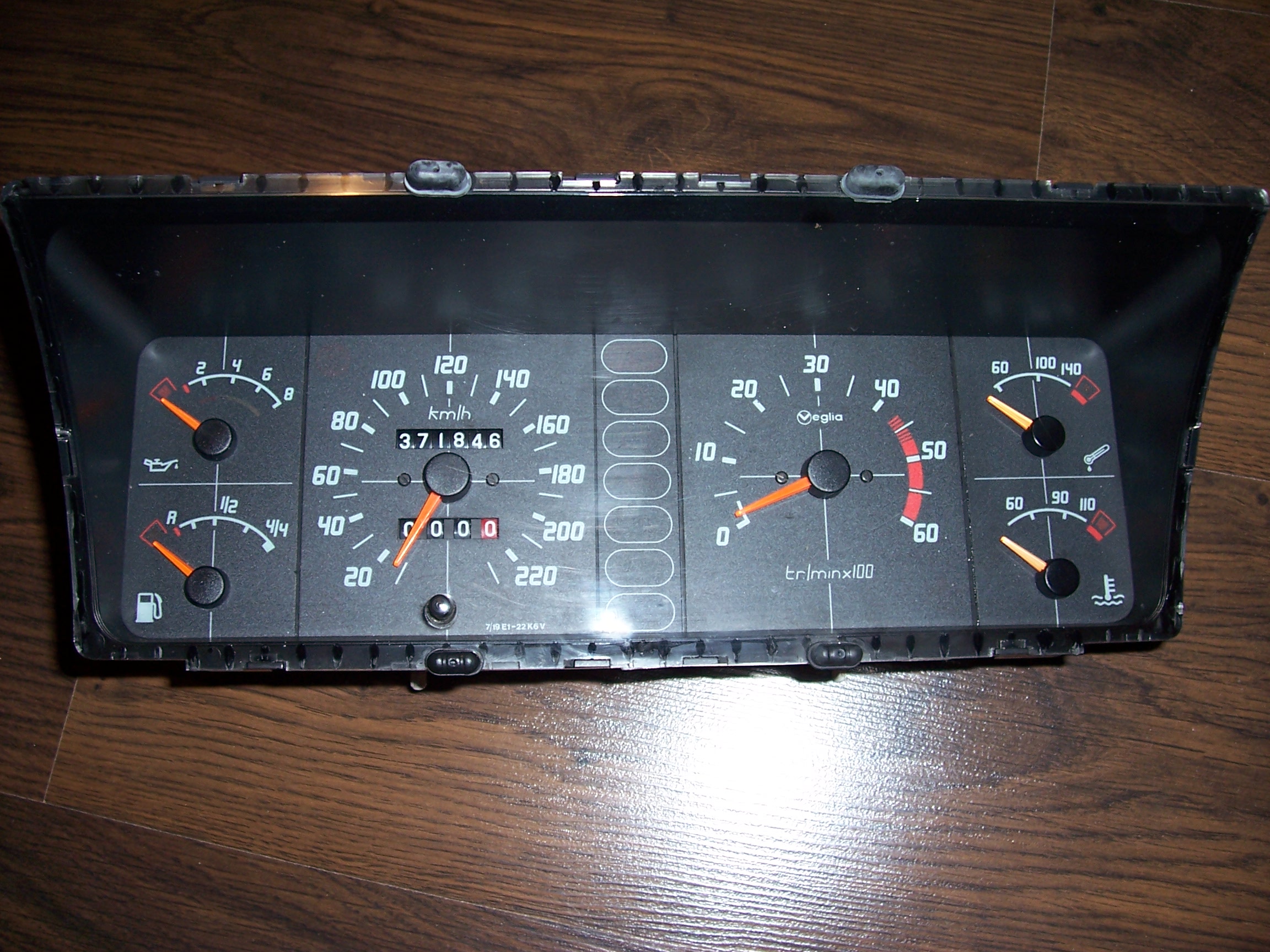

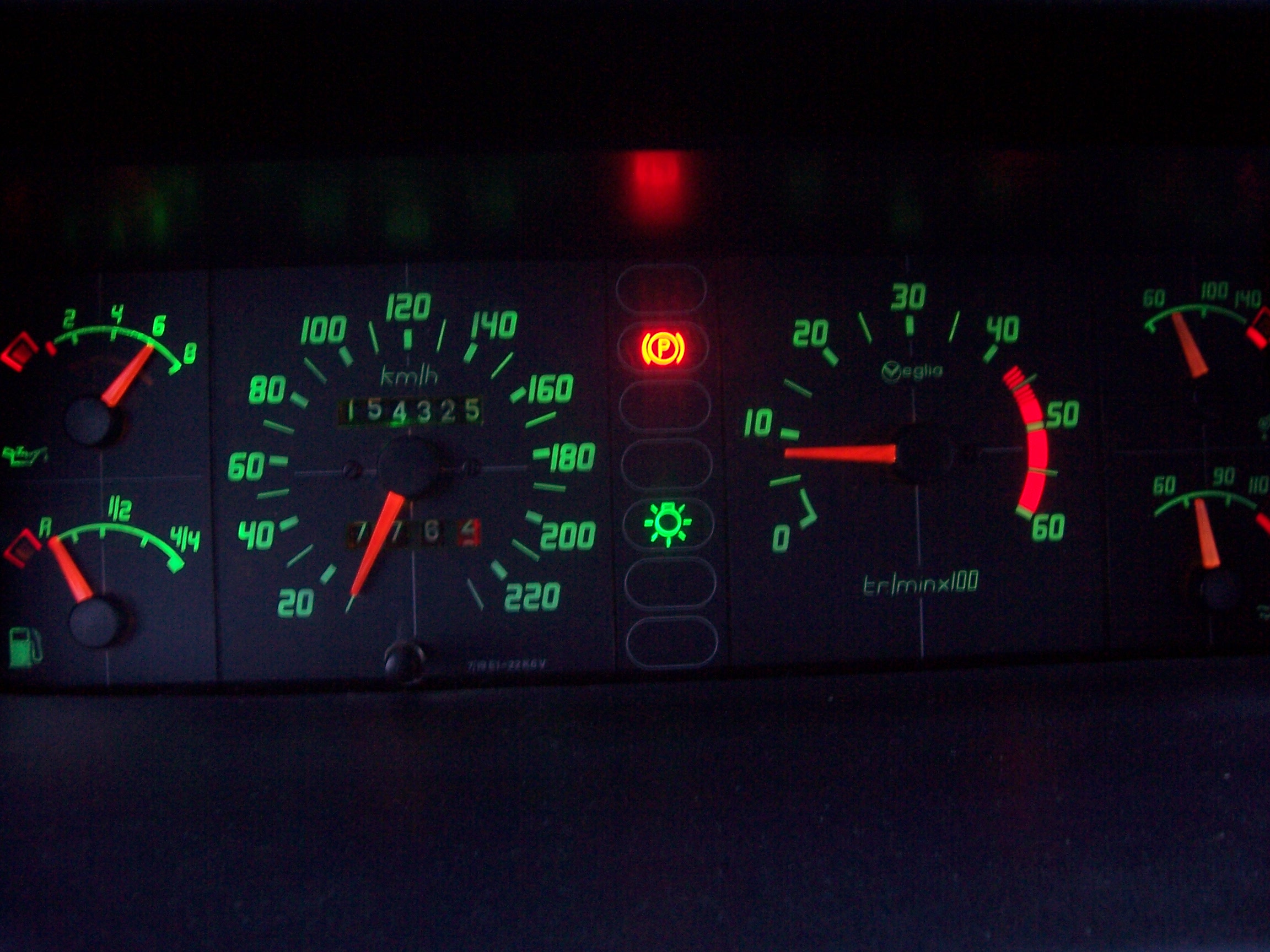

dnes jsem dokončil svoje "brand-new" budíky. Mnozí sice namítnou že to není peugeot ale citroen ... ale "who cares" :cool: ... mě se líbí ... mají otáčkoměr pro diesel, palivoměr,teplotu vody, teplotu oleje, tlak oleje a výšku hladiny oleje :) .. všechny čidla už mám .. jenom čekám az bude autíííí :car: ... postupem času bych chtěl sjednotit podsvícení přístrojů na palubce ... nejspíše do zeleno červené barvy .. ale to je zatim jenom představa v mojí hlavě :) ... :blbl:

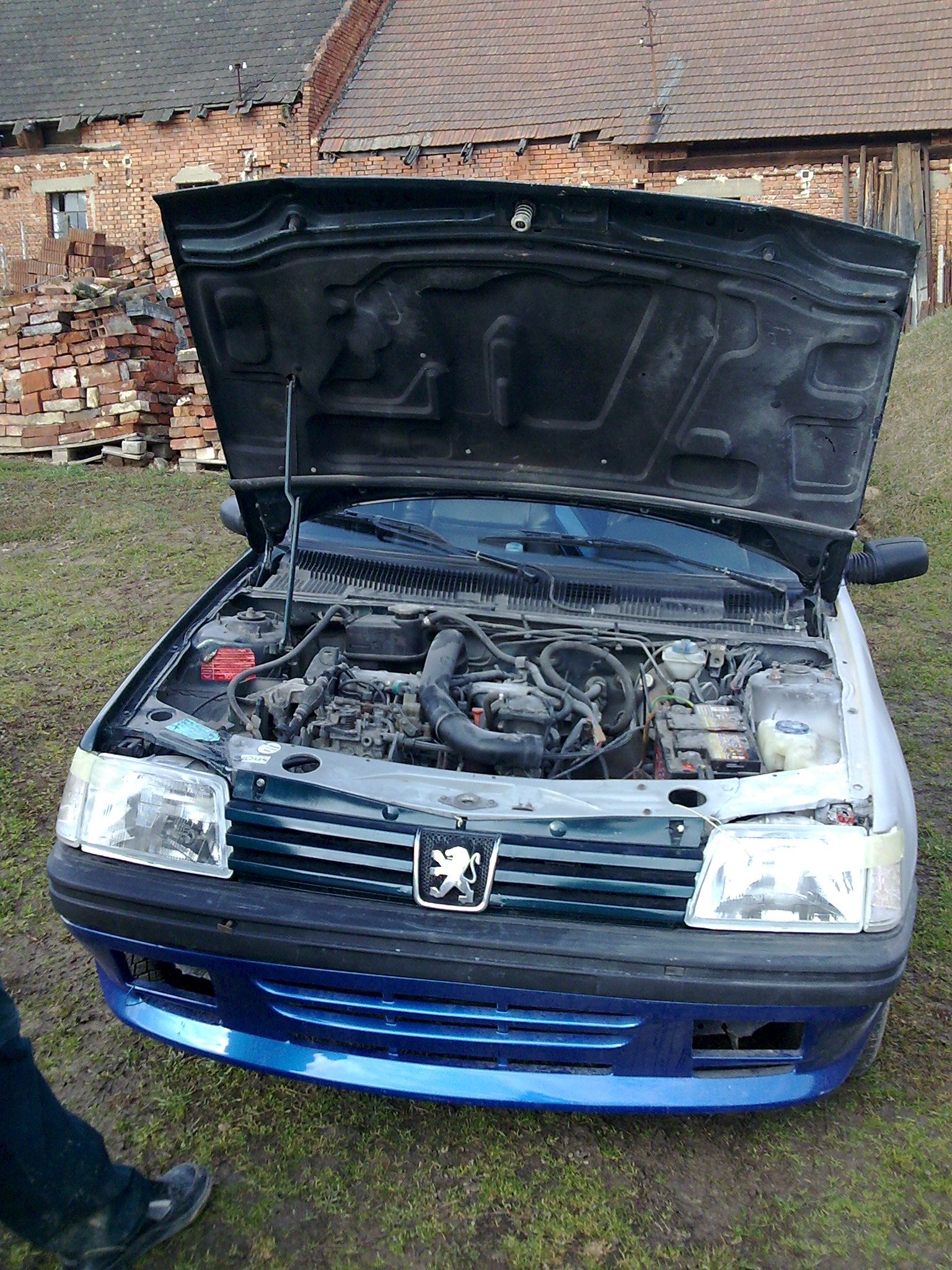

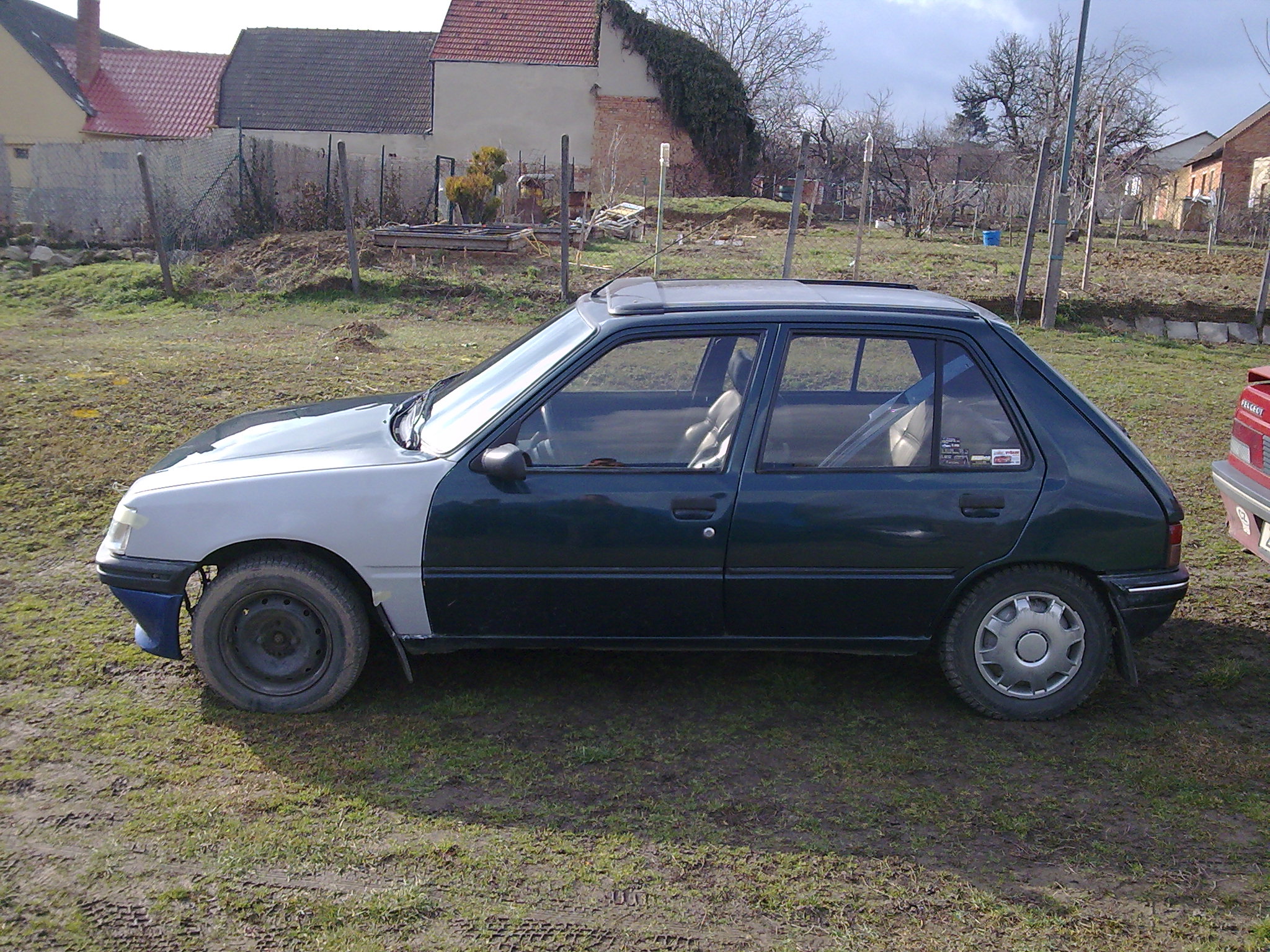

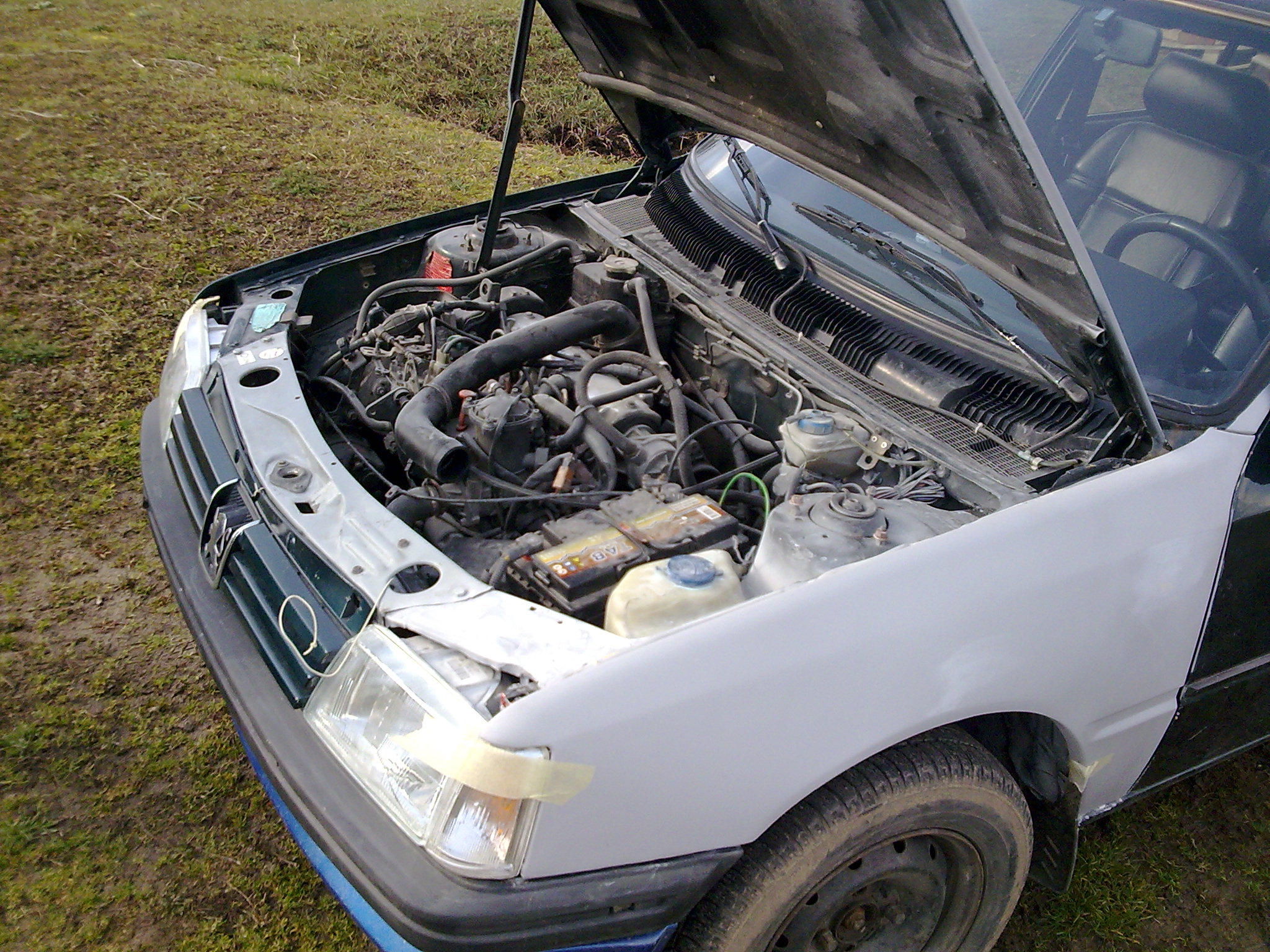

Takže už finišujeme ... auto už je poskládané, všechno je slícované, akorát se přišlo na poslední (doufám) závažnou vadu a tou je špatnej diferenciál. Jak auto dostalo šlupku přímo na poloosu tak asi ruplo něco v diferáku, tipoval bych na planetové kolo. Takže se to musí rozhodit, vyměnit a může se jezdit. Pak se budou vychytávat takové ty drobné nedostatky jako jsou štelováky světel, vzducháč, atd, atd atd :) .. přikládám konečně nějaké fotky ... dneska jsem ho viděl po 3 měsících a musím říct ze jsem málem uronil slzu :) .. už aby bylo doma :car: :slint:

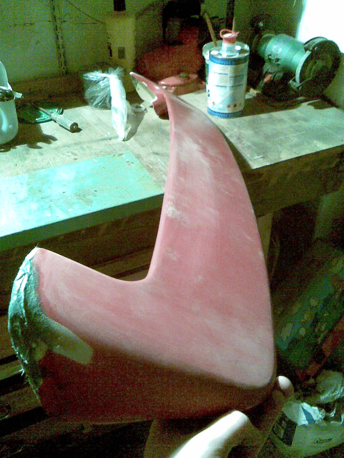

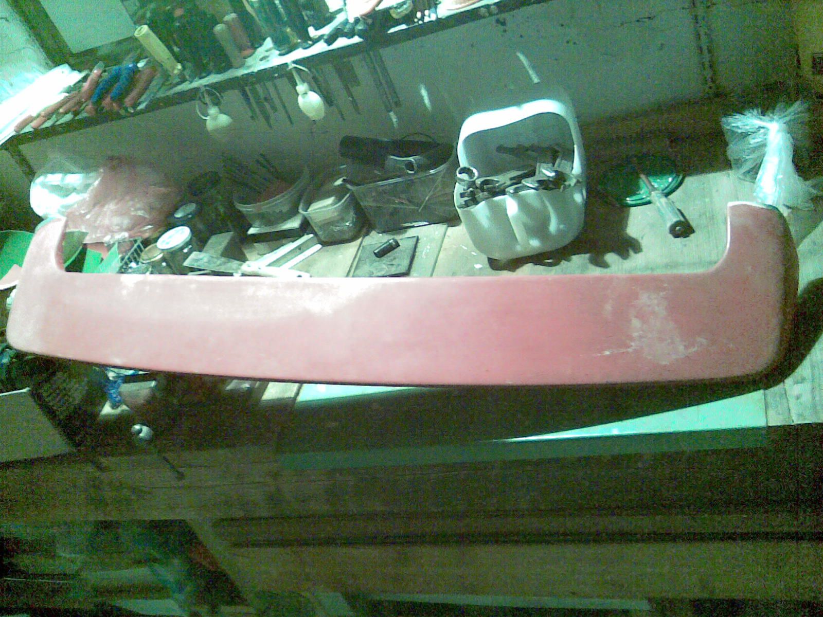

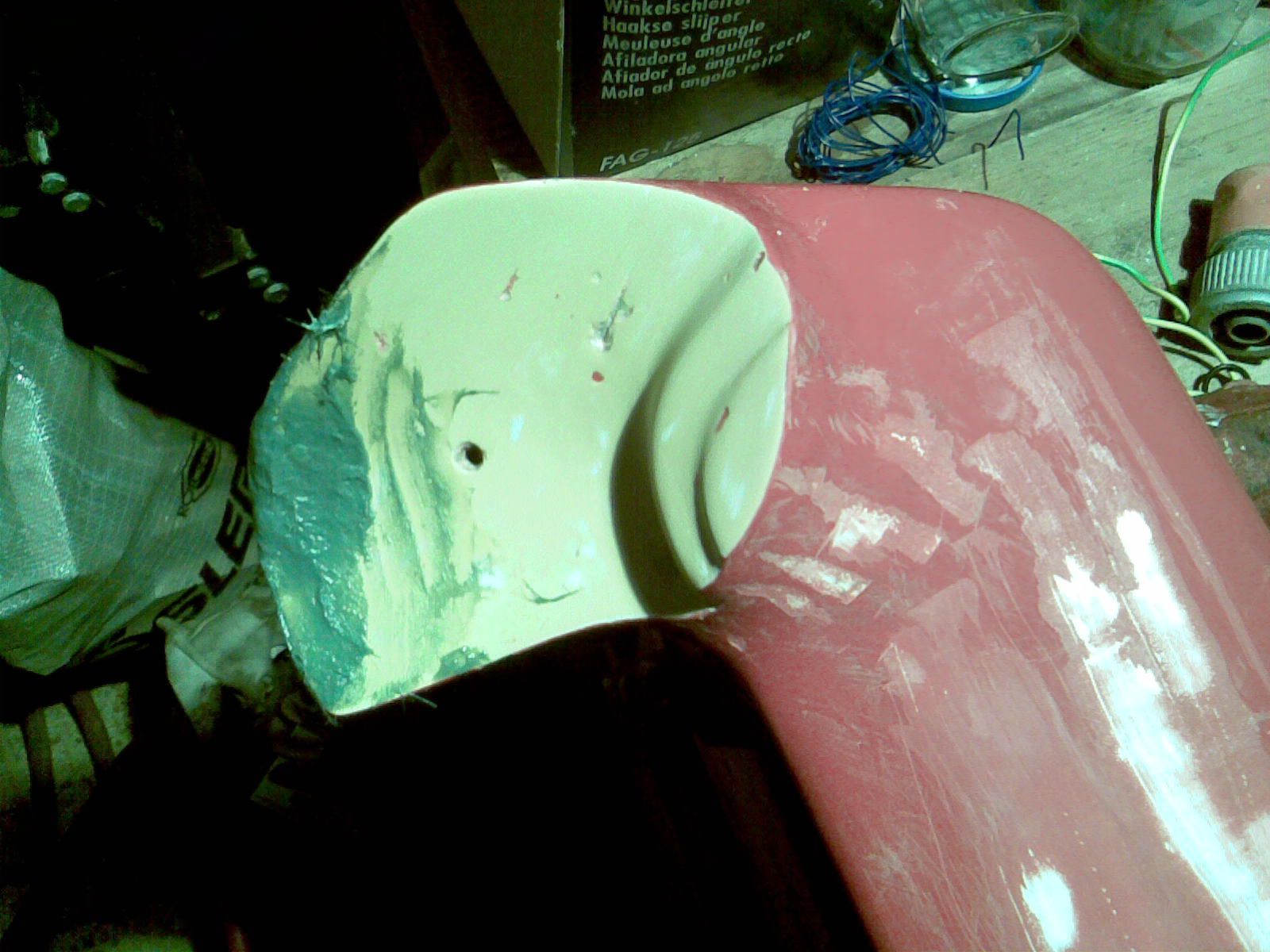

tak dneska mi dorazila poslední věc na auto a tou je decentní křídlo na 5tý dveře :) ... dneska jsem stihl očistit dosedací plochy od silikonu, kterým to drželo na původním autě a jelikož při sundávání se naštíply kraje tak jsem je vyspravil tmelem se skelnými vlákny ... zítra se to vybrousí do původního tvaru a sundá se starý lak. A až přijde správná chvíle tak se to hodí spolu s celým autem na lakovnu a všechno se hezky sjednotí do jedné barvy (Sorento Green - metal)

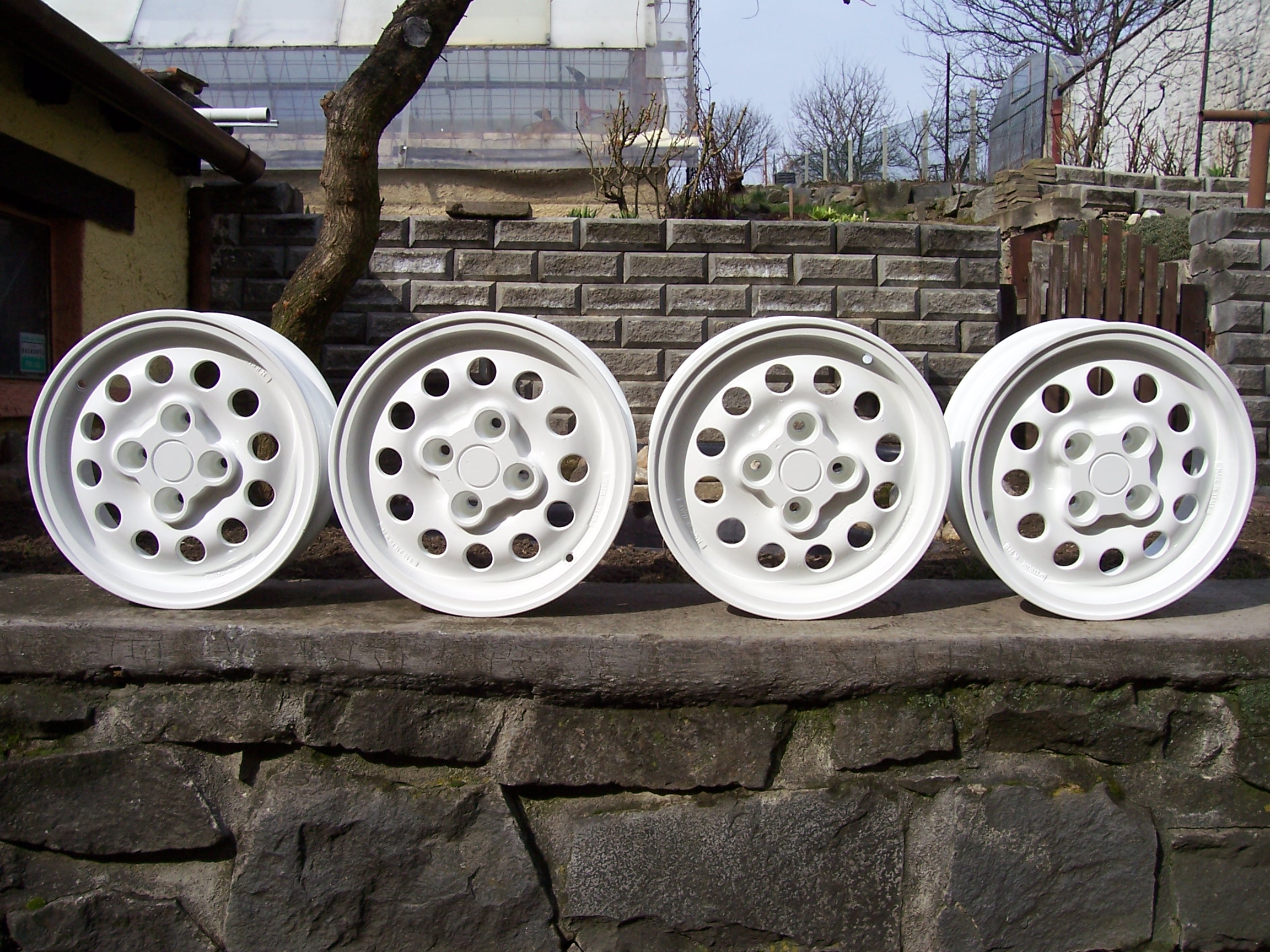

Včera večer jsem si byl vyzvednou zrenovovaný kola ... tak dneska se s váma o ty 4 krásky podělím :slint: .... jenom dodám že renovace zahrnovala chem. odlakování, otryskání a nalakování komaxitem. 3 kola jsou jak nový a jedno ma na sobe místy bublinky protoe hliník už byl hodně zoxidovaný a při vypalování laku se dam udělali bublinky ... není to nic strašnýho, je to vidět jenom z blízky, a vzhledem k ceně renovace (400kč za kolo) je to naprosto zanedbatelné :) ... už se těším až budou na autě :car: :m:

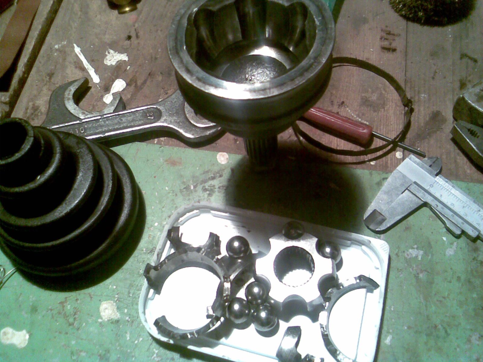

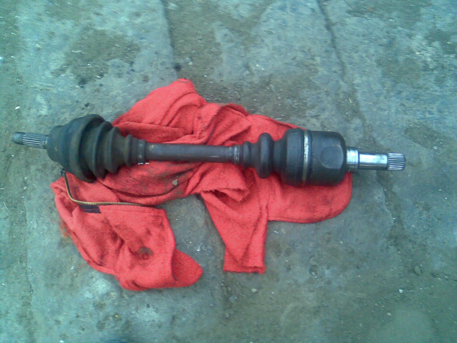

tak dneska jsem sundal poloosu abych zjistil jakou tam vubec mám a rovnou jsem se koukl pod manžetu jak ten kloub dopadl ... no až jsem se probojoval přes tu vazelínu tak sjem zjistil že je doslova rozštípanej koš ... manžeta zustala naštěstí neporušená
Re: Peugeot 205 1.9 Forever Diesel
tak už zase jezdím :up: ... polosa už je v cajku ... kloub tam pry pásl z nejakých rally .. tipl bych na 106ku .. ale nevim .. hlavně že to jede. pravý kloub ma roztrhlou manžezu ale neni to nic hroznyho .. ano to moc nebouchá ... takže snad to nejaky čas vydrží. V dohledné dobe asi žádny extra upravy nebudou protoze ted musim splácet ty moje opravy :D ... max. tak si dodělám ozvučnici na ten bassák, a možná par blbostí v interiéru ktery mam už nejakou dobu nachystaný :)

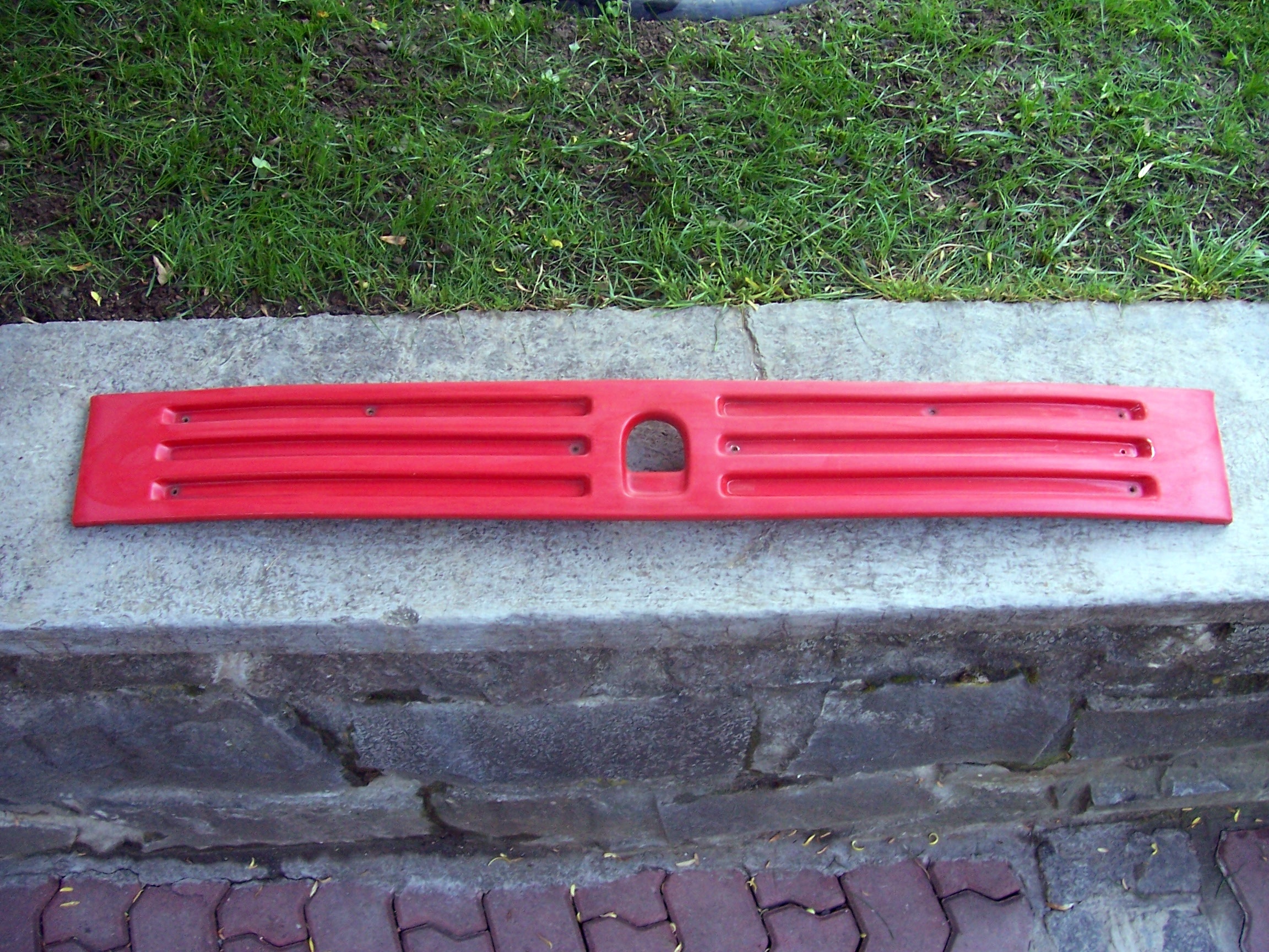

dneska jsem si dovezl další blbost na auto :m: a to za pusu koupený, vlastnoručně odmontovaný ... zadní plast Dimma (je to origo, žádný lamino :up: )
pár foteček po malé očistě :twisted:

tak už mi funguje všechno jak má :) namontoval jsem čidlo teploty a tlaku oleje :) přidávám pár foteček :m:

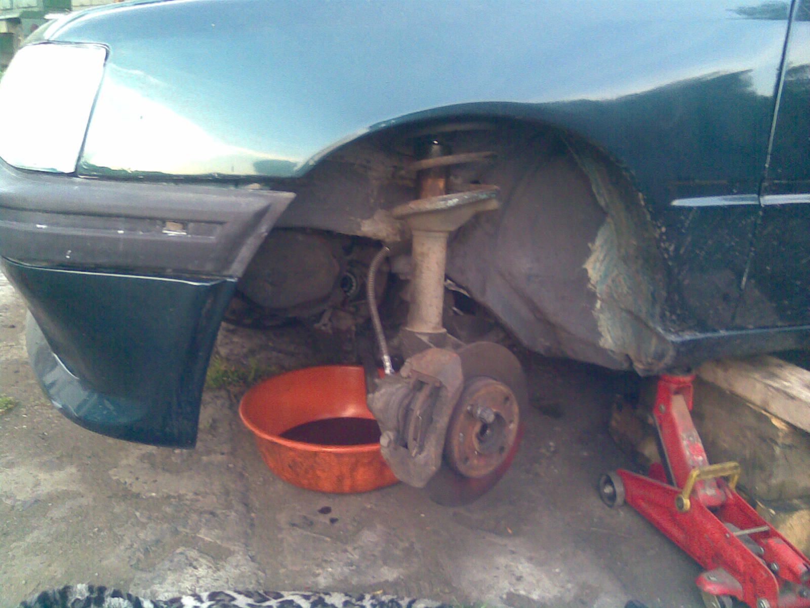

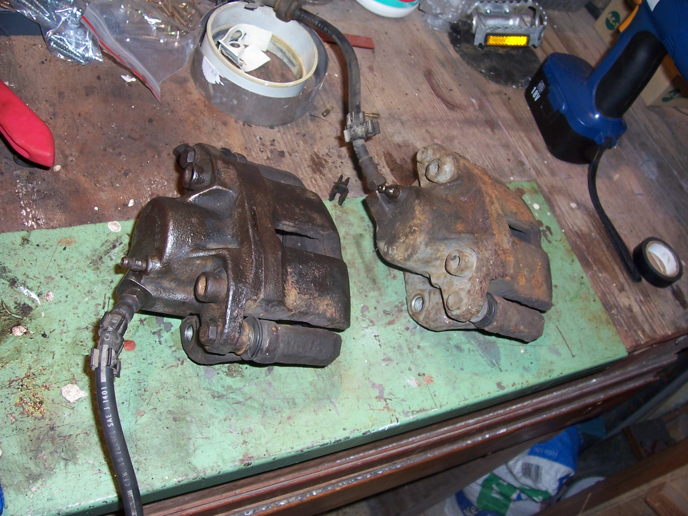

budou nové brzdy ... a lepšííííí :blbl:

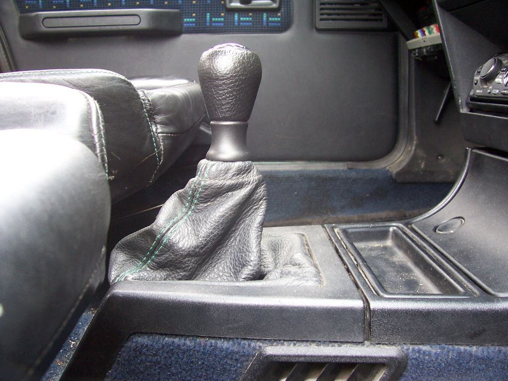

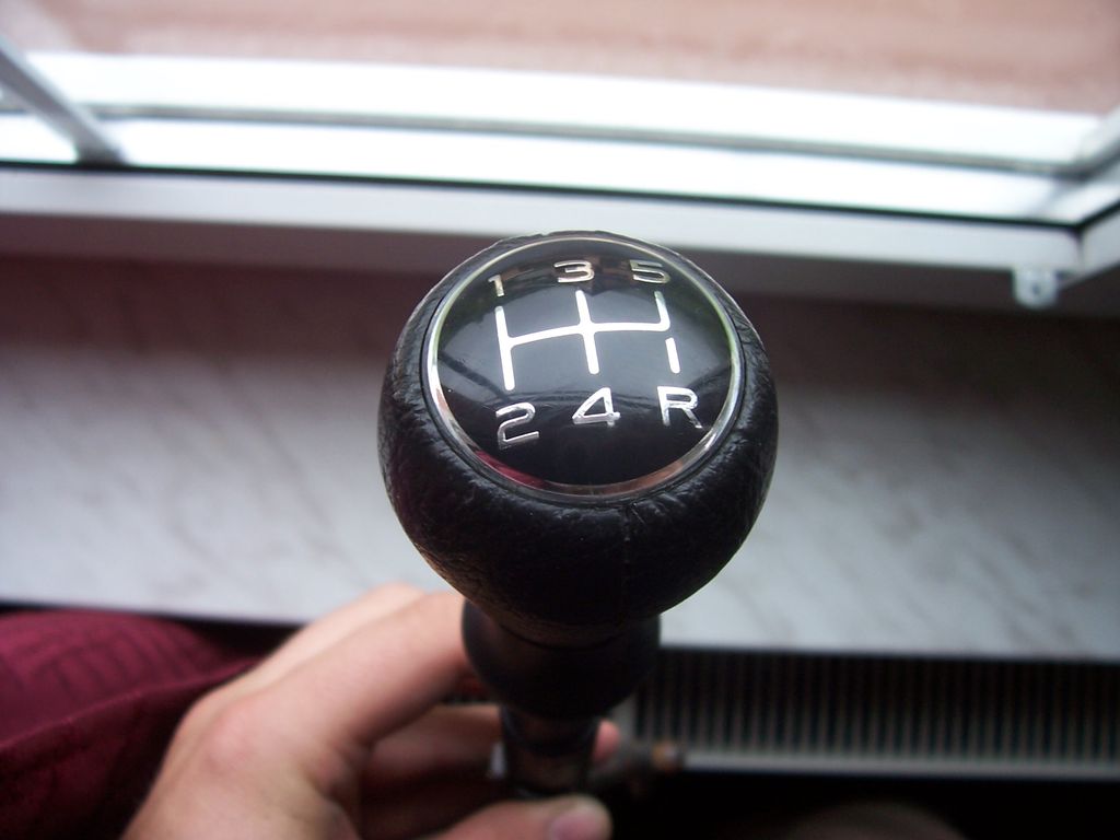

Dneska jsem dodělal řadičku z 406ky a "short-shift" .. ten ale jeste nemám na aute páč nebyl čas ... snad někdy v týdnu :)
trocha foteček :)
