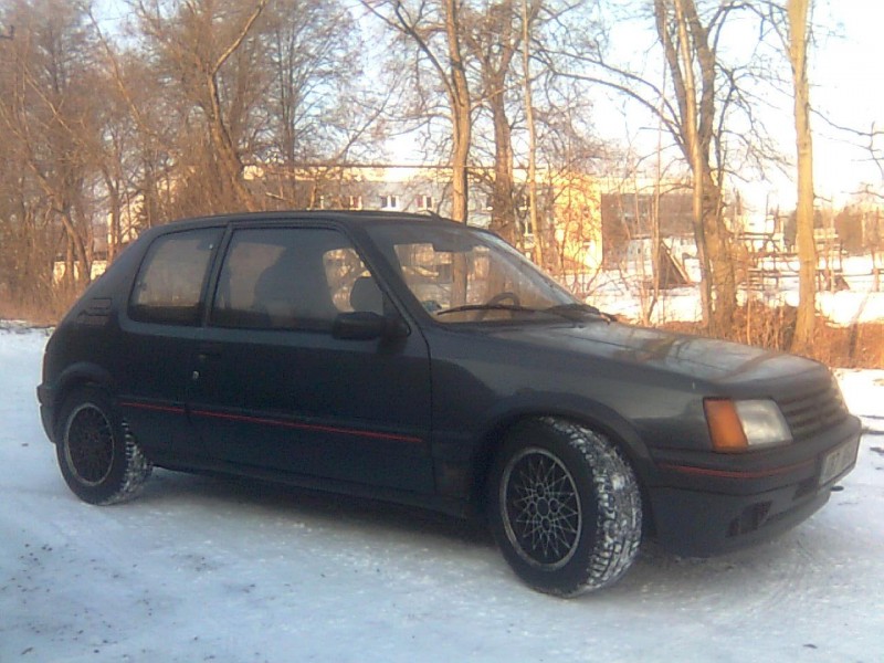

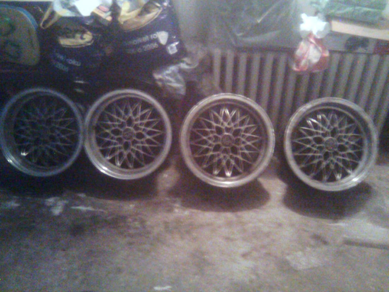

ozivuji tema
prikladam aktualni fotecku jak prcek vypada na zimnich koleckach

Re: Peugeot 205 GTi 1,9
vino dikes, sic sem ho tak uz koupil ale i tak
me se to libi silene
budou slušet
už aby bylo teplo
asi zůstanu u originálu další pavučinu v klubu začínají se tu množit jak houby po děšti
