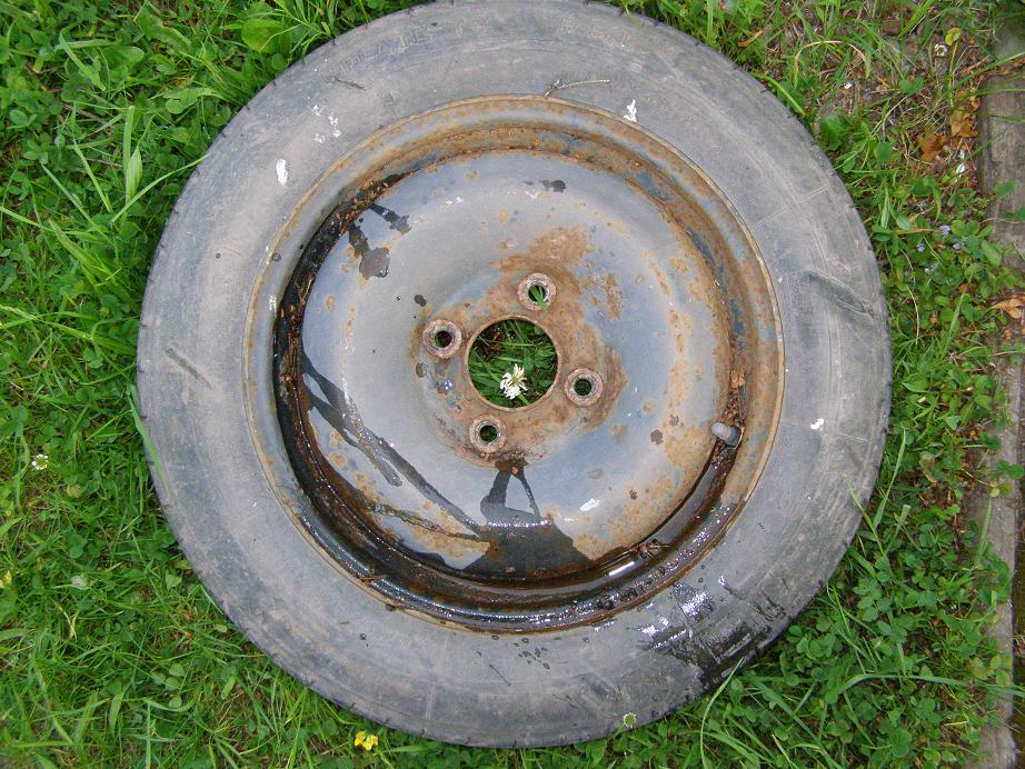

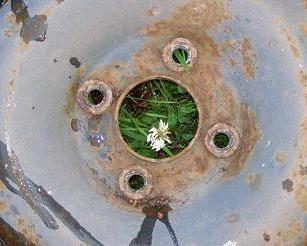

Pokud máš originální rezervu,tak by jak dojíždecí,tak plnohodnotná měla mát dosedací plochy udělané na oba typy šroubů.
Bez názvu.JPG (16.29 KiB) Zobrazeno 3157 x
Pokud nemáš,
rád zašlu za 350,-+pošta,

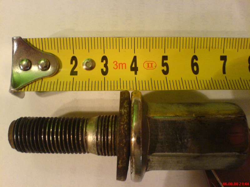

A co se těch šroubů co byl odkaz na bazar týče,tak nejsou vhodné pro kanáldekly.
Zakončení u hlavy mají příliš široké a neprostrčil by jsi je,tedy by neseděly na rovné dosedací ploše a neměly by význam.Tyto se používaly u novějších Peugeotů

Gordy píše:A co se těch šroubů co byl odkaz na bazar týče,tak nejsou vhodné pro kanáldekly.
kurnik, jak teda poznám, které šrouby mi pásnou na kanáldekly? mají nějaké spešl označení, třeba rozměru nebo tak?

pichy píše:
Poslu fotku a rozměra jestli Ti to bude stačit.

Gordy píše:Poslu fotku a rozměra jestli Ti to bude stačit.
Díky. Bude mi to muset stačit .-)

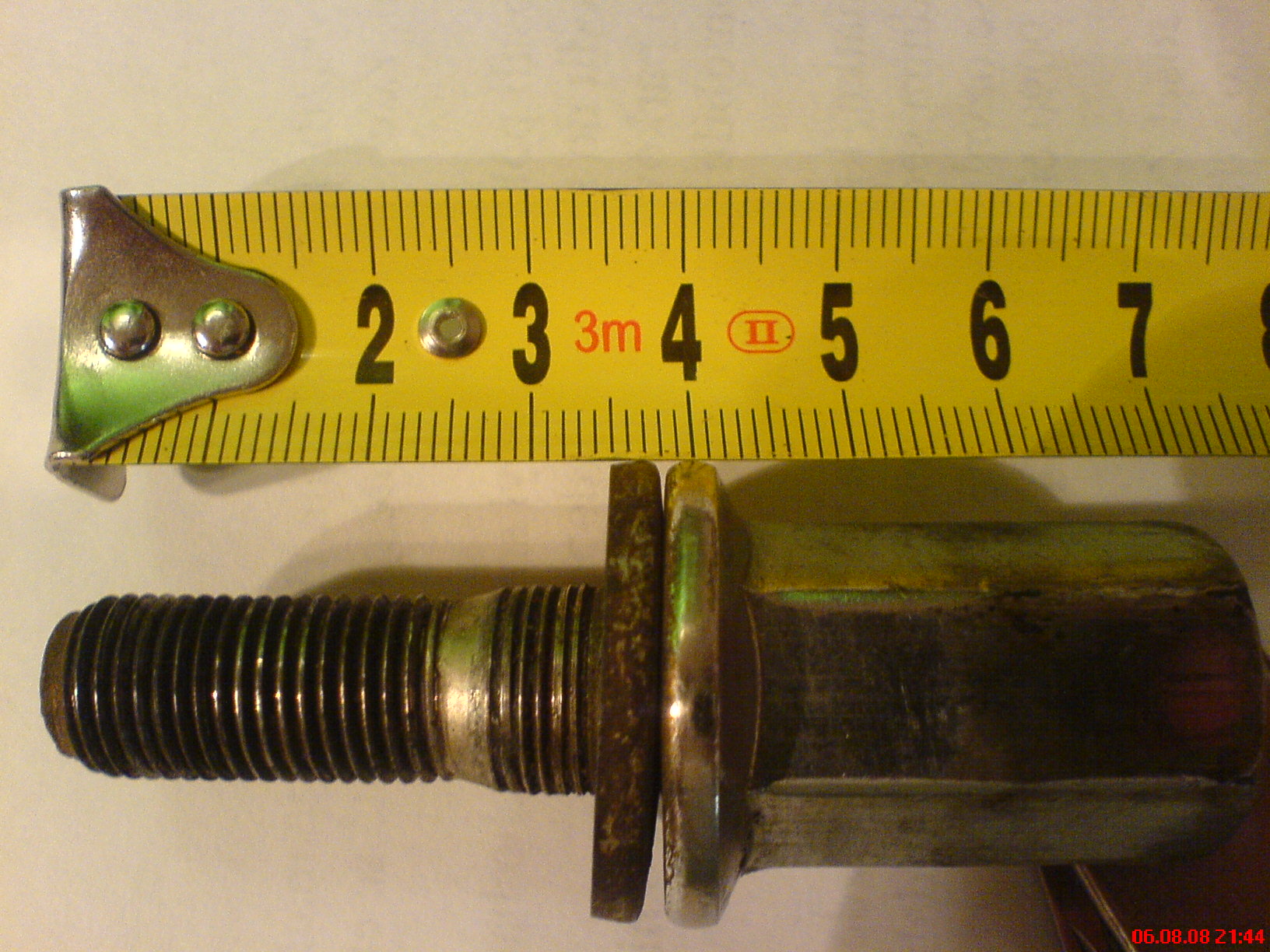

Tady to máš,snad to je dostatečné.

díkes, než nějaké šrouby od někoho koupím, vždy budu požadovat foto u pravítka, aby nedošlo k omylu :up: :urg:
