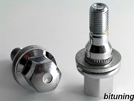

zdravíčko, momentálně jezdím na třináctkách plecháčích s pneu 145/80, zakoupil jsem čtrnáctky kanáldekly s pneu 185/60. mno napadlo mě, že k tomu nemám šrouby. předpokládám, že na tyhle alu budu potřebovat jiné šrouby, než mám k plecháčům, co jsou tam teď. nebo se mýlím?

Pokud mas PUG disky, bedes potrebovat origo srouby.
Jinak zalezi na sedlech

sedla jsou na většině alu kuželové a delší a na plecháčích ploché a kratší. Pokud kupuješ kola tak se snaž kupovat včetně šroubů jinak počítej s další investicí cca 600 - nové šrouby

takže opravdu tyhle kola potřebují šrouby s rovnou dosedací plochou. Ale musím se přiznat, že 2 roky sem jezdil s origo do plecháčů (kužel) a taky to drželo. :oops: už bych nikdy nekoupil kola bez šroubů

poradí někdo, jak mají být ty šrouby dlouhé?
Re: přechod na alu - šrouby
ty moje jsou cca o 1 cm delší jak origo na plech...přesný rozměry nevímpichy píše:poradí někdo, jak mají být ty šrouby dlouhé?
si to změř, to neni tak těžký. Počítej tak 2 až 3 cm do těhlice/bubnu a zbytek změříš na disku

Original srouby s plochou dosedaci plochou jsou M12x1,25x36...

Až budeš mít liťáky tak musíš vozit 4 šrouby na rezervu, jinak je problém....

přesně tak, taky ty kratší vozímred.1 píše:Až budeš mít liťáky tak musíš vozit 4 šrouby na rezervu, jinak je problém....

Nemusis vozit srouby na rezervu, pokud budes mit rezervu na dojeti, protoze ta ma udelana sedla tak, ze na ne muzes pouzit srouby s kuzelovou, ovalnou i plochou dosedaci plochou :)
Pokud ale tahas plnohodnotnou rezervu, musis (mel by jsi) mit srouby
