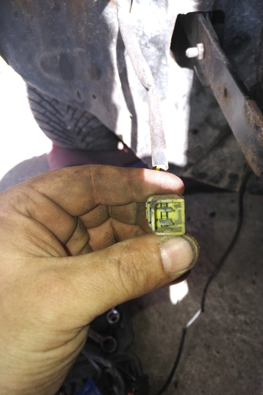

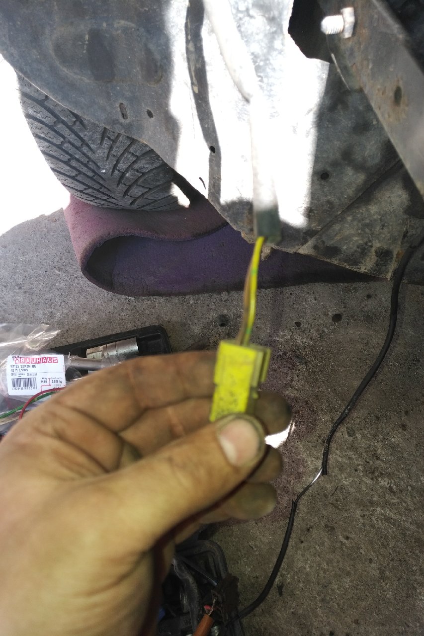

takže výfuk je jakž takž doresenej, sahara přidělana. Začal jsem nástrojová předek a zjistil, že jsem potratil levý světlo. Každopádně mi prebejvaj na každý straně u světel dva konektory. Nevím jestli nejsou na zapojení sahar.
Nemohl by jste mi někdo poradit úplně nejjednodušší zapojení Sahary? diky

to je příprava pro dálky ve spojleru.... náhon se zapojuje zazadu kousek od řidičovy poloosy

každopádně Teda totálně nevím jak zapojit sahary. Už mi tam neprebejva žádném konektor, sahary špína čidlo na chladící? Premejslim jsem ze tam nabasstlim elektriku sahar že 405ky. Stačilo by mi nějaký jednoduchý zapojení horky-sahary obě naplno. Mám že starý elektriky nějakou změť kabelu se tréma relatkama, ale je to nějaký zbastleny, tak bych to tam radši nedaval.

jo plus od pojistky z malý krabičky jde rovnou na čidlo a přes vrtuli na kostru...
