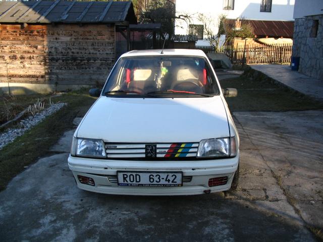

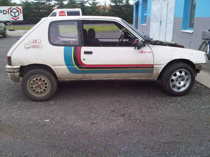

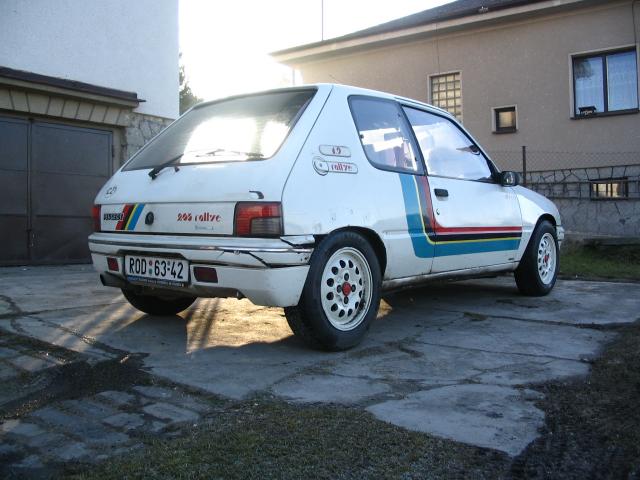

Tak taky přihodím svojí novou lásku (Zatím teda pěknej šrot:D)
Je to Peugeot 205 1.9 Rallye
Když jsem ho koupil, tak jsem se divil, že jsem dojel domů aniž bych se zabil :lol:
Papírově to má sice jen 75kW, ale předchozí majitel tvrdí, že je ostrá vačka a snížená hlava. Nevím co je na tom pravdy, ale jede to moc hezky. To byl taky důvod proč jsem to koupil. Teda krom toho, že mě stál jen 6000Kč :lol:
Když jsem ho koupil, tak levé zadní kolo bylo napasovaný v podběhu (tlumič, či co to tam je seděl na dorazu) a pravý zadní kolo při zatáčení a propérování drhlo o podběh. Než jsem dojel domů, tak mi vystyd úsměv, páč z motoru začal lítat olej jako blázen. Zpravilo to nový gufero na vačce i s prací za cca 1700Kč. Další na řadě byla výměna zadní nápravy za jeden prý před třičtvrtě rokem repasovaný kousek. 3000Kč
Hned na to jsem velkým obloukem vyhodil pedály ala benzina tuning a namontoval z feldy moje pěkný hliníkový:)
Další byly přední destičky cca 500Kč a kotouče Ferodo 2000Kč. Nevím proč, ale na Rallye jsou kotouče z 1.6Gti, což mě přivedlo do celkem velký časový tísně před Tuningsrazem v Milovicích, kde jsem pežůtka chtěl vyzkoušet.
Povedlo se a já v Milovicích pojezdil fakt kdeco, z čehož jsem měl opravdu radost.
Vyměnil jsem ještě čidlo teploty na termostatu, kvůli kterýmu podle předchozího majitele pažout za studena nedrží volnoběh, bohužel bez kýženého výsledku - 500Kč :(

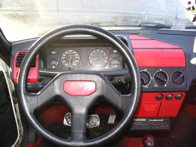

Včera jsem vyměnil origo sedačky (zhuntovaný neuvěřitelným způsobem) za moje zachovalý sedáky z renaultu 19 16V, který jsem měl ve felícii a potáh zadní plato + zadní sedačky (který budou potřebovat zrenovovat) ubrusama od Gambrinusu :lol: . Dál mám připravenej sportovní volant O.B.A, kterej jsem vydražil na Aukru za 420 Kč i s nábou(ta je bohužel na feldu).
Do budoucna plánuju přehodit levej zadní blatník, kterej je pochroumanej a kterej nechal předchozí majitel proreznout skrz. Novej zadní nárazník, kterej je rozlámanej, repase poloos, sehnat rozšiřující bodykit a hodit to do komplet bílýho laku ve stylu rallye.
Dovnitř rám, skořepinu, 4bodový pásy a všechno ostatní pryč a hlavně motor z MI 16 :fran:

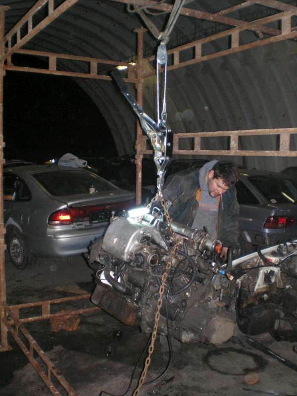

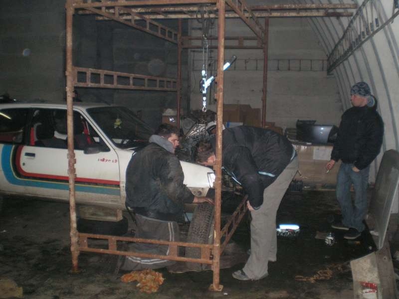

Tak jsem se do toho konečně pustil.

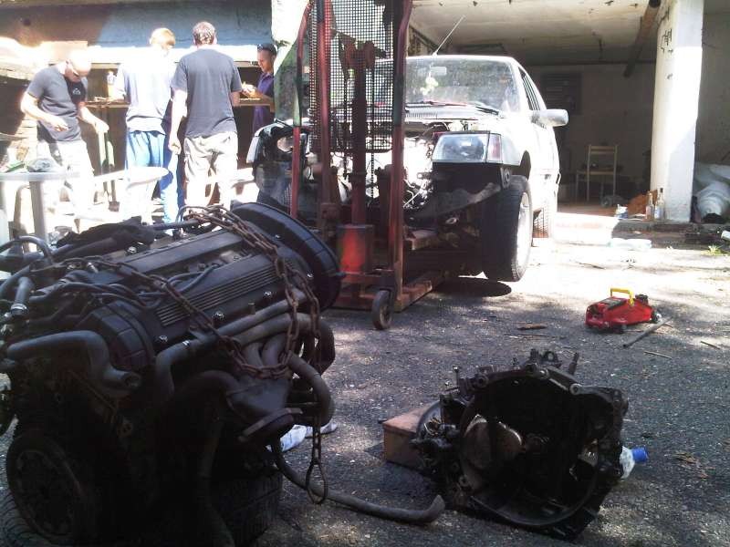

V pondělí vyzvedávám MIčko od doktora, ale teď chvilku zabere, než zrepasuju přední nápravu.

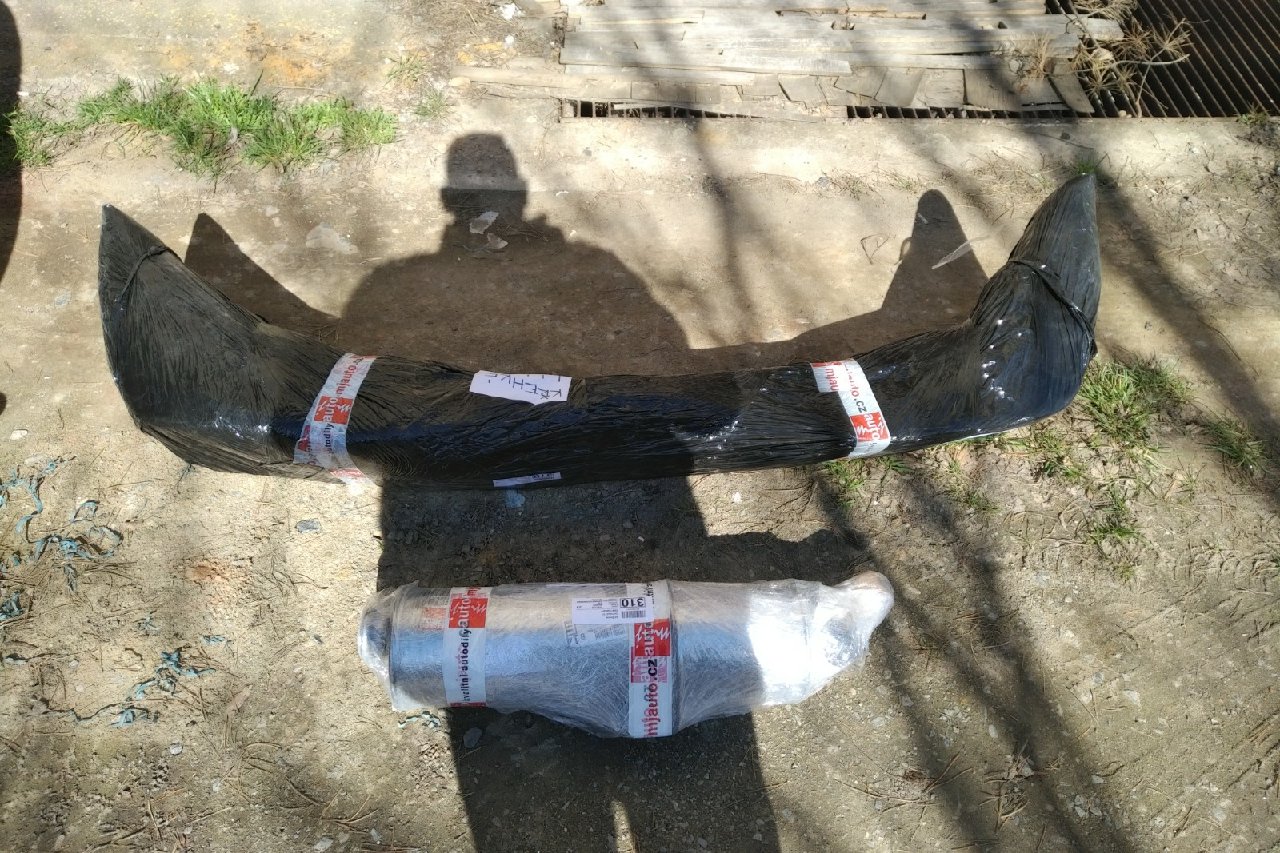

Koukněte co jsem dneska objevil v kovošrotu :fran:

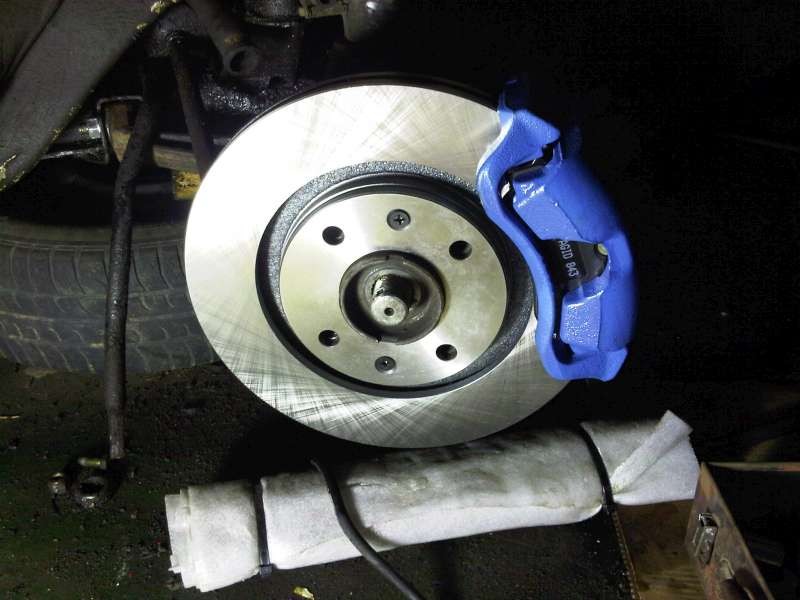

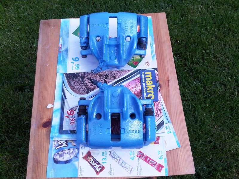

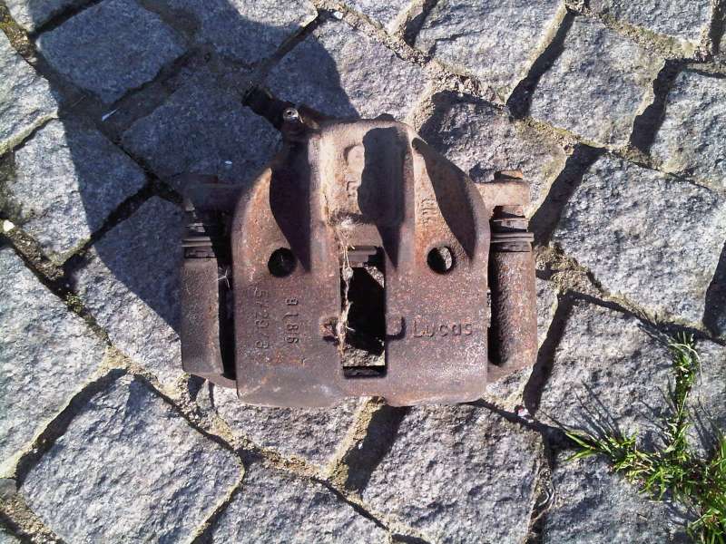

Tak předvčírem jsem přivez brzdiče na 266mm kotouče a vzhledem k tomu, že pístky chodily pěkně a nikde netekly, tak jsem je pouze očistil, odrezil a nastříkal. Zítra s autem jedu na klempírnu na opravu prorezlého klobouku tlumiče a o víkendu bych chtěl nandat motor :slint:
Foto brzdiče před:

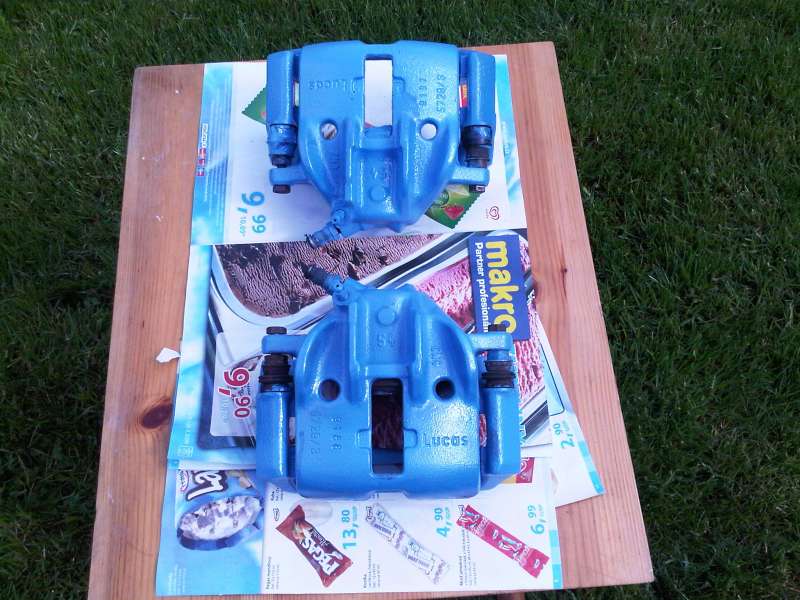

A po:

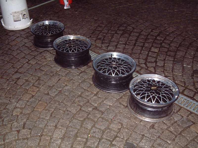

Výsledek jsou nový brzdový trubičky na předku, nový hadice, nový 266mm kotouče Ferodo, nový destičky Pagid a 15" Speedline..

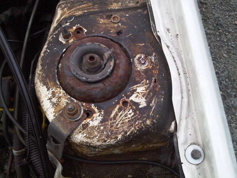

No a dneska jsem auto odvez klempířovi na opravu levého předního klobouku tlumiče

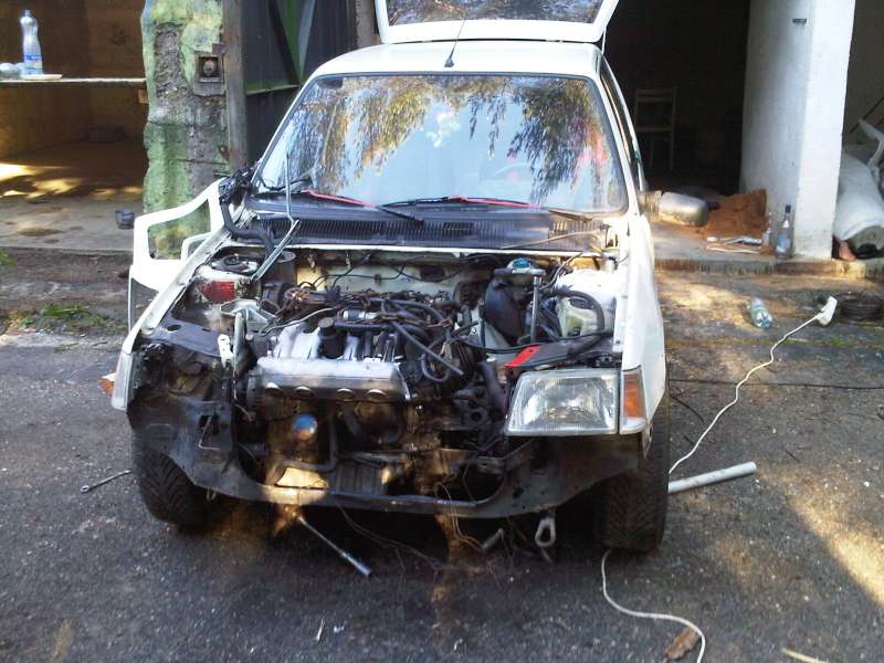

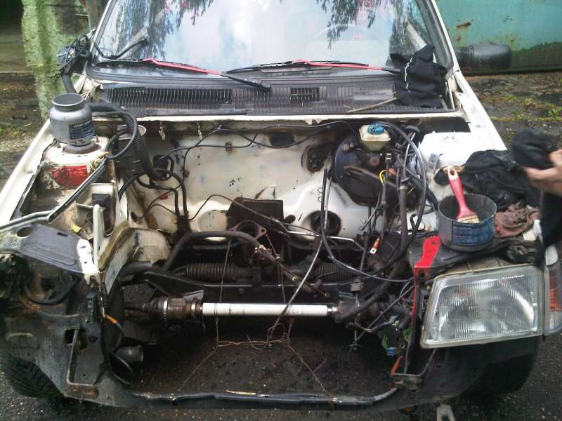

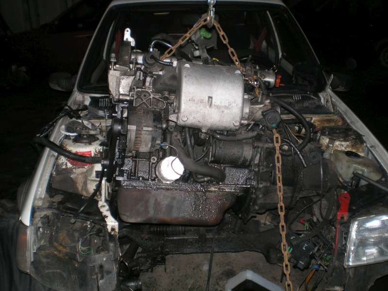

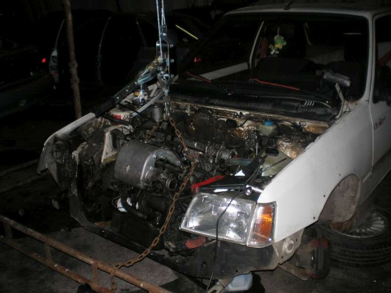

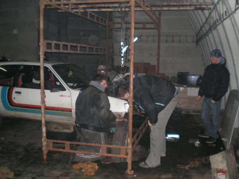

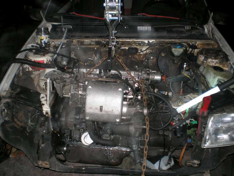

Tak včera jsem auto přivez z klempírny s opraveným kloboukem a trochu očistil motorovej prostor a dneska jsem začal s motorem.
umytej motorovej prostor

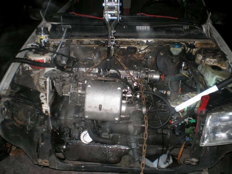

Před
před
před

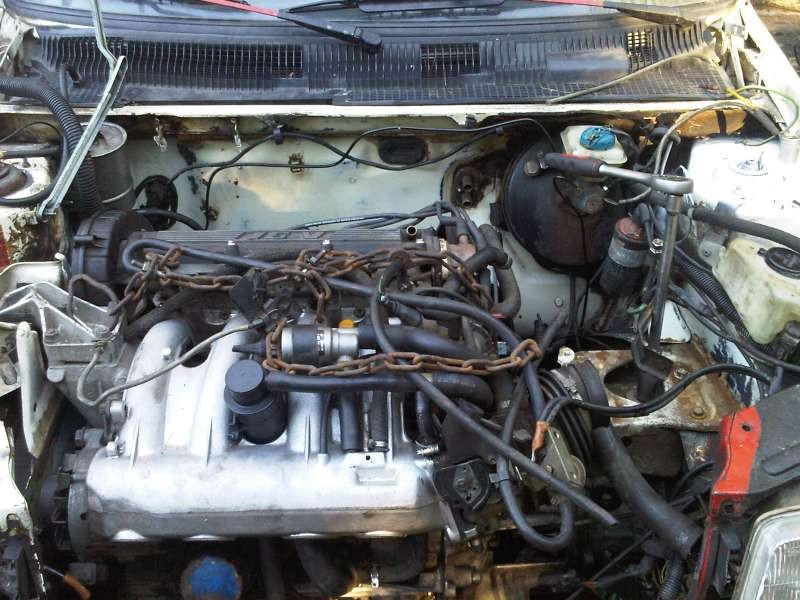

A po :twisted:

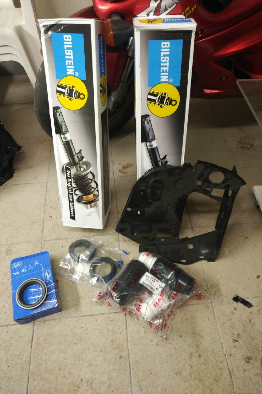

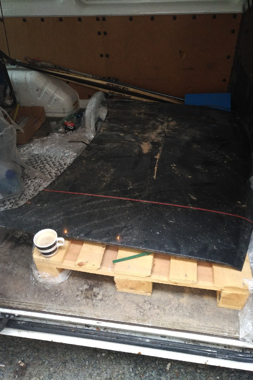

Zdravím ve spolek.
Menší aktualizace toho co se událo na mým běláskovi.

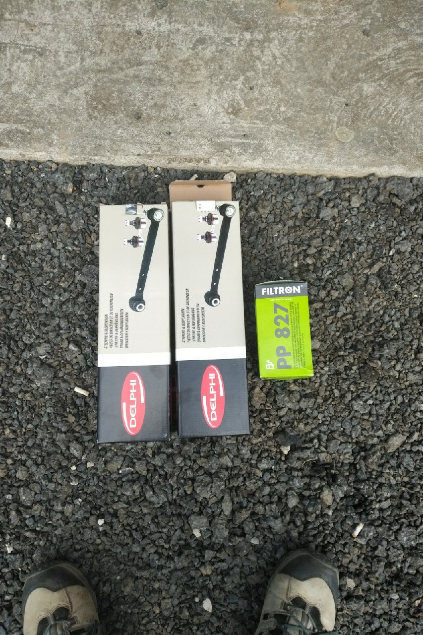

Pokoupil jsem pár dílů který jsem poztrácel

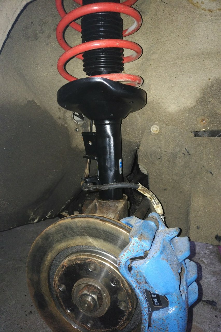

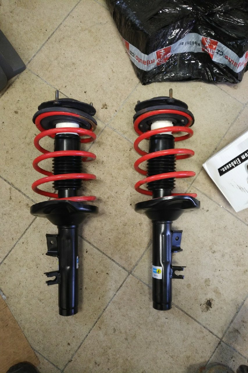

Opravil jsem ulámaný šrouby na horním uložení, povyměňoval gumy a ložiska a tlumiče už jsou na autě
