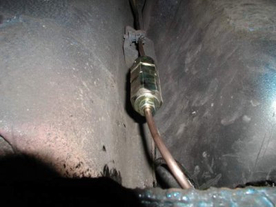

franus píše:No, podle me by mely mit regulatory brzdneho ucinku vsechny gti se zadno kotoucovou napravou, tzn. i non-ABS.
Vinorak: mohl bys prosim te vyfotit ten regulator? Ne jedno sve gti chci davat zadni kotoucovku a rad bych vedel, jak to u 205ky vypada.
Mám již několikáté GTi,ale ani jedno to nemělo,pouze náprava z Hugova Griffe nas díly to měla.
Ale je pravda že všešchny GTi co mám a měl jsem byly do roku 91.Tak jestli ty novější verze to měly netuším.

A jak to fungovalo bez toho regulatoru? Nemel jsi ten zadek prebrzdeny?
Gordy
Příspěvky: 2641
Bydliště: Hradec Králové
Re: Zelená bestie Griffe
Příspěvek od Gordy »
franus píše:
Gordy píše:
Jak mám posoudit jak se to chová,když jsem nikdy neseděl v tom s regulátorem.

Tak já mám u GTI na zadní nápravu jenom průtokovy regulátory, zátěžovy ne. Jinak teplota při normální jízdě kolem 82- 85 °C. Při delším stání do 90 °C.
Michal 205 1.9 GTI
franus
Příspěvky: 1143
Bydliště: Kromeriz, Zlin
Příspěvek od franus »
Michal píše:Tak já mám u GTI na zadní nápravu jenom průtokovy regulátory, zátěžovy ne. Jinak teplota při normální jízdě kolem 82- 85 °C. Při delším stání do 90 °C.
Ty prutokove regulatory jsou zas co? A kde jsou umistene? Jdou nejak stelovat?

ten průtokovej regulátor vypadá jako dlouhá šestihraná matka, tak o velikosti M12 a měl by se pohybovat někde o konce podlahy, před nádrží.
Jinak já mam GTI z r.92 a ten zátěžovej regulátor taky nevedu icon_eh

A neni to jen nejaka spojka? Mam pocit ze jich na aute mam vic, nez jen jeden par. A pak tak bych taky nechapal, proc by melo auto zaroven prutokovy regulator + zatezovy regulator, viz. obrazek na prvni strance, ktery sem hodil Vinorak.

Ta matka jak tady píšete je regulátor tlaku brzd. Je to váleček ve kterým je kulička s perkem, a reguluje při sešlápnutí pedálu tlak na zadní brzdy.Aby nedošlo k většímu účinku zadních brzd oproti předním.Tento poměr účinku předních a zadních brzd je v nějakym poměru.

A kde to je umistene :)? Pocitam, ze na spodku karoserie... Je to nekde vzadu nebo kde? A co me nejvic zajima je, jestli to jde regulovat - treba dotazenim nebo rozebranim a mejakou upravou?

Regulovat se to nedá, je to nastavené z výroby. A umístění je v místech kde začínaji zadní sedačky na spodku auta.
tak sem to vyfotil
