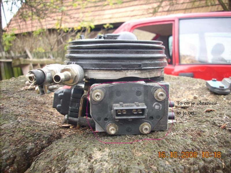

cau! Tento problem je docela casty! me to dela taky. vstrikovac vzadnem pripade nemenit!!! je to 100% snimac polohy skrtici klapky. protoze ta spolecne se snimacem otacek motoru vyhodnocuje udaje motoru a nasledne odesila do ridici jednotky ktera je vyhodnoti a otevira vstrik. ventil. snimac skrt. klapky posila ridici jednotce nesmysli a ta tim padem nesmyslne ridi vstrik a dobu otevreni vstriku proto cuka a nereaguje na seslapnuti pedalu nebo pri plnem plynu se nic nedeje a az po delsi dobe auto vystreli jako raketa!!!!
Muj nazor!
Re: cuka a cuka
Panove dik za poradeni a v nejblizsi dobe se do toho dam....taky okouknu par vrakacu jestli tam neni necojeste uchazejiciho co by se mohlo hodit.
Re: cuka a cuka
PEPIK píše:cau! Tento problem je docela casty! me to dela taky. vstrikovac vzadnem pripade nemenit!!! je to 100% snimac polohy skrtici klapky. protoze ta spolecne se snimacem otacek motoru vyhodnocuje udaje motoru a nasledne odesila do ridici jednotky ktera je vyhodnoti a otevira vstrik. ventil. snimac skrt. klapky posila ridici jednotce nesmysli a ta tim padem nesmyslne ridi vstrik a dobu otevreni vstriku proto cuka a nereaguje na seslapnuti pedalu nebo pri plnem plynu se nic nedeje a az po delsi dobe auto vystreli jako raketa!!!!Muj nazor!
Dik,zacnu okolo toho brousit....

Čím začít? Tím snímačem polohy škrtící klapky? Měl by někdo? Koupil bych případně všechny tyhle prkotiny co jsou na motoru i se vstřikem, hádám že se to bude hodit.
Teplé starty v pohodě.
