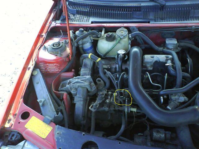

zdravim spravuju kamaradovi 1,8D a taky mu nejde nastartovat, nema to ani snahu naskocit.
zhavice sou v poradku a jak popisoval vinorak tak klapka taky funguje, palivovy filtr mam novy a vubec netusim cim to muze byt. diky za jakekoliv rady.
Peugeot 405 SRDT r.v. 94 . EX

HROCHE: vsak ta jehla to je myslim co popisoval vinorak, ta funguje.... kdyz tam dam dratek od baterky tak se ta klapka otvira......na fotce to nejde videt ale je tam takove cidlo či co a vede k nemu jeden dratek a postupoval sem jak popisoval vinorak....a baterka tam je taky nova myslim ze 80ah a toci jak o zavod...... jo a jeste je tam opraveny cely starter a furt nic.... jeden mechanik me rikal ze muze byt přidříty valec nebo spatne otviraji ventily ale to je asi kravina kdyz to v teple startovalo ne???? :myslim:

jo jo to je ono, ale popisoval to womec(sem to přehlíd) :up: chtělo by to zjistit jestli ti jde nafta z nádrže do vstřik. čerpadla a pak z čerpadla na trysky jestli to není někde zacpaný
