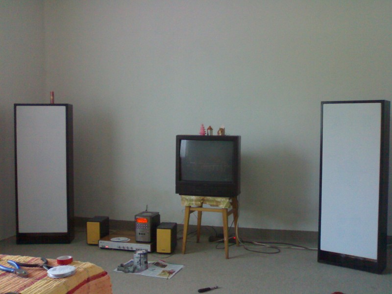

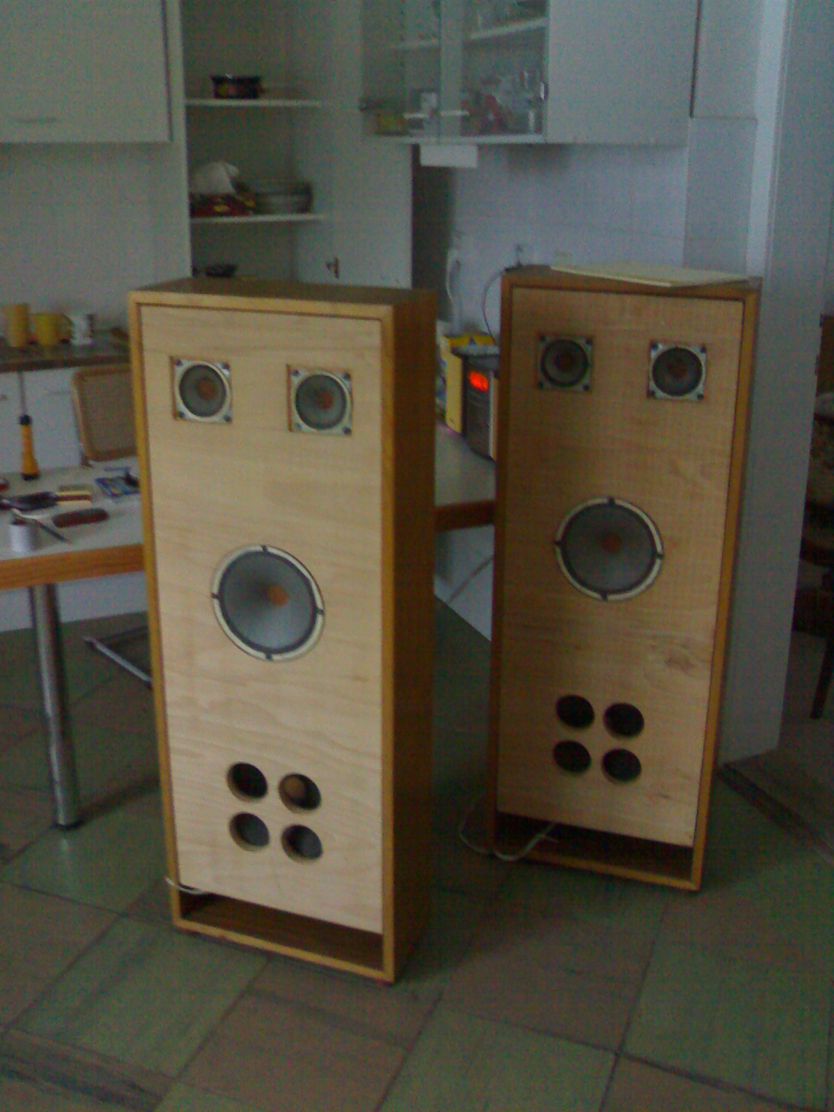

Tak jsem to za pomoci jednoho fora a některých pomocichtivých členů dal dohromady.
Kvůli rozdílné impedanci jsem musel ještě za 500,- pořídit stařičký zesilovač AZS 217, který má výstup 4 Ohm, středový reproduktor jsem ještě oddělil kondenzátorem, bedny nastříkal, potáhl a mám v obýváku supr čupr domácí kino :smich: Kdybyste měli někdo nějaké odznáčky TESLA tak mi je pošlete na vyzdobení, nebo nějaké staré repro do zásoby na náhradní díly :fran: škoda vyhazovat
Původní stav
Původní stav
Domácí kino :fran:
Po repasi
Po repasi

Re: Stará repro soustava
Příspěvek od Hasis »
me to na prvni pohled pripadalo, jak u babci v loznici :smich:
Příspěvek od MSCH205 »
Njn světová krize :smich:
Jinak ty repra moc dobře nehrajou ne? Jsou akorát velký a těžký.
MSCH205 píše:Njn světová krize :smich:
právěže hrajou super, jinak bych je takhle nerenovoval, oproti té hifi soustavě nebo audiu co mám v autě to hraje o 100% líp. Umí to i parádně basovat, vyráží mi to i zadní dekly těch boxů :fran:
