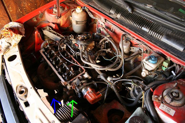

Re: dost vysoká spotřeba
jo lambda je tady ( ta modrá šipka, lepší fotku sem nenašel... ) Je to hned na začátku výfukový trubky :up:

vino: no tak ta tam je.. a dokonce od ní vedou i dráty..!! dá se nějak vyčistit nebo tak..?
Peugeot 205 Roland Garros
gregi5 píše:vino: no tak ta tam je.. a dokonce od ní vedou i dráty..!! dá se nějak vyčistit nebo tak..?
ne leda koupit nová, protože jetá to asi bude mít taky za sebou :roll: jo a podívej se do krabičky s pojistkama v motoru, jestli náhodou nemáš přepálenou pojistku na výhřev lambdy, je to 10A ;-)
