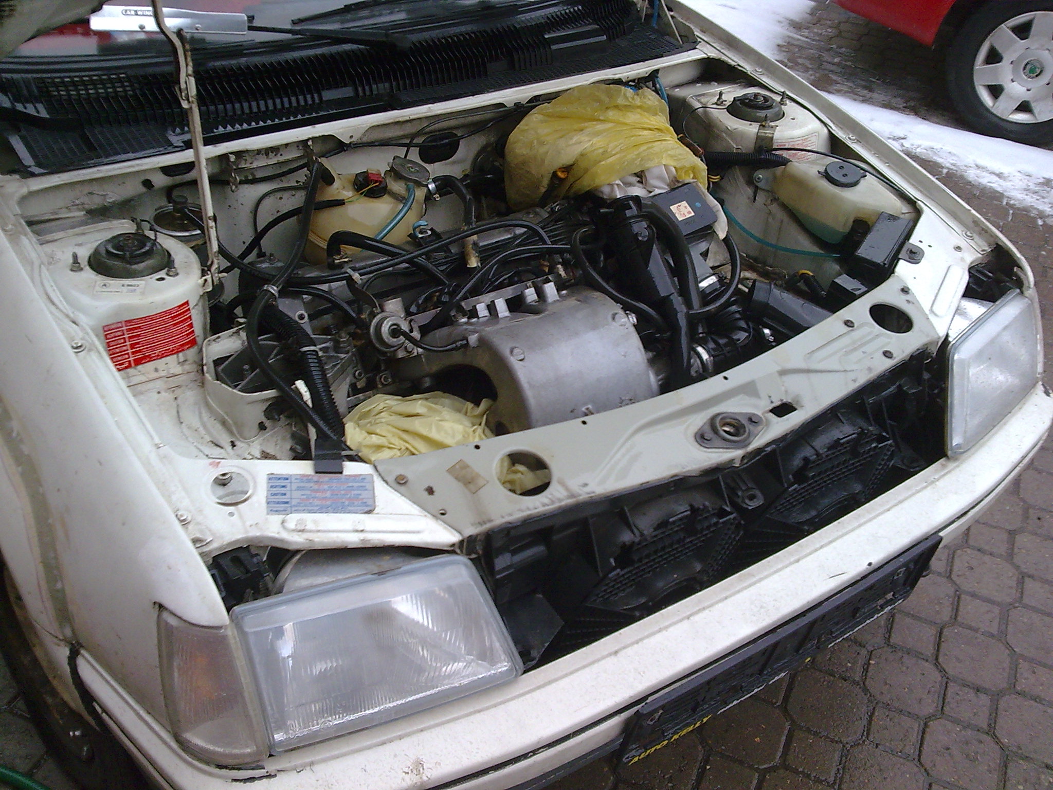

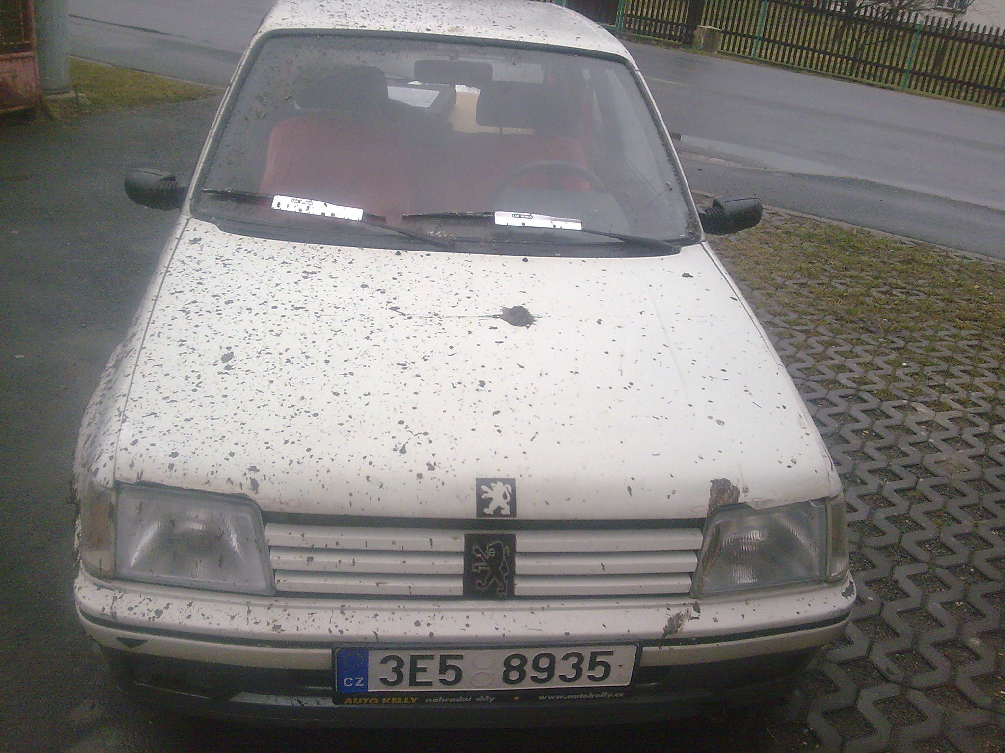

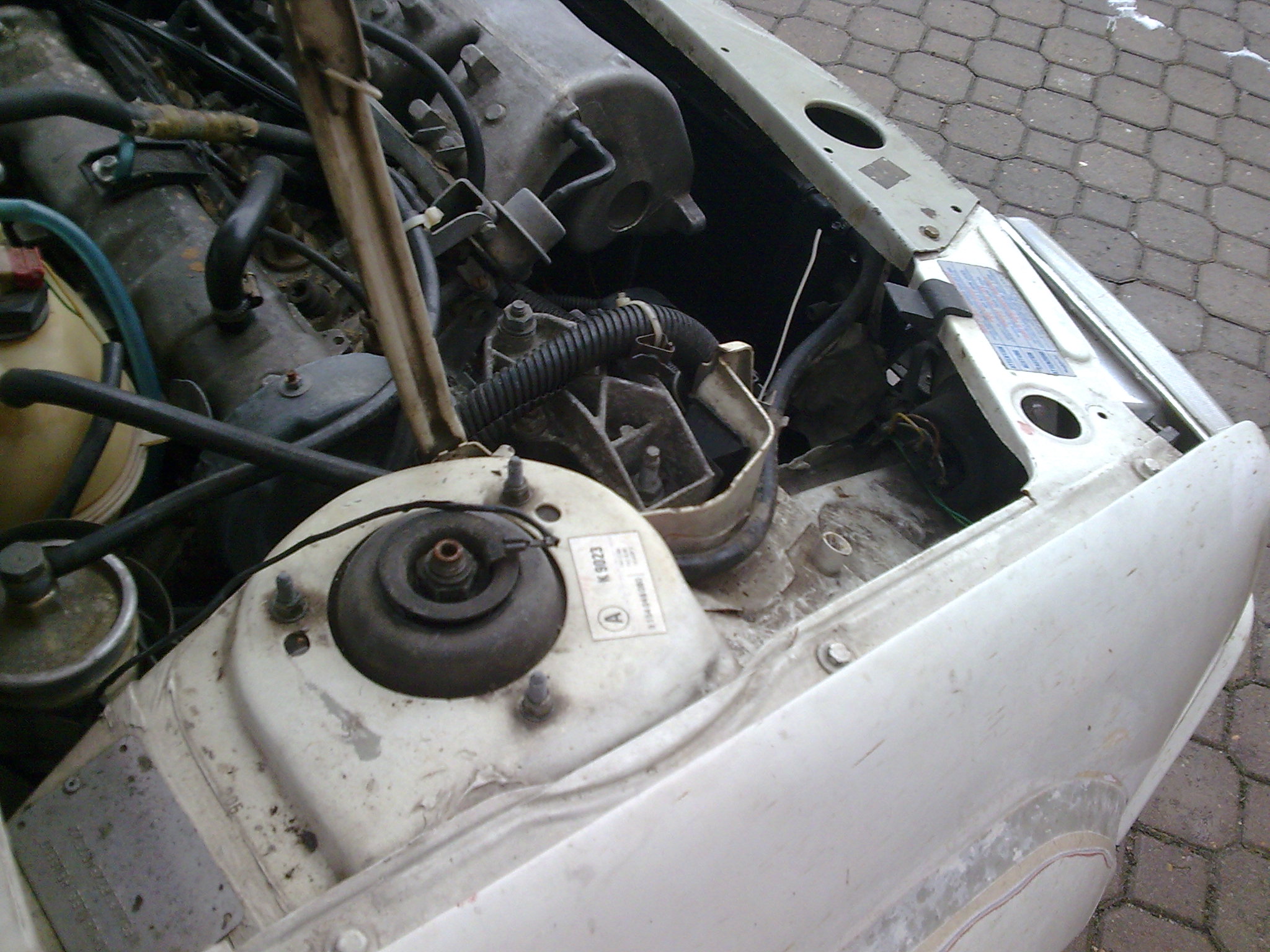

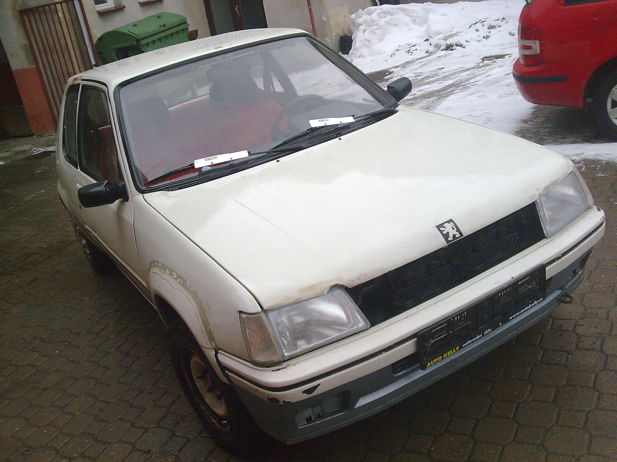

Při cestě domů a pár fotek motoru....
Re: PažitkaII

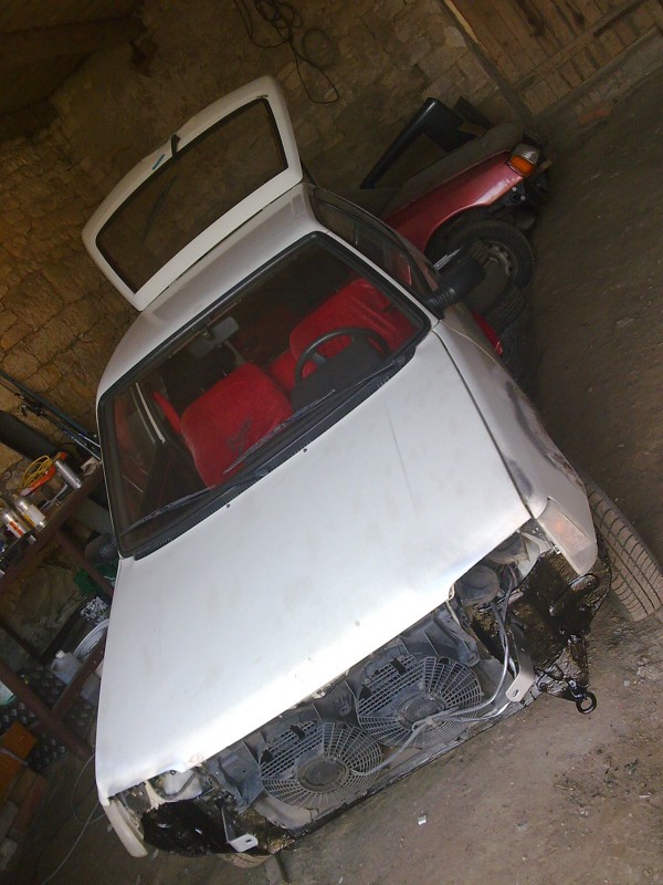

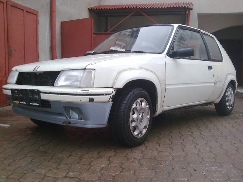

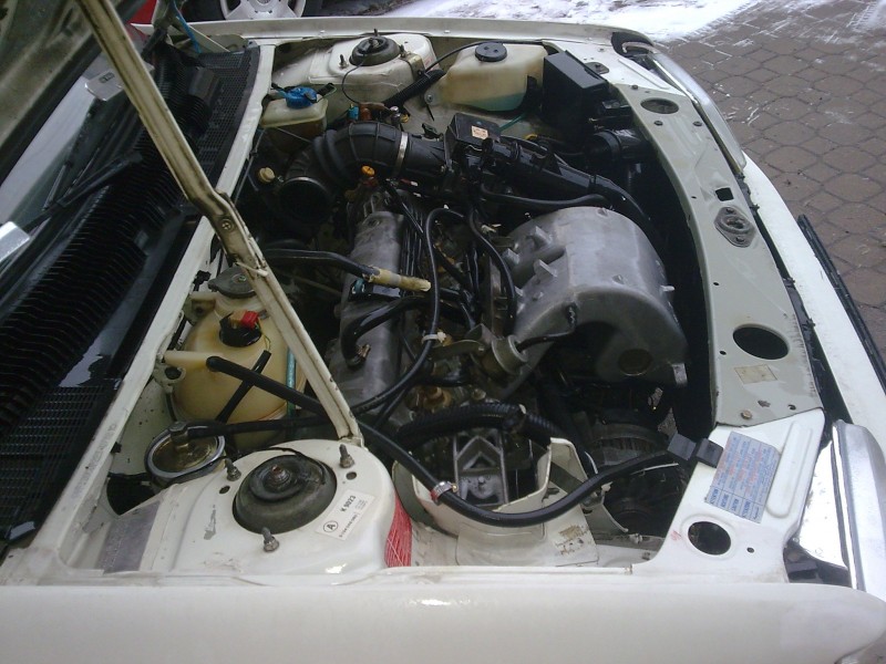

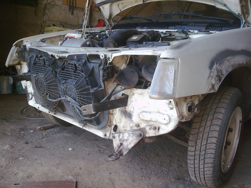

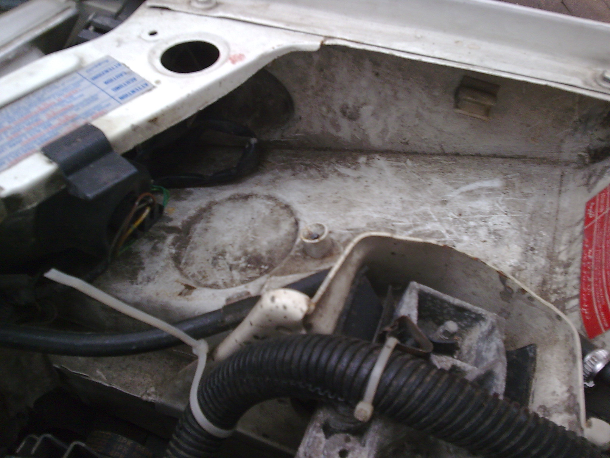

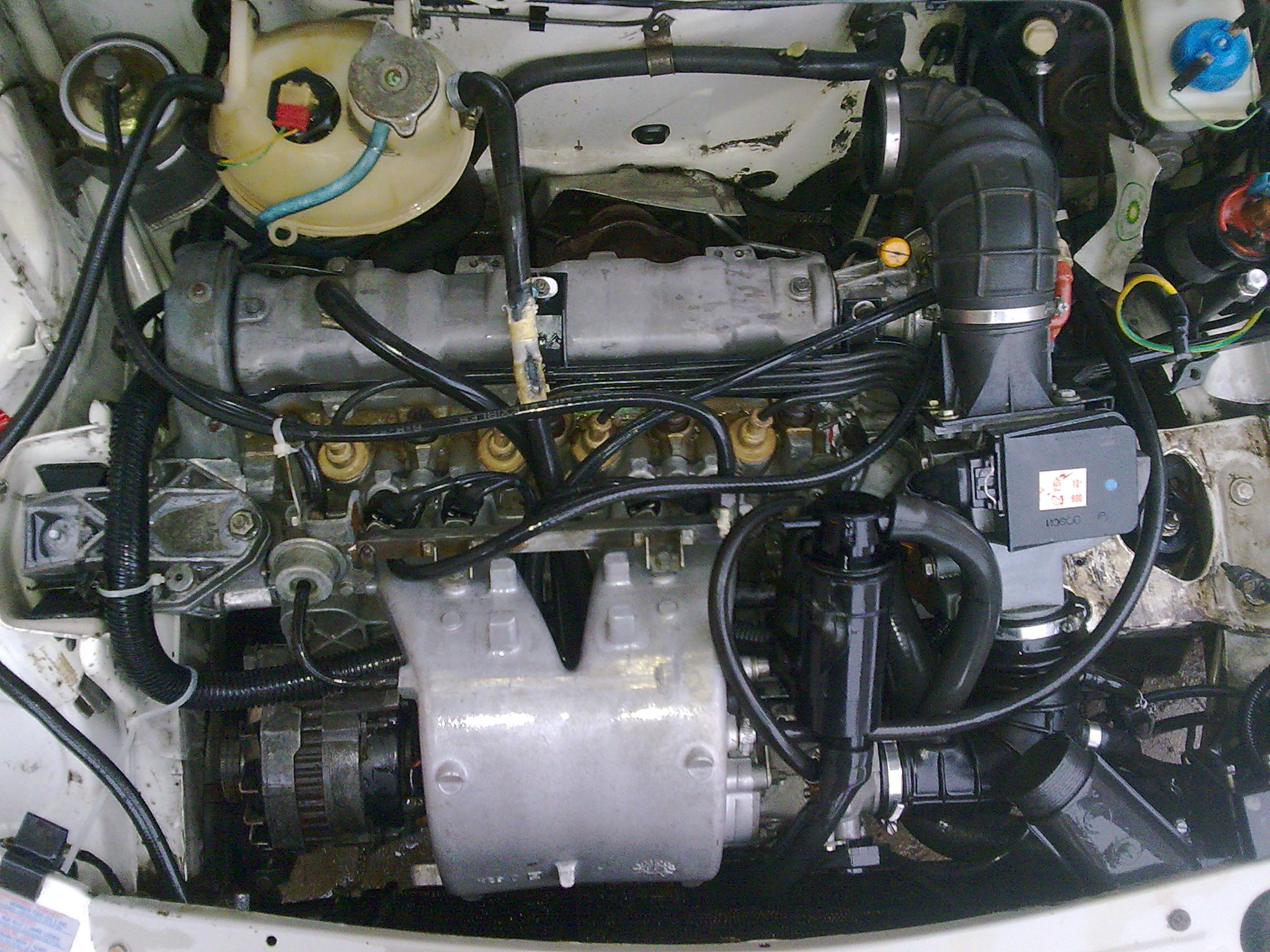

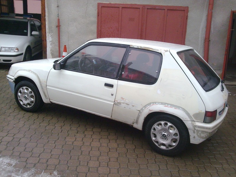

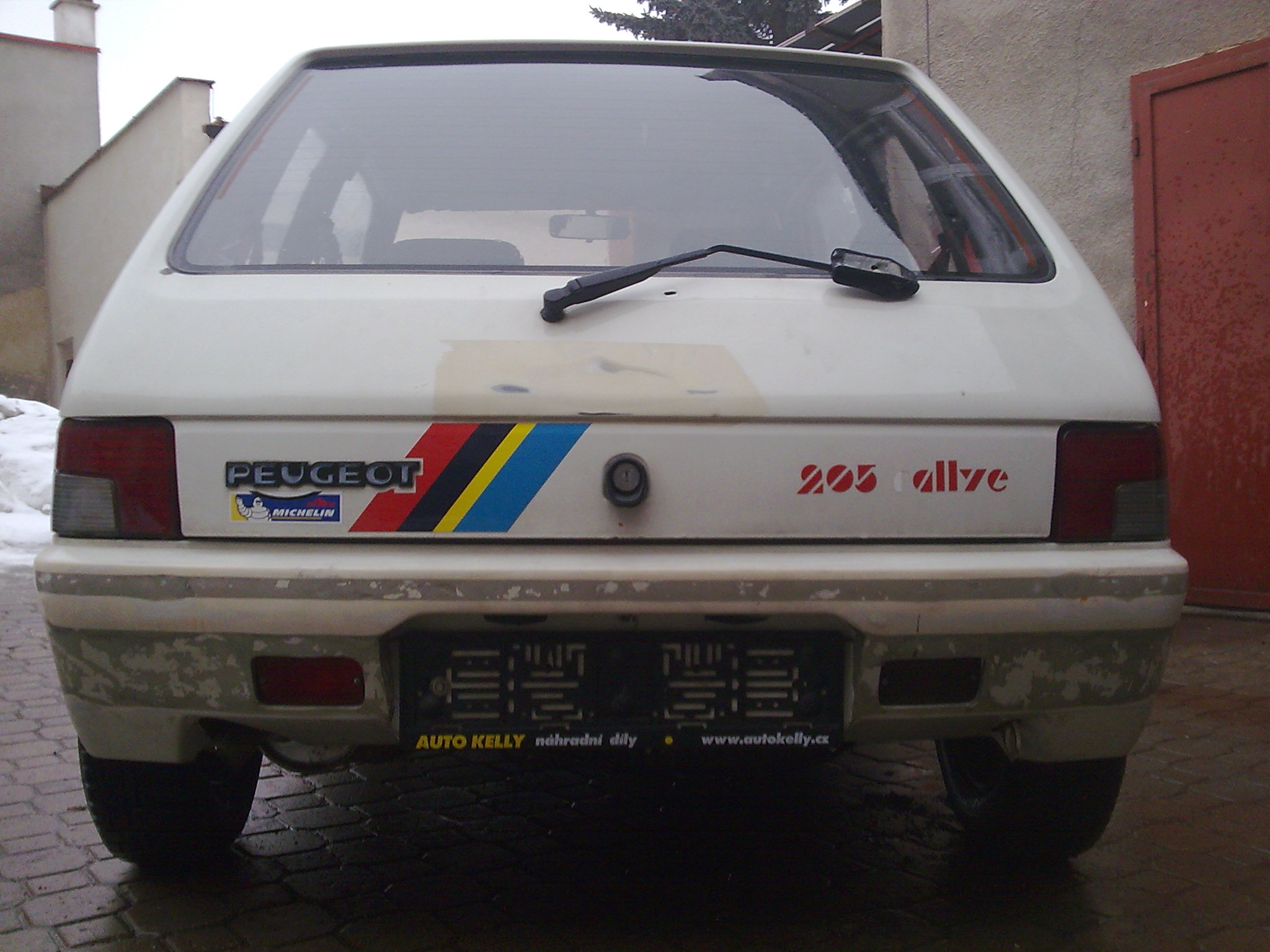

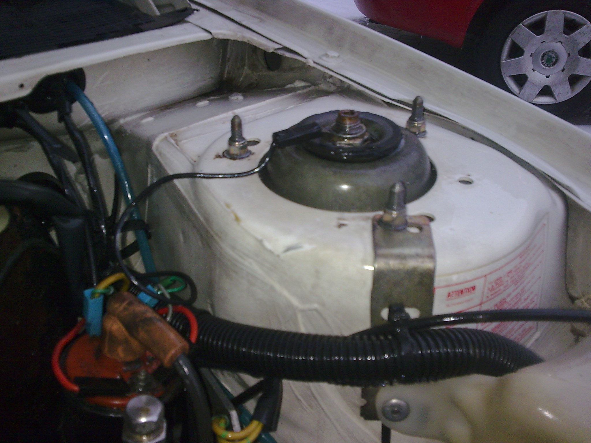

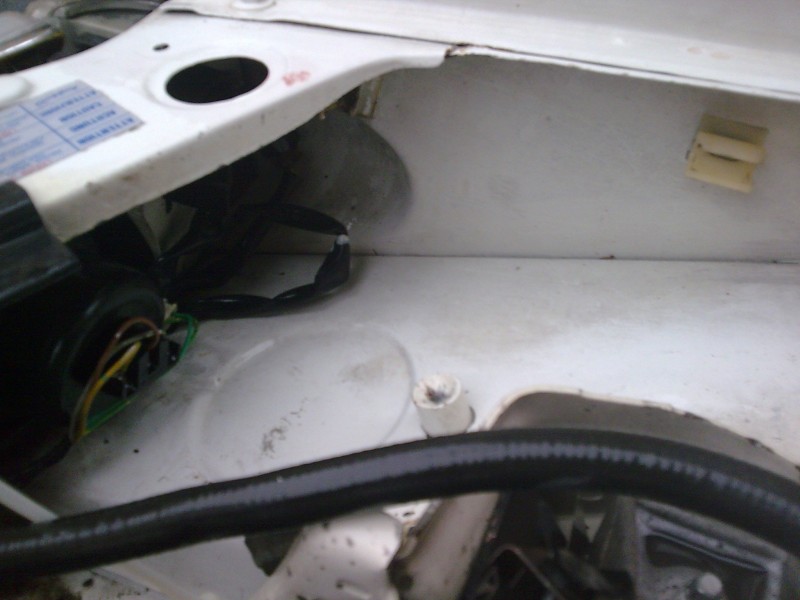

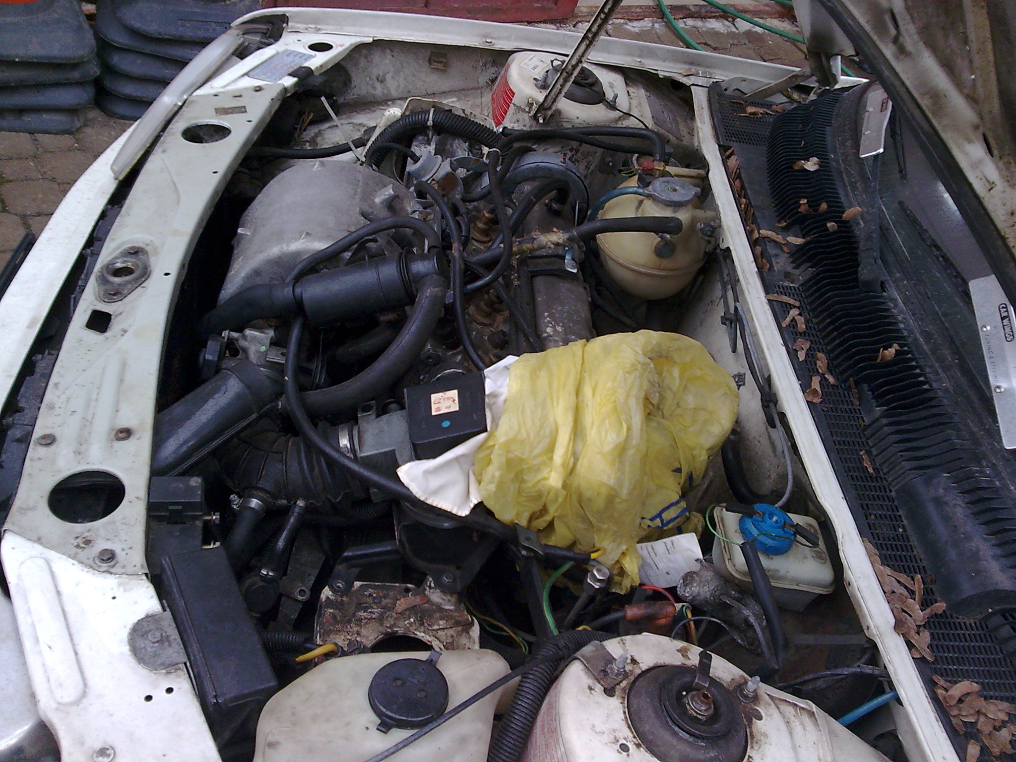

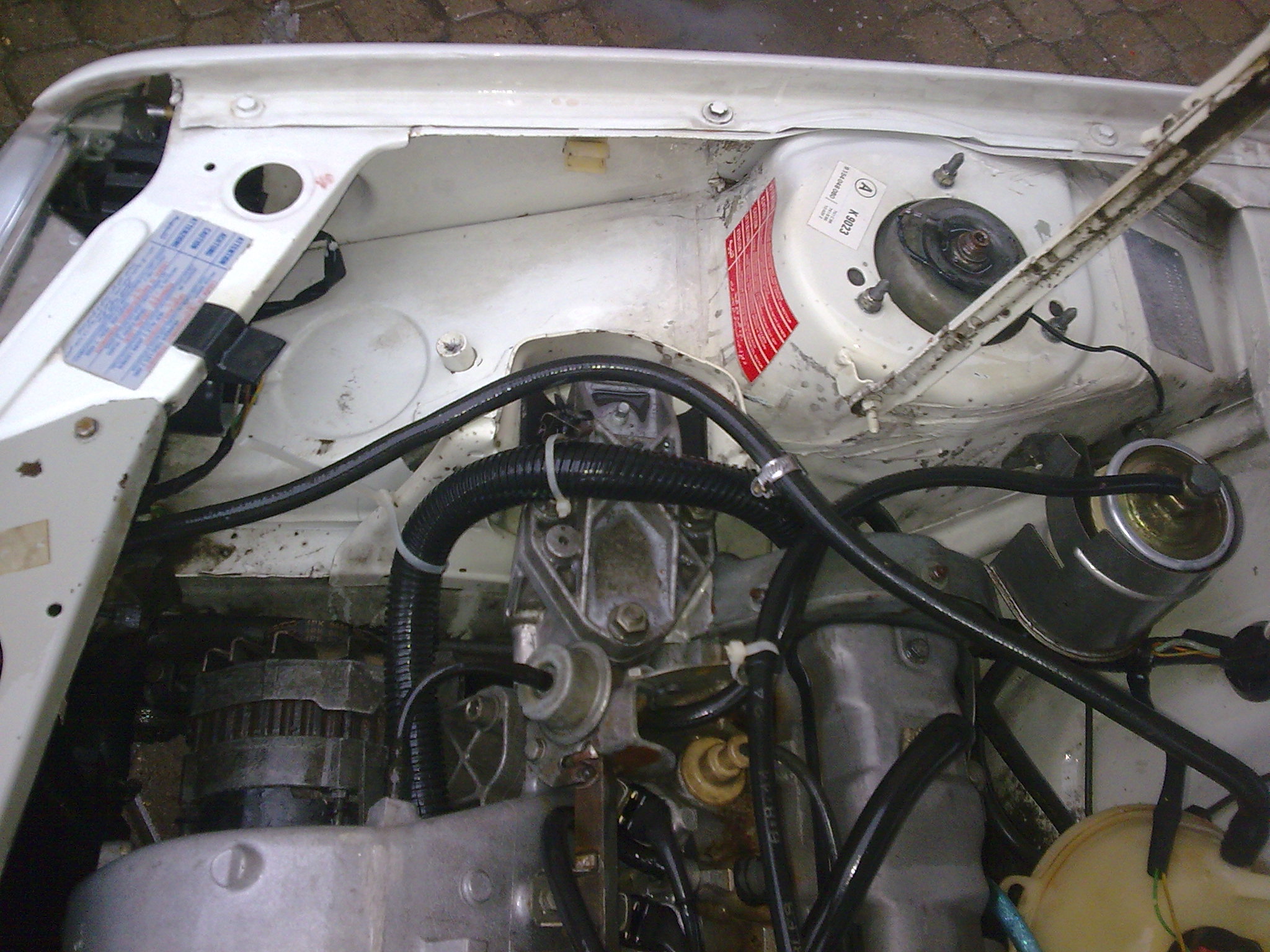

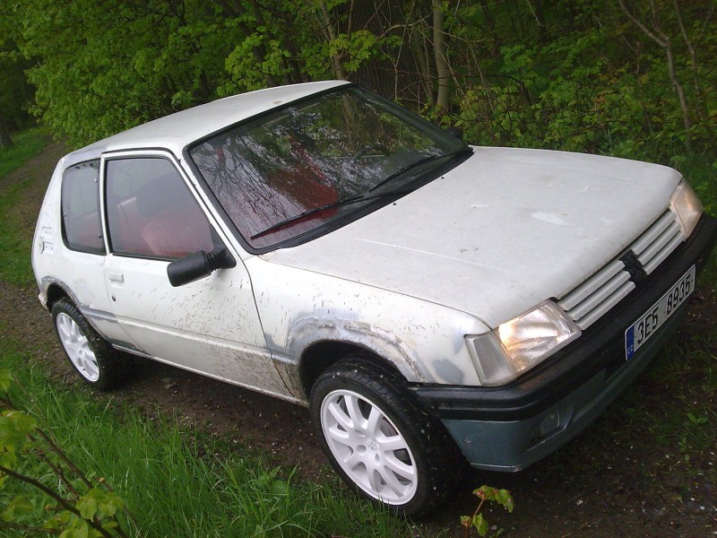

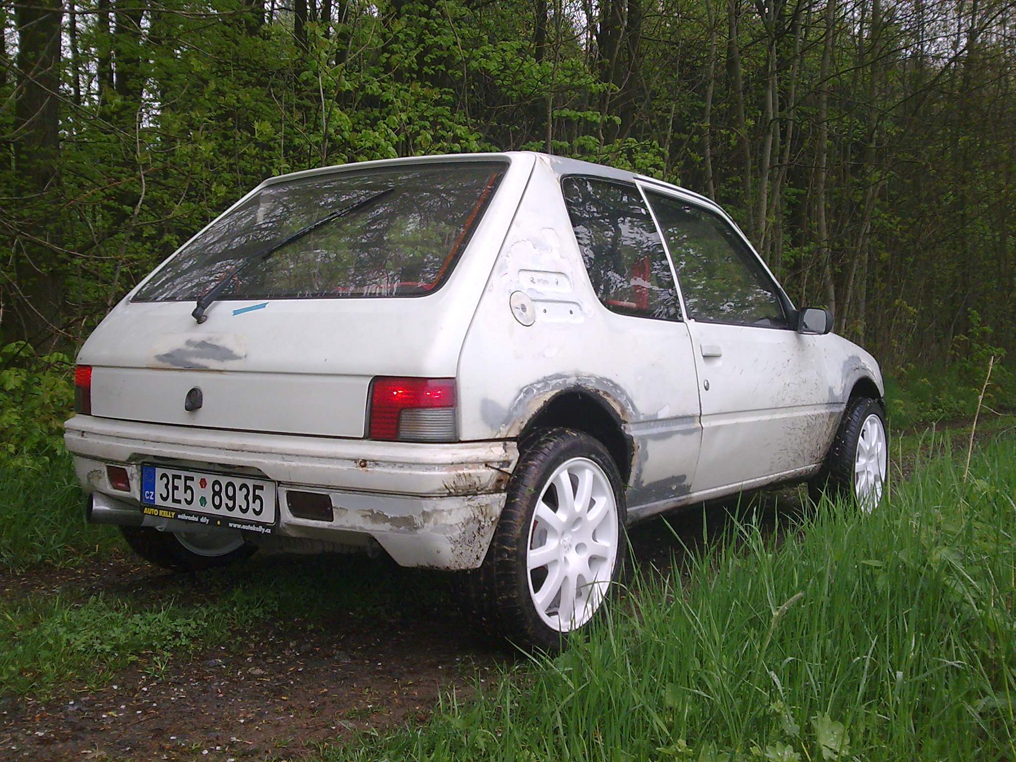

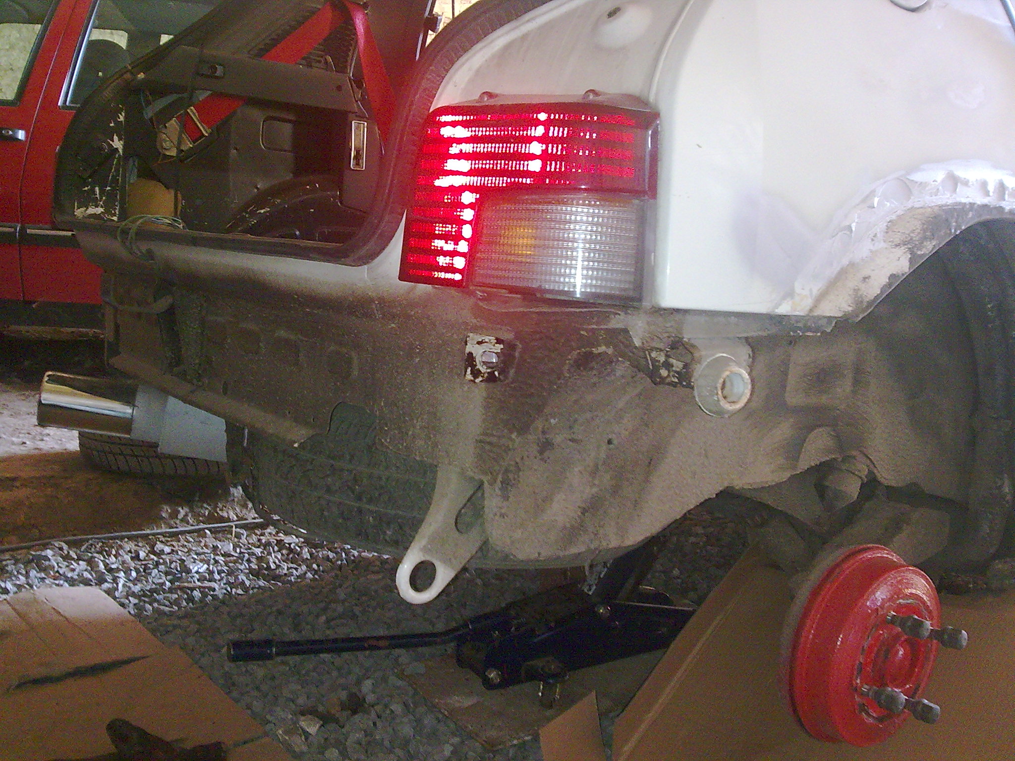

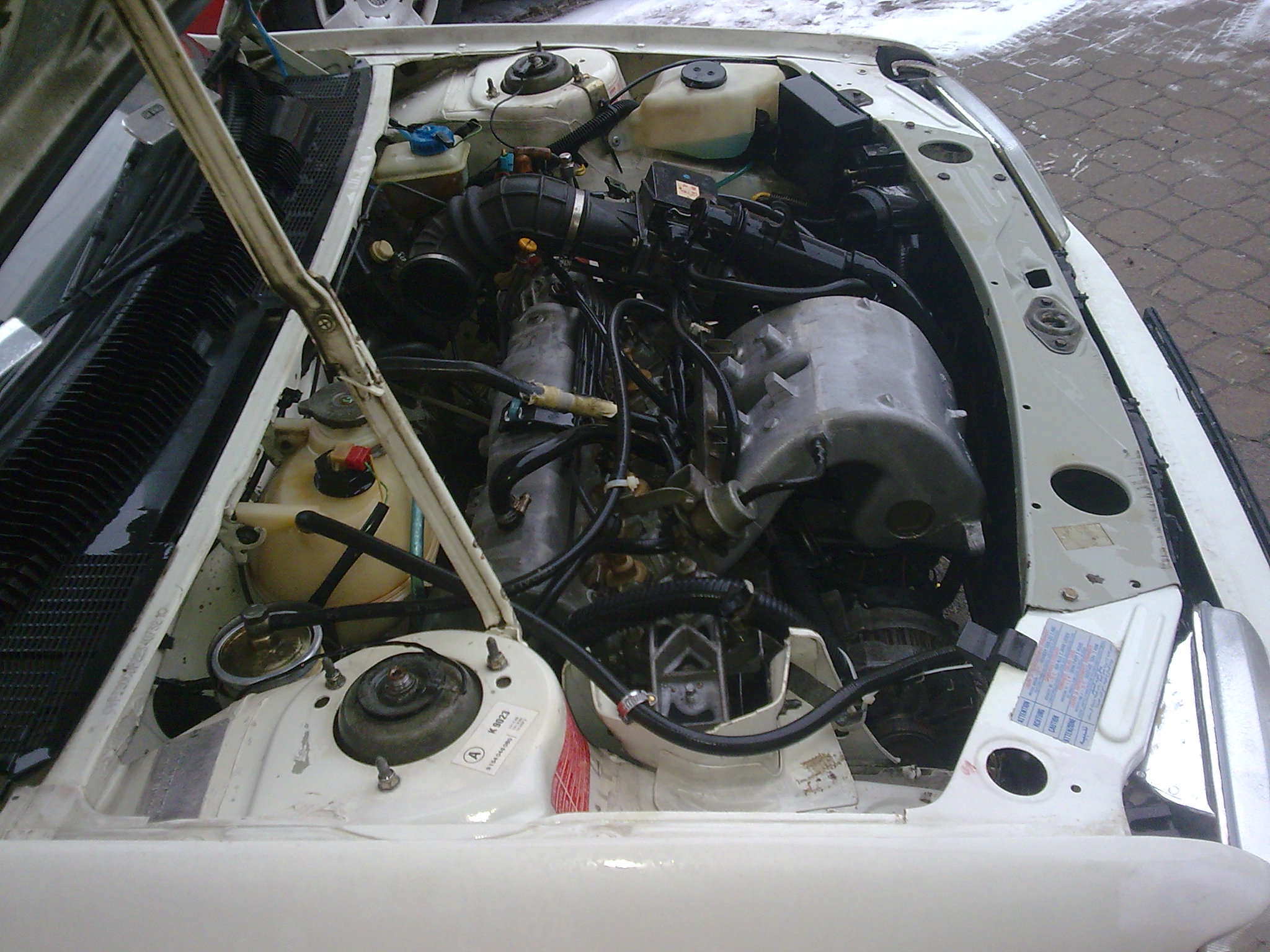

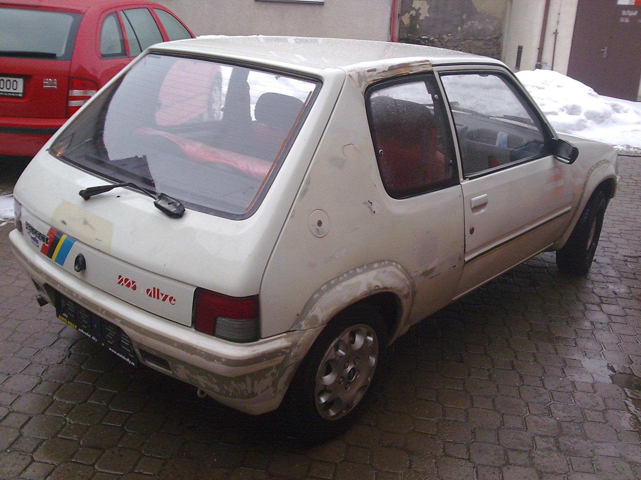

A dneska byl chvíli čas tak jsem udělal Rallyně čístku a výsledek hlavně motorového prostoru stojí za to. A co mě hlavně překvapilo tak auto má jen povrchovou rez od předpředchozího majitel, který se snažil vylepšit to kitovými úpravami
, ale ty lemy vypadaj dobře to je jediný co se mi na tom líbí je že to jinak není vůbec rezlý a kastle je v TOP stavu!!!!

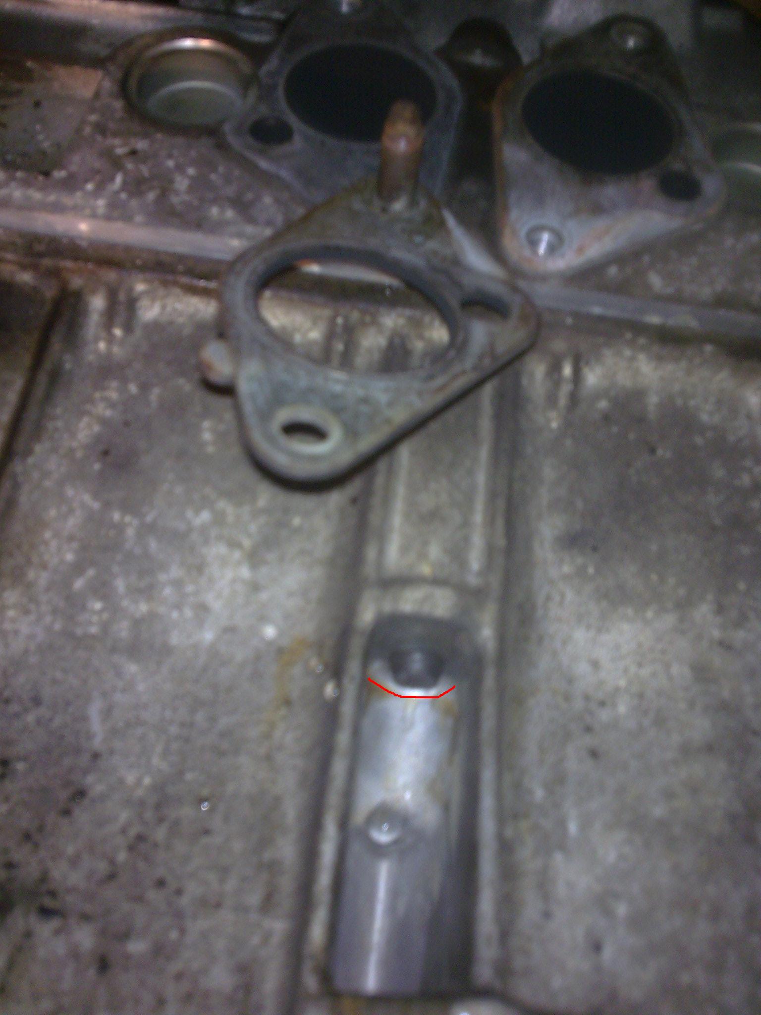

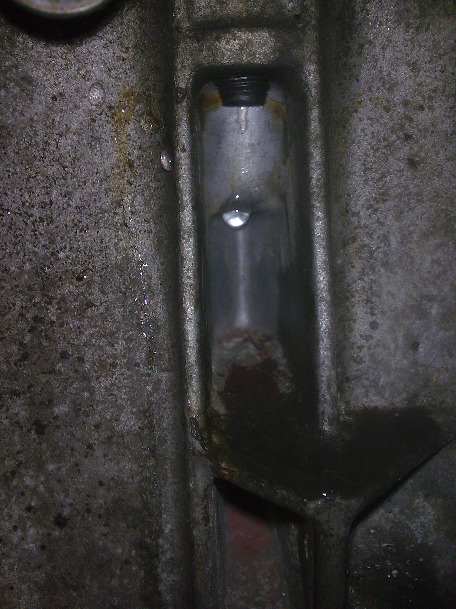

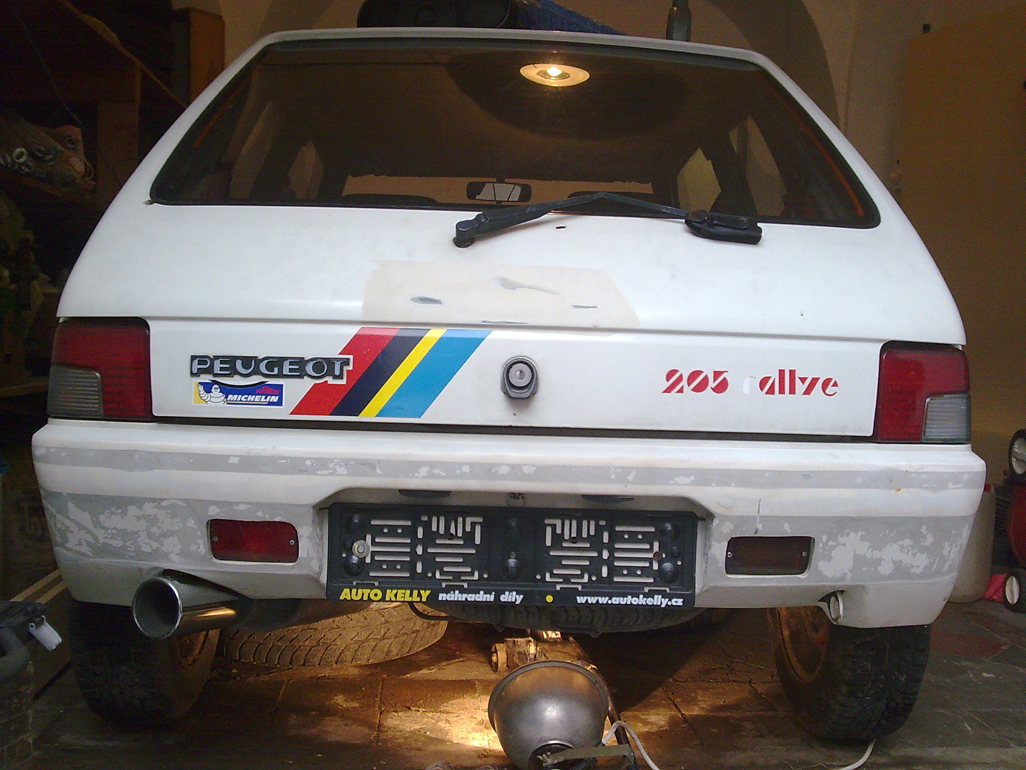

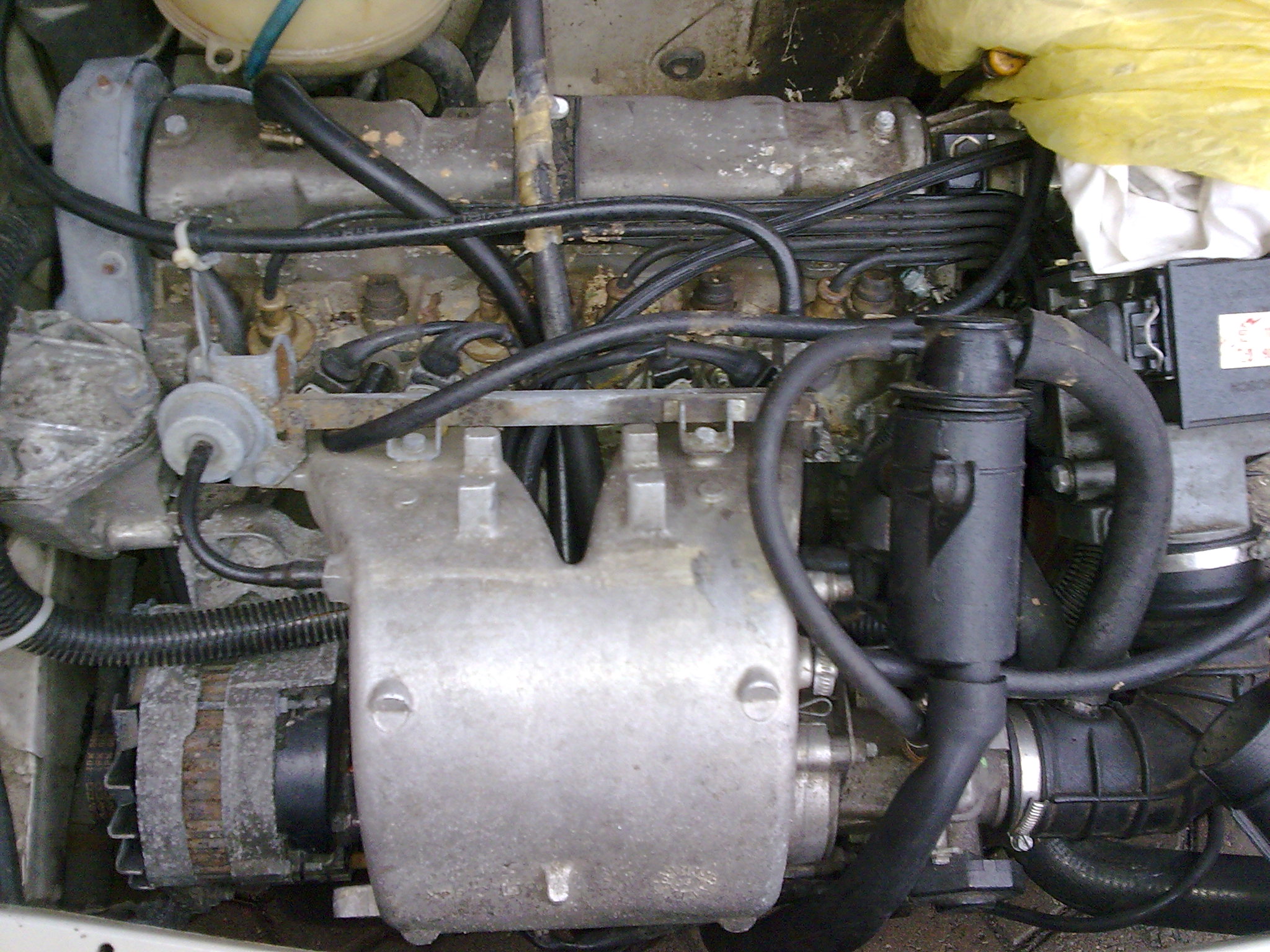

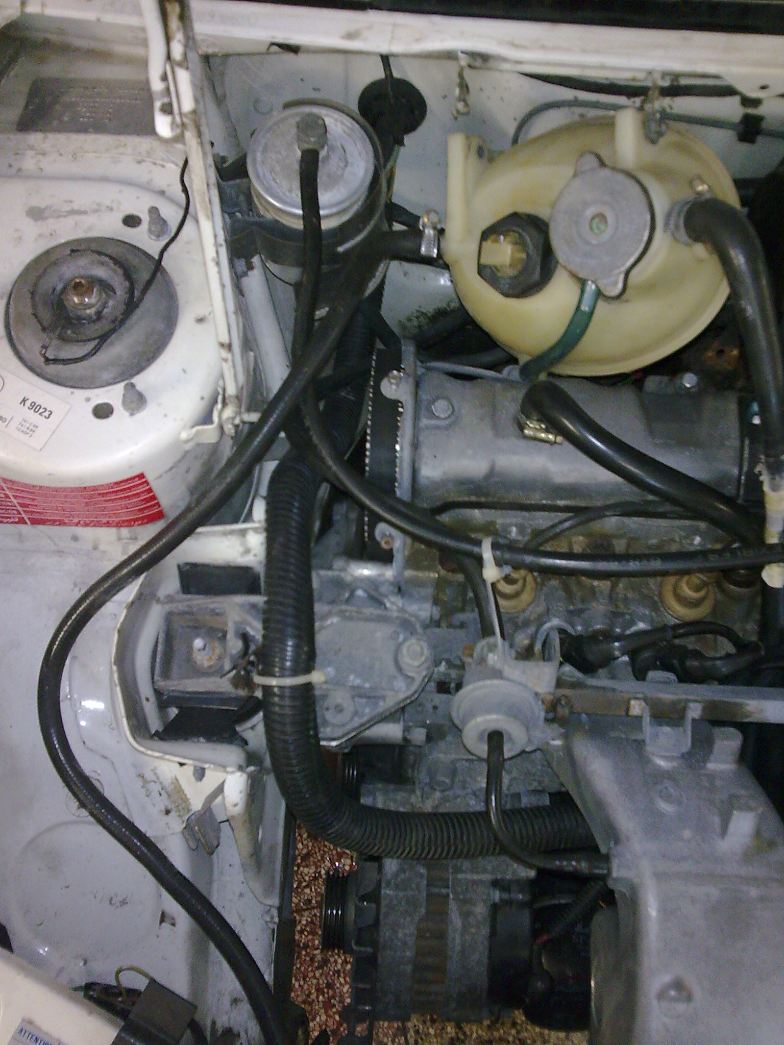

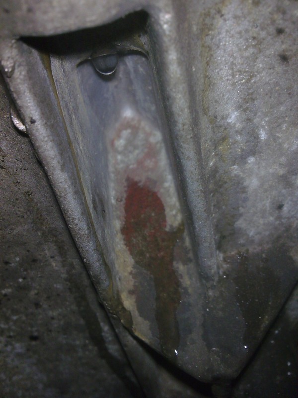

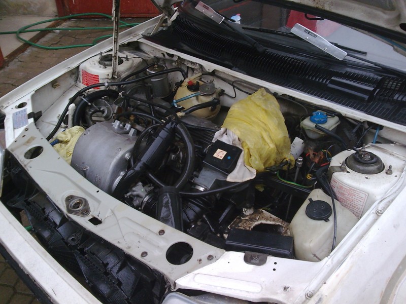

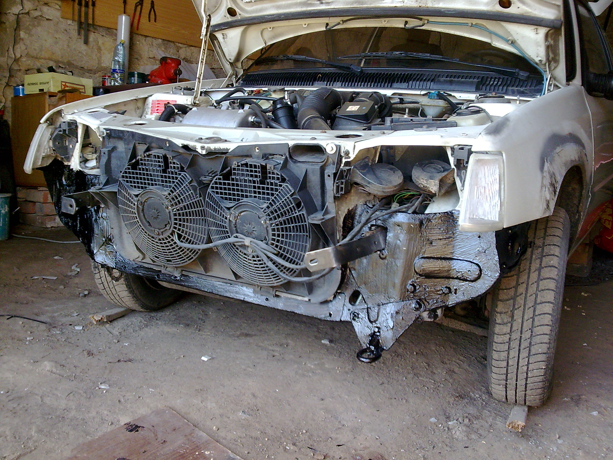

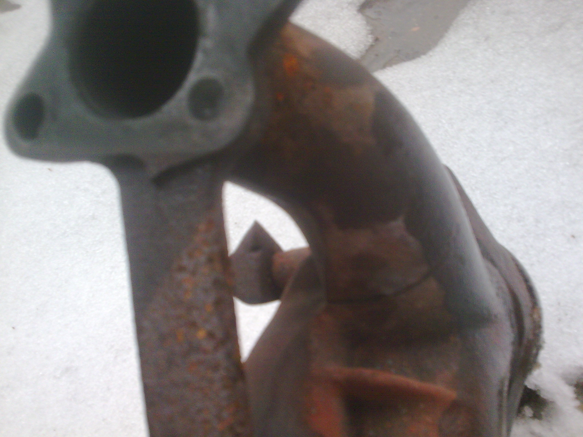

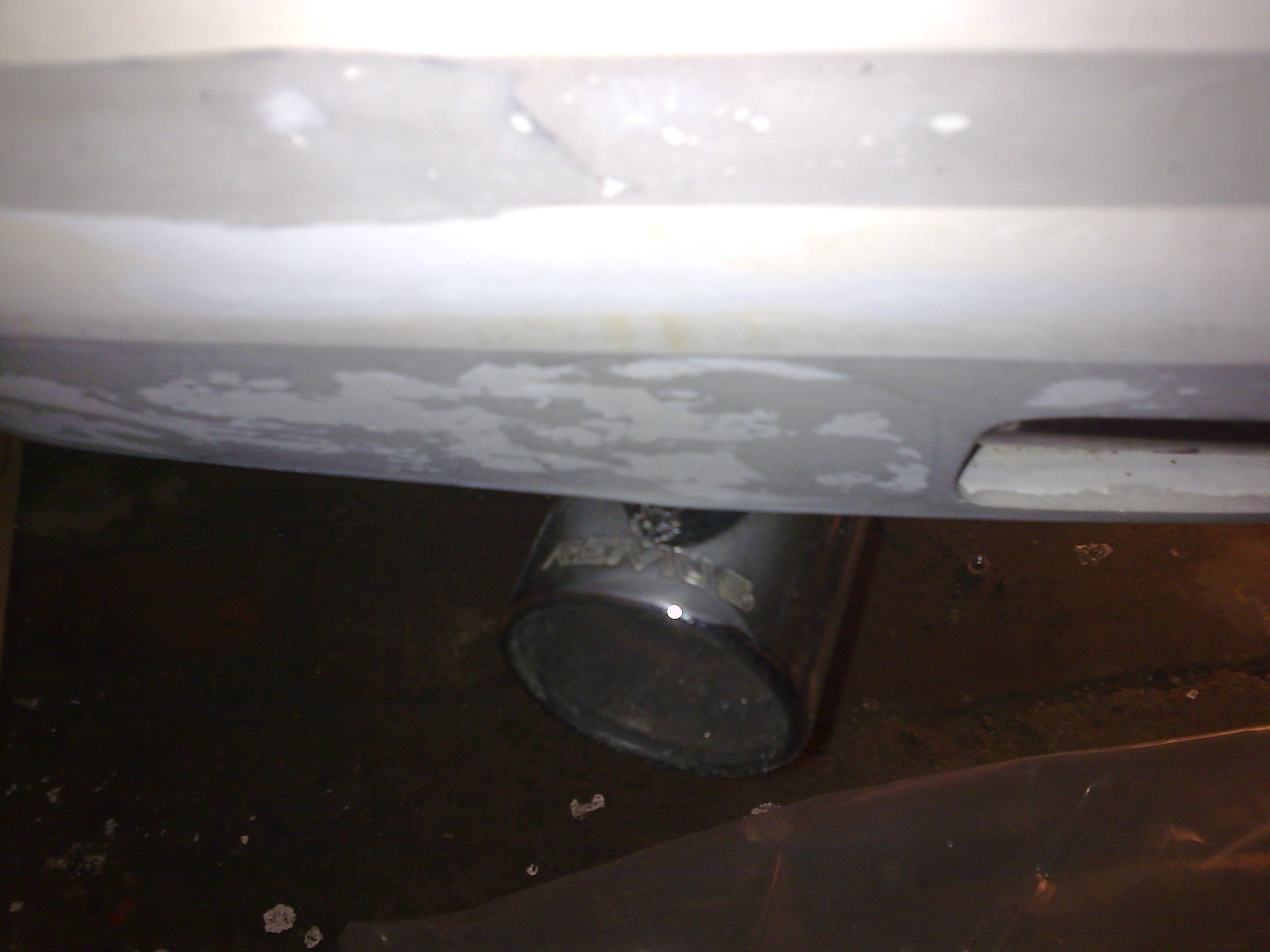

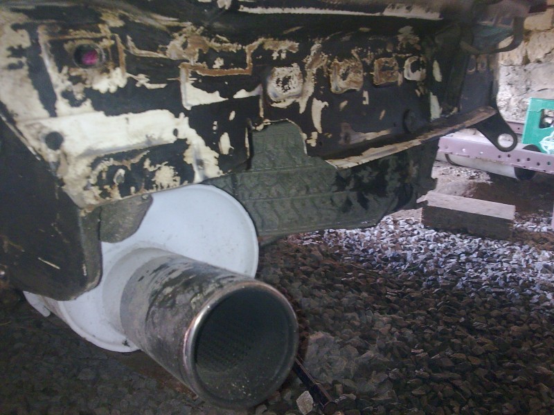

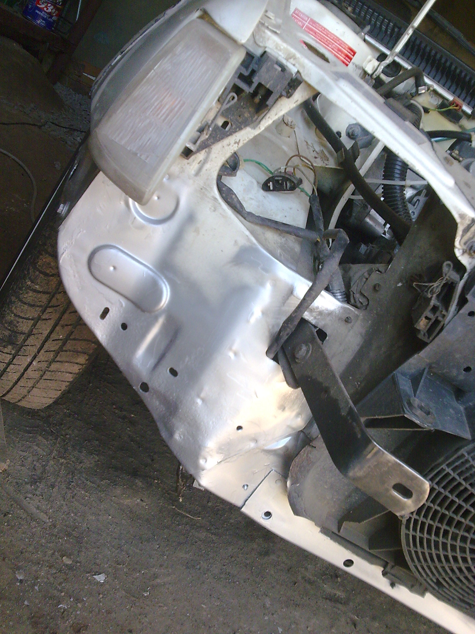

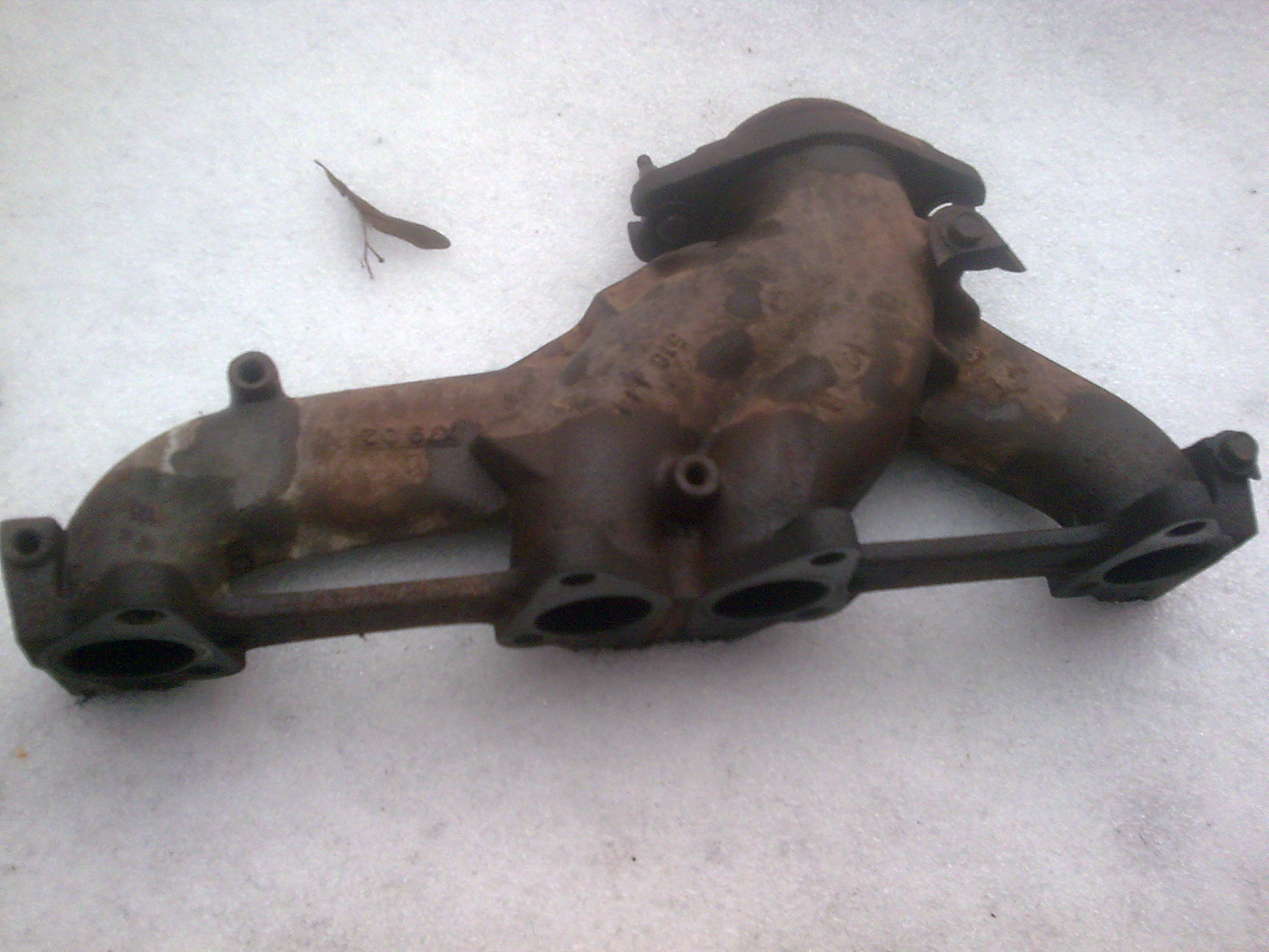

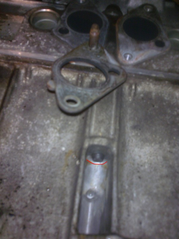

Dneska mi to nedalo a musel jsem pátrat kde přesně mi to teče a přišel jsem na to, je to kolem šroubu zespod na bloku motoru hned pod svodama v dost blbém místě, bude se egperimentovat s profi lepidly a uvidí se jestli to bude OK. Jinak jsem našel na Svodech větší prasklinu tak nechám zavařit a stříknout. Potom jsem zkoušel tam dávat výfuk co bych tam chtěl mít, ale je taky zralej na vyvaření, tak jsem ho jen lehce chytl abych věděl jestli bude vůbec pasovat a sedí nádherně a nemusím mršit originál GTi spoiler.
Viz foto.
Viz foto.

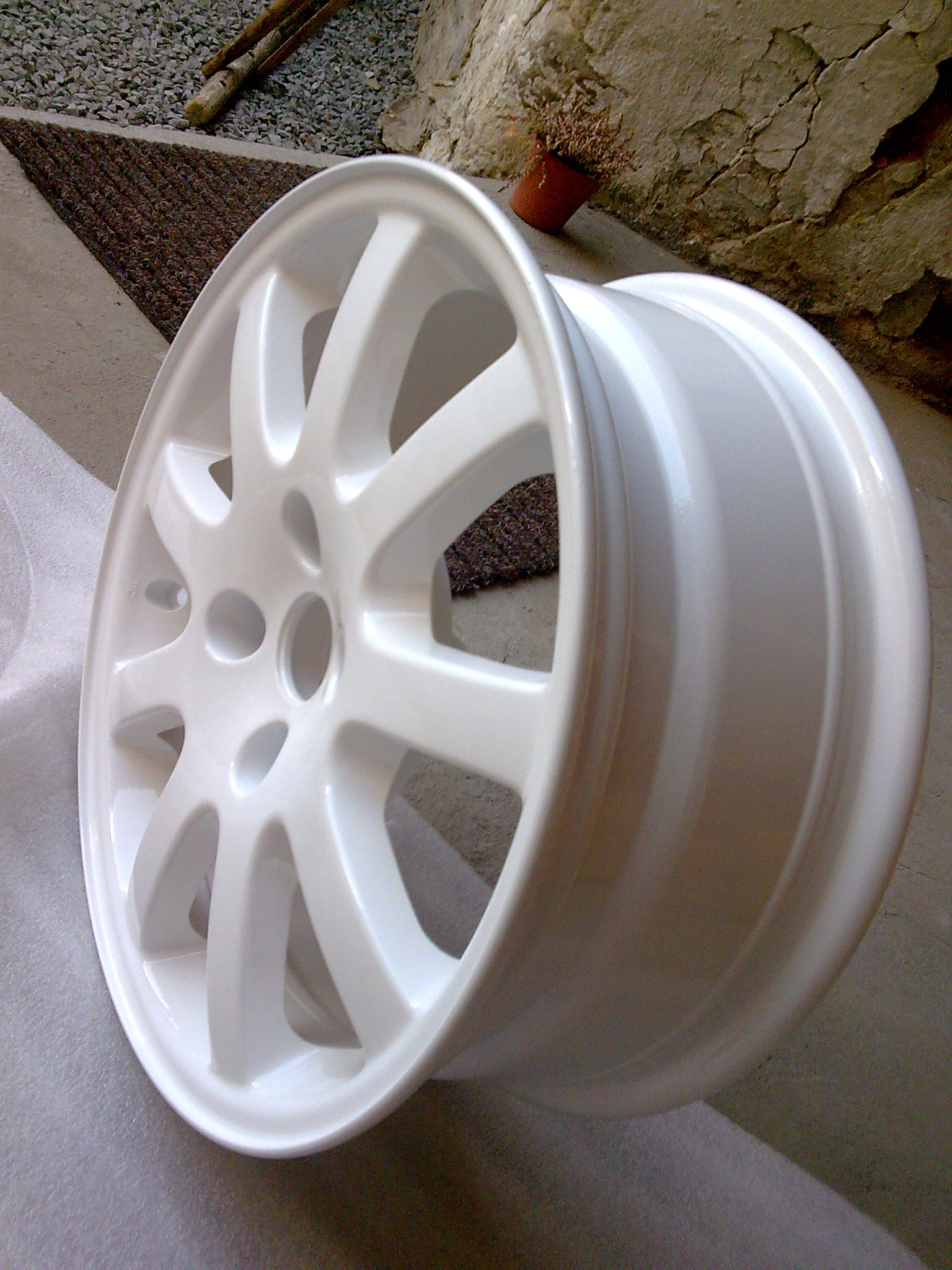

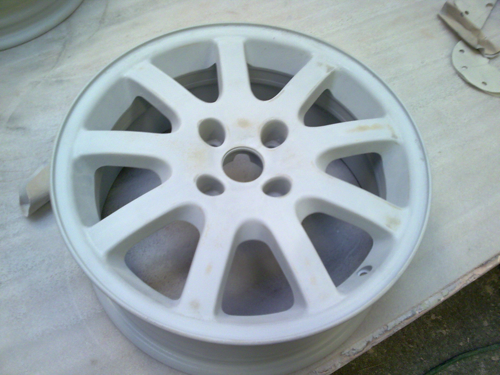

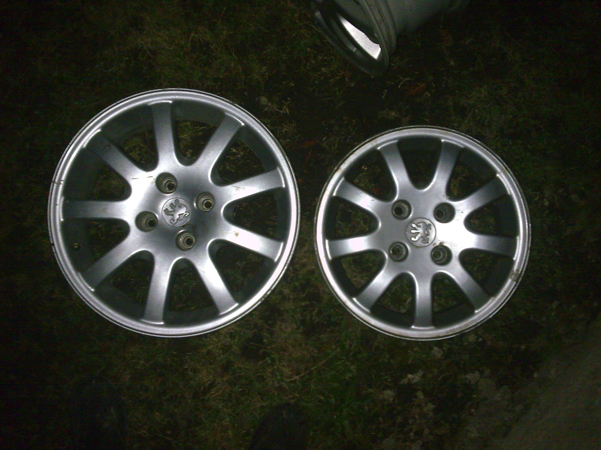

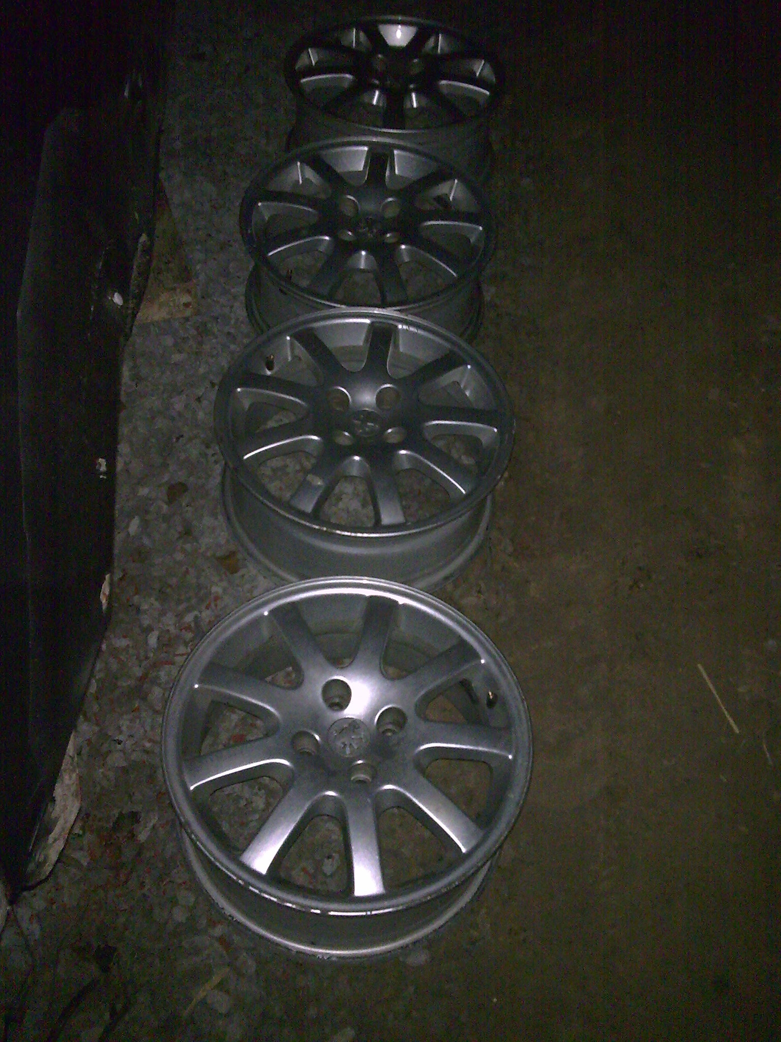

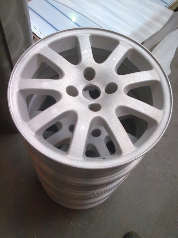

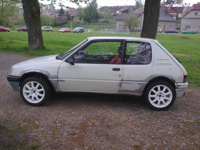

Nově přibyly kolečka
ale bude na nich ještě moc a moc práce
Re: PažitkaII

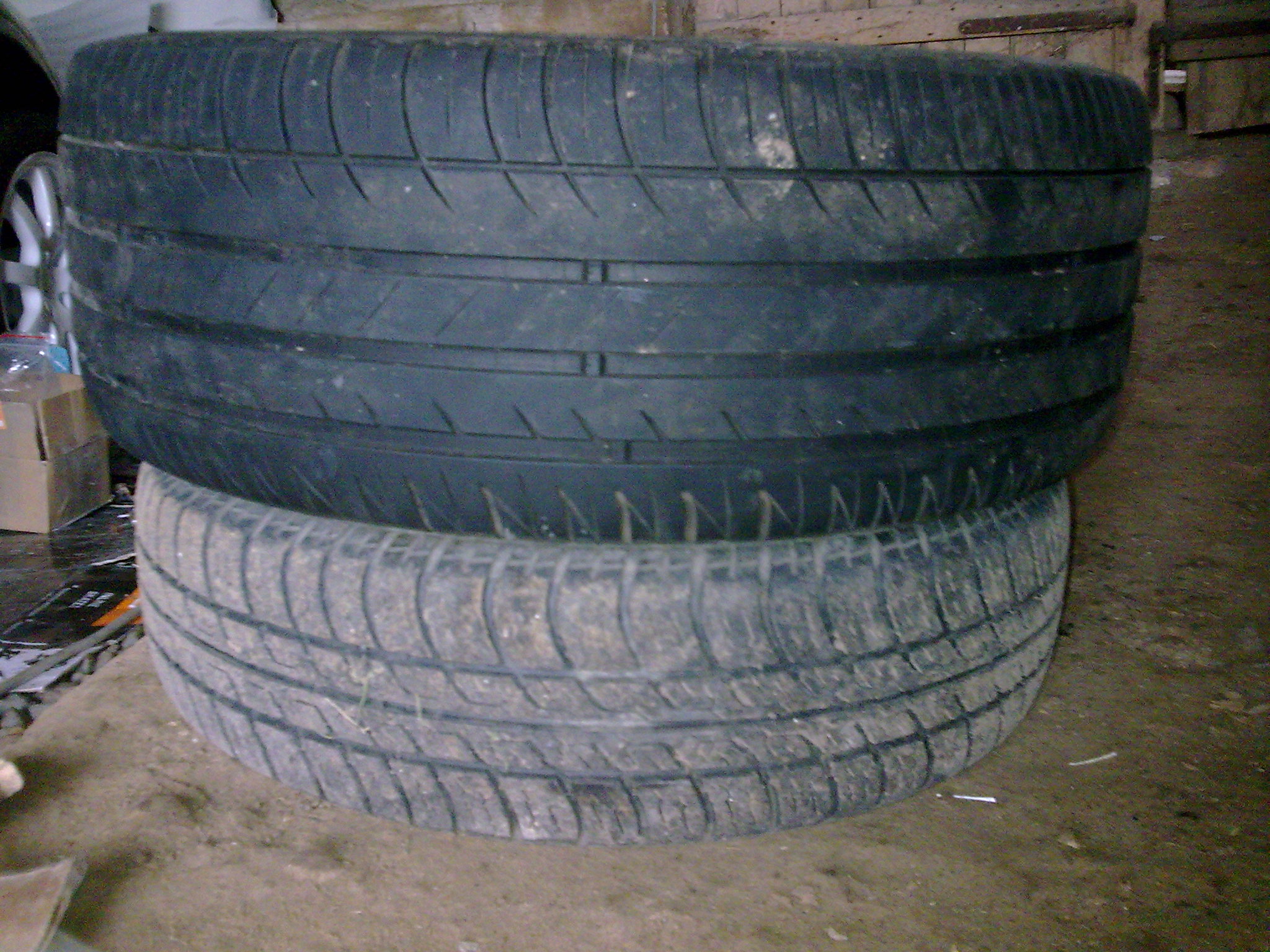

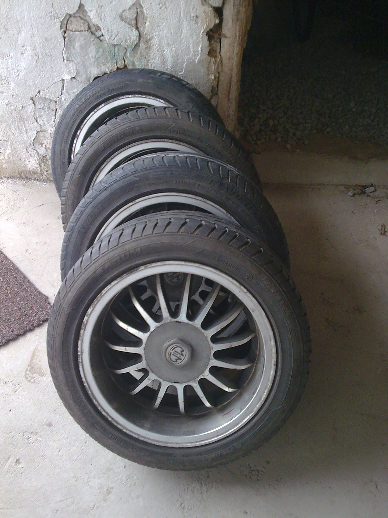

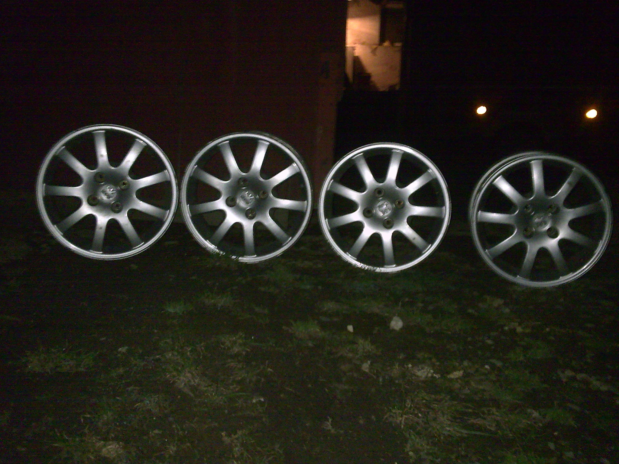

tak malá změna v kolech, límcáky vystřídaly kola po kterejch na 205 prahnu jak ....

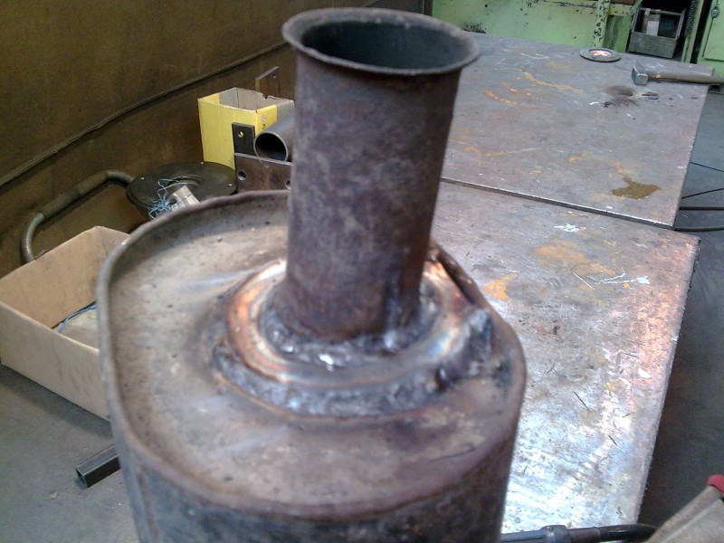

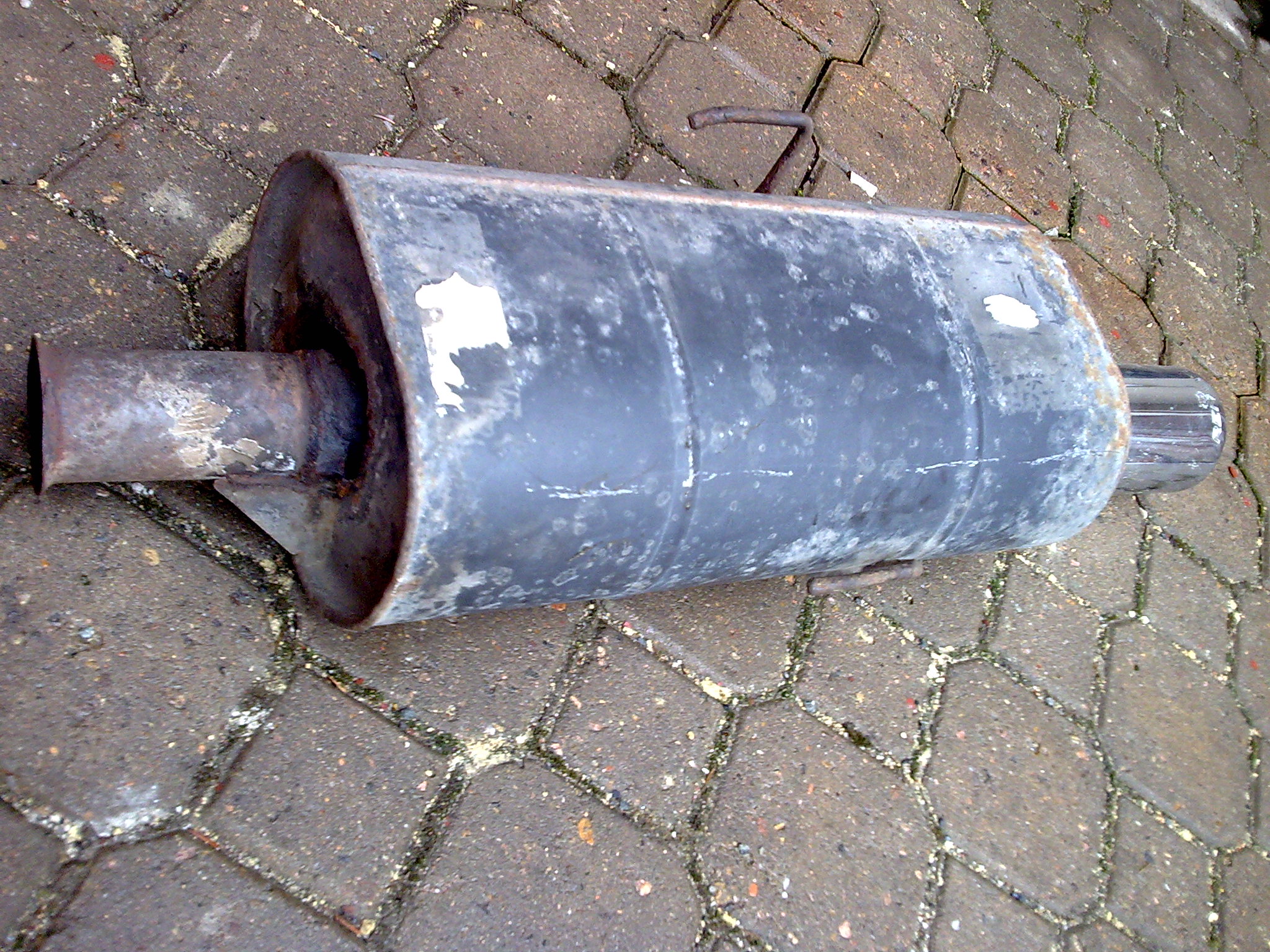

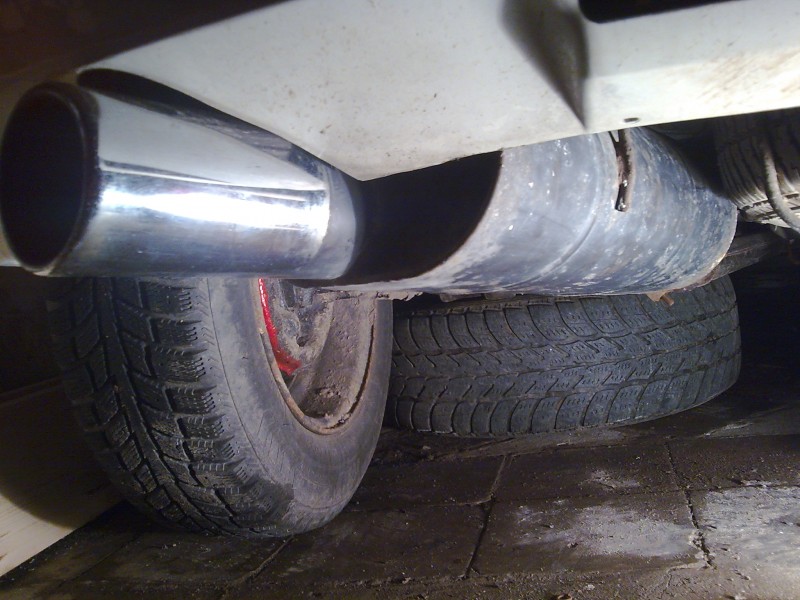

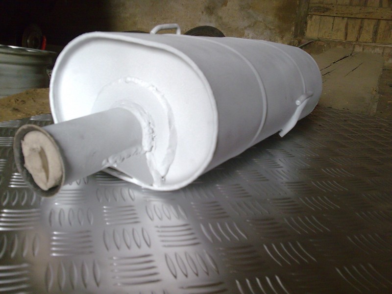

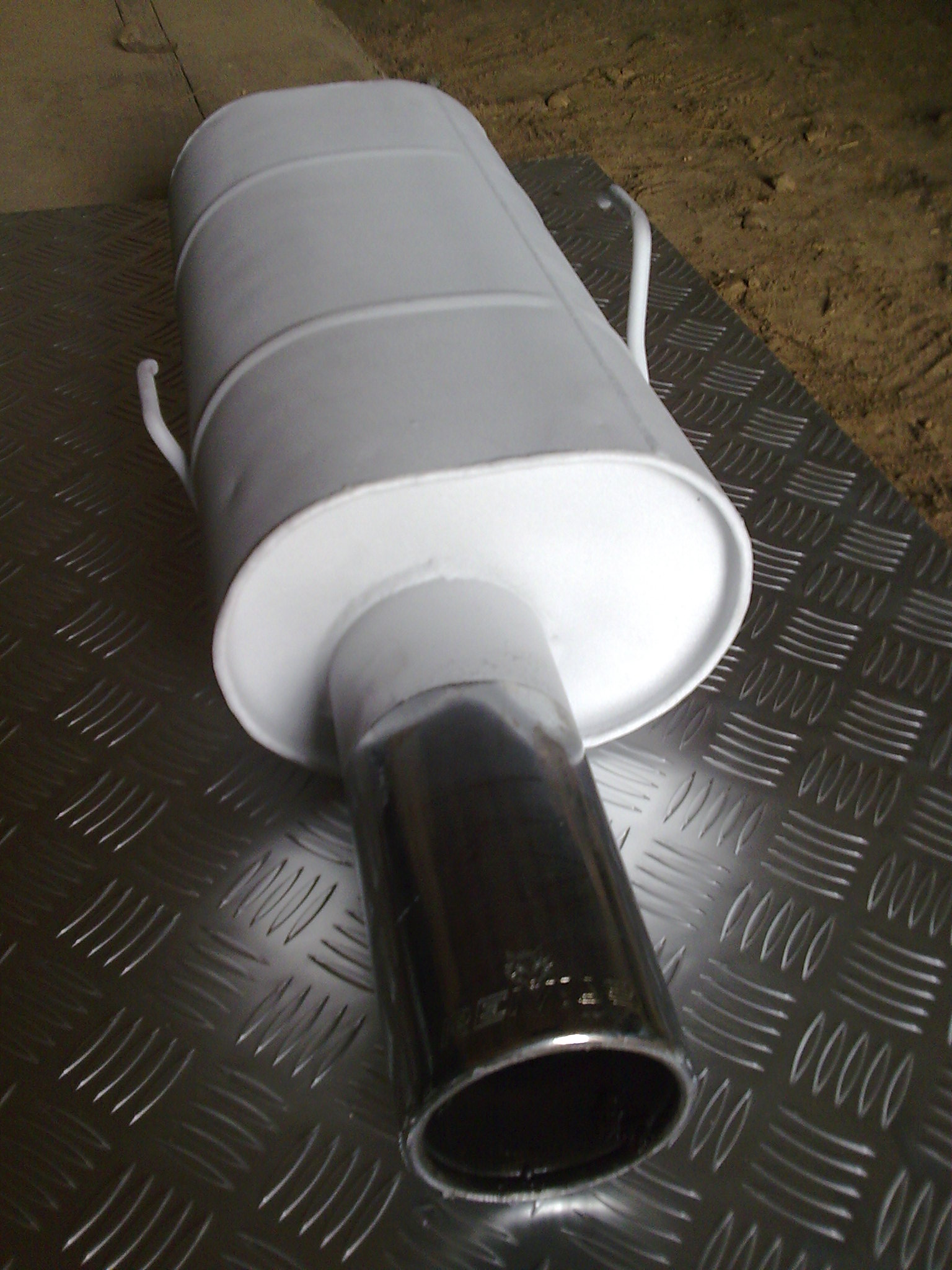

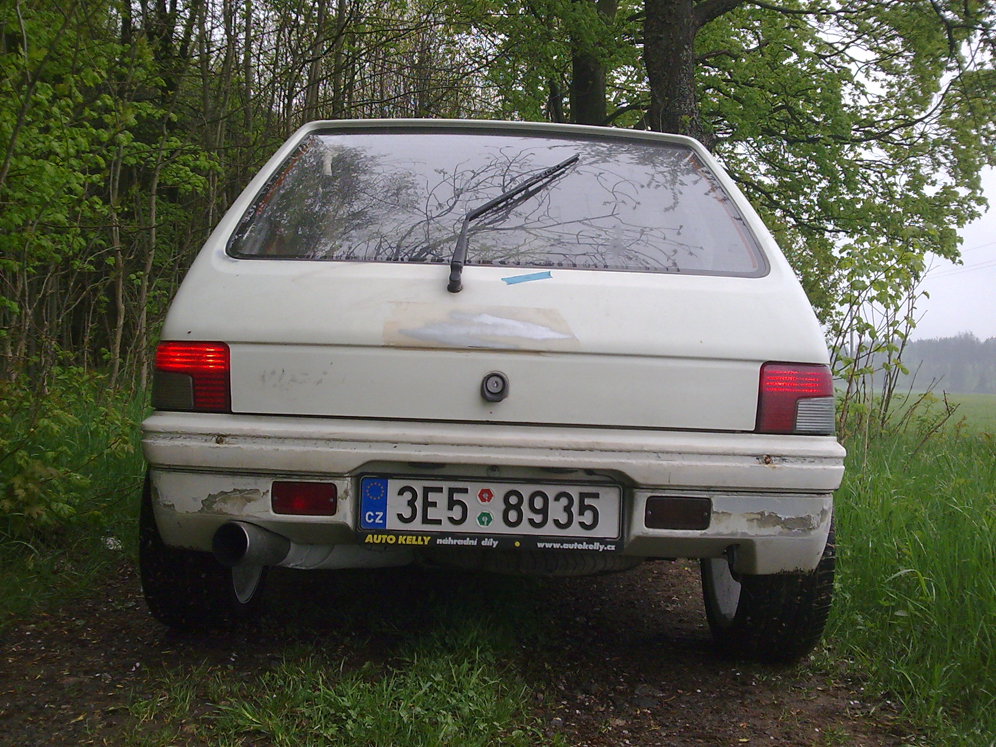

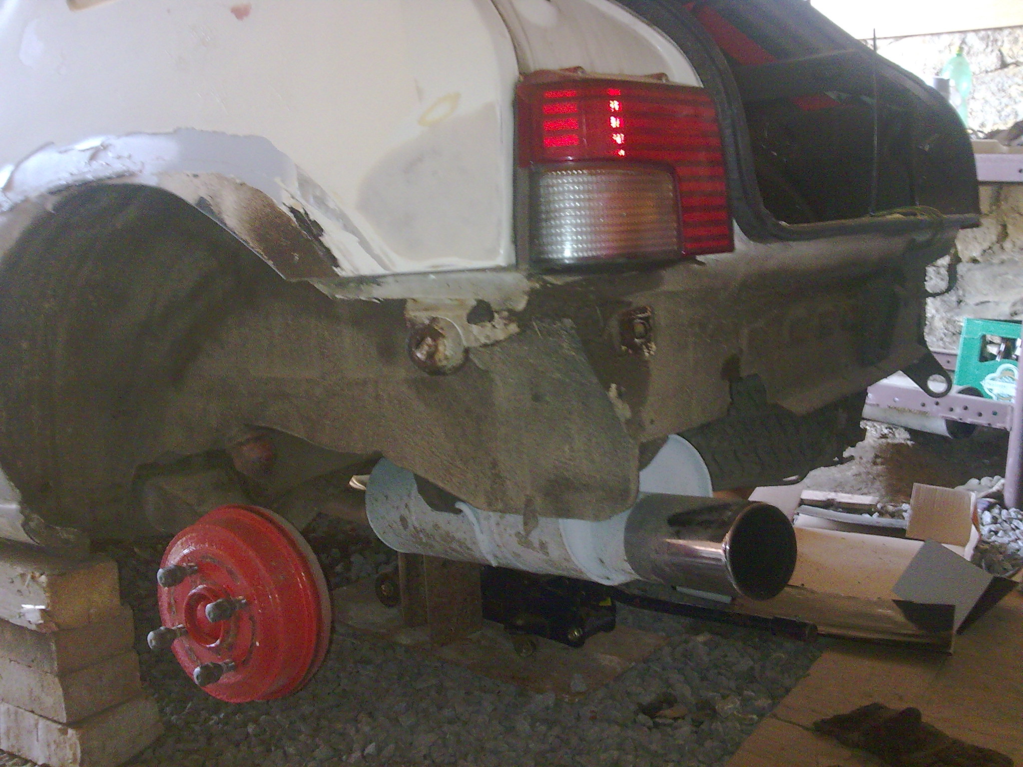

Dneska jsem si zpravil laděnej výfuk, díry zavařil nerezovým plechem a otryskal,našopoval a myslím že bude chvíli pokoj

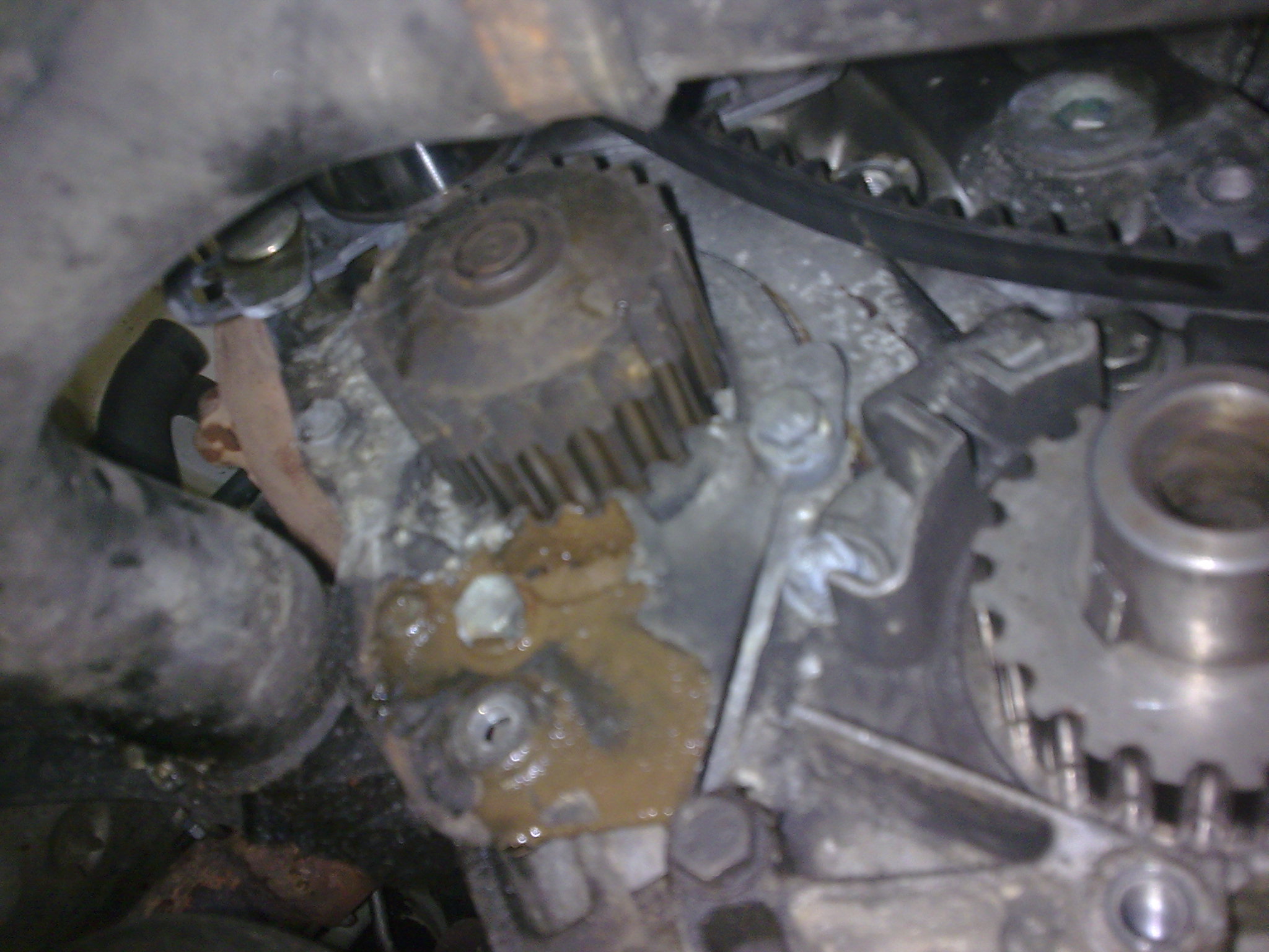

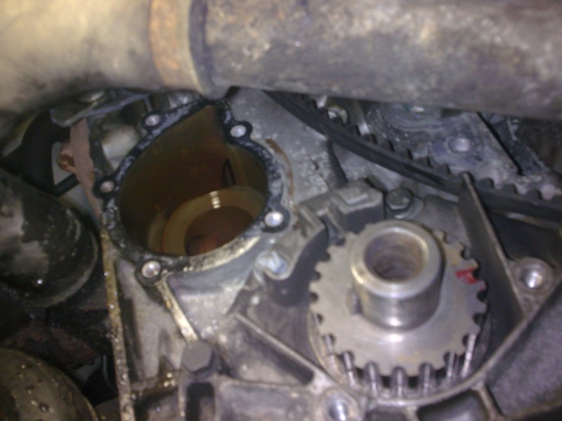

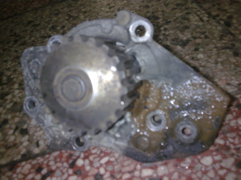

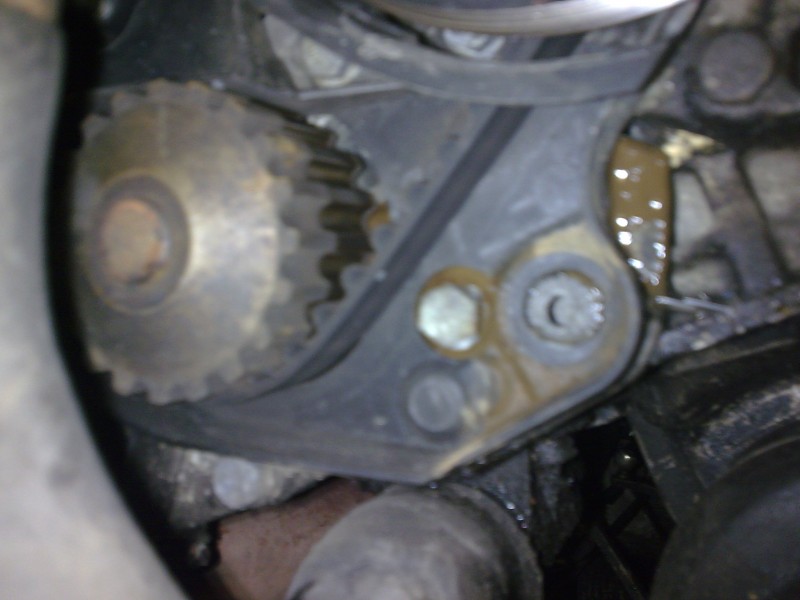

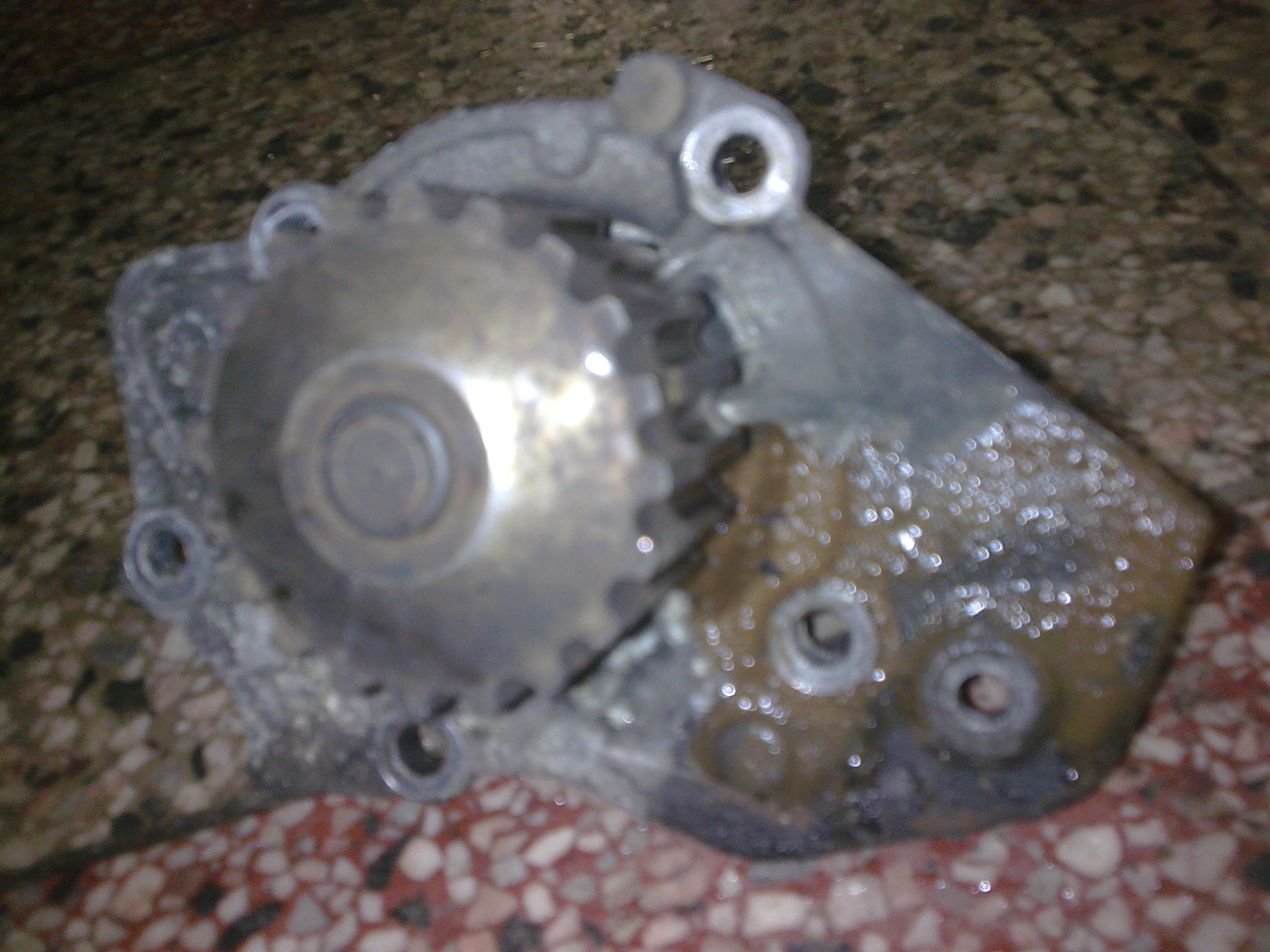

Dneska měl známý místo na chvíli v dílně, tak jsem se šel pátrat kde mi ta voda zase teče
, byla to jak jsem si říkal naštěstí vodní pumpa a ne praklej blok

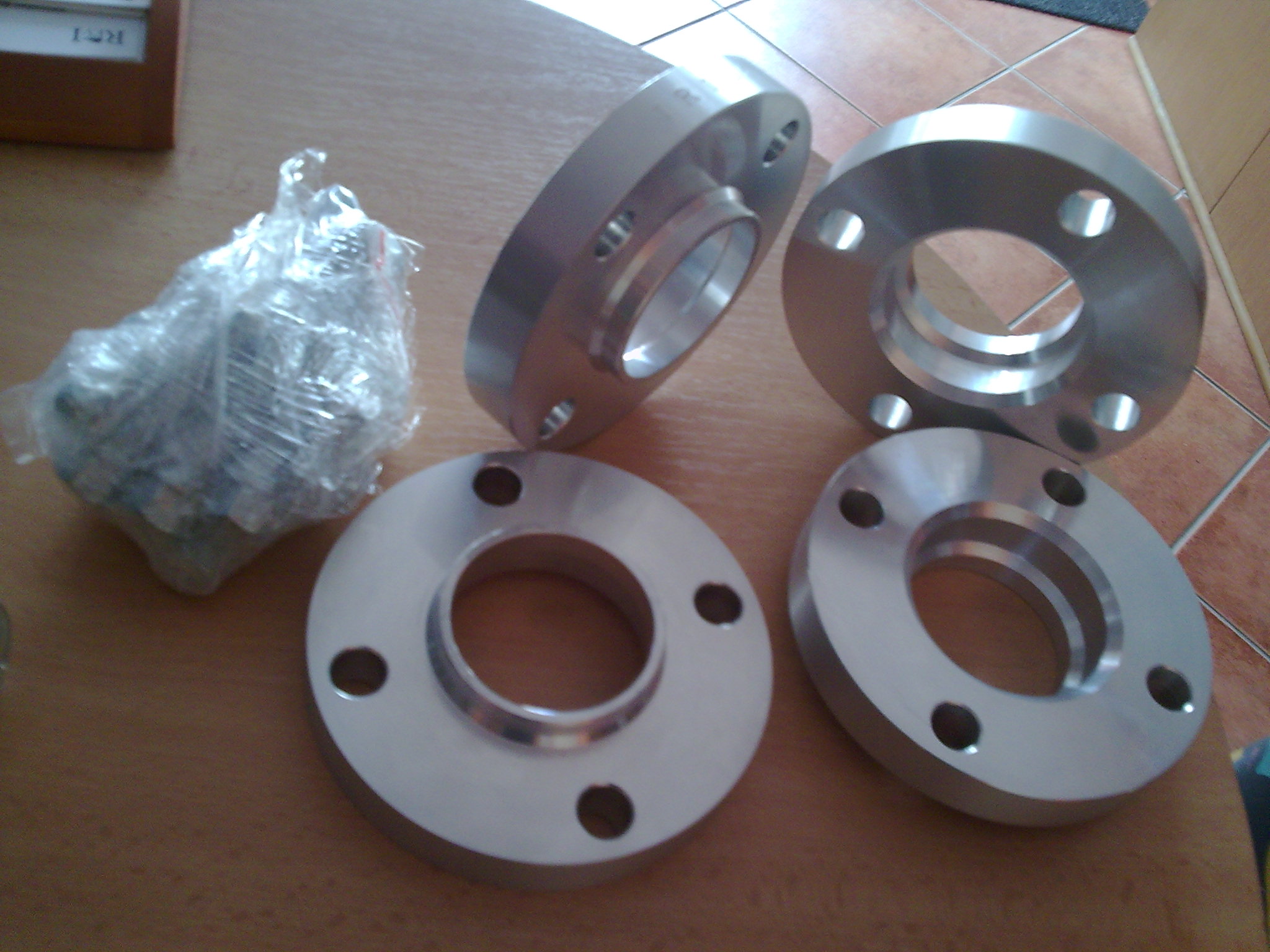

v pondělí se jde pro novou a bude se jezdit a jezdit. (jinak přístup u GTi na rozvody je docela drsnej
ale podařilo se), minulý týden mi přišli podložky pod ouraganky, tak už se těším až půjdou na auto
Re: PažitkaII

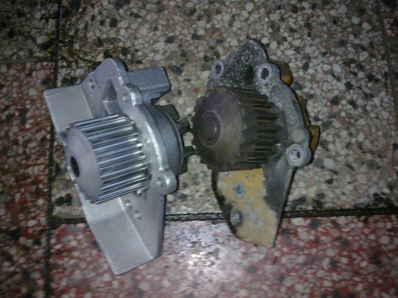

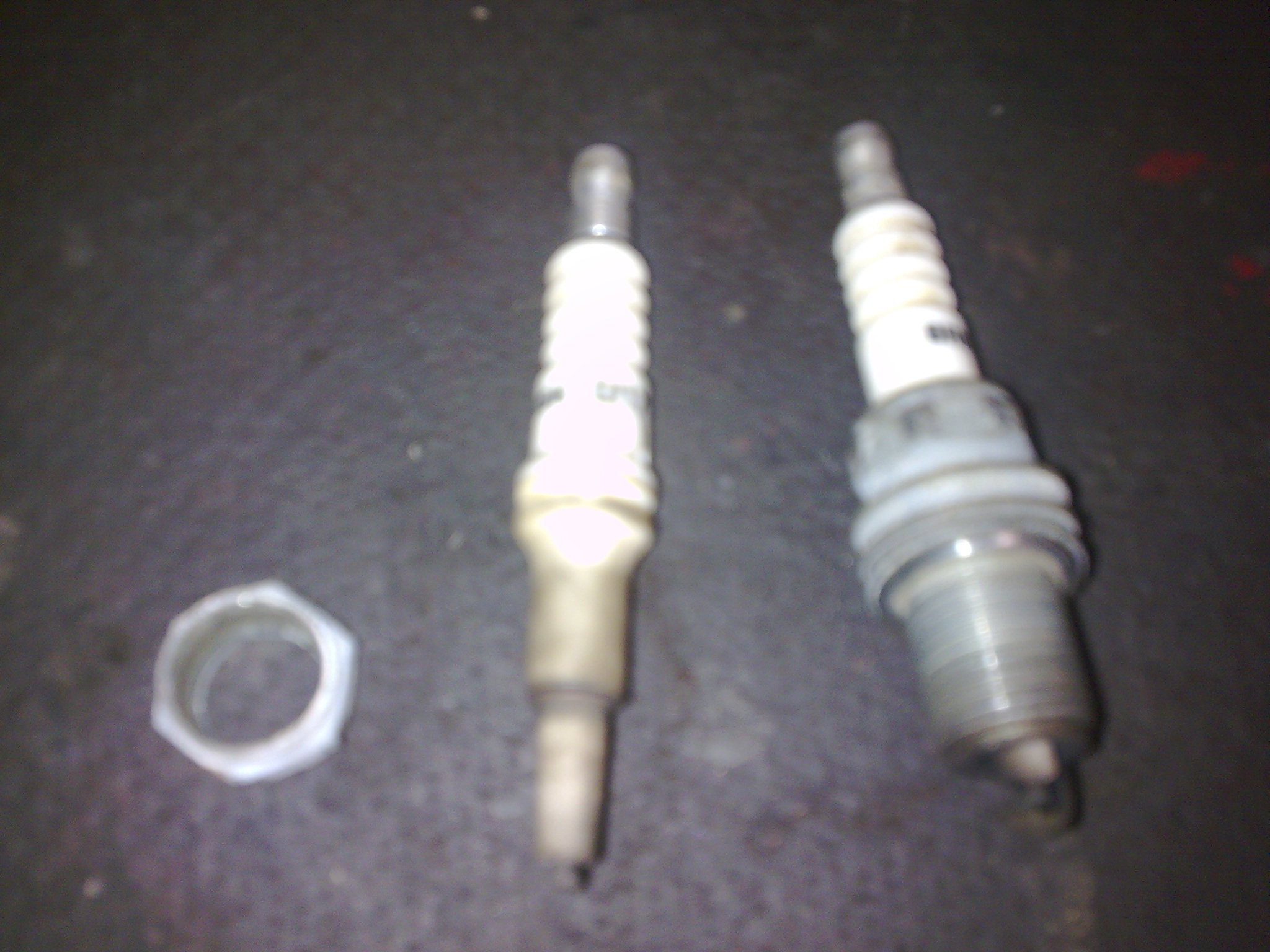

Před týdnem proběhla výměna stávající vodní pumpy za fungl novou, akorád jsem musel uříznout jedno žebro co na starý nebylo,a pak se mi stala ta perlička se svíčkou
, ale vyvrtal jsem to opatrně a vytahovákem vytáhl a nahradil novými 3bodovými

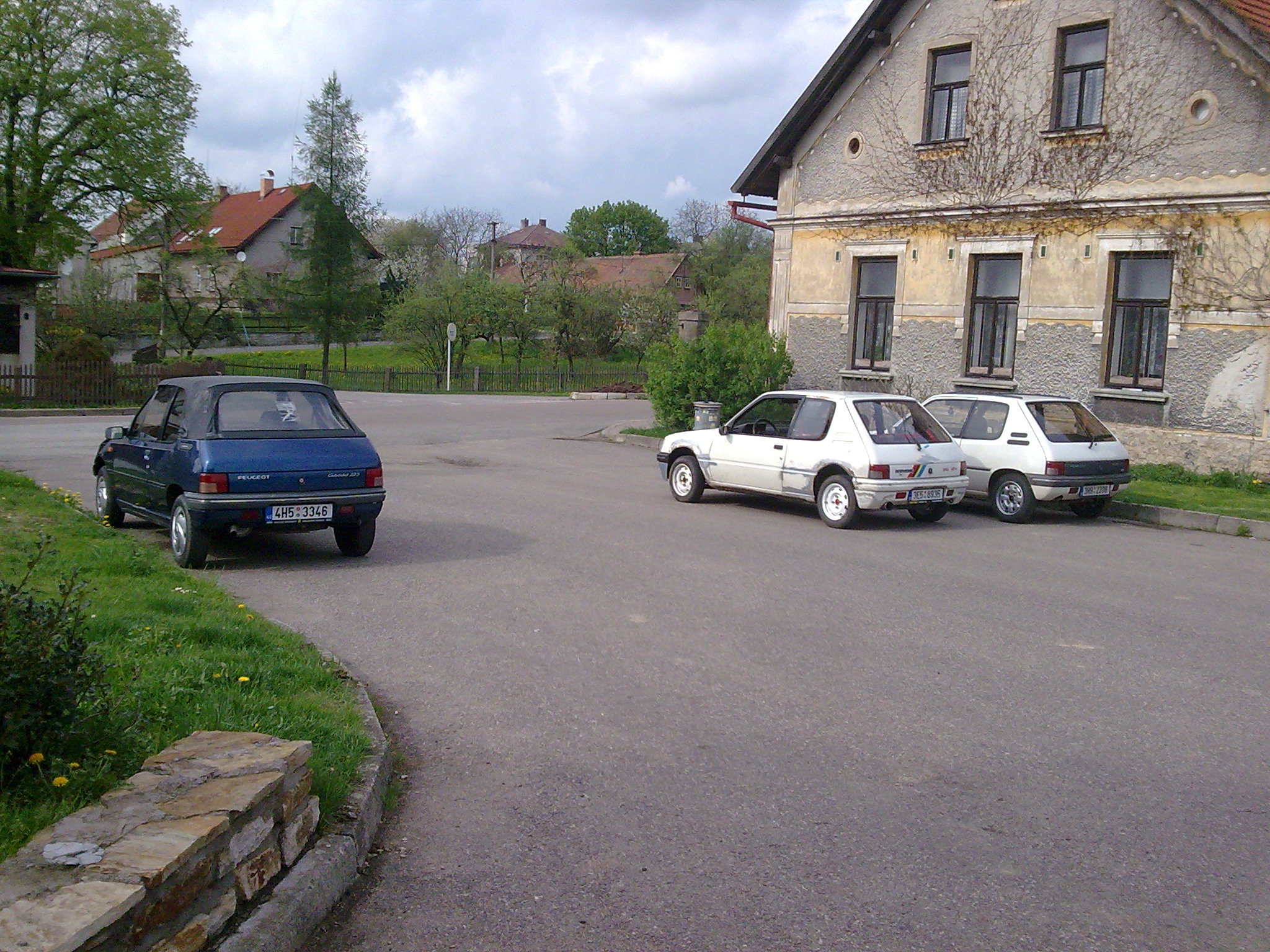

A tak jsem stihl minisrázek v HK.

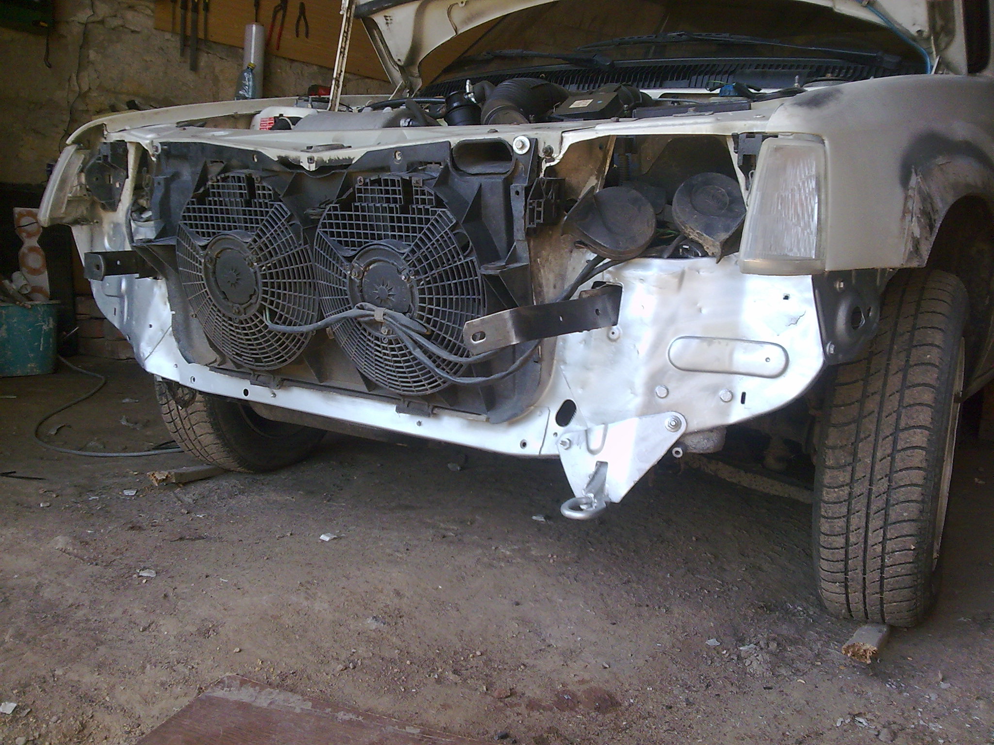

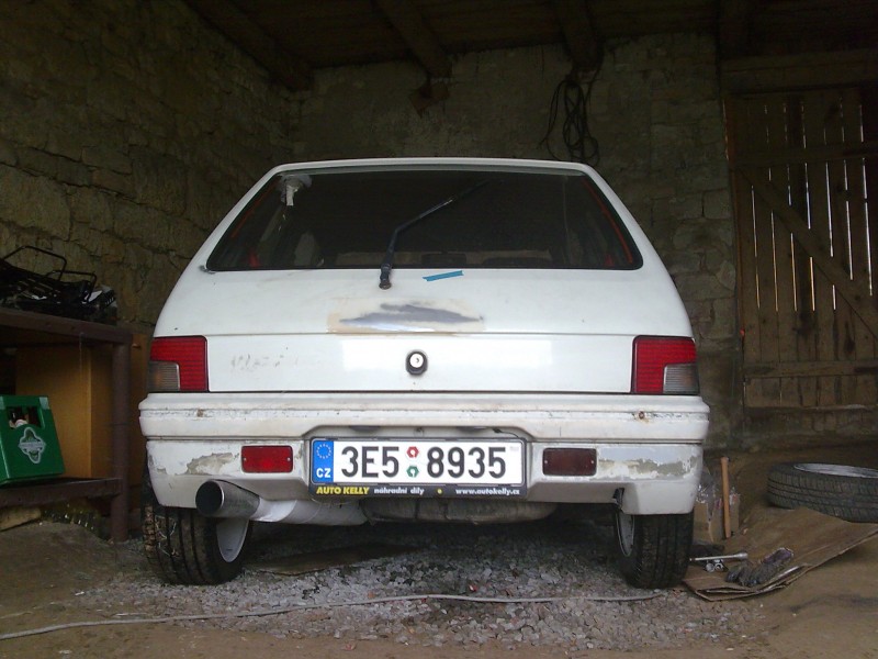

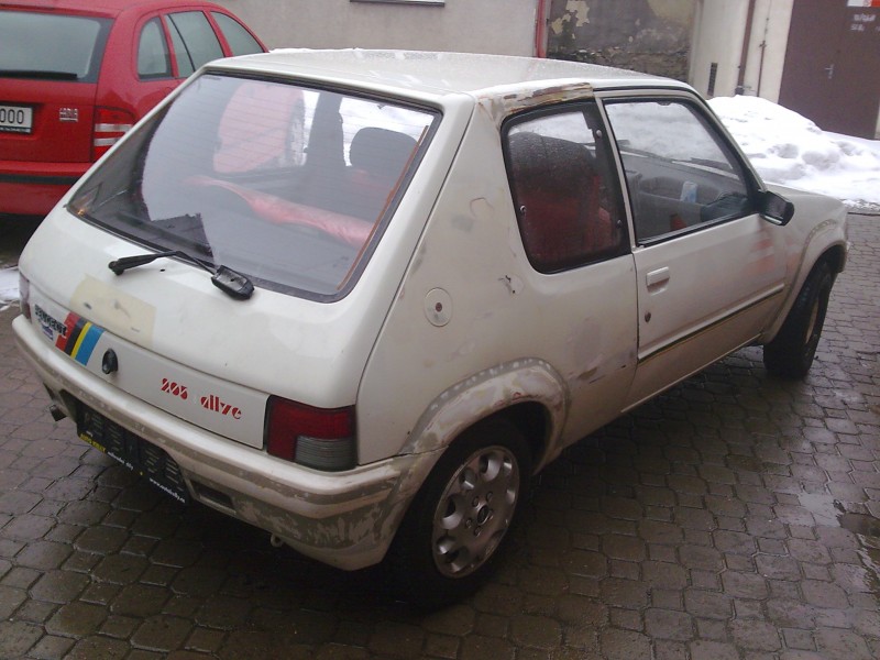

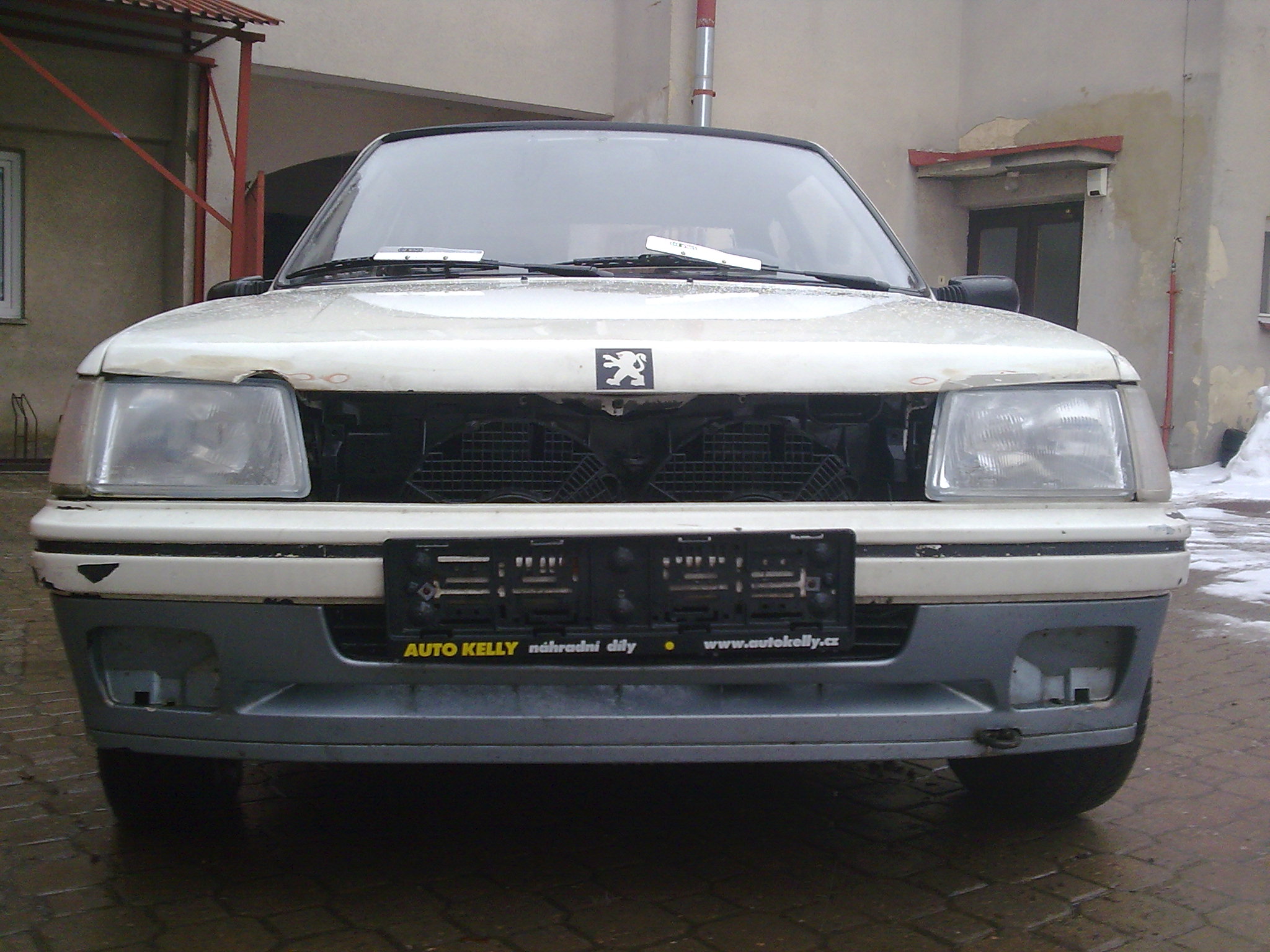

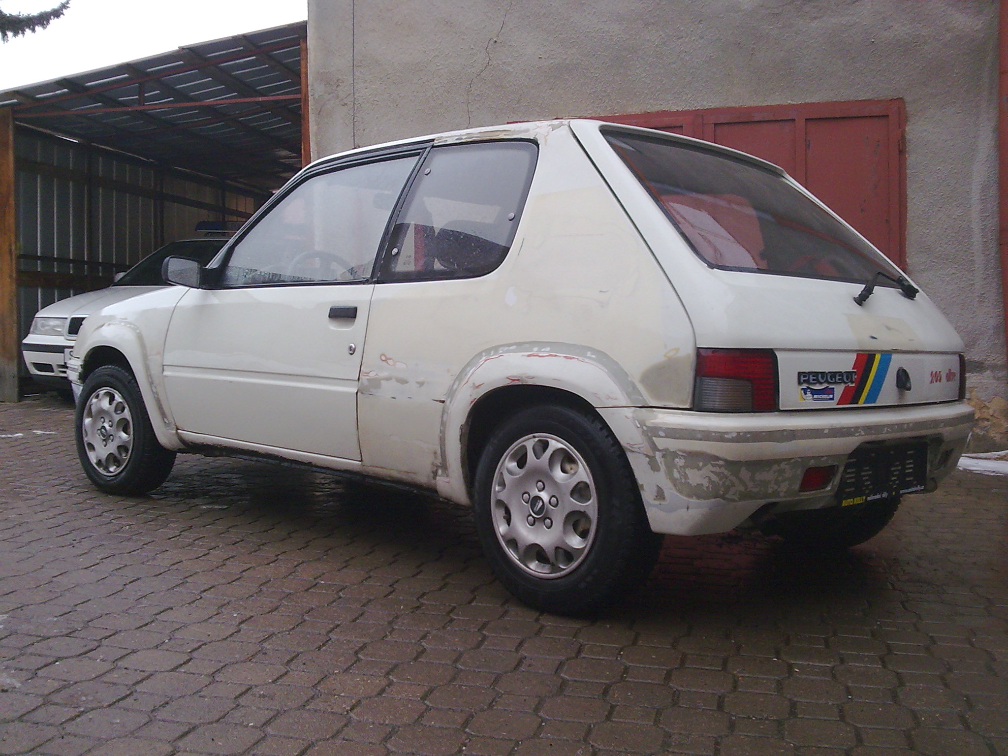

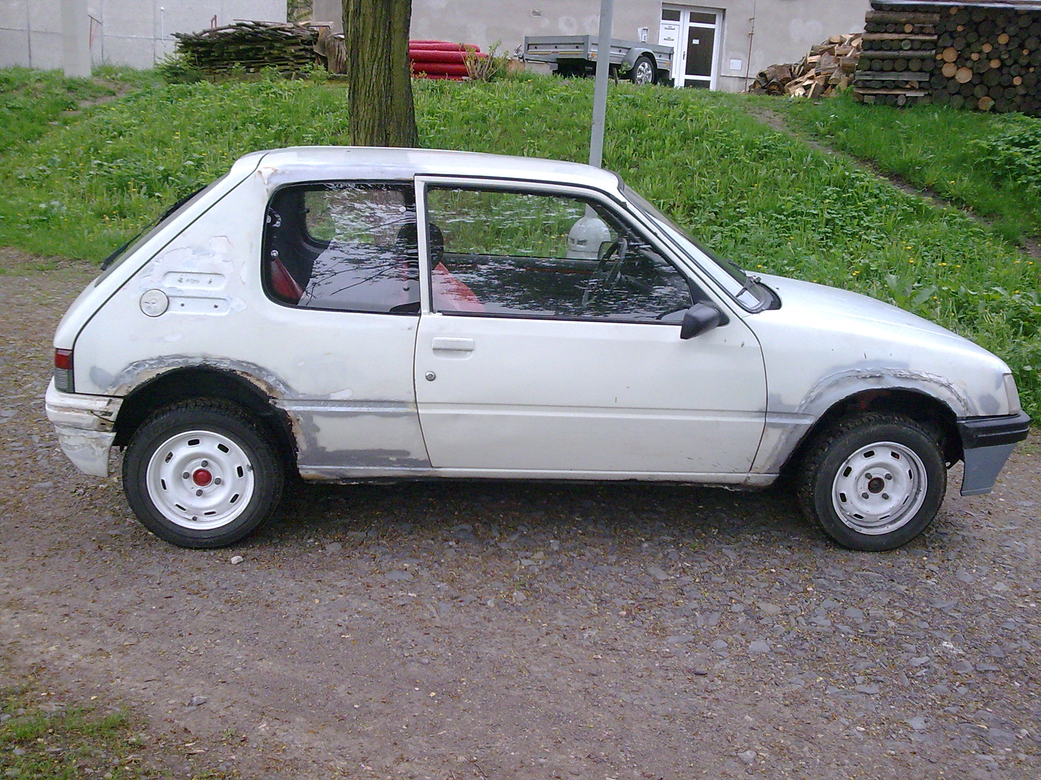

Pár foteček ze dneška, auto je jak je vidět už bez lemů
, jinak auto jezdí perfektně až na pár dalších úniků vody,ale už to není 5L na 10km

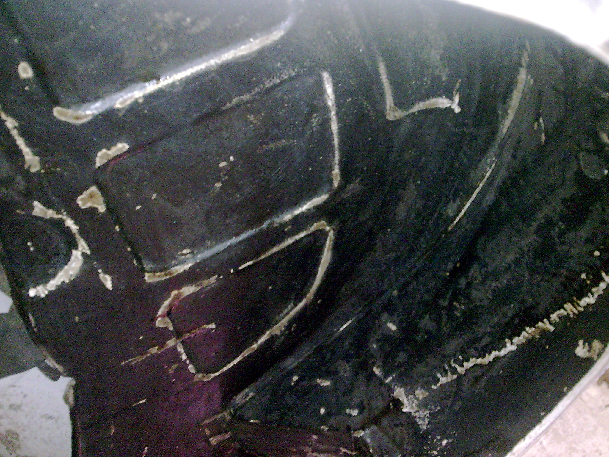

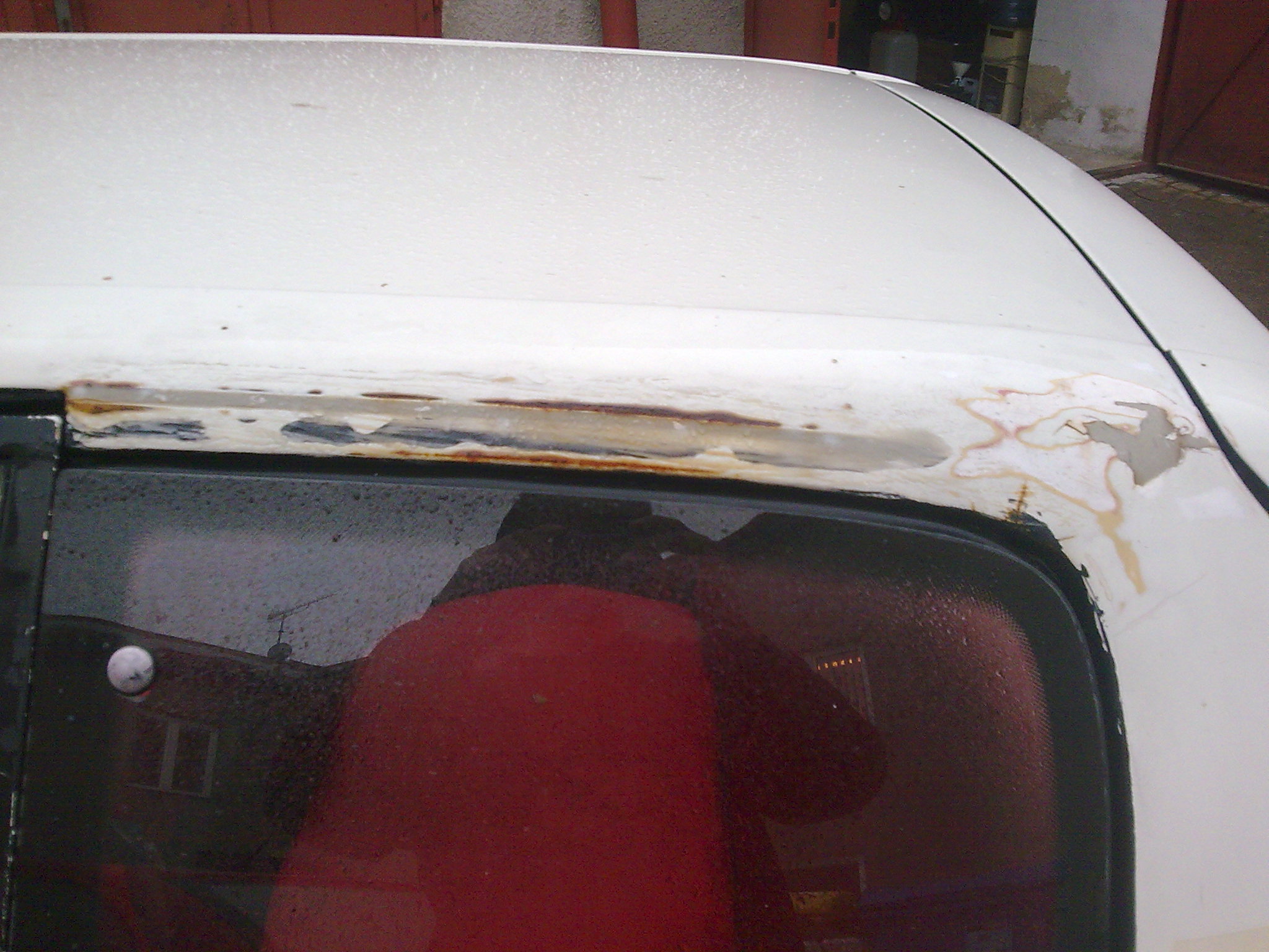

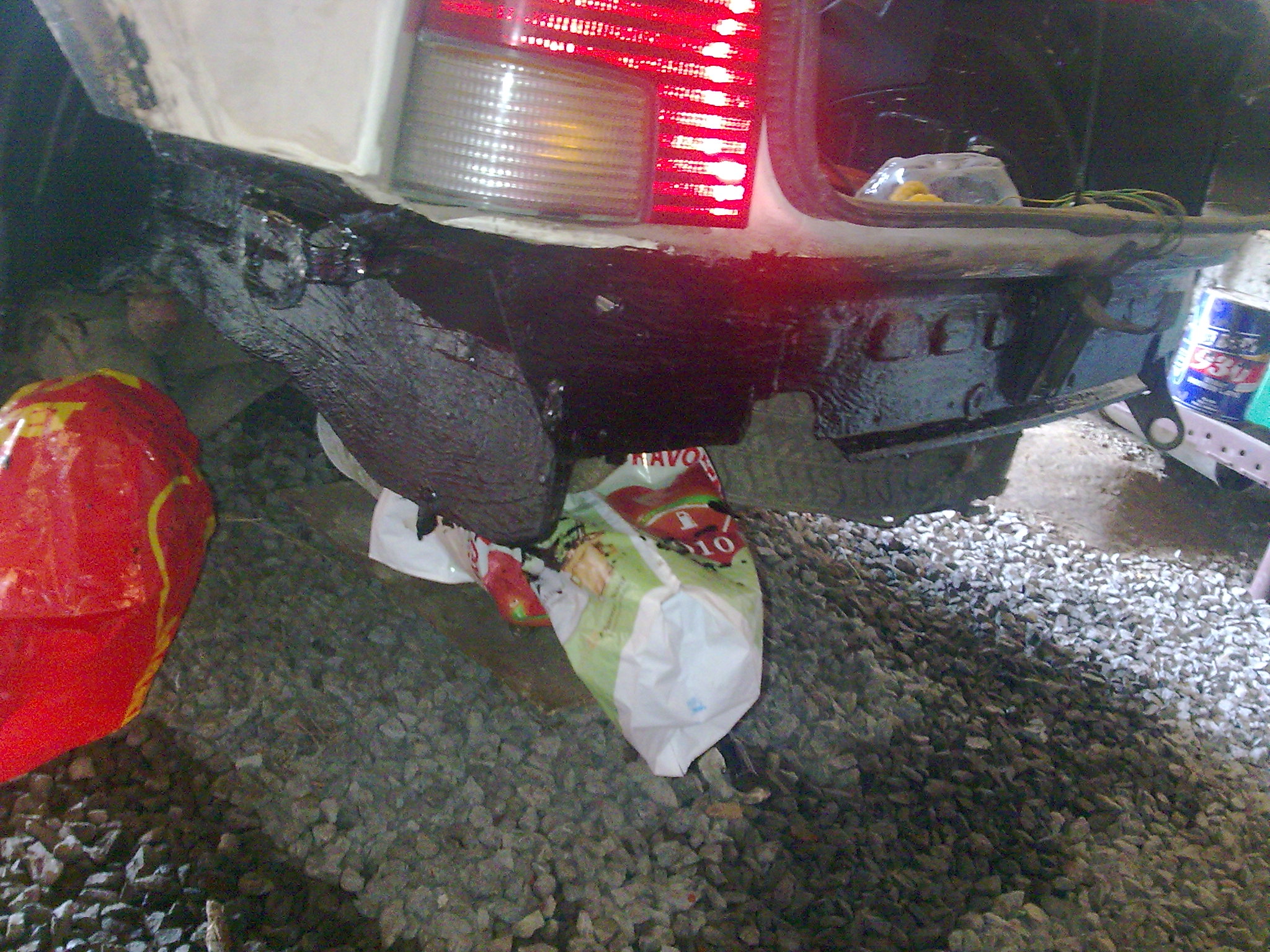

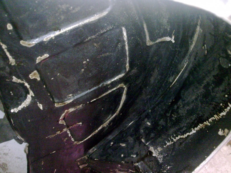

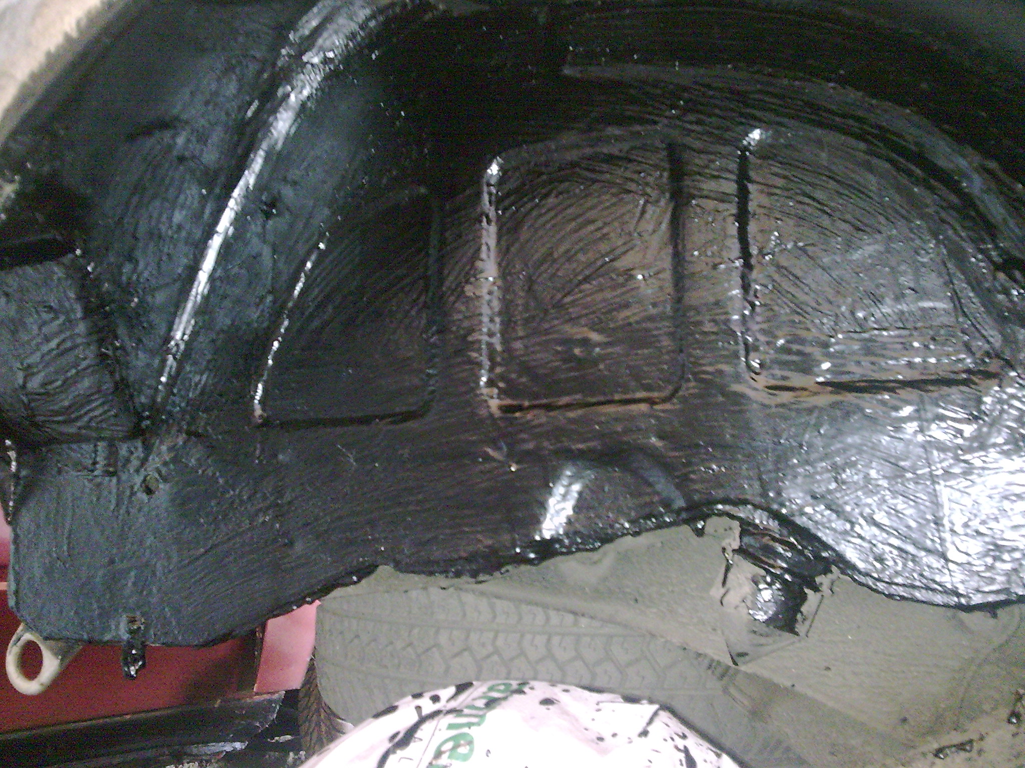

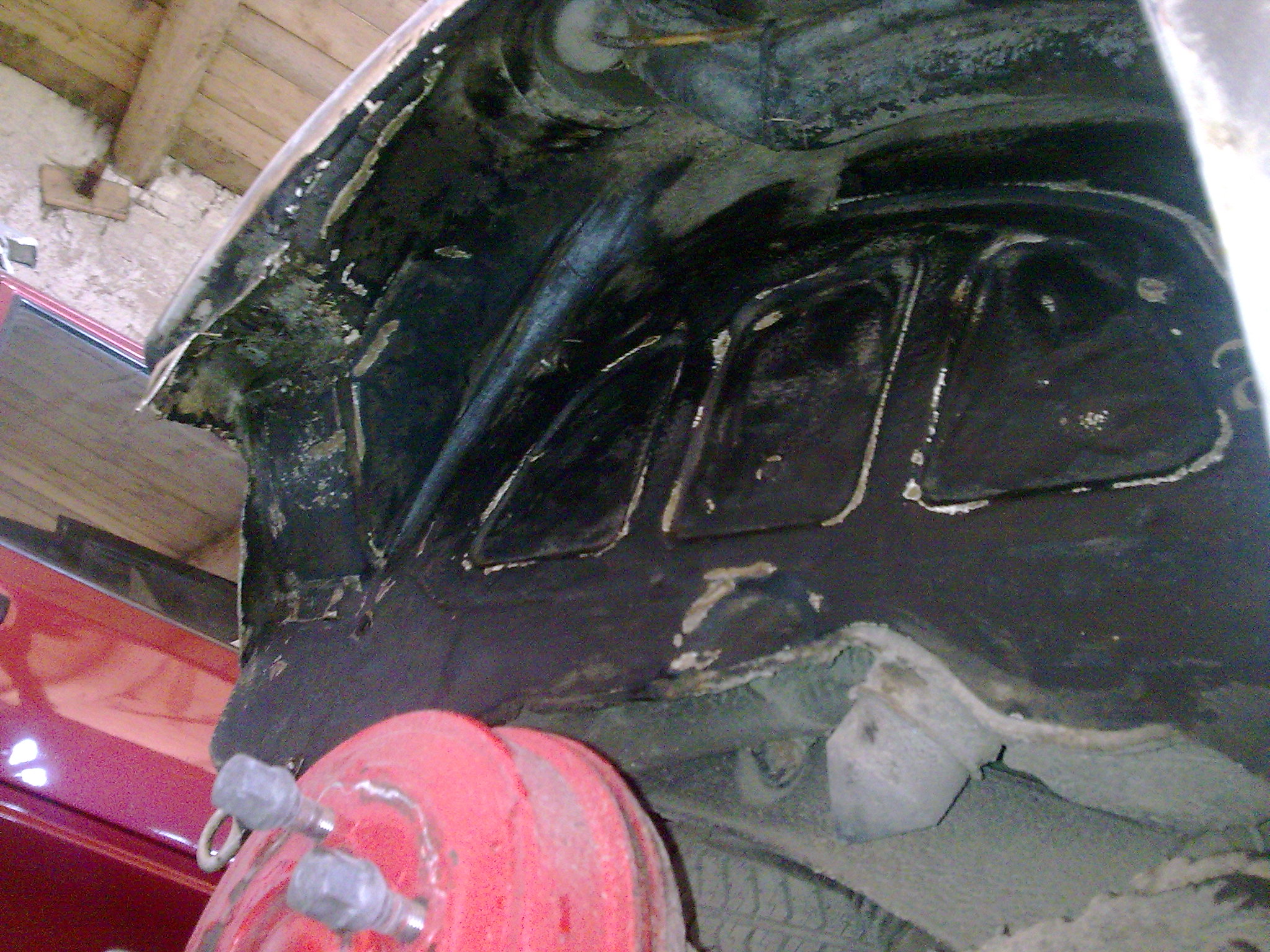

Auto je co se týče spodku ve velmi dobrém stavu akorád, pár much a jelikož už nejsem pracující, tak je aspon čas dělat o autě. Začlo se s podvozkem ( Ochranný povrch Zinkovým sprajem a BODYčkem 950 v solidní vrstě

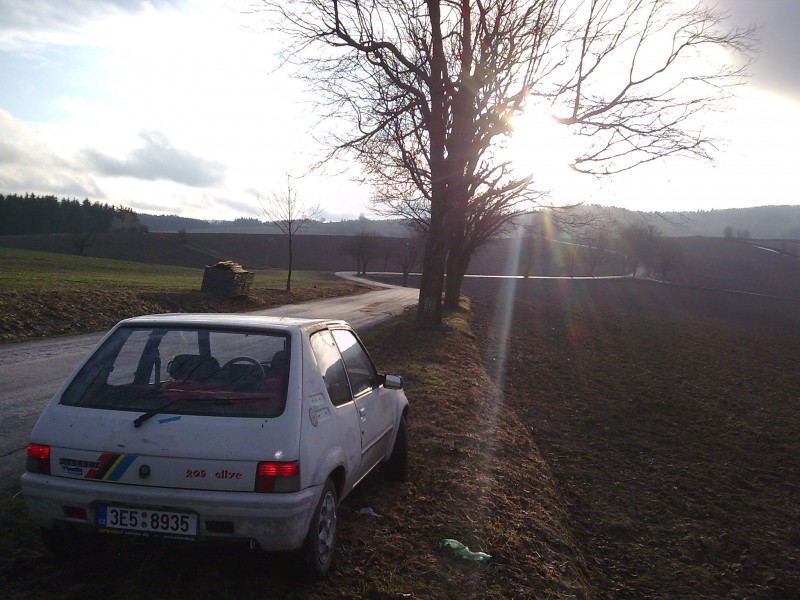

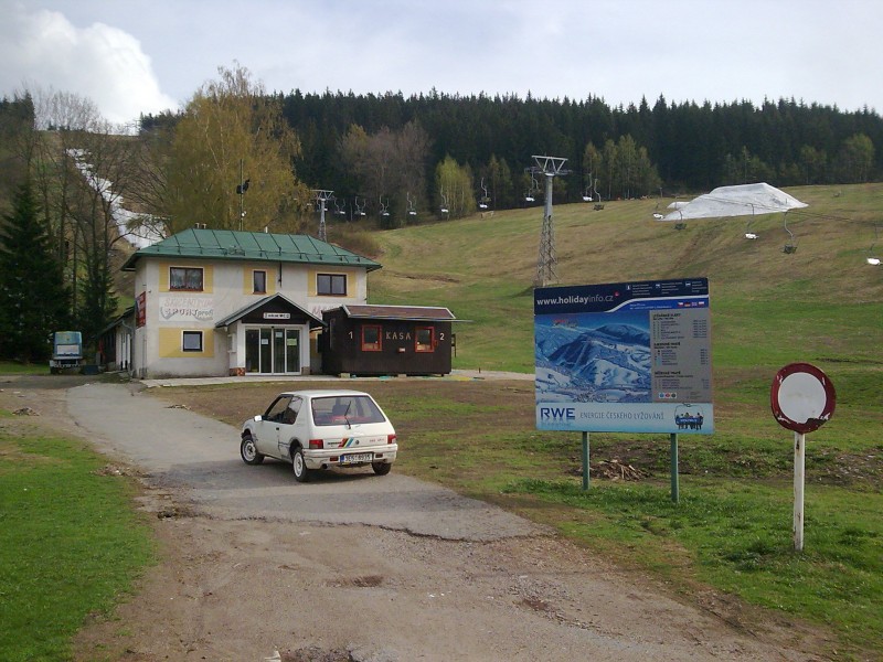

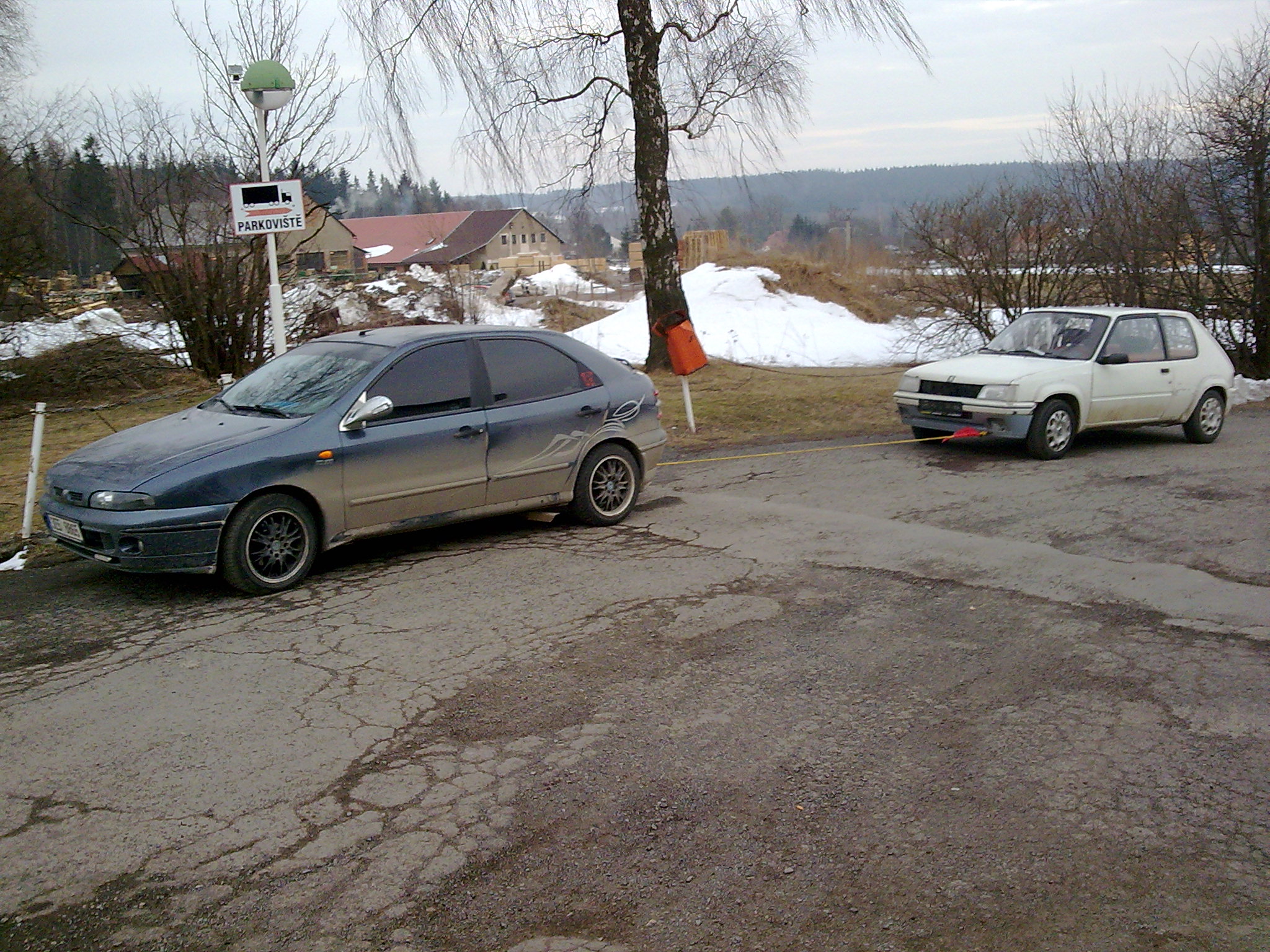

Včera jsem jel s kámošem pro motorku do Náchoda a cesta byla docela zajímavá.
Začlo to před Náchodem mi přestal jít blinkr pravej to bylo ještě dobrý, ale pak na křižovatce v Náchodě se najednou rozsvítilo na budíku STOP a čekal jsem už prasklej blok.
Naštěstí mi prdla hadice co jde od motoru do topení a během 10s jsem byl úplně bez vody. Tak hadice byla dostatečně dlouhá, takže nebyl problém ale nenapadlo mě teda že by tam byl takovej tlak a vypadala přitom jako jedna z nejlepších na autě
. A cestou nazpátek jsem přišel o brzdy
Jel jsem svižnější tempo a aasi po 40km to úplně přestalo brzdit jsem přejel odbočku a chtěl jsem zabrzdit a najednou pedál na podlaze a nic

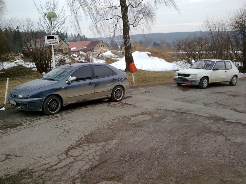

po půl hodině vychladly a zase je to OK asi mám starou brzdovku. A ještě jsem to nazpátek vzal přes Orlický hory a udělal jsem neplánovanej minisrázek
ale ani na jednoho z kluků nemám mobil, a z domorodců nikdo nejevil zájem kde bydlí majitelé od těchto krasavců

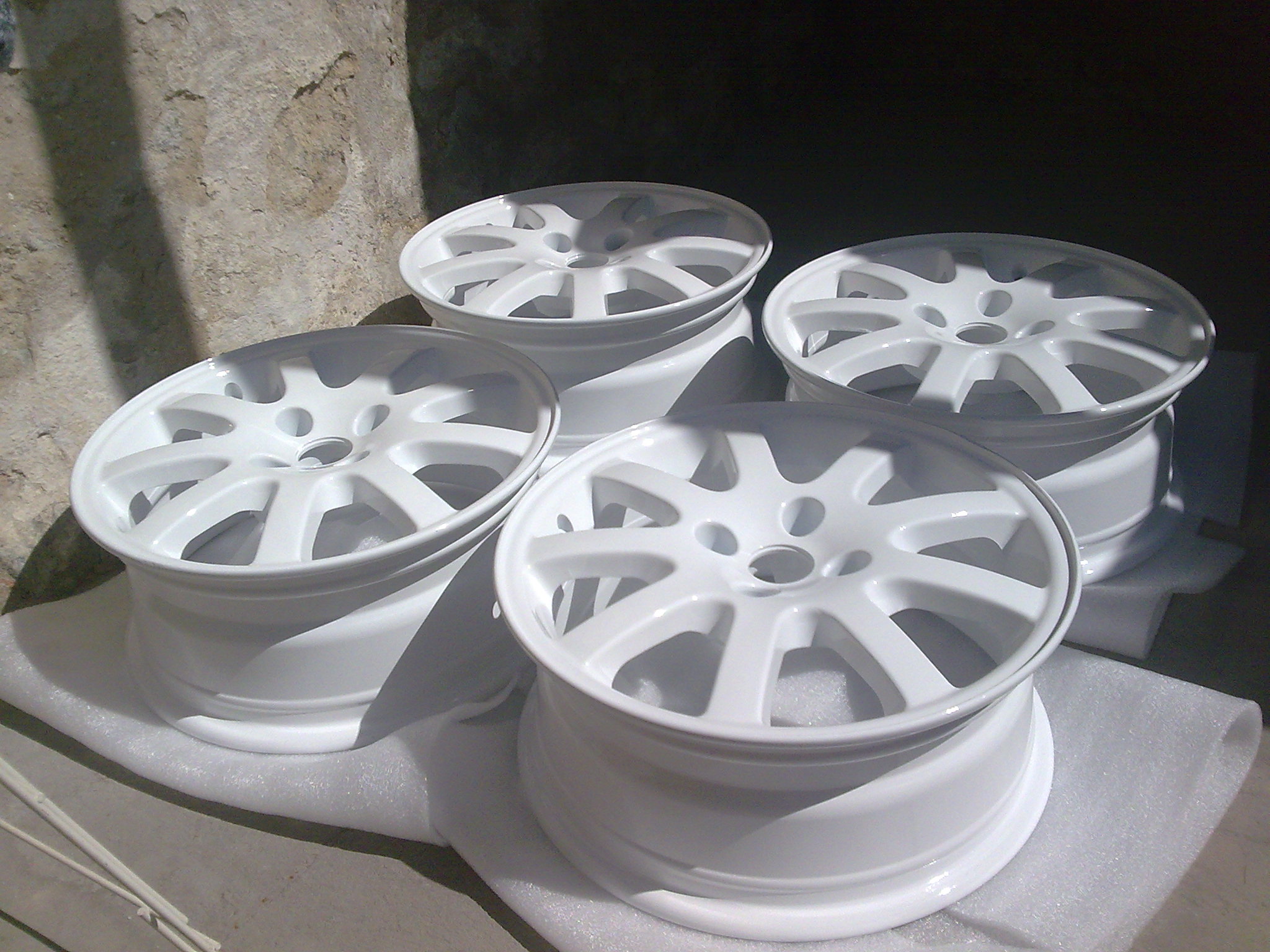

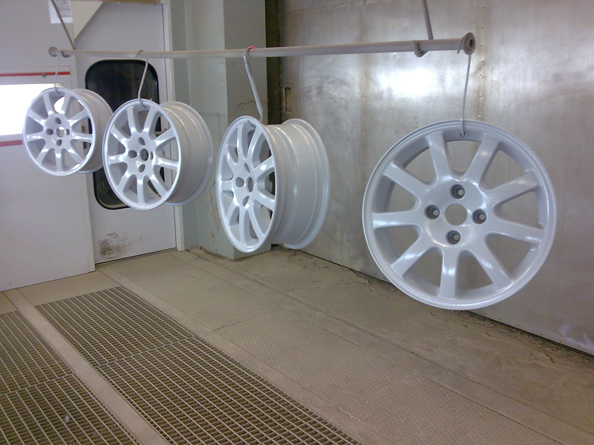

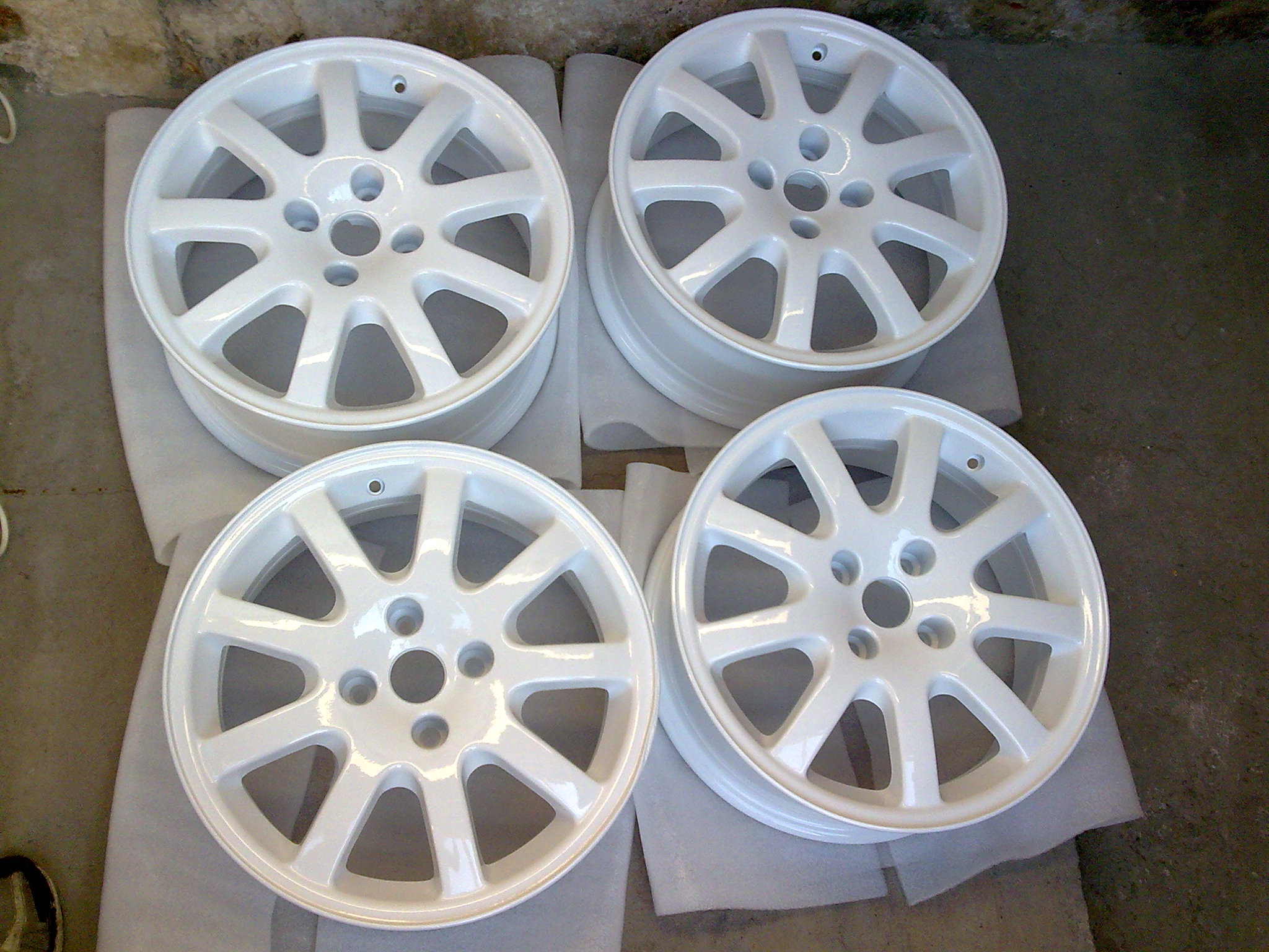

Tak, jsem to nakonec nevydržel a ouragany šly na auto ještě před lakem
, ale je to naprostý Pčko
