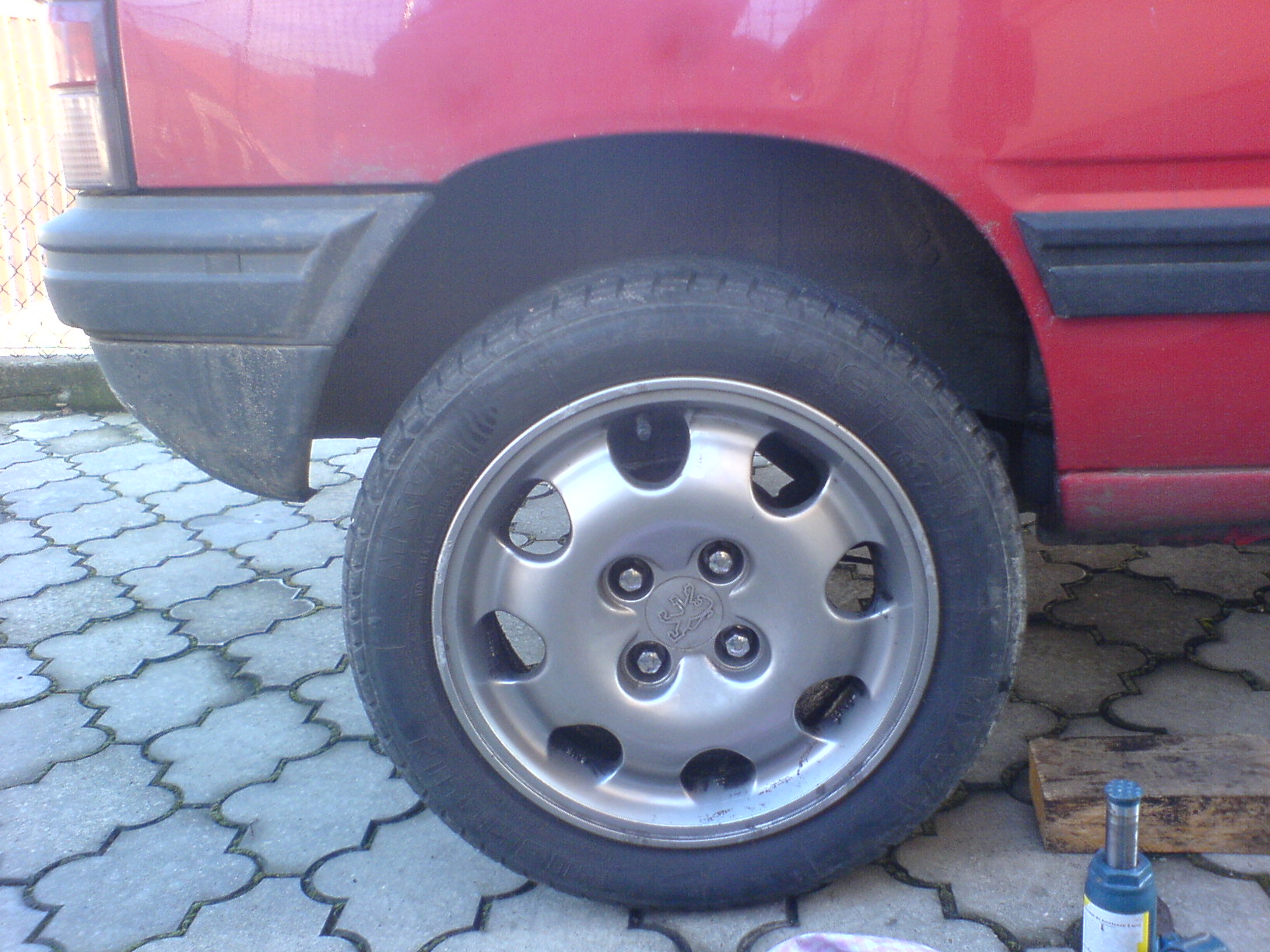

Šíře mi ale nevadí, vadí mi průměr....

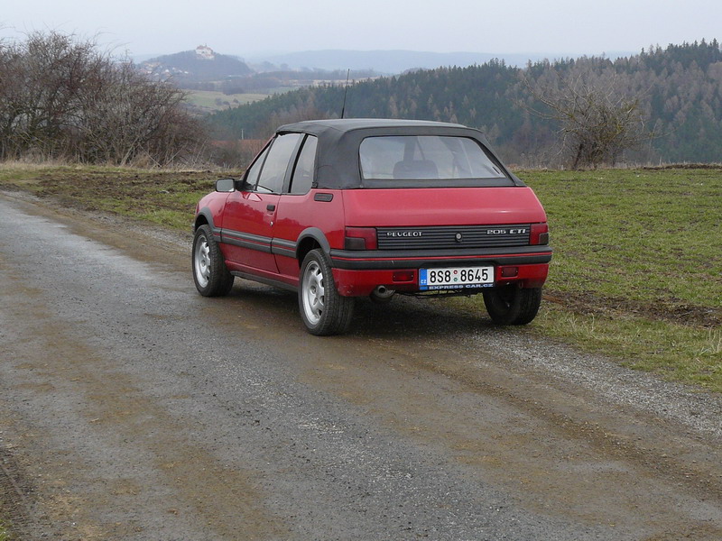

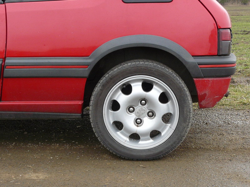

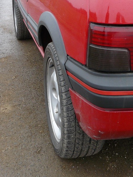

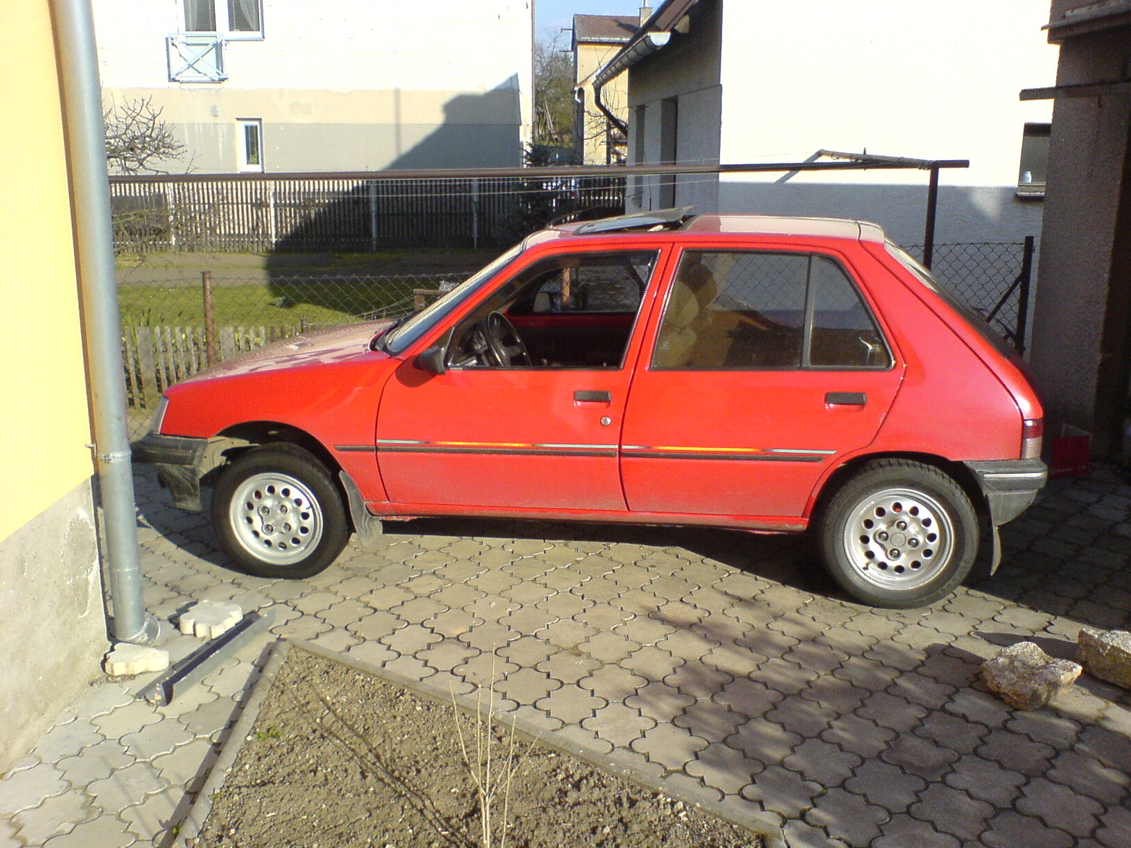

Semire tady je pár fotečet co jsem ti slíbil

Tak podle fotek to máš o jednou tolik výš než já...já prostrčím nad kolem jen tak tak ruku....Máš nějak upravenou zad. nápravu? Dorazy a tak...

Ještě otázka jak to je když to vzadu zatížíš á 200kg? :-) Mě to při tom už začne dřít o nárazník, lemy ne, ale nárazník se spojlerem...:-((
Re: Problém se Speedline 15" na Pugu
cti je na tom jako gti, to znamená výš vykrojený zadní lem a přes to plastový, který to udělá ještě o dva cm širší ;-)

Domnívám se, že lem je výc vykrojený ale s plastovým lemem to udělá stejný průměr jako u normálního...Nárazníky jsou stejný, je na něm jen příprava pro lem...pokud se nepletu, U kámoše jsem to poměřoval. Jinak mi lem vůbec nevadí, vadí mi část u nárazníku se spojlírkem...vypadá to že vzhledem k tomu, že mám jinou zadní nápravu připravenou a je víc předtočená torzka tak asi bude nutná výměna....než na té současné předtáčet torzku - někde se to tu psalo, jak to udělám, kdyb přeci jen se rozhodnu jí předtočit?Díky.
jo taky hlavně u gti je tvrdší náprava :urg: když do svojí 1.1 naložim 4 lidi, tak si to sedne tak o 5cm a griffe si při stejny zatížení sedlo asi tak o 2 cm :m:

no tady mám dva příklady ze svého vozového parku :smich:

To je to co mám já na druhé foto...s tím rozdílem že tam mám 15" prostrčíš nad kolem tak akorát ruku, skutečně mě čeká buď posunout spojler - nárazník nebo vyměnit tu nápravu a nebo zkusit tu torzku a zvednout to...
Semir píše:To je to co mám já na druhé foto...s tím rozdílem že tam mám 15" prostrčíš nad kolem tak akorát ruku, skutečně mě čeká buď posunout spojler - nárazník nebo vyměnit tu nápravu a nebo zkusit tu torzku a zvednout to...
no když se podíváš pořádě, tak ma druhé fotce je vidět, jak je nárazník i spojler zkrácen :roll:
vinorak píše:
to se tam 14'' na 185/60 nevlezou ???
no vlezou, ale když sem naložil 4 lidi, tak si to občas lehce škrtlo o nárazník, a od té doby co je kratší tak 3cm tak to neškrtá ani v pěti a s plnym kufrem :m: všechno záleží na kondici zadní nápravy :urg: když už torzky trochu sedají, tak naložený to tu a tam škrtně :roll:
