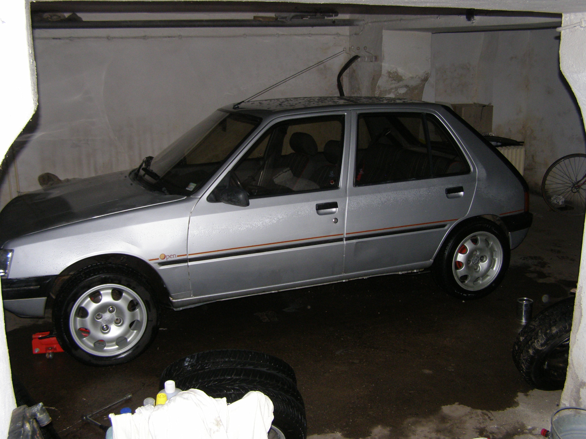

Tak alu jsou doma, ale menší problémek. Pneu jsou na alu 185/55 R15 při zatížení vzadu á 180-200kg dřou o nárazník o nápravě nemluvím, v podběhách nedřou, ale pravá strana je tak 2cm od podběhu.
Díky za rady jak vyřešit aby kola nedřely o spoiler a nárazník - samozřejmě bez výměny pneu. :myslim:

Trochu by to ctělo specifikovat, co si máme představit, pod tím, že je pravá strana níž.
V první řadě bych se kouknul, jestli nemáš nárazník se spoilerem posunutej na jedné straně blíž ke kolu.
No a pak bych začal pátrat, jestli neni náprava K.O.
A k těm pneu :smich: ty balóny k tomu taky určitě trochu přispívaj, měl jsem 195/50 a taky jsem to neměl moc daleko od spoileru.

špatná zadní náprava.
Nebo špatně spasovaný zadní spoiler,ale spíš ta náprava.
Měl jsem to taky

Jenomže totopneu je přesně to co tam má být a je napsané i v papírech.
Dává se i 195/50 R15.To je levněší,nižší,ale širší a při zatížení na hoší nápravě zase dře o vnitřní podběhy

nejlevnější řešení :urg: uříznout kousek nárazníku :smich: ne tak vážně. zvednout nápravu o zub na torzce, delší dorazy k nápravě :myslim: a jak píše gordy s gumou 195/50 by ti to možná dřelo o vnitřek kastle

Mám to na speedlinech a nemám podložky a nic nedře :urg: zkoušel jste někdo 205/50R15 jak to vypada možná bych v budoucnu nad nimi uvažoval :myslim:

no to bude tim, že máš gti kastli :smich: a ta je v zadu krapet jiná, a náprava je širší o chlup :fran: , já mám gumy 205/45 R 16 a taky pohodička ;-)

Tak trochu k té specifikaci problému, asi je trochu náprava už staršího data a u jedné strany tj. pravé jde lehce do A, ale kole o podběh nedřou. Moží i toto je příčinou toho, že je lehce auto k jedné straně, dá se to poznat na roném úseku a proto mi to při zatížení nejdříve škrtá vpravo. Ta torzka mě byla tak nějakjasná, ale u starší nápravy no nevím neím, zda to rozhýbu a jak to vůbec doma vyndat.
Co se týká spojleru vzhledem k tomu, že vaříme plasty tak jsem také přemýšlel o tom udělat menší zlo a méně práce a upravit zadní spojlírek ke kolům a nebo hold to do čeho jsem moc nechtěl jít dát tam tu druhou repas nápravu a ta je viditelně na drhém autě výš. Ale tam mě zase čekájí brzdy přeházet z mého...no uvidíme...ale 195/50 tam určitě nenacpu. Jinak to jako fakt byla u GTi zadní náprava s bubny širší????? Moc se mi to nezdá.....Jinak takto to vypadá na autě...

Ano na GTi naprave sú aj bubny širšie ....
