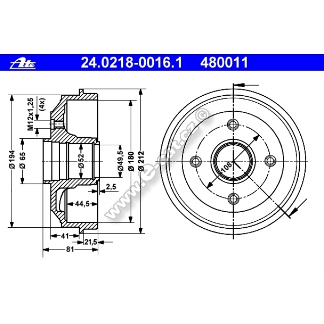

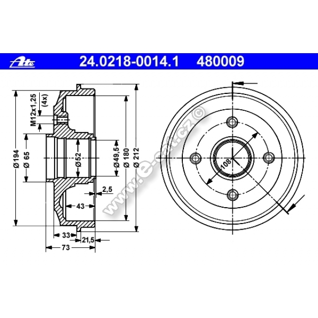

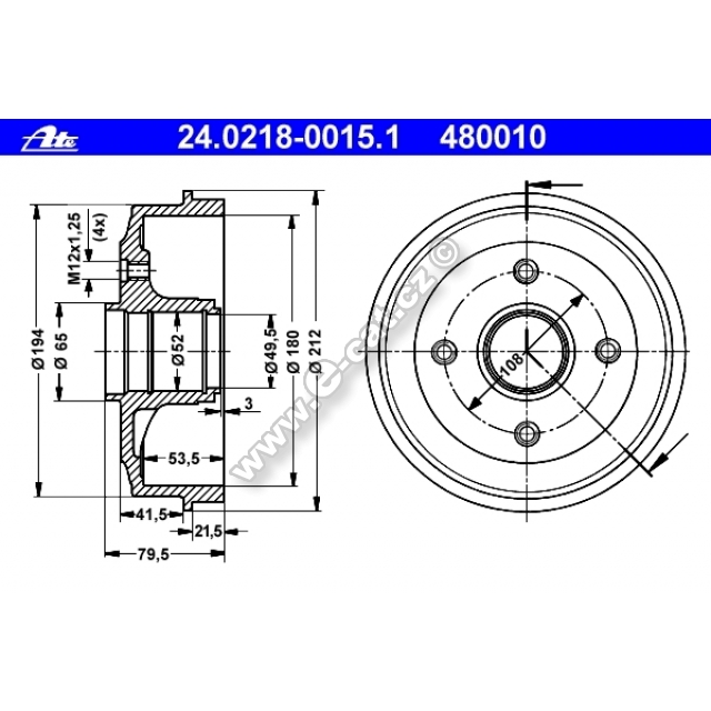

... Bubny jsem našel ve dvou šířkách 73 mm a 79,5 mm a čelisti jsem našel v šířkách 32 mm a 41 mm ...
Re: zadni naprava rozsireni
ty užší bubny a pakny jsou pro všechny P205 mimo GTI 1,6 a 1,9 (75 kw), Rallye, CTi

Zrovna po tom pátrám ... ty širší bubny z 205 75 kw by mněly být k vidění i na některých 309 stejně jako tyto (viz obr.), které jsou i na 306 a s použitím těchto bubnů není nutné měnit šířku obložení (32 mm) a teoreticky ani krycí plechy !?
- 306.jpg (158.42 KiB) Zobrazeno 3116 x
- Linkisek
- Příspěvky: 1062
- Bydliště: 3nec
Tak je to schváleno a potvrzeno Maxem
... S použitím samotných bubnů z 309 tedy těch s šířkou 81 mm (někde uvádí 81,6 mm) lze rozšířit zadní nápravu bez dalších úprav
