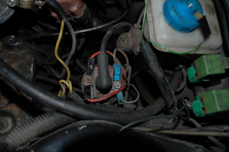

tak sem to teď vyskoušel a když vyndáš konektor tak to je první pin z prava
teda pokud máš cívku na sání

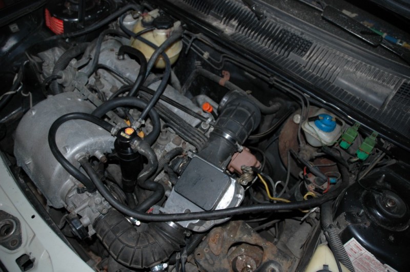

Udělal jsem lepší fotky abys videl co tam vše mám.

takže ještě starý zapalování. no tak v tom případě je to ten červenej drát

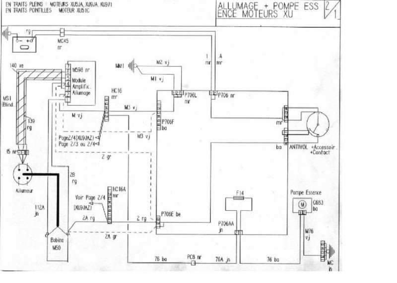

elektrika je pro mě Španělská vensnice a jak jsi n amě vytáhl to schéma tak to je mazec
Normálně mám na tej indučce vytáhnout jeden z tech červenj kabelu a přes zkoušečku zkusit jestli tam jde 12V když dám klíček do druhé polohy?

jo tam má bejt 12V
