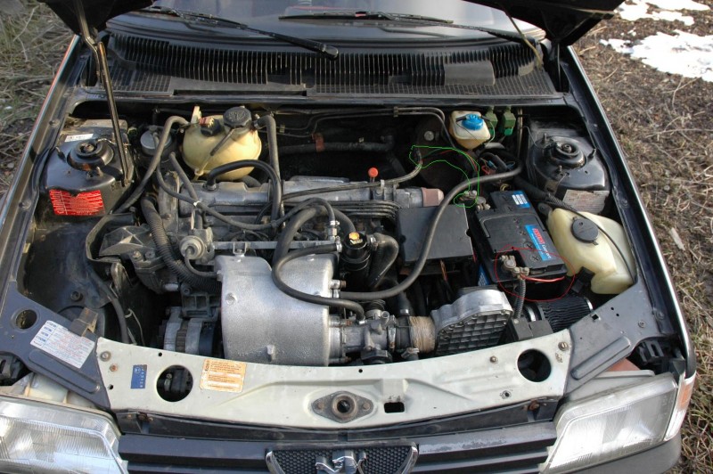

Tak dneska se mi stala velice nemilá věc.
Dělal jsem o palubce-dával novou kapli,páčku a stred. tunel a ješte před tím auto startovalo v pohodě.
Pak tam byl "tajnej vypínač"ve středovým tunelu tak jsem ho dal pryč a auto pořád startovalo a jeden drát vedl z toho vypínače na baterku + a druhej byl volne pohozenej pod kobercem.Tak když jsem ho provlíkal mezi vnitřkem a motorový prostorem tak jsem asi někde musel vzít ješte jeden drát zelený(ale je to něco made in home jelikož byl složen ze 3drátů) a ten vedl na baterku- a měl asi 3m a od tý doby co se někde asi uškubl(nevím vůbec odkud takovej drát a když jsem to prohlížel tak taky nikde nechyběl) a už to nechytlo :cry: .
Autu svítí všechny kontrolky jak mají auto točí starterem bez problémů ale nehází jiskru. Nemáte někdo s tím zkušenost ? :shock:
Na obr. červený kabel je od vypínače a ten zelený
Moc díky za rady fakt jsem z toho v háji :Merci:

Tak se to podle mě domršilo tím jedním drátkem že někde upadl ale není odkud :myslim: a má 3m a je normálne slabej jak třeba k páčkám co to může být zač?

Nj ale tento byl složenej z 3 ruznejch druhu drátu a bylo vidět že je to made in home jelikož spojebyly olepený elektrikářskou páskou.Akorát to nedává tu jiskru ale asi bude fakt nejlepší celý to projít :sweat:

hele nevím jestli jsi mě z cela pochopil ale ja jsem měl na baterce- ten kabel jak jsem psal a ten vedl někam do kabiny a normálne jsem ho vytáhl z motorovýho prostoru a vyndal z baterky a už to naneskočilo :cry:

Tak o tom domo-robo mi bylo řečeny že to byl vypínač na zesilovač(subwooferu), ale byl tam takovej chuchvalenec že jsem to celý co tam nikde nedrželo vyndal a už to nejde.
Čím by jste začali? asi zkoušením jenotlivých drátu? a nebo vyzkoušet dát jinou indučku?? :Merci:
