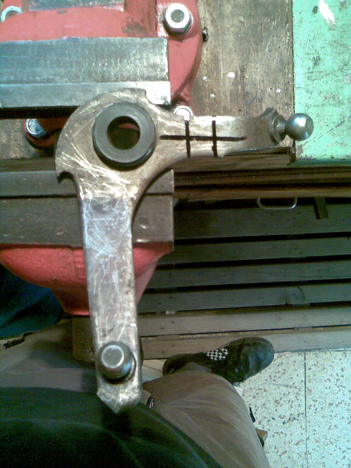

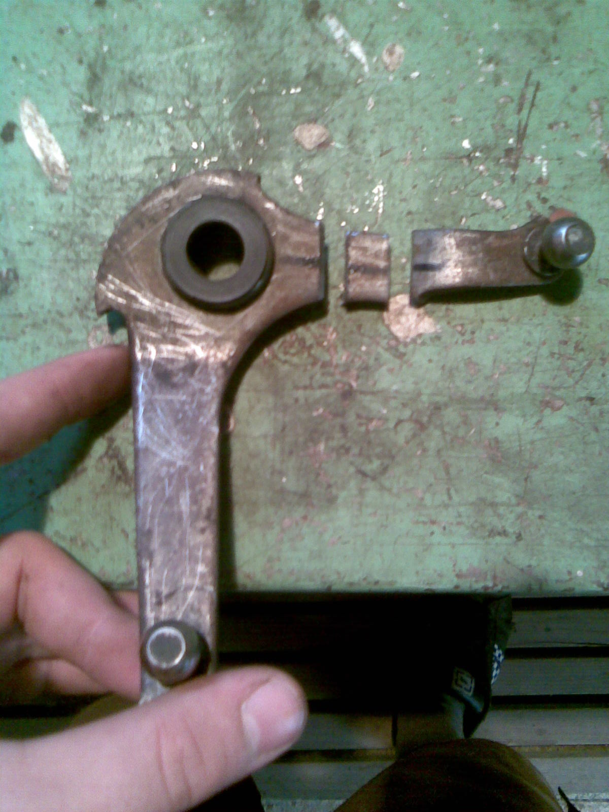

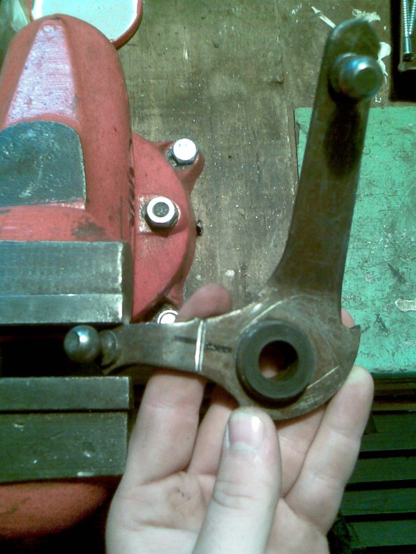

nejaké foto :)
Linkisek píše:Tak to dovez a já Ti to zavařím...
ne-e .. zkrátit .. na převodovce s tim musis pohnout porad o stejny kus ... takze na strana k převodovce zustane stejná a strana k řadičce se zkrátí. tím se zvětší převodový pomer a dráha řazení se na řadičce zkrátí ...zdenek1986 píše:->WoMec: nejchci rejpat, ale dle mě to máš obráceněv případě, že chceš kratší dráhu řazení, tak bys to měl spíš prodloužit
