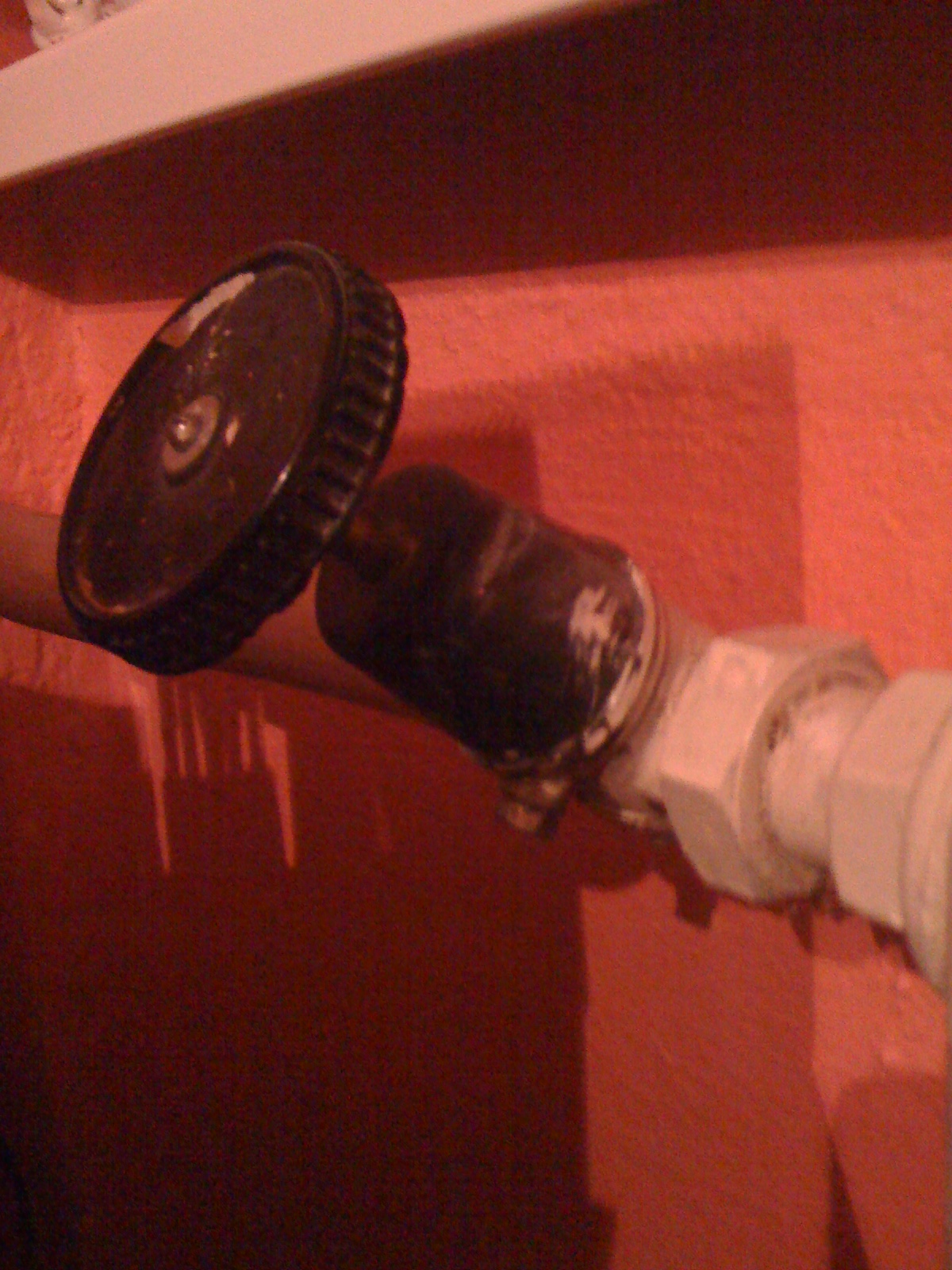

tieto dva vently sú tie čo nekúria

pokud jsou v háji tak budeš muset vyměnit za hlavice nelíp od Heimeru (nevím jak se to přesně nazívá) jinak na štelovábí průtoku je to tady

takže na hornom poschodí môžem tieto malé šrouby trošku zavrieť (do prava predpokladám) a dole ich čo najviac otvoriť ??

vídím že máš někde 3/4 tak ty jsou ještě draší skus je rozhejbat i násilí a pokud to nepujde tak si kup ty hlavice...........jj přesně tak

ked tu šroubičku povolím hned s tade ide voda ale bojím sa ju moc dotiahnuť aby som to nepretrhol a bude kopa vody všade ![:smich: :smich:](./images/smilies/_icon_smich.gif)

tak jsou po smrti budeš muset jít do těch hlavic
