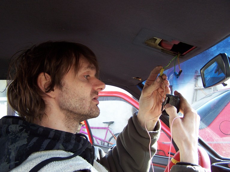

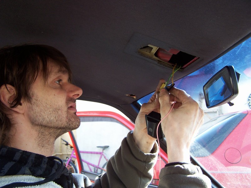

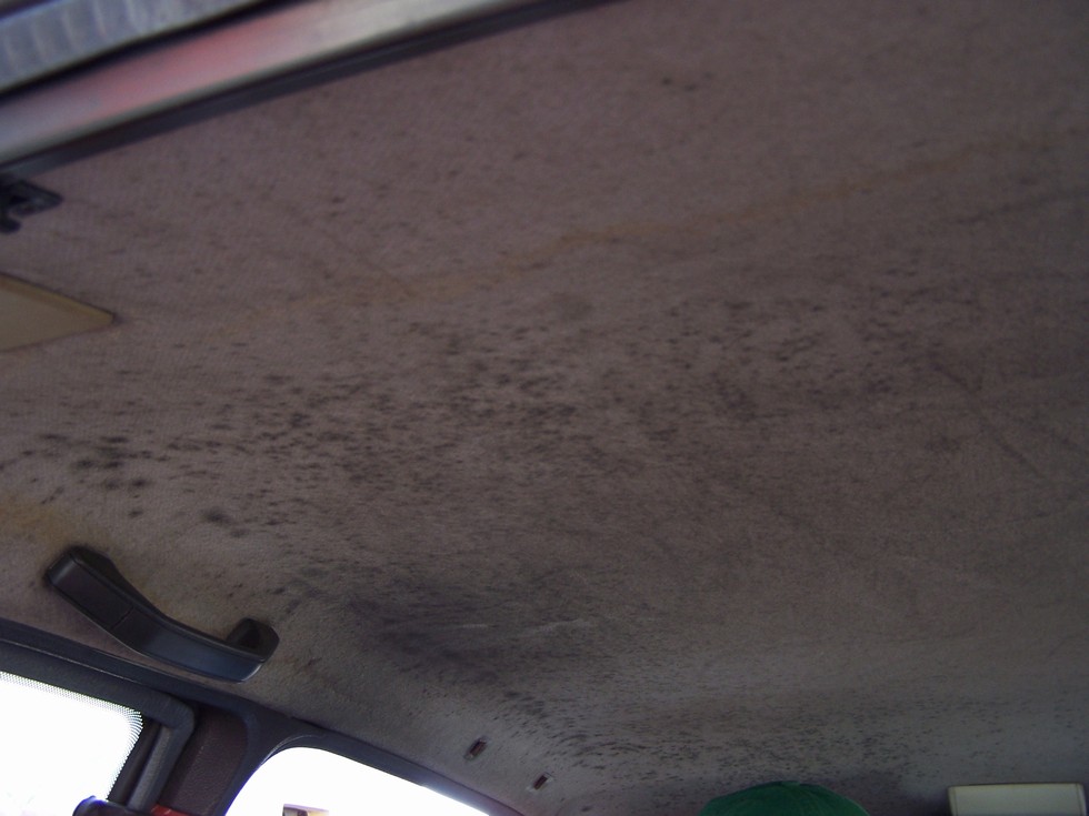

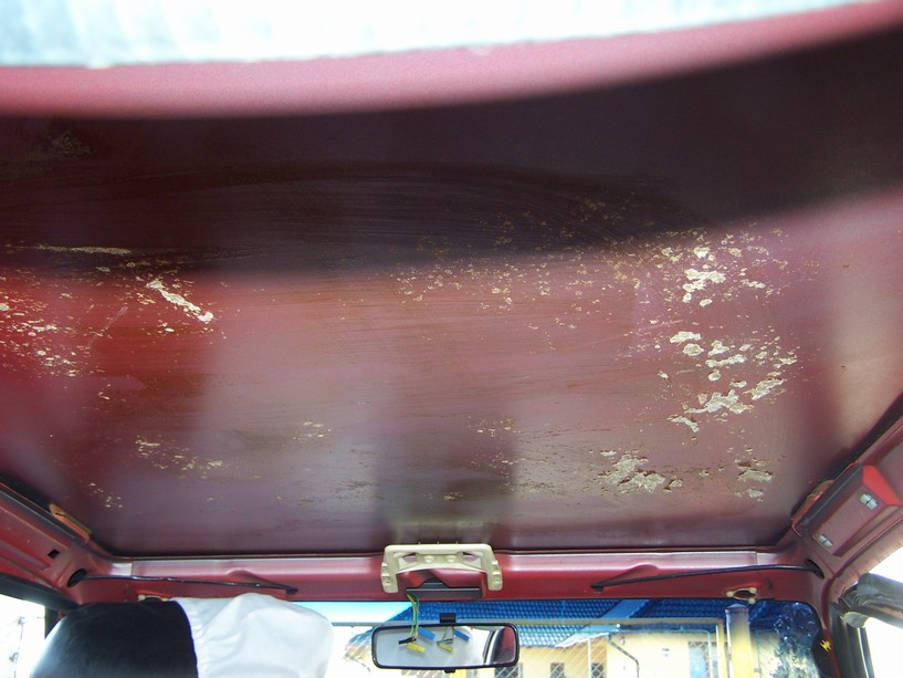

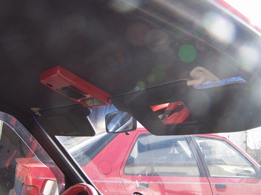

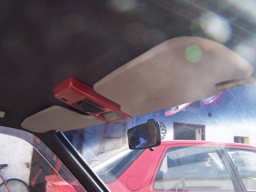

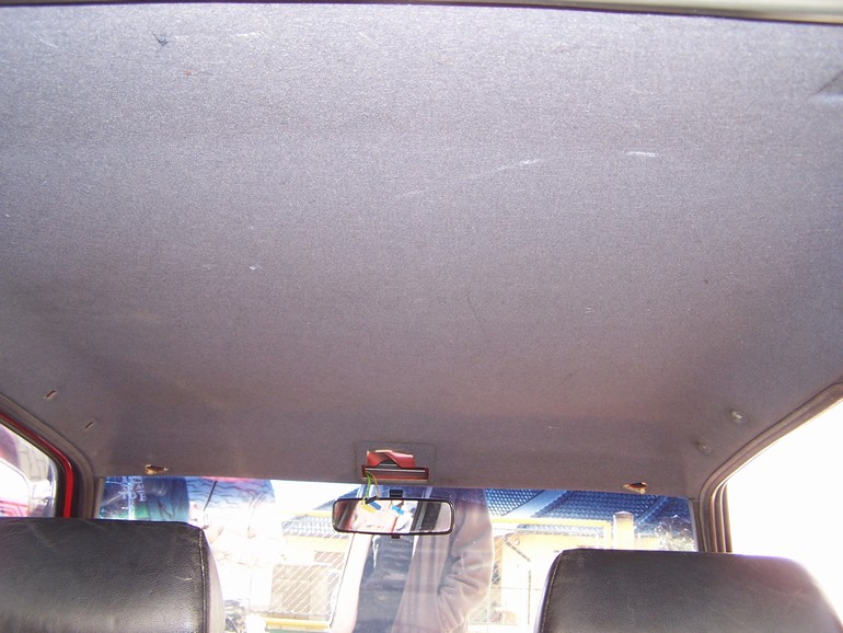

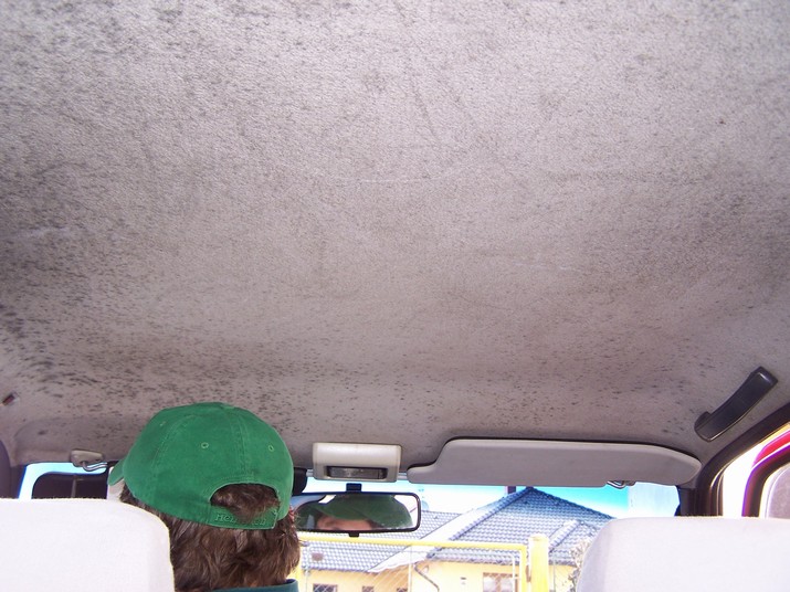

Tak dnes byla konečně uskutečněna výměna mého strašného a ošklivého (něčím postříkaný,stopy vody a nějakých tmavých skvrn prý protiplíšňového a konzervačního přípravku,nikotinu a tužky a jiných) střešního tapecírunku za velmi zachovalý a pěkný z Maxového 1.6 Gti která se stala nedobrovolným ,ale velmi potřebným dárcem jeho a některých jiných drobností (krytek,Větší kaplička na světla a bodovky,a držadel a jiných plastů) sluneční clonítka jsem získal od Womeca na 4.Sečském srazu za což také děkuji moc. Tak nejprve jsme sundali všechny plasty a gumové těsnění v oknech a dveřích a nebo ho jen povolily a sundali původní střešní kapličku pak jsme začali sundávat střešní tapecírunk který byl snad celý přilepený.Když se nám to podařilo Max. namontoval nový držák na kapličku potom se dal tapecírunk který jsem se rozhodl nelepit.Po jeho zajištění krytkama,držadlama,lištama plastovýma a těsněním se pustil Antík do úpravy elektrické instalace pro složitější Kapličku potom co ji dodělal se kaplička nová přidělala a nakonec sluneční clonítka a bylo hotovo.Velký díky patří Maxovi,Antíkovi a Maxovýmu kamarádovi Tomášovi co mě pomáhal se sedačkama a opěrkama a přidělávat tapecírunk.Ps.Tapecírunk i bez lepení perfektně drží a nijak nepruží a jak podotknul Max zbytek lepidla po tom původním možná nakonec během veder i tenhle taky přilepí. :Merci:
