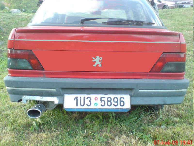

No blbej nápad to každopádně neni, Ovšem ten plast je strůjce toho že i když je venku krásně a já otevřu dveře, dostanu sprchu z toholplastu, drží se v něm voda a já mámpocit, že i z něj mi teče do kufru. Tak i tak , plast musí do pryč. No ale to je jen pocit, jo zkusil jsem toto, co na to řikáte?
- Vomec
- Příspěvky: 2159
- tel.:: 608700768
Re: P309 by Antik ( 1991 , 55kW )
z plastu by ti do kufru týct nemělo, ale voda se v něm drží.. je tam jen nacvaknutej. Když ho ale sundáš, tak tam bude prohlubeň, musel bys na to přidělat novej plech a ten dokitovat do rovna... zeptej se 309GT, ten by o tom mohl něco vědět ;)

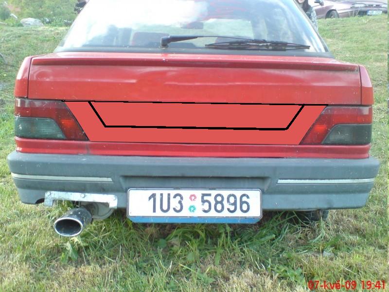

Ja to spis myslel nejak takhle.. do barvy te hlinikove lišty.

Teda Mitjo, to je VONO.
To sedlo jak prdel na hrnec.
No zdá se že máme vítěze.
Ovšem znak by mohl být o trocha větší. Každopádně je to bombastika

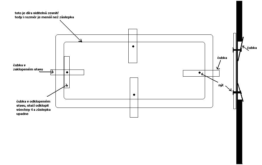

To si piš, opraví se pak prasklá díra a přišel jsem na to, jak vyrobit odendavací záslepku na to oko.
