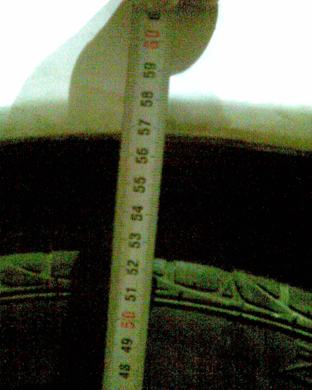

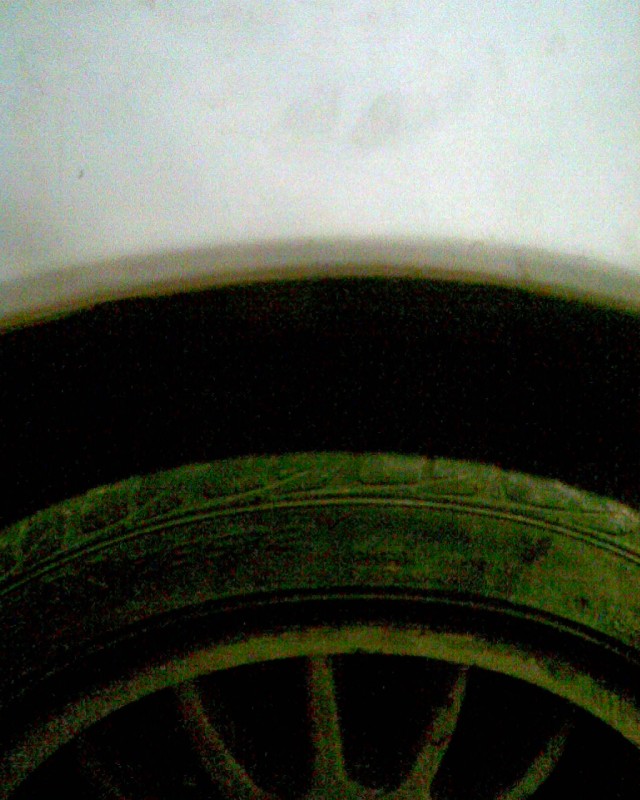

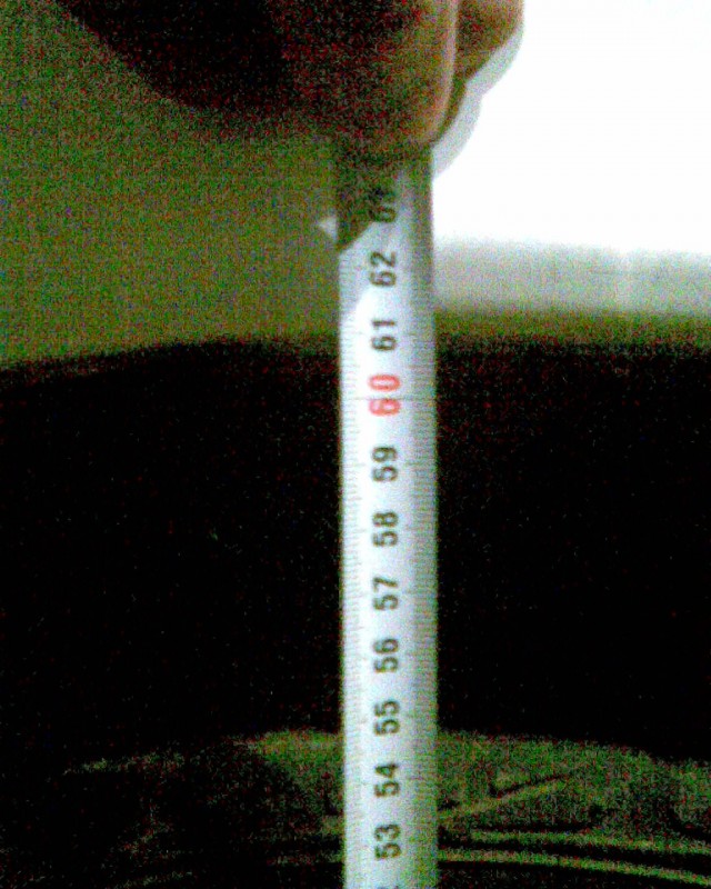

tak tady jsou nejaky fotky a omlouvam se za kvalitu ale fotil jsem to mobilem.
leva strana
sheffield
Příspěvky: 163
Registrován: 24 zář 2009 23:08
tel.:: 733112170
Re: leva strana nizsi nez prava
Příspěvek od sheffield »
prava strana

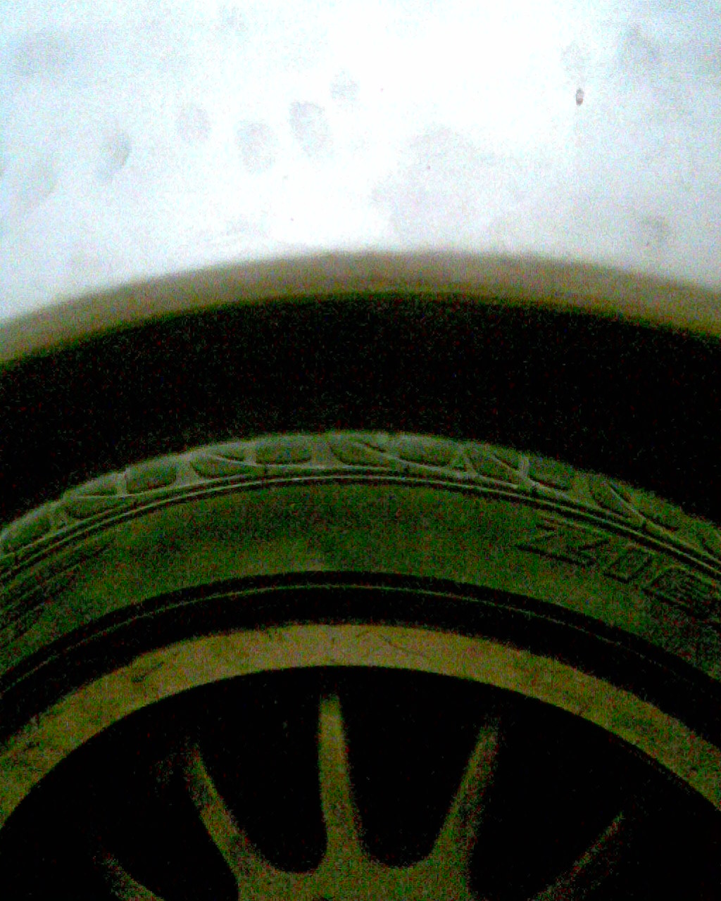

leva strana

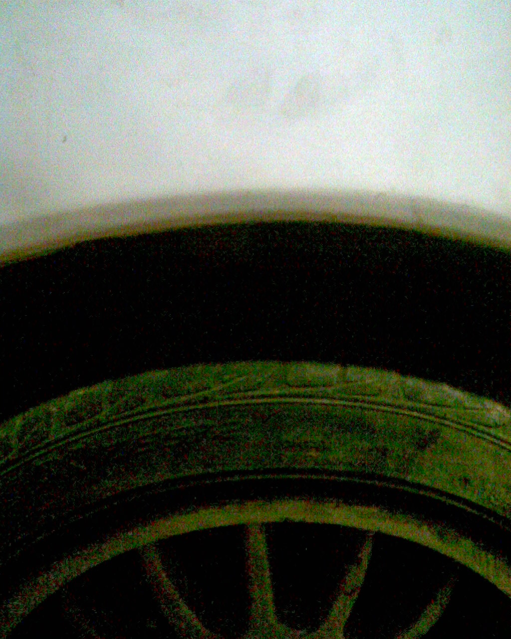

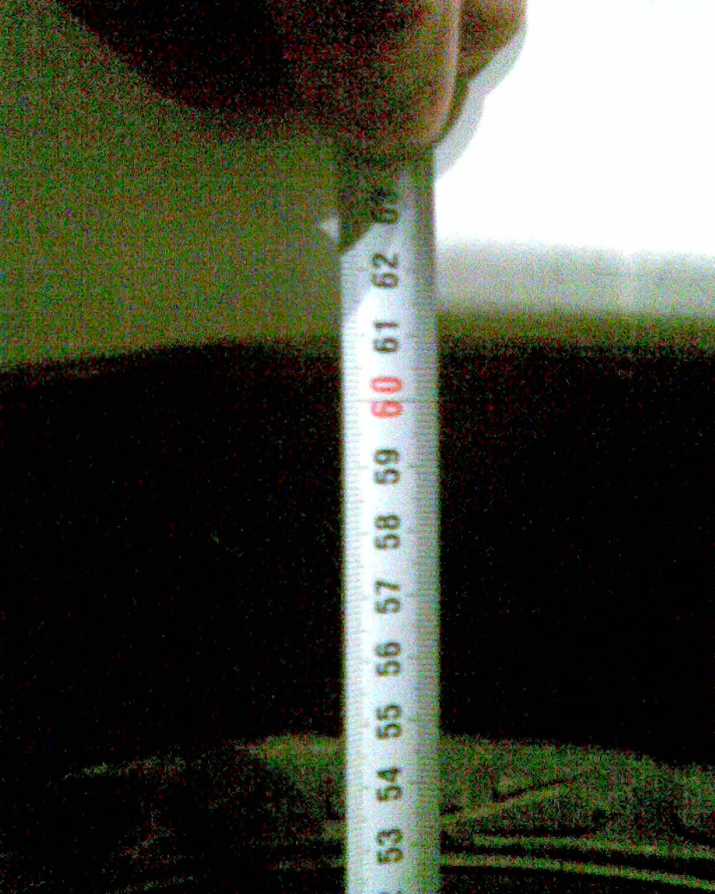

prava strana
hele at koukám jak koukám tak vidím rozdíl asi 1-2cm ... a ne 4 ... nech si zkotrolovat zadni napravu, zkus auto zvednout (cele) a pak to zmeř, nebo zkus vepředu odpojit stabilzátor

WoMec píše:hele at koukám jak koukám tak vidím rozdíl asi 1-2cm ... a ne 4 ... nech si zkotrolovat zadni napravu, zkus auto zvednout (cele) a pak to zmeř, nebo zkus vepředu odpojit stabilzátor
Meril to od zeme k hrane blatniku, tam uz rozdil 4 cm je... :urg: Kazdopadne to moze byt vic faktoru zaroven, trochu sedla zadni naprava, zkuceny stabilizator + vule na rameni a ve vysledku to su ty 4 cm.... :myslim:
