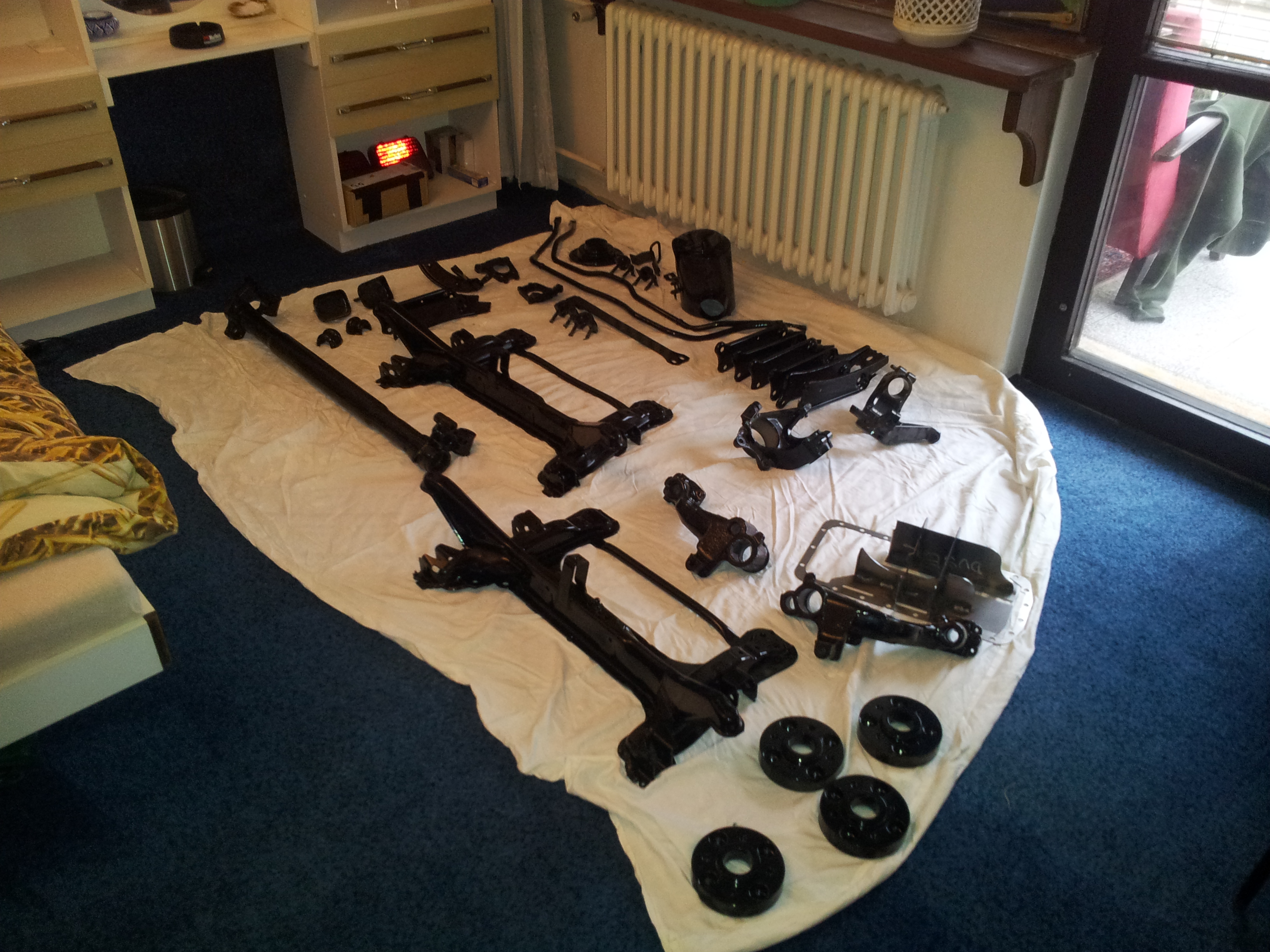

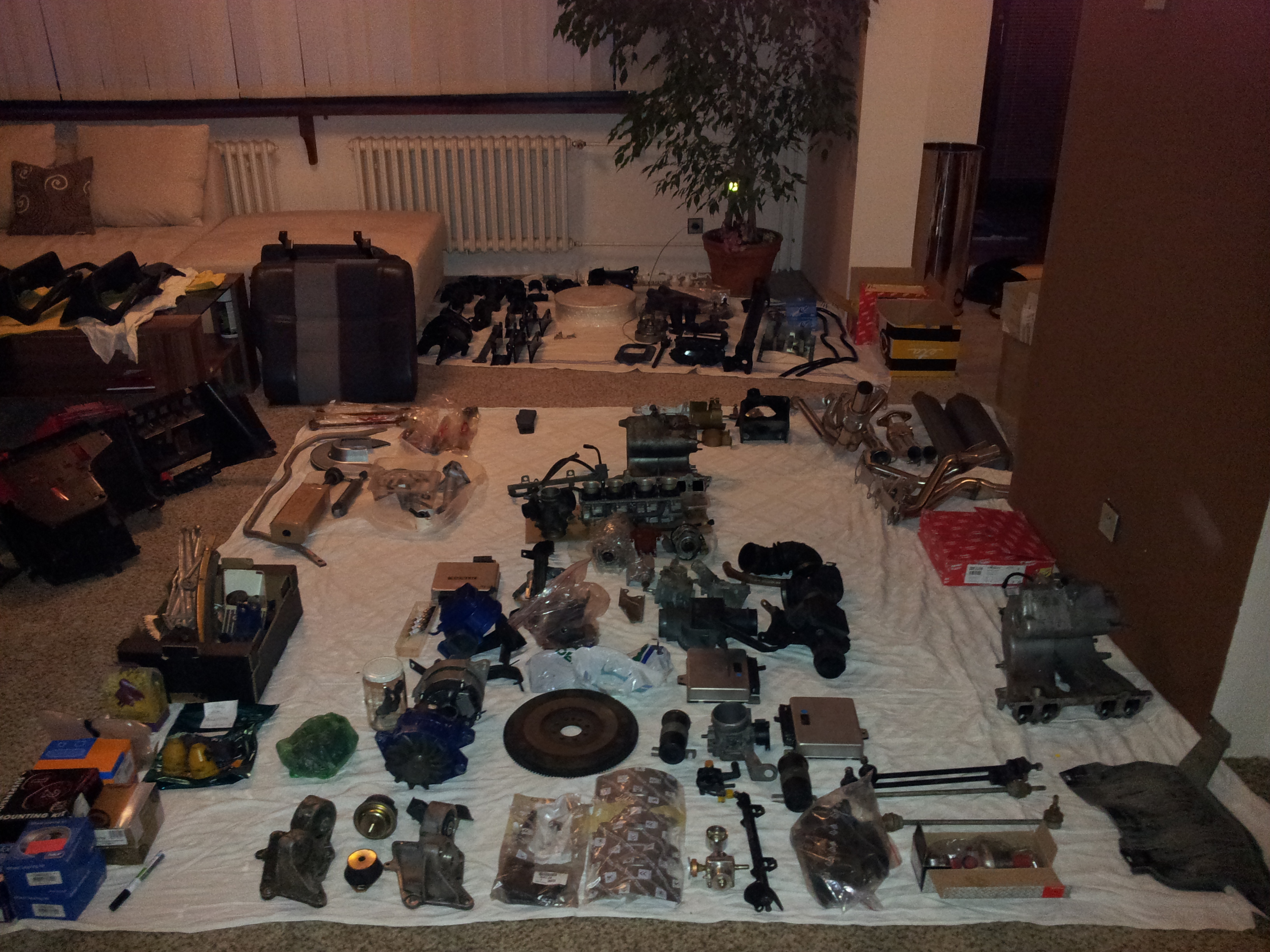

Zaklad je zinkova základovka nanášená za tepla plus prášková barva černá lesklá a zapečená.
Akor s nápravnicema tam musim znova - maj tam mouchy ( barva neni všude
Jinak výsledek je takový že to má vydržet 15 let , jejich metoda zinkování prý deset let ... + barva tak až 50 let ...
A co mě překvapilo nejvíc je to že zinkování galvanické je interiérová záležitost a nesmí přijít do styku s vodou ...
Takže nejlepší ochrana je asi vyloženě žárové zinkováni které nejde použít na všechny díly , nebo metodou odstředivky kde už nenastane to že zinek zaleje vše .....

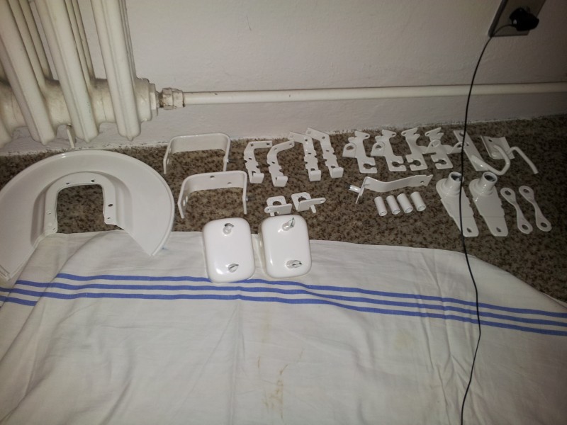

Jinak další věci mám taky tam ...
