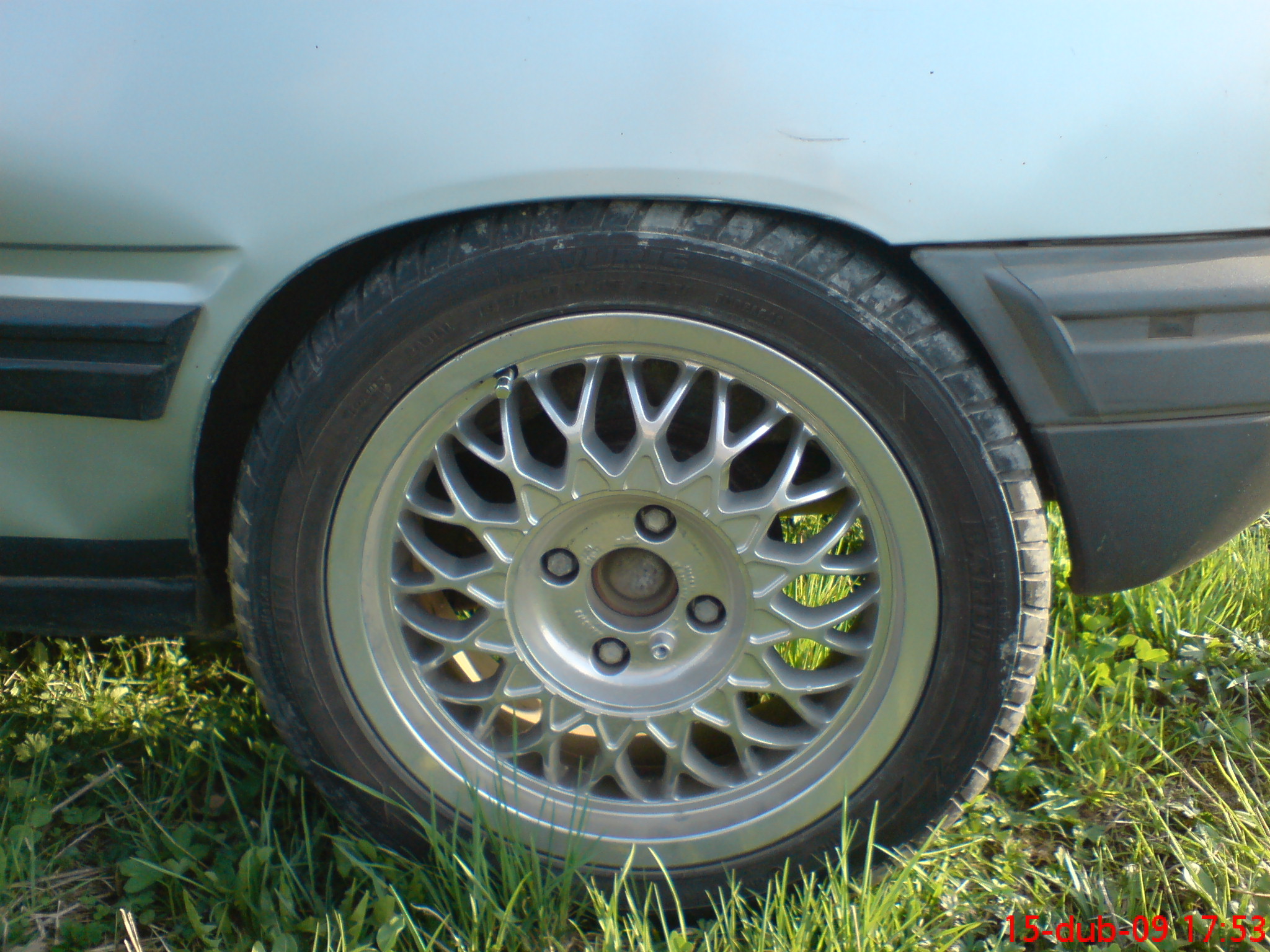

Dobrej potrbuju poradit mam kola 15R-6.5J ET 15 potrebuju poradit jaky gumi je tam nejlepsi tam dat bez toho aby to drelo a nebo abych nemusel nic upravovat premejslel sem nad 195/50 a nebo 185/45 poradte mi diky Krcal

Nvm jistě ale co jsem se díval tak se nedělá pneu v rozměru pod 185/55 r15Krcalnik píše:Dobrej potrbuju poradit mam kola 15R-6.5J ET 15 potrebuju poradit jaky gumi je tam nejlepsi tam dat bez toho aby to drelo a nebo abych nemusel nic upravovat premejslel sem nad 195/50 a nebo 185/45 poradte mi diky Krcal

bylo by dobry napsat esi mas GTi podvozek a kastlu nebo mas socika, ale kazdopadne na vysku ti nebudou skrtat zadny ja mel doted 55 na snizenym podvozku na GTi a neskrtalo to takze na socikovy to urco skrtat nebude, no a sirka 195 na GTi stopro v poho, na socik nevim esi to bude vychazet vzadu, taky je dulezity ET tech disku ze jo...

gti nemam no prave ze to et je hodne ven takze si myslim ze to skrtat bude nevim mel sem tam predtim 205/40 r 17 kola ale to sem mohl jezdit jenom ve dvou s 28 ETeckem takze byly zase vic dovnitr vis tak nevim nejak si to nedokazu predstavit potreboval bych poradnou radu!!HoRSiK píše:bylo by dobry napsat esi mas GTi podvozek a kastlu nebo mas socika, ale kazdopadne na vysku ti nebudou skrtat zadny ja mel doted 55 na snizenym podvozku na GTi a neskrtalo to takze na socikovy to urco skrtat nebude, no a sirka 195 na GTi stopro v poho, na socik nevim esi to bude vychazet vzadu, taky je dulezity ET tech disku ze jo...

no právě ten zadek je kritický, já měl ale 6,5J 195/50 R15 ET18 a vzadu to řádně dřelo o lemy a zařezávalo se to do gumy, jestli on má ET15 což bude lézt víc ven, tak to bude určitě dřít, možná s těma 195/45 by to něco změnilo, to je těžko tak diskutovat.... nejlépe vyzkoušet. Zase když se vezme pořádné kladivo a vymlátí se ty lemy, tak je to trochu lepší, taky zkušenost

Jj když jsem jezdil sám, nebo ve dvou, tak se to dalo, sem tam na nějakém hrbu nebo výtluku se to vzadu ozvalo, ale jak se naložilo auto 4 osoby, nebo nedej bože v 5 osobách, tak konečná. Jak si sedly tlumiče, tak se to pálilo že z toho šel smrad

ne 195 ale 185/45 to bude zase o neco uzsi ze jo a nemuzu je zaklepat pac mam levej blatnik kytovanej pac ten co sem to po nem kupoval to na zadek naboral!!Kubis09 píše:no právě ten zadek je kritický, já měl ale 6,5J 195/50 R15 ET18 a vzadu to řádně dřelo o lemy a zařezávalo se to do gumy, jestli on má ET15 což bude lézt víc ven, tak to bude určitě dřít, možná s těma 195/45 by to něco změnilo, to je těžko tak diskutovat.... nejlépe vyzkoušet. Zase když se vezme pořádné kladivo a vymlátí se ty lemy, tak je to trochu lepší, taky zkušenostPS: kdo má vytahovačku lemů, tak je za vodou....
