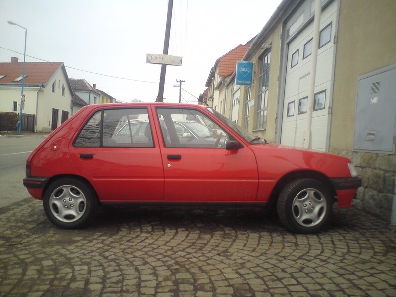

Takova rychlovka pred servisem (praci).
Re: Peugeot 1.9 D by Bartik
Naprava priprave na nandani na auto.

- Naprava 3.jpg (75.55 KiB) Zobrazeno 7044 x
