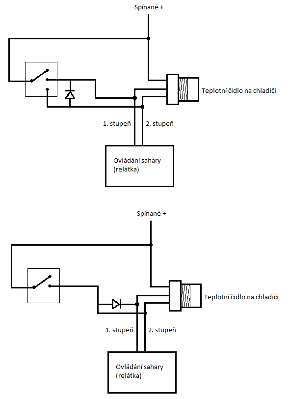

kdo bych chtěl tak tady je jednoduchy schéma pro 2-vrtulový sahary
vypínač pro oba stupně - obrazek nahoře
vypínač pro 2. stupeň - obrazek dole

Chapu to spravne ze teda tyhle schematka umoznujou rucne zapnout saharu driv nez ji spusti cidloWoMec píše:kdo bych chtěl tak tady je jednoduchy schéma pro 2-vrtulový sahary
muzu mit jeste dotaz proc tam musi byt ta dioda?

přesně tak, pokud budeš chtít, zapneš vypínaš a sahara sepne.
dioda je tam protože čidlo spíná kaskádově - tzn kdyz sepne 2. stupeň tak 1. zustáva pořád sepnutý. proto je tam dioda která při sepnutí 2. stupně (vypínačem) pustí napětí na oba dráty. v opačným případě (1. stupeň) zustavá napětí pouze na jednom dratu.
