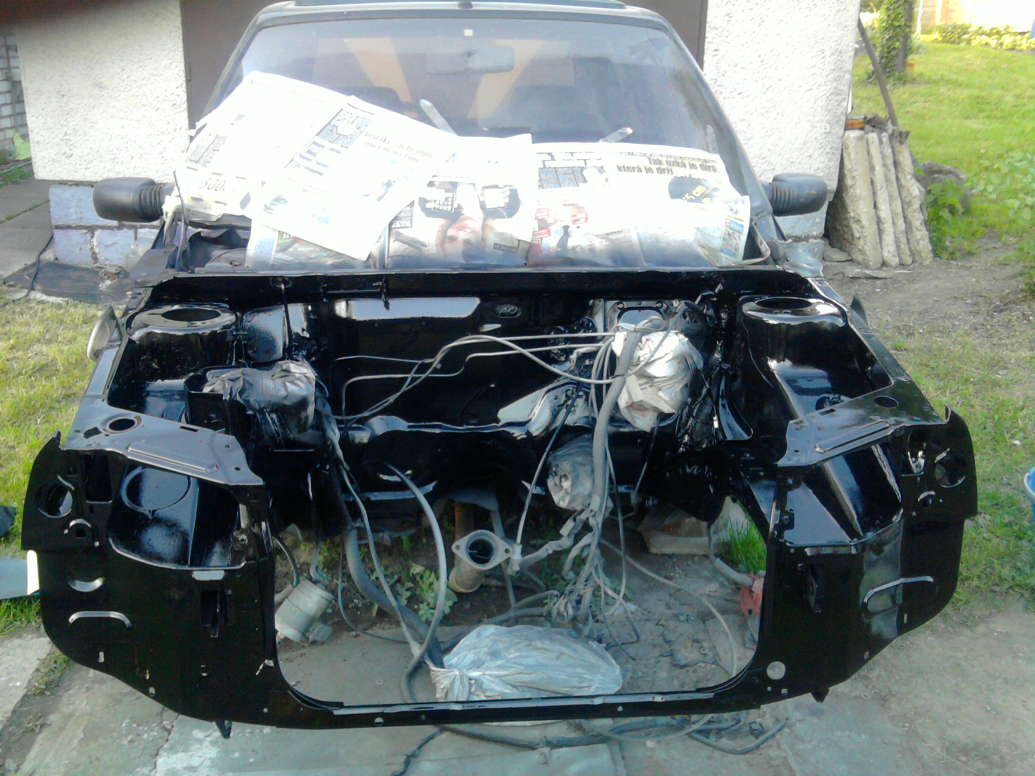

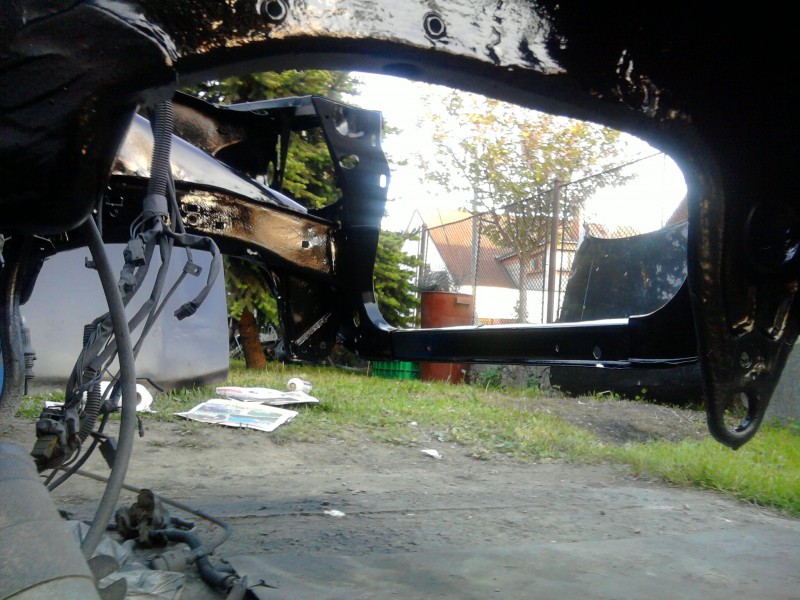

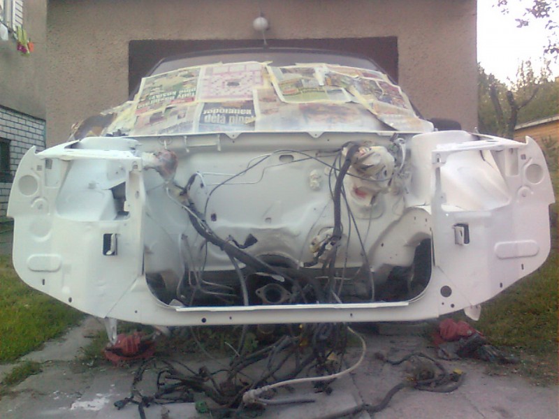

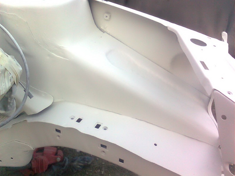

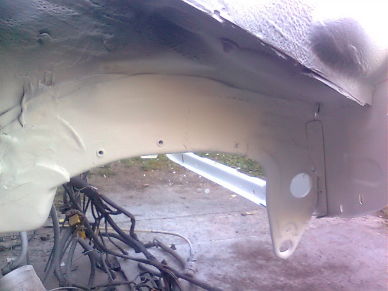

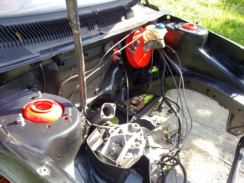

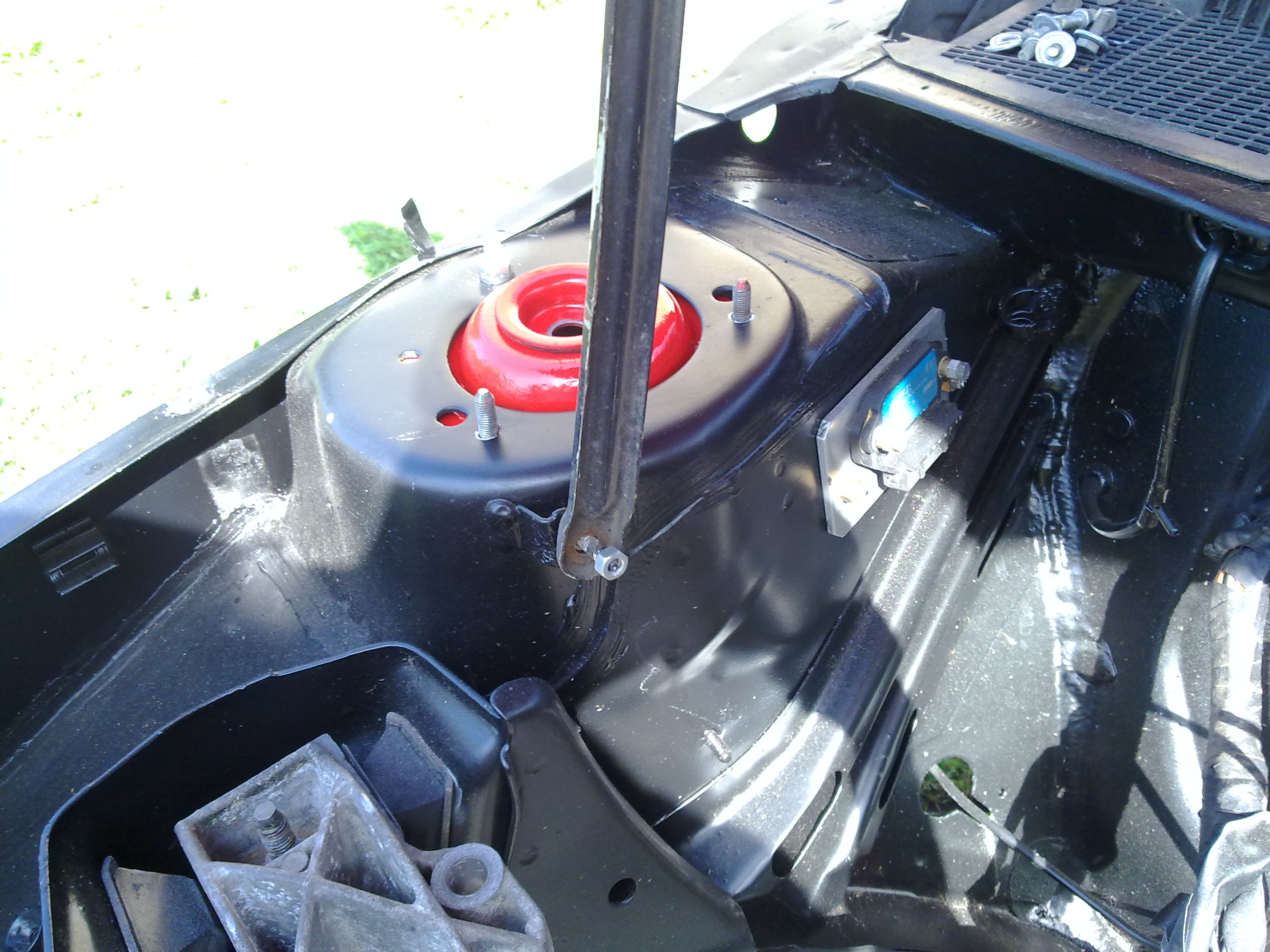

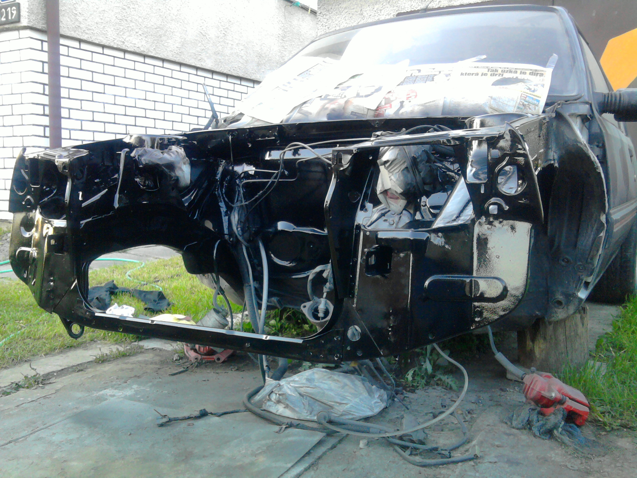

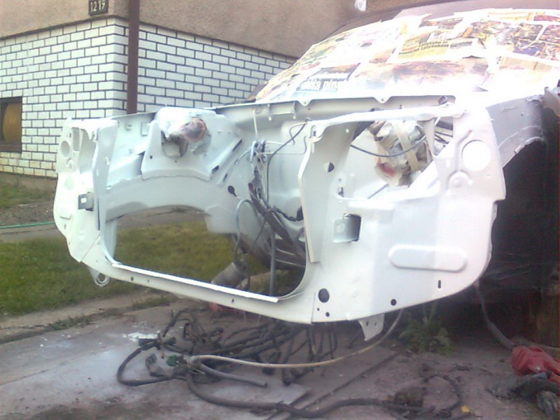

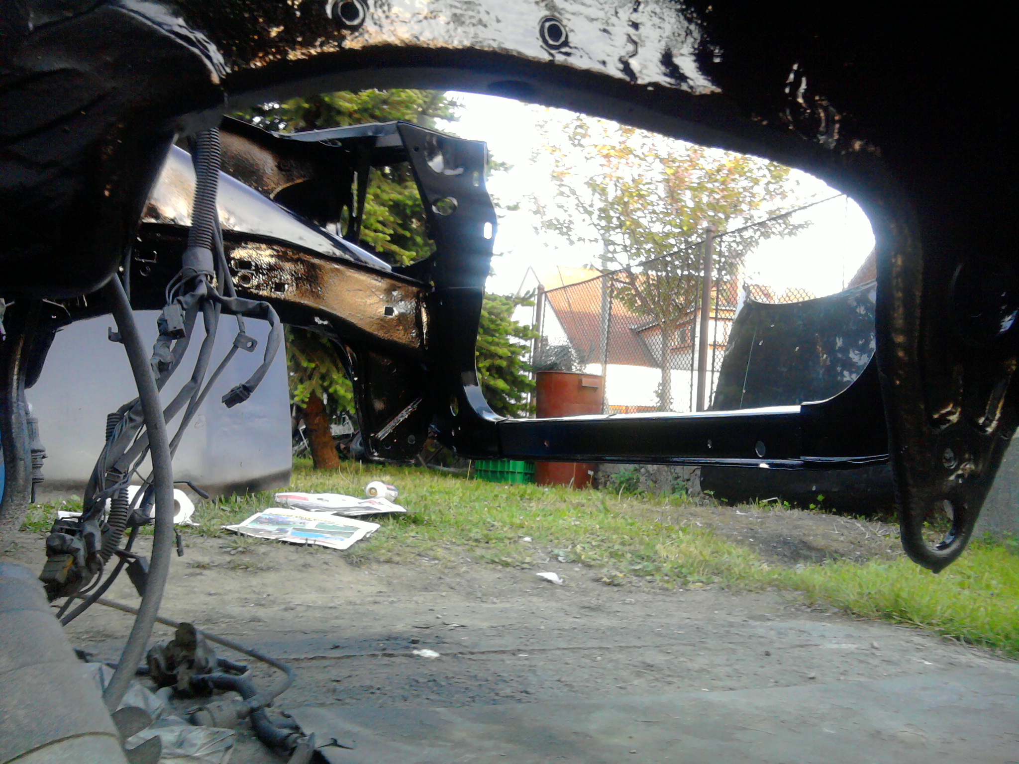

Tak dneska jsem konečně mohl hodit motorovej prostor do základu ! Zítra snad už bude v barvě .. To nejhorší už mám za sebou teď už jen pomalu skládat :-) a modlit se aby neslezla barva , a nebo hůř nevylezla rez ale mělo by to něco vydržet .. Povrchově zkorodovaná místa jsem vybrousil a stříknul Dinitrolem rc 900 ( Stabilizátor koroze ) prorezavělý jsem vyměnil ( pření čelo , výztuha , záplata ) do té záplaty musím ještě vyvrtat díru kvůli držáku blatníku/nárazníku :-) pak jsem celej mot. prostor vystříkal zbytkem Dinitrolu .. Poté jsem nanesl antikorozní základ , zvolil jsem syntetiku (tata s tou s tím daným základen rok zpátky natřel zrezlé trubky na zahradě a vydrželi zatím rez nevylezla ) . Ale trochu se toho bojím , chci dát i vrchní černou syntetickou a nevím jestli je to vhodné z hlediska žáruvzdornosti a odolnosti vůbec ... :roll:

Tak a už jenom bezbarvej lak a jsem z nejhoršího venku :twisted: Ve skutečnosti to vypadá lépe jsou tam nějaké divné odlesky :-)

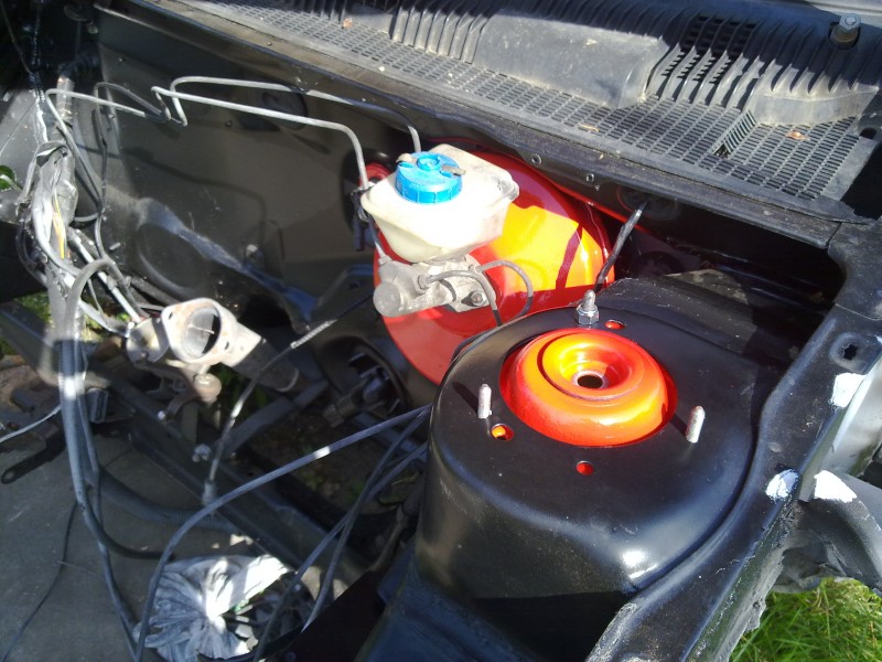

Příspěvek od Soty »

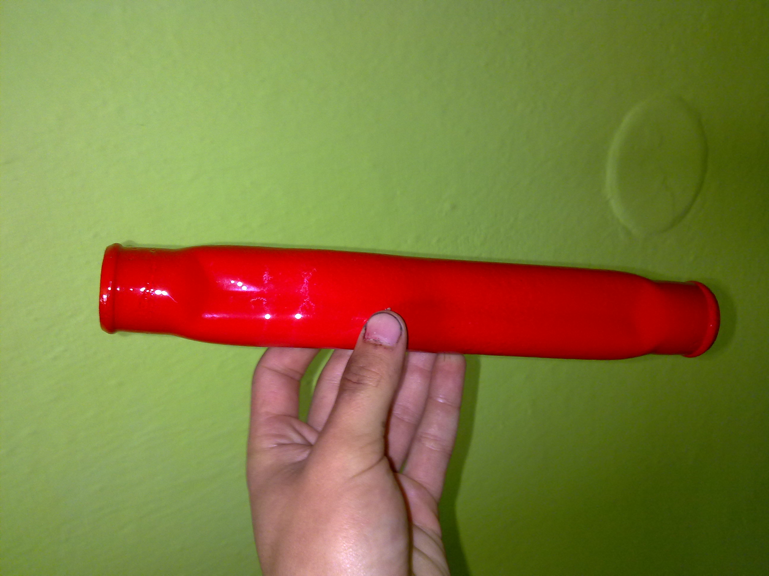

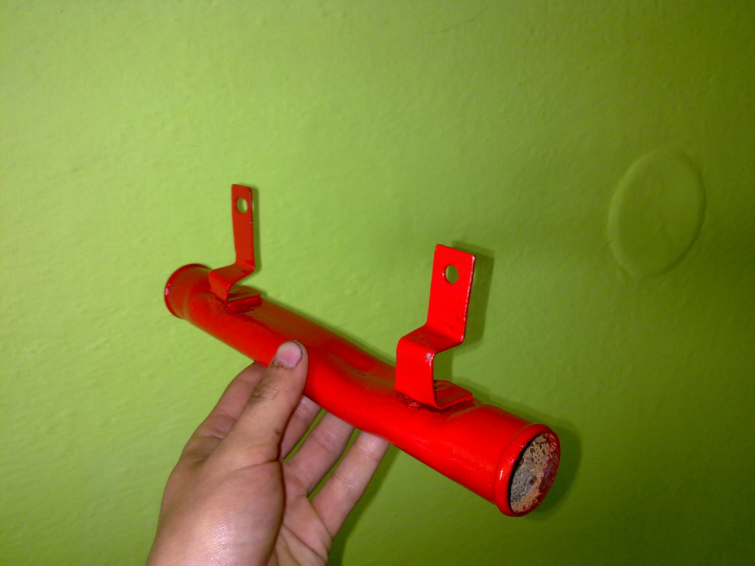

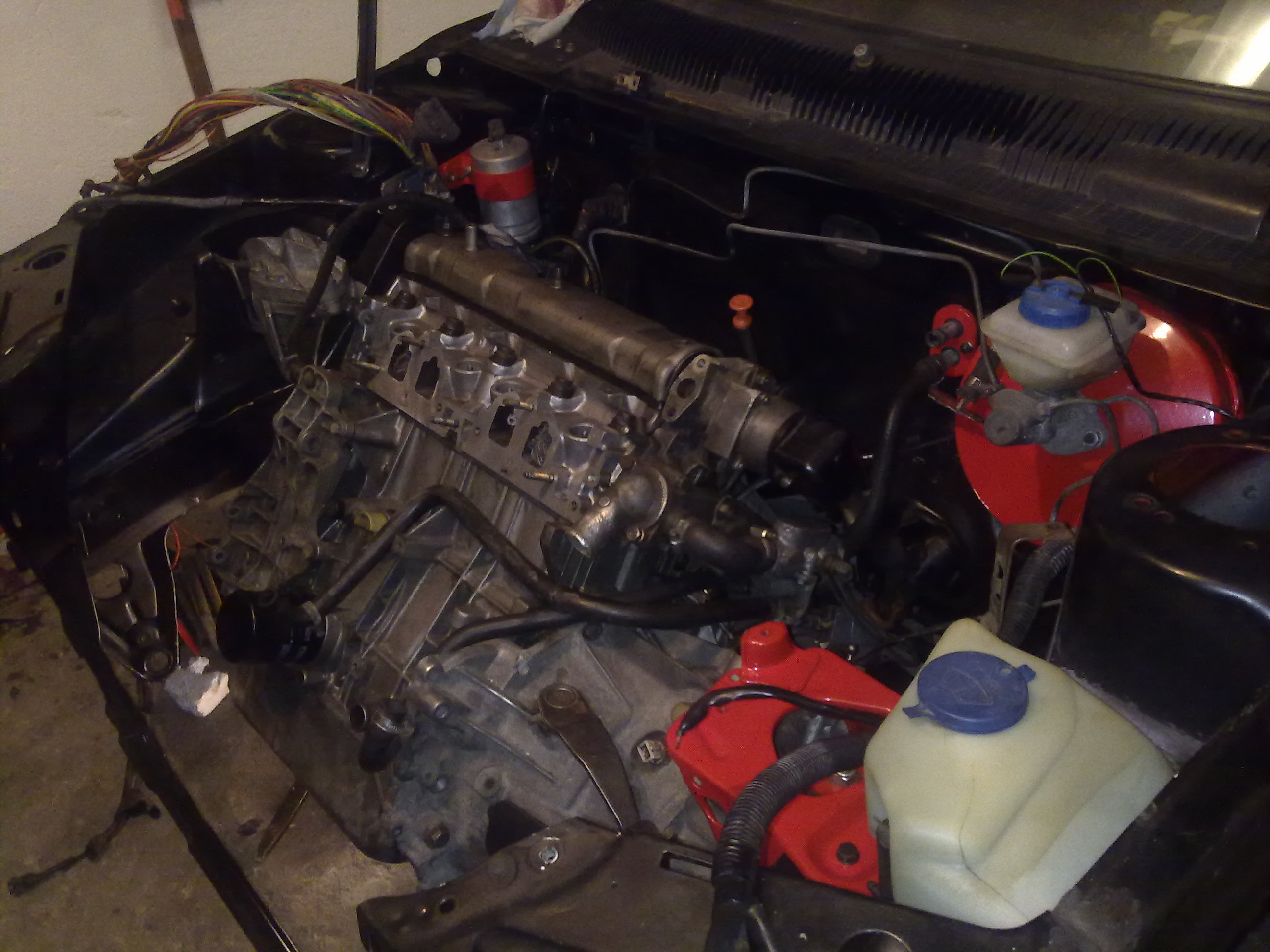

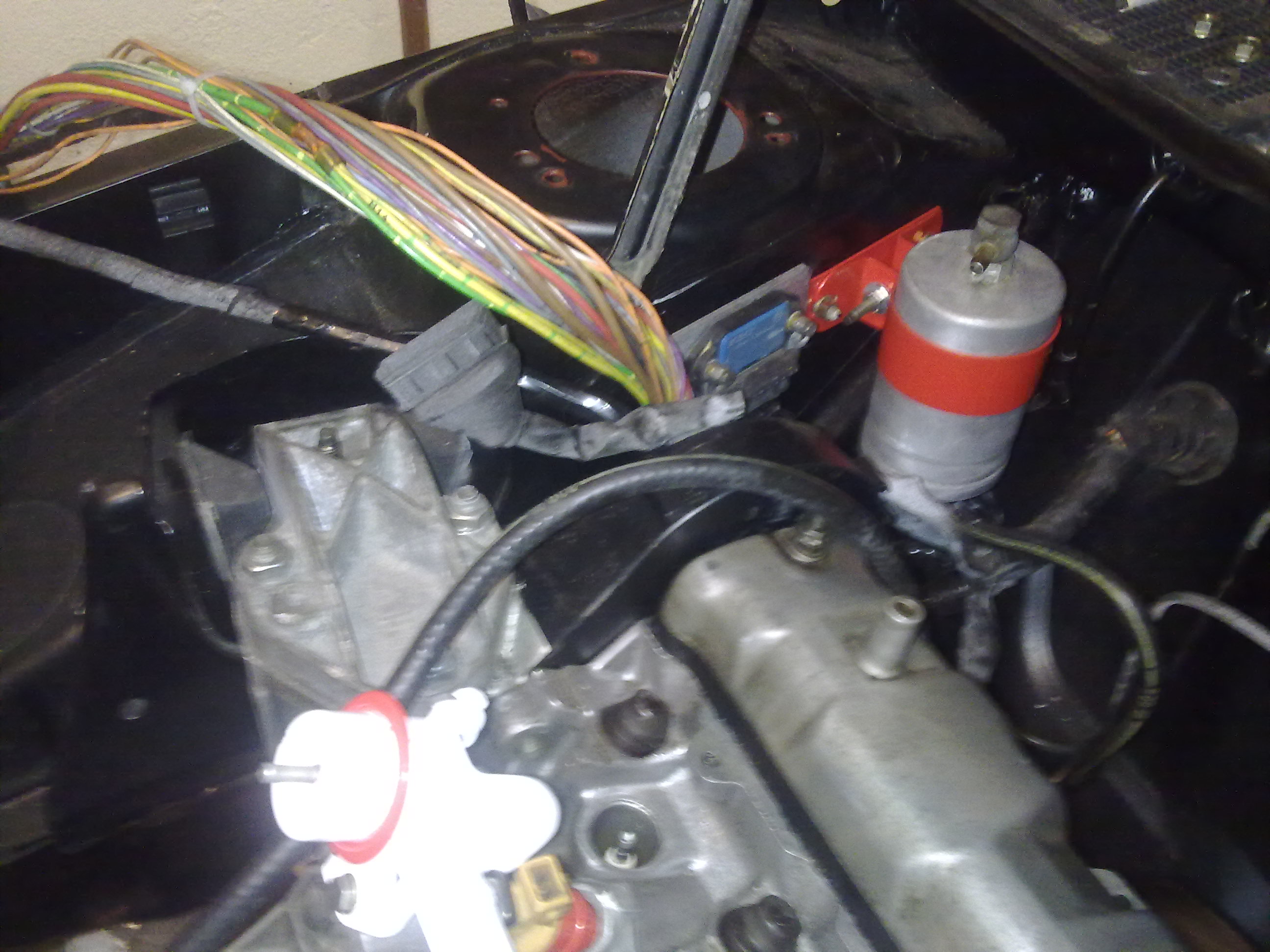

Tak nějakej aktual ... Moc jsem na tom neudělal jen pár barviček + gumovej nástrik čela který není dodělaný protože sprej hodně rychle došel .. A mám otázku : Kam patří tten červený díl který je vyfocený na poslední fotce ? Vím že patří někam na levou stranu blízko řemene ale za boha nemůžu najít díry k našroubování nebo podobně .. pomůže někdo ?

JJ díky já to potřeboval vědět tak preventivně ;)

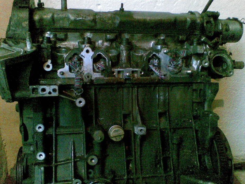

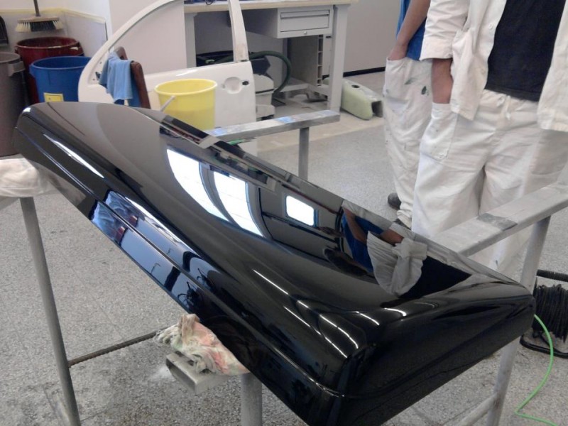

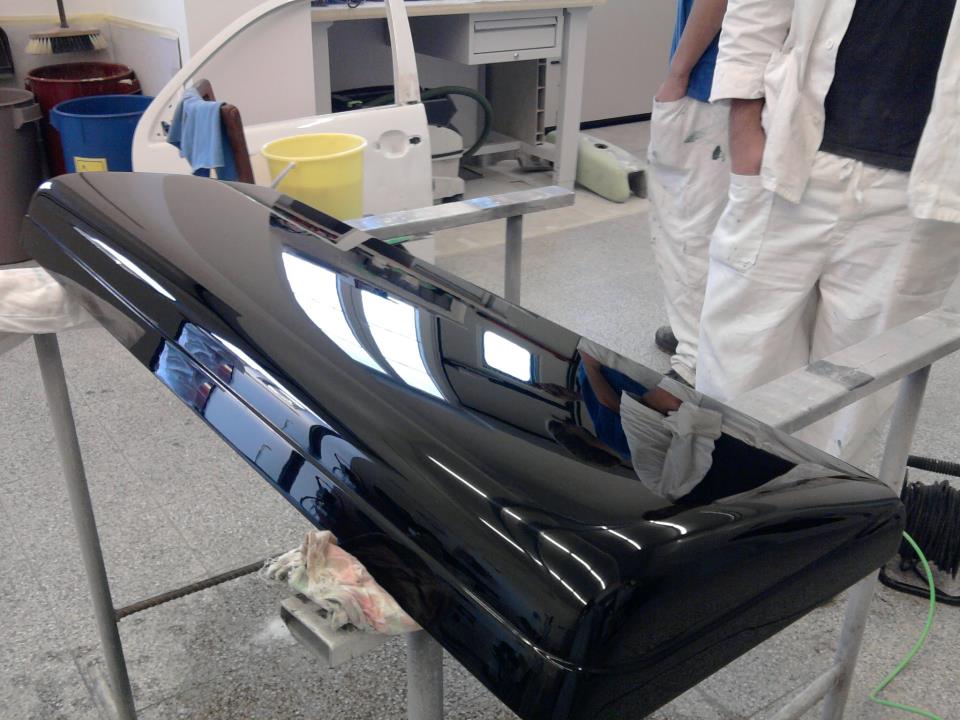

Táák zítra mi doveze Honza (Drakenx700) motor takže konečně se začne rozdejchávat :) A na jaro mám domluvenej celo lak pomůže mi s tím můj pan mistr kterej je profík ( renovoval 30 let veterány ) ..Už se mrtě těším na lak seženu si někde leštičku a z dlouhé chvíle úplně odstraním pomeranč sice to bude pracné ale potom to vypadá jak sklo které je z jedné strany nastříkané na černo :up:
Malá ukázka z lakování víka z valtra (odstraněný pomeranč ) šlo se v tom pozorovat jak v zrcadle...

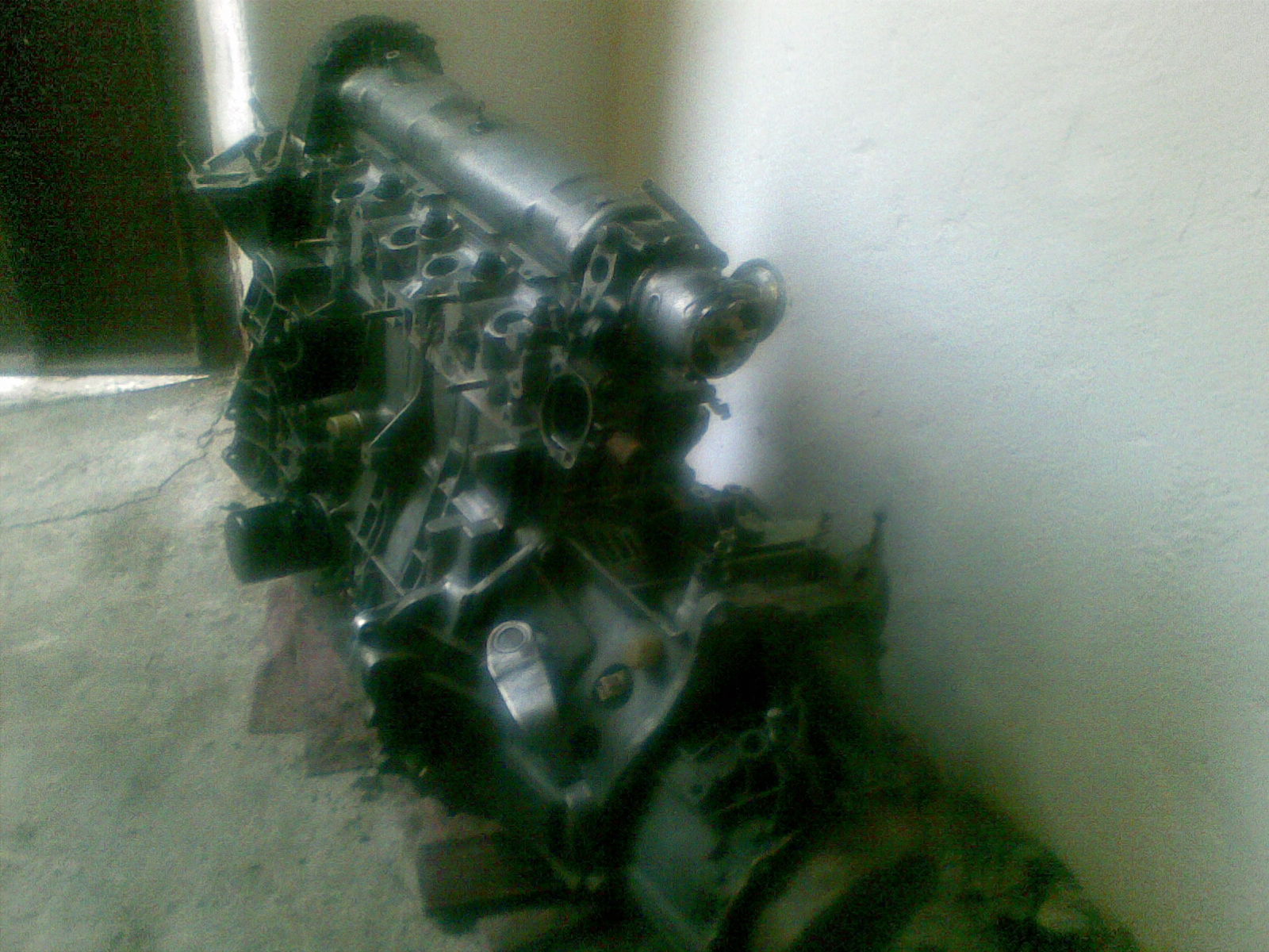

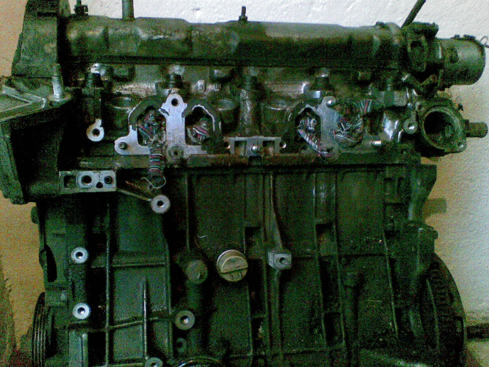

Tak motor už je doma konečně se na něm začne makat !!! ( Díky Honzoj :-) )

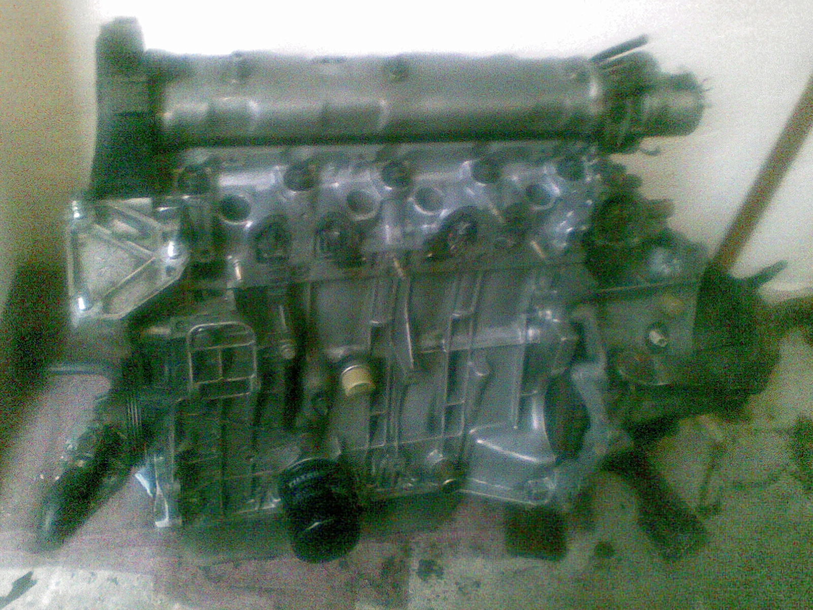

Takže včera jsem udělal kus práce , : rozebral jsem půl palubky abych mohl vytáhnout svazek od Řj , u toho jsem spravil mincovník ale taky _kur** plast nad ním :D Vyčistil jsem převodovku od nánosů bahna a hlavně oleje a to samé u motoru , sundal spojku vyměnil setrvačník nandal spojku a spojil s převodovkou :up:

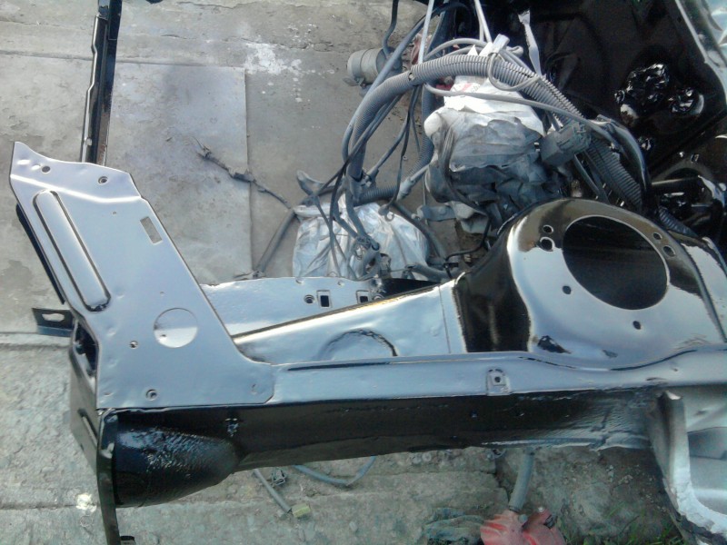

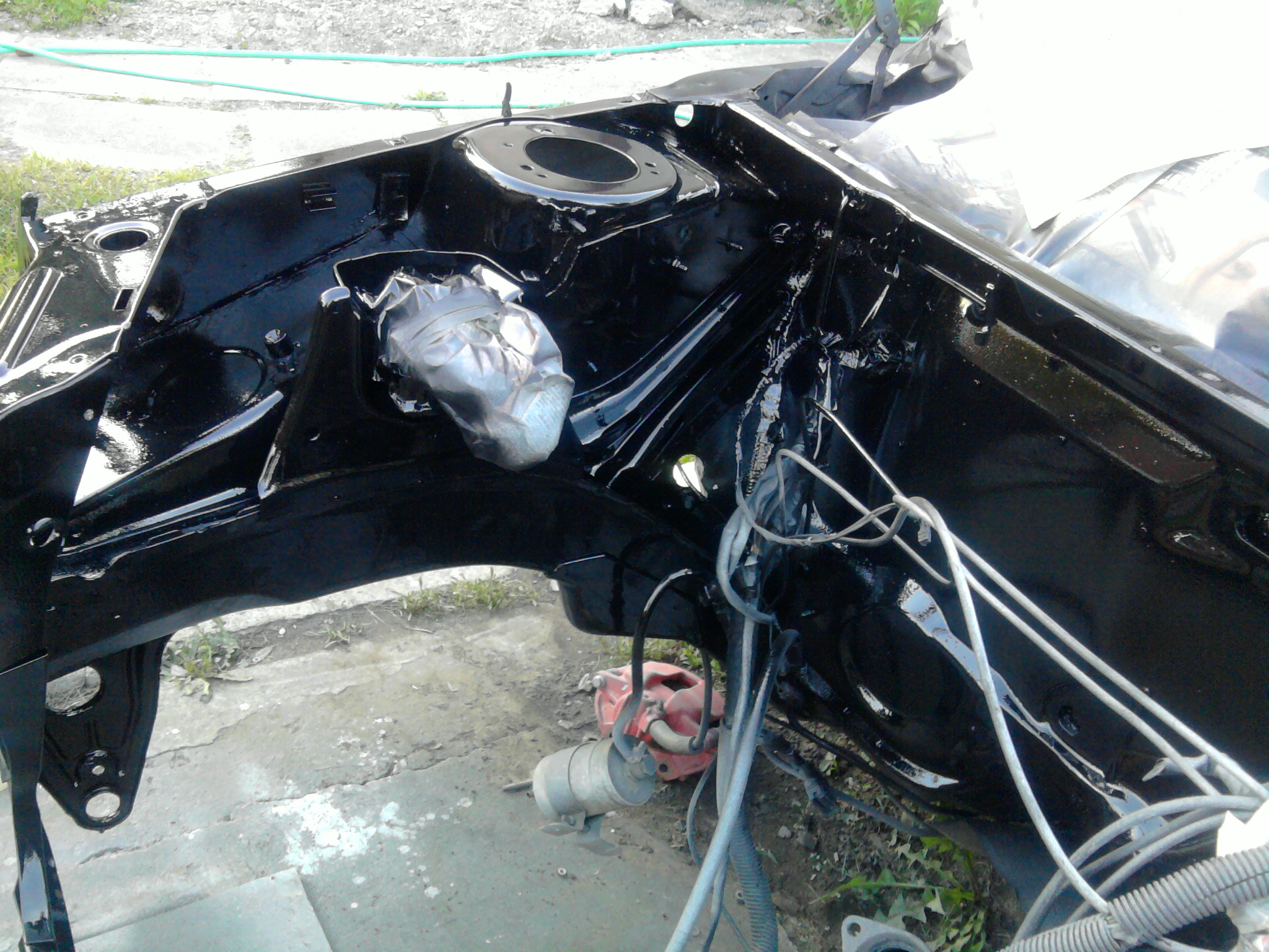

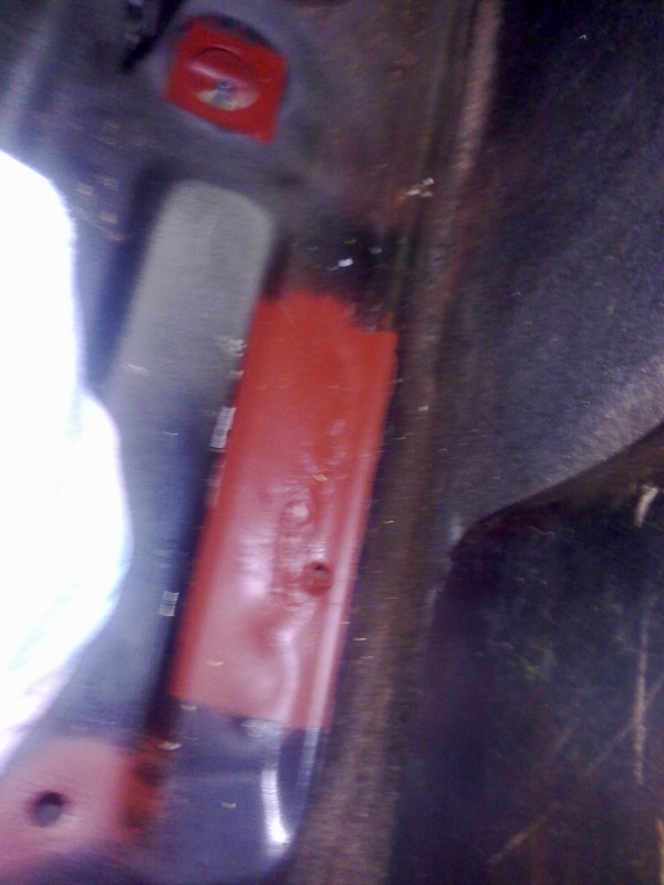

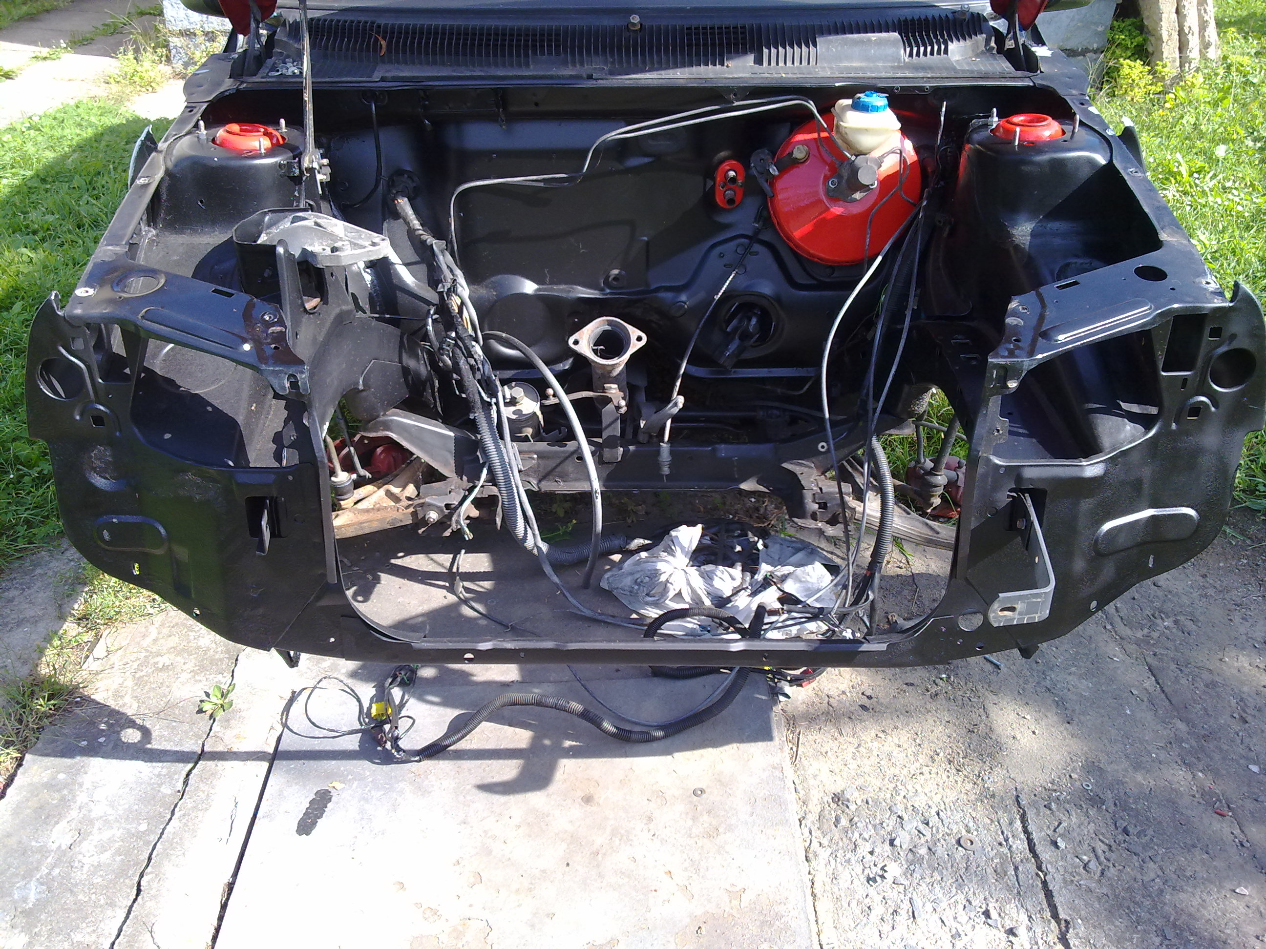

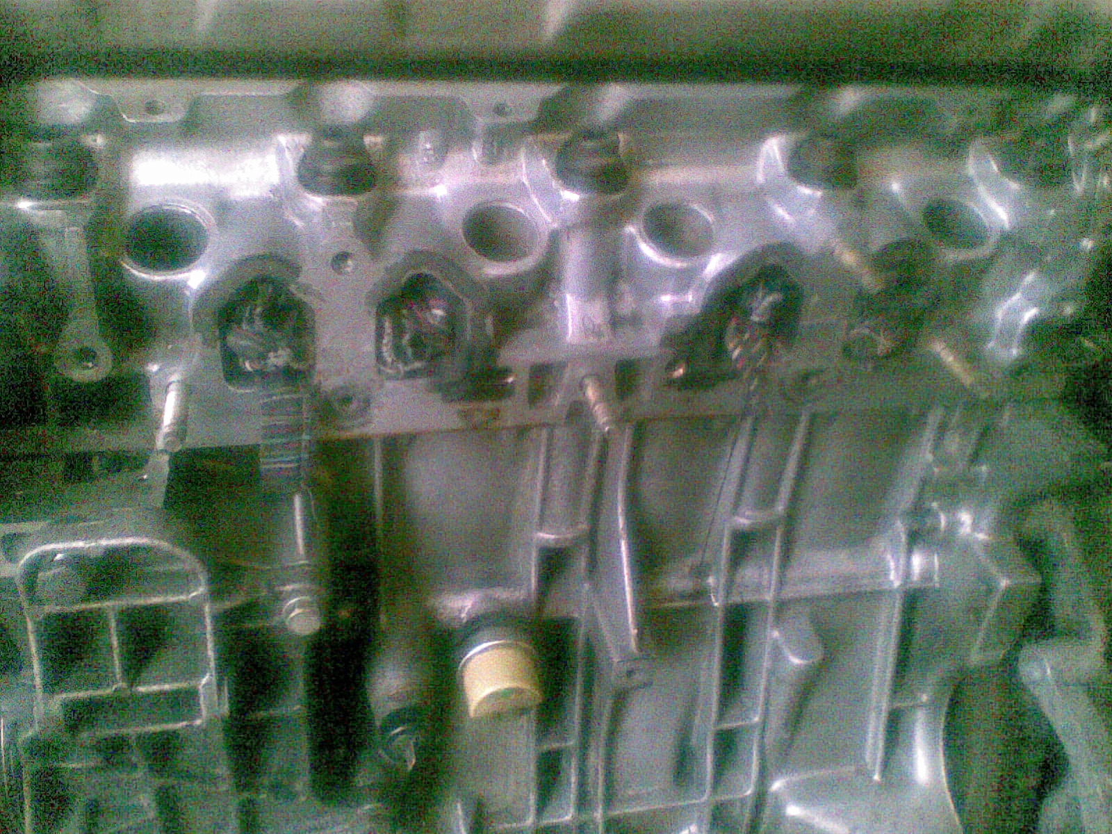

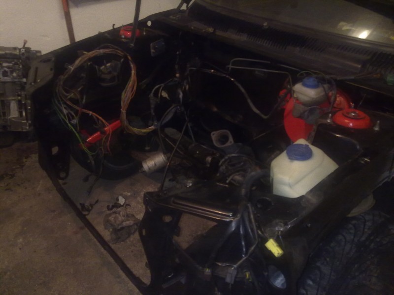

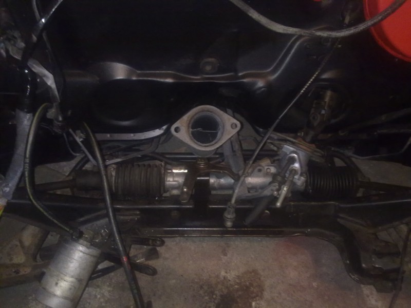

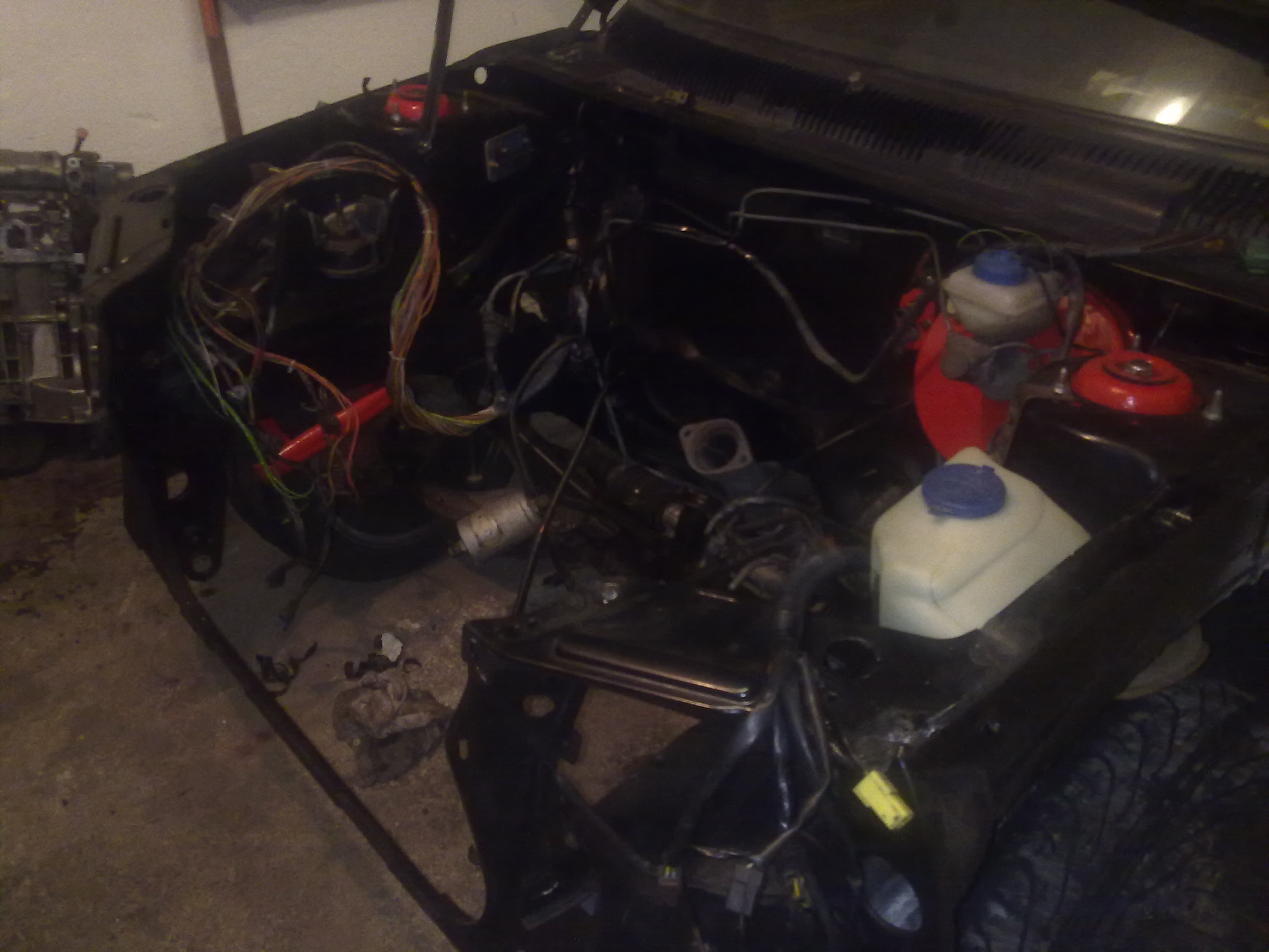

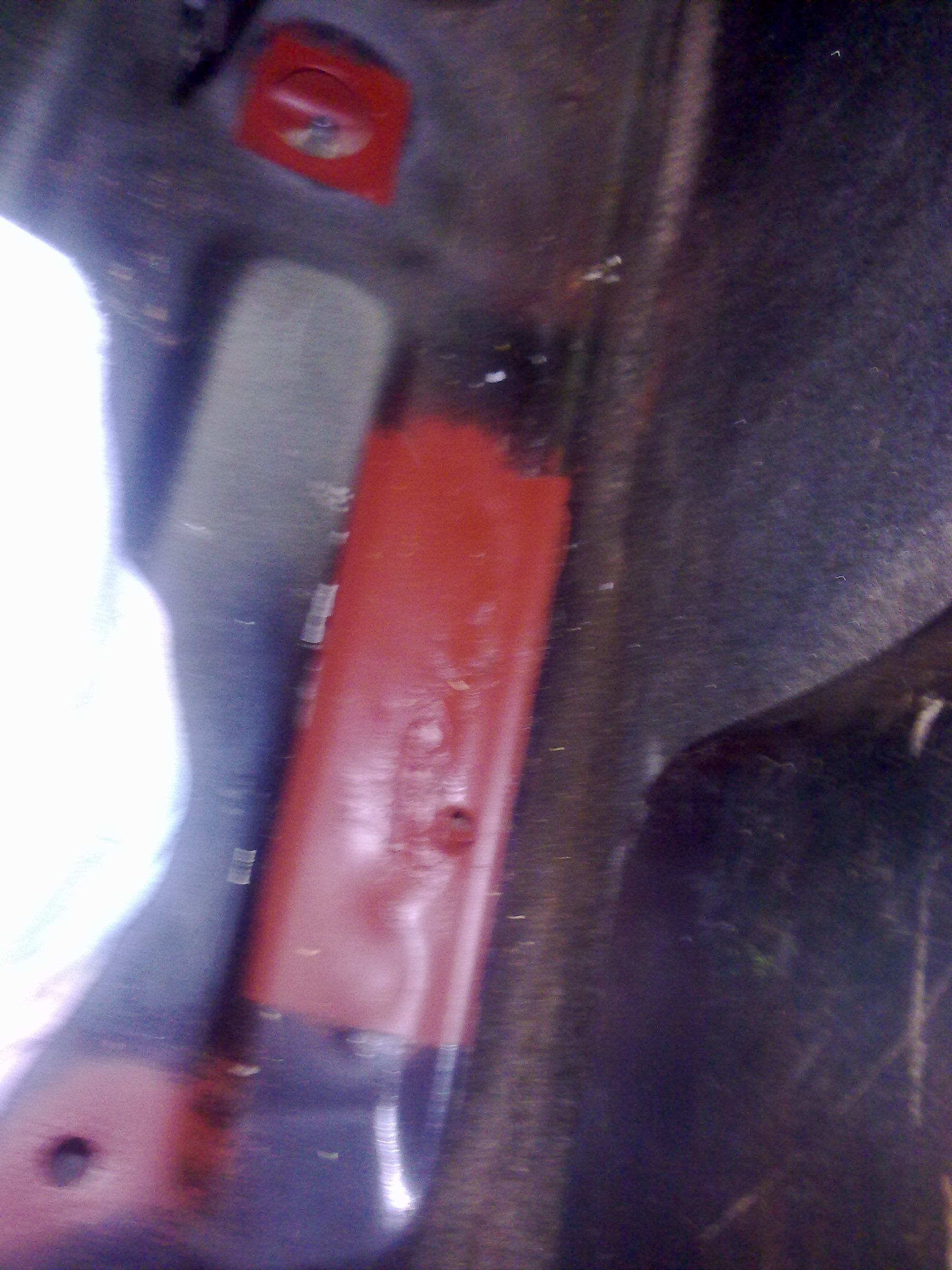

Tak včera odveden zase kus práce s Drakenem :) Komplet opravená elektika , sestavené servo řízení , vyměněný rozdělovač a podobně :) Auto už je krásně připraveno na nový motor . :up: V pátek snad půjčí známej jeřábek na tahání motorů tak se tam hodí a dostrojí se ,,,bohužel budu muset čekat do úterý než mi autokelly dodá těsnění mezi sání a Hlavu pak už to snad pofrčí už se těším když vše půjde dobře tak do konce příštího týdne to půjdu projet :gti: Bohužel jsem byl sklamanej protože jsem po vybroušení koroze našel ještě dírky v kufru což sem nečekal tak jsem to provizorně opravil než to vyvařím ... Nějaké foto :

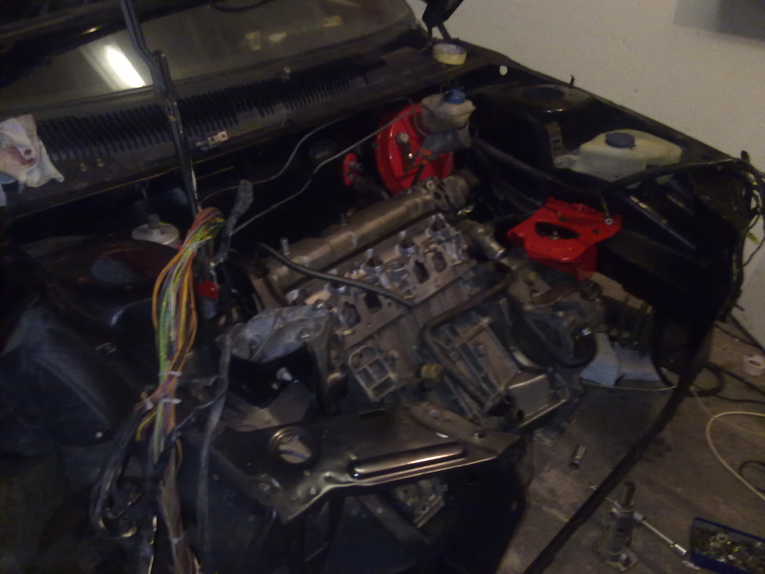

Tak konečně zase nějakej větší pokrok :up: Předevčírem jsem se dozvěděl že na nás kašle pán s půjčením jeřábku tak jsem se nasr_l a v deset hodin večer jsem se rozhodl že tam ten motor dostanu holíma rukama a pomocí malého hříbku ,dalšího klasického hevírku a pomocí sistematického vypodkladání jsem tam ten motor dostal :twisted: Sice to byla fuska delat to sám ale povedlo se ve 12:45 byl motor usazen :twisted: a mám klid nemusim se nikoho prosit o vypůjčení ... Tady je nějaké foto ..Dneska to dokompletuju včera jsem odrezoval misky tlumičů ze spod protože jsem na to v minulosti neměl možnosti ( drátěnej kotouček příslušného tvaru na vrtačce :m: ) a čas .. No to se docela povedlo až na to že jsem si poku_vil i vrch misek :-/ no snad to nějak hezky opravím ...

Tak dneska jsme to dali s Drakenem ( Hlavně on ) do kupy a po opravě zásuvky na relé Krásně chytl a vrčí !!!! Tímto chci ještě jednou poděkovat Drakenoj za veškerou spolupráci :Merci: .. Zde trapné video :) http://www.youtube.com/watch?v=xT5D8jv1 ... AAAAAAAAAA
