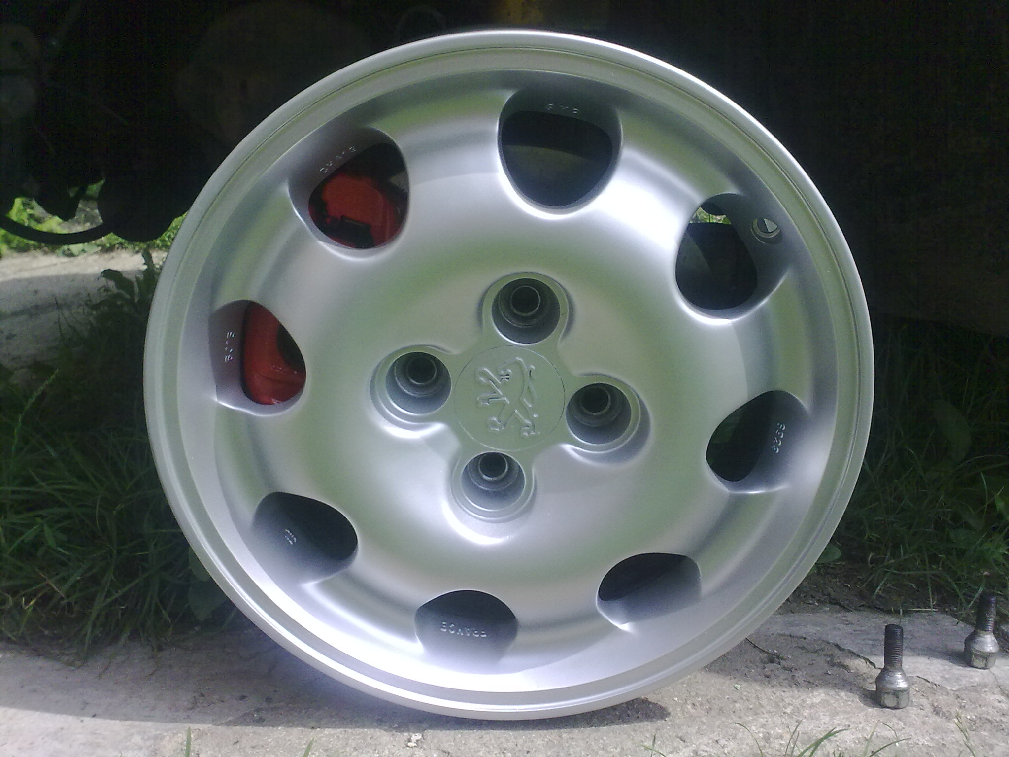

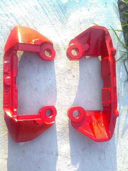

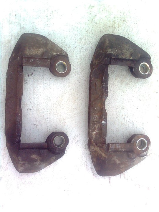

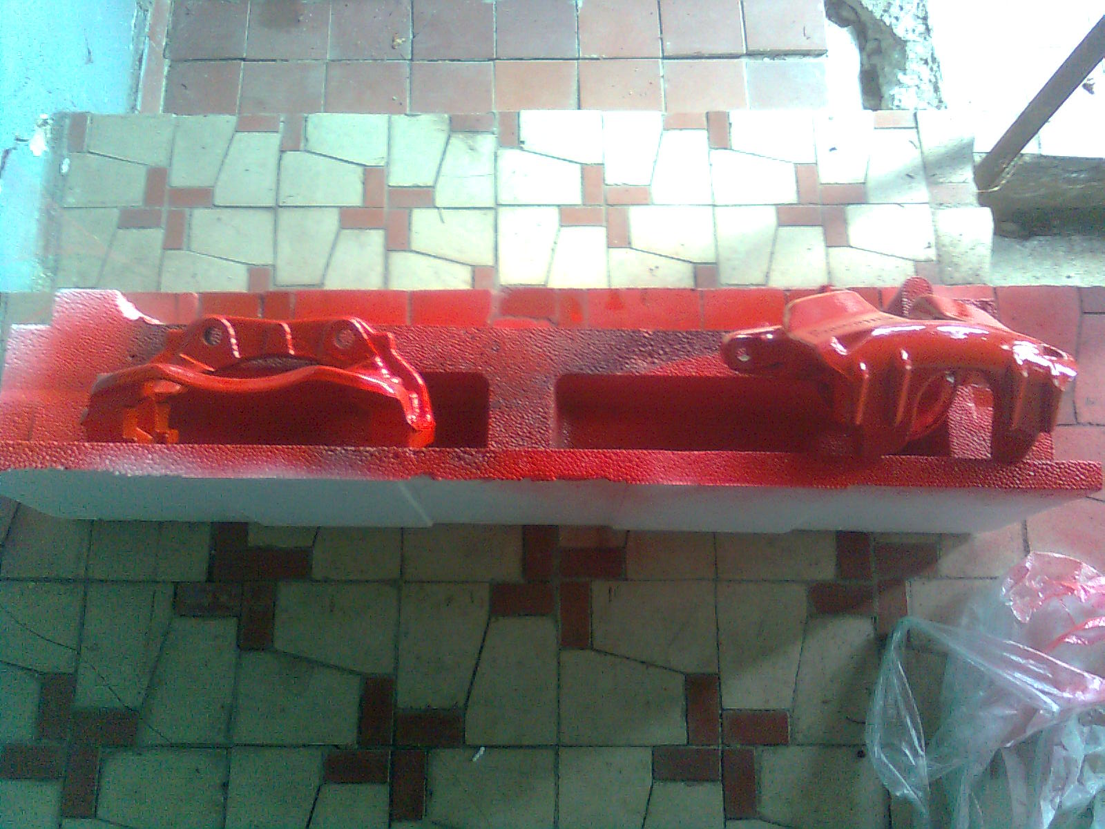

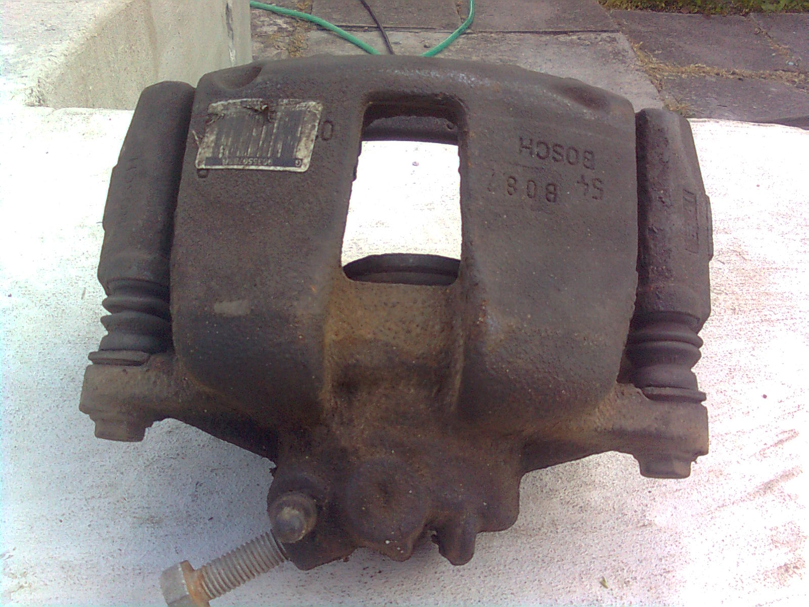

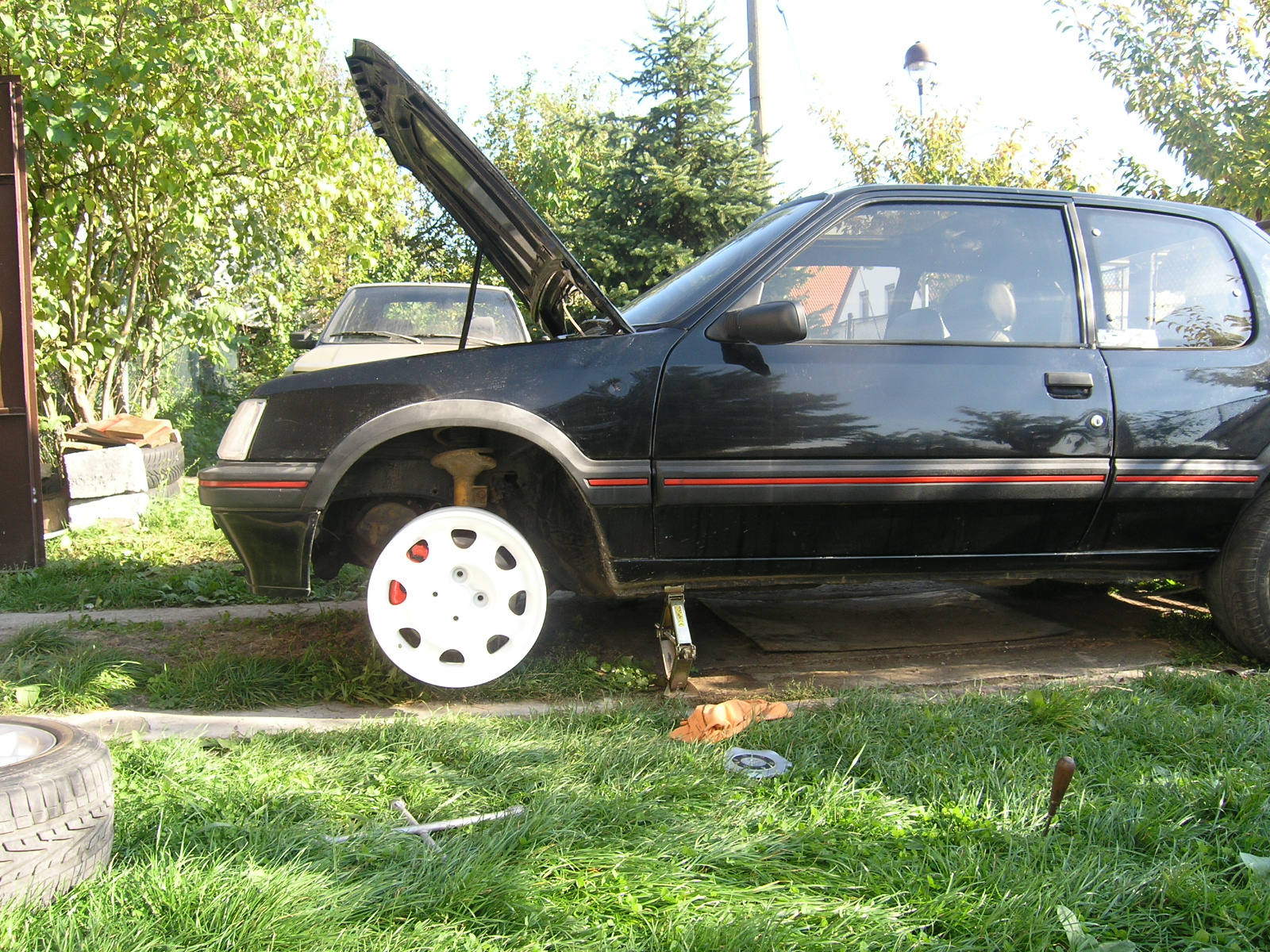

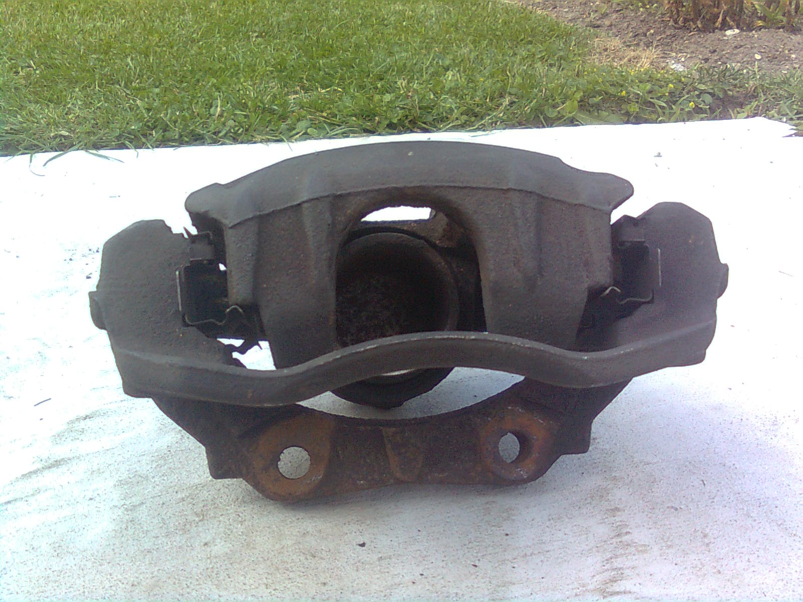

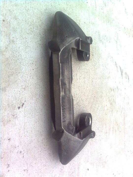

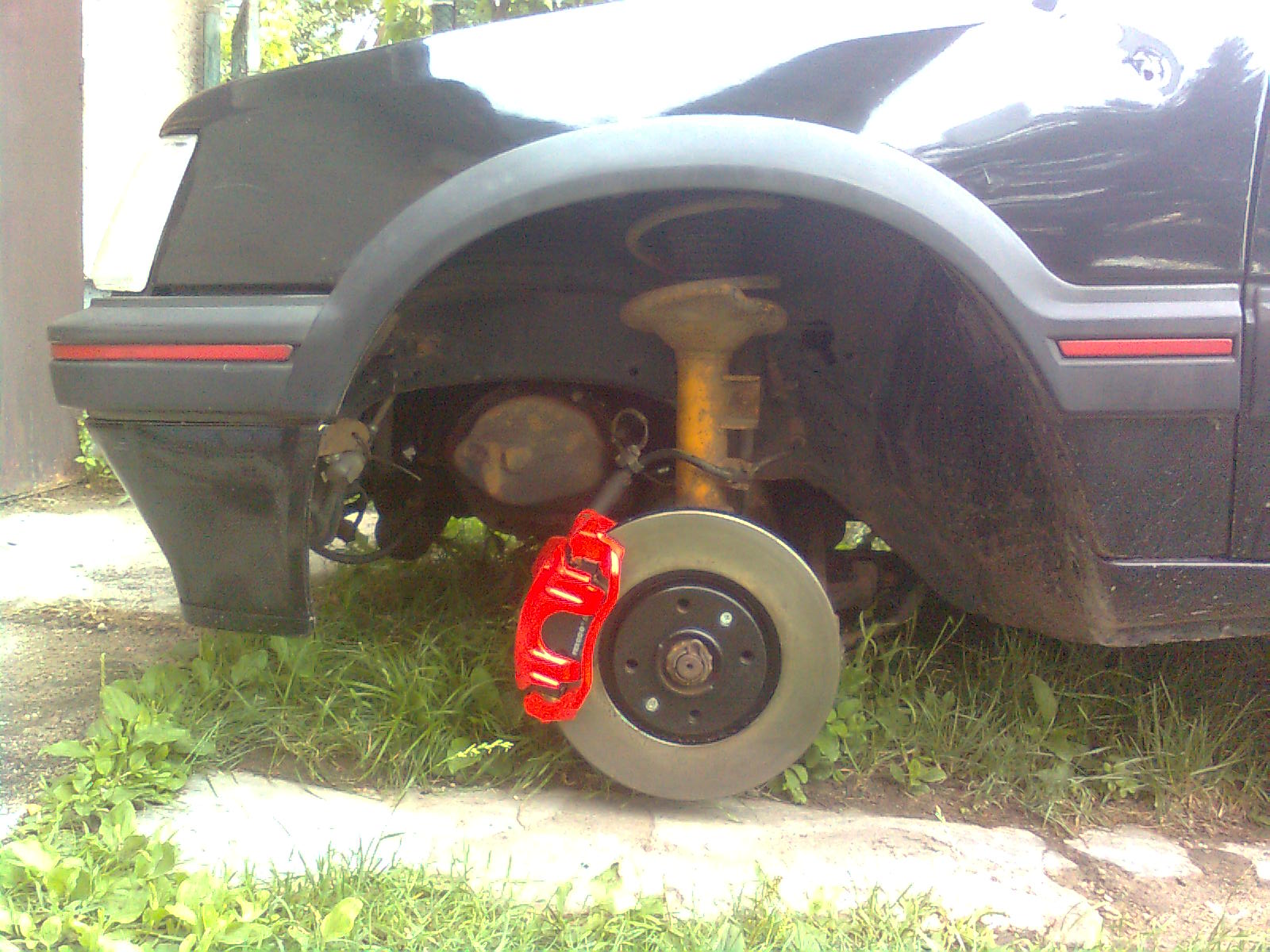

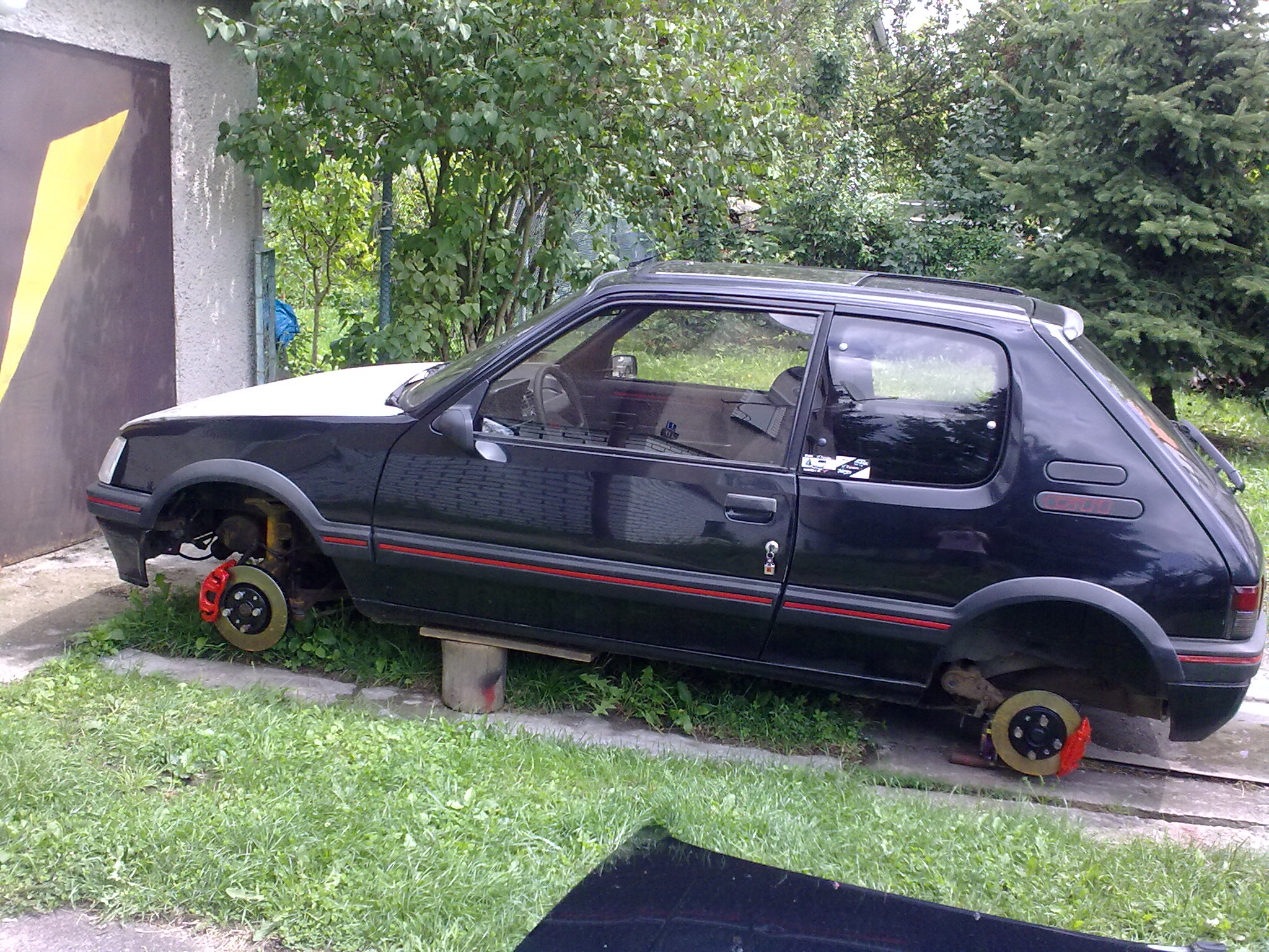

Nejdříve přišlo na řadu udělání Brzd protože to byla tragédie přední kotouče a destičky by ještě rok přežily ale ty zadní to byl hnus fialovej !!! :myslim: No když už jsem to dělal tak všechno ... Přední třmeny + kotouče jsou chlazené z 307 2.0 Hdi tuším ... O průměru 283 mm ... což mi udělalo velkou radost protože na brzdy jsem tak trochu ulítlej :roll: :fran: takže přišlo na nákup kotoučů bohužel té nejhorší značky stárline (nebyly peníze + za rok ty brzdy budu měnit stejně za pořádné drážkované kotouče + lepší desky... ) a desky ferodo SL target (prostě obyč ) na zadek i předek ... musel jsem sehnat nové zadní prasátka protože byly samozdřejmě zalomené odvzdušňovací šrouby ... Brzdovku mi táta dotáhl z práce takže alespoň něco jsem ušetřil :-) Brzdiče jsem rozebral promazal vyčistil a nalakoval ... stříknul jsem i zadní destičky aby brzdič vypadal celistvý ...natřel jsem i kotouče žáruvzdorkou černou ;-) . A takhle to nějak dopadlo ;-)

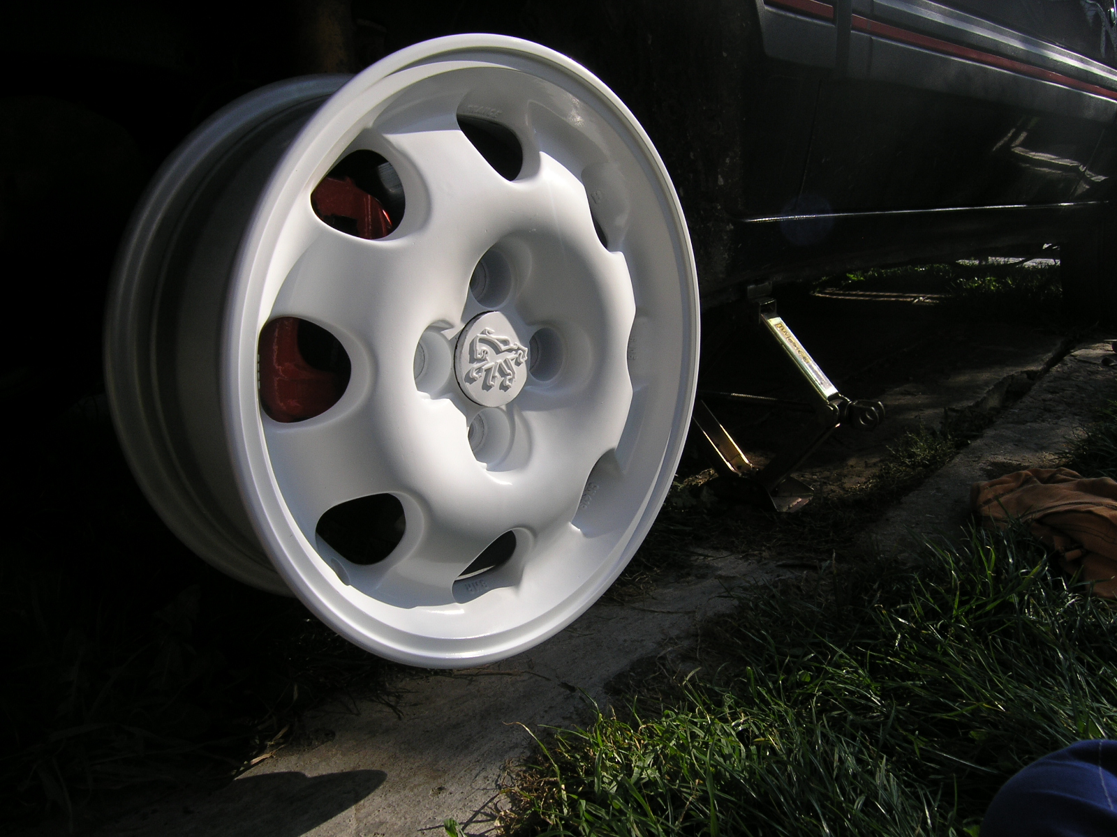

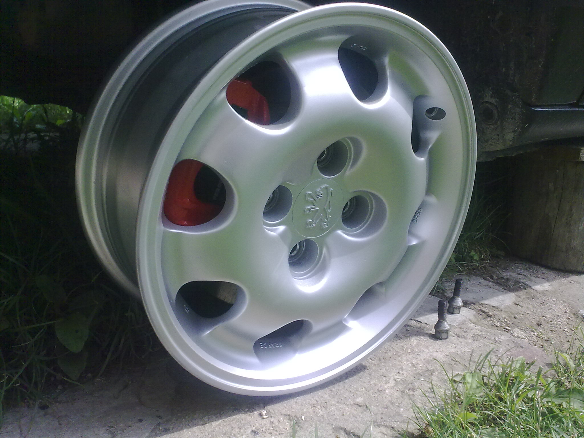

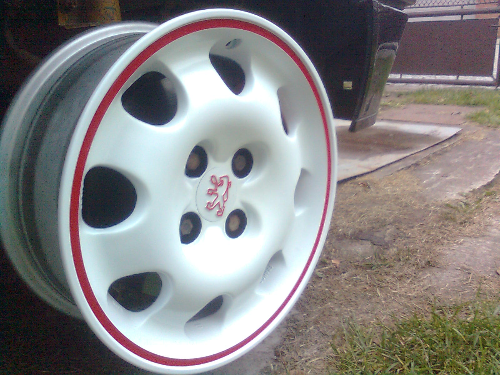

Na druhou řadu přišla renovace speedlinů :slint: Takhle vypadají krásně stržená hrana na soustruhu a povedenej lak :-) už to chce jen pneumatiky :car: ty brzdy za nima vypadaj docela hezky :twisted: :up:
Před....
Před....
Před....
Před....
Před....
Před....
Před....
Před....
Nalakováno ...
Nalakováno ...
Takhle jsem  očistil kotoučkem s ocelovými drátky na brusce  i přední třmen jen nemám foto ... ;-)
Nalakováno ...
Nalakováno ...
A hotovo vše je na autě :-)
Trochu nekvalitní fotka :-(
Zrenovované kola + brzdy ...

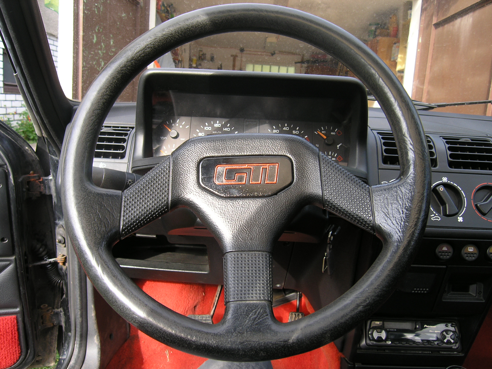

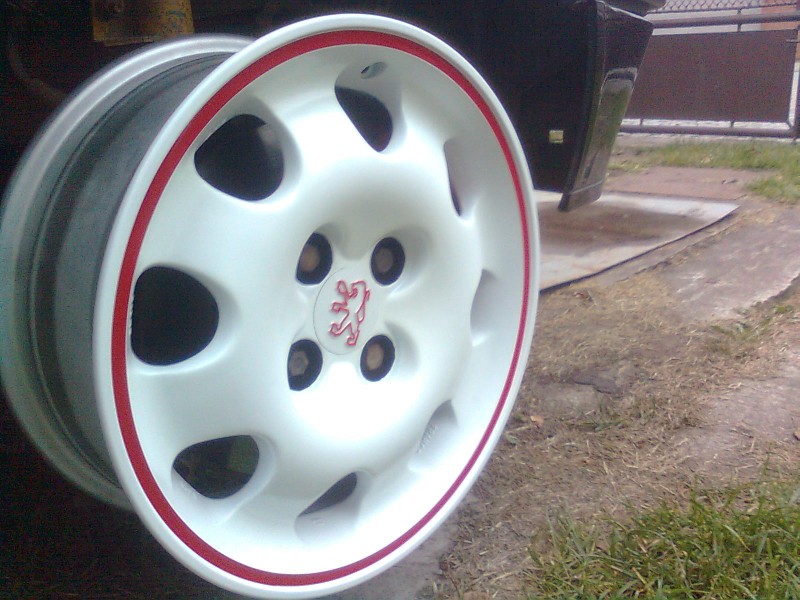

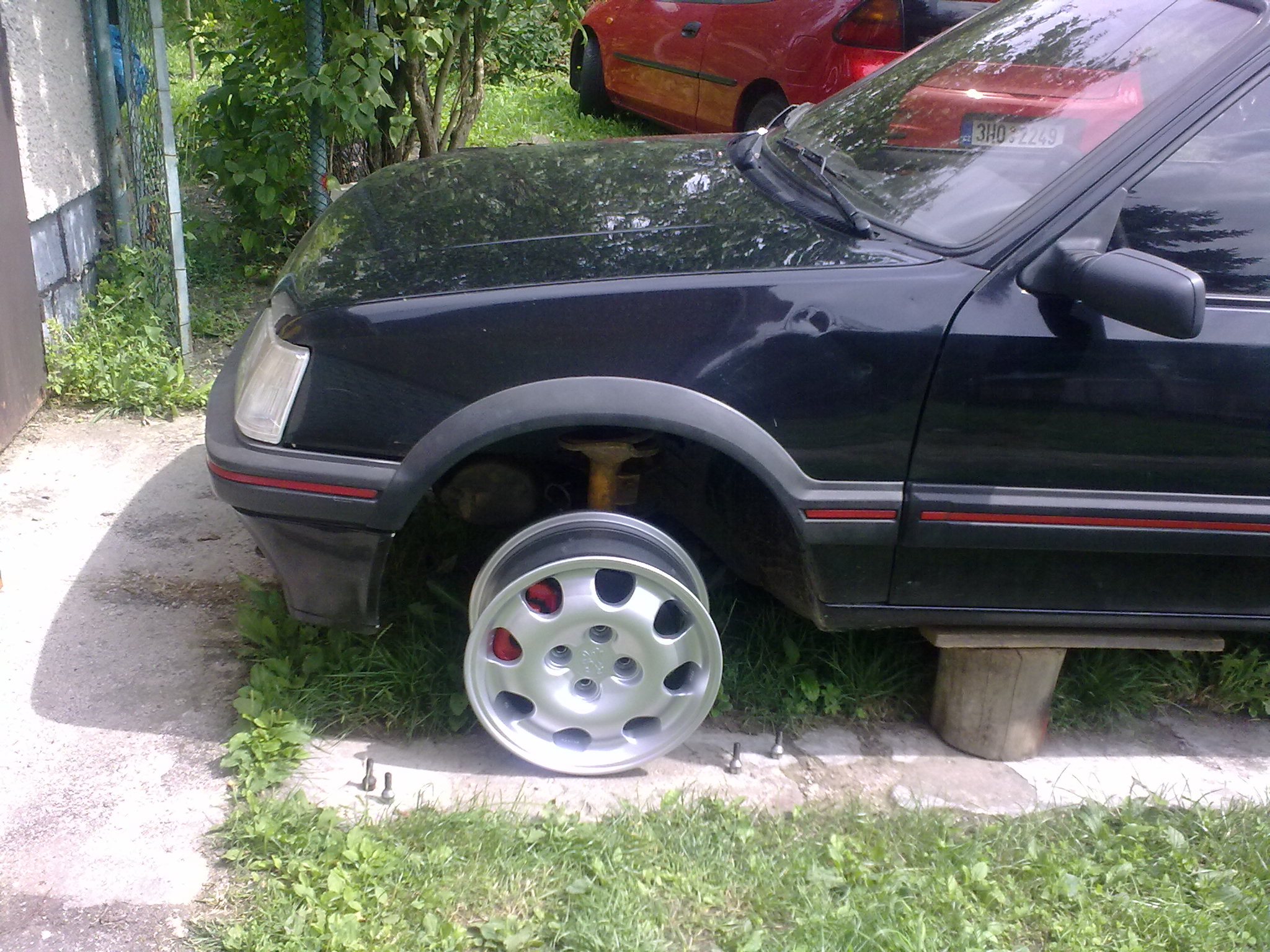

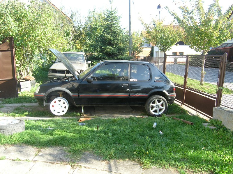

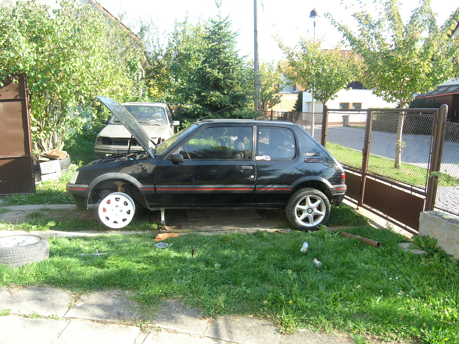

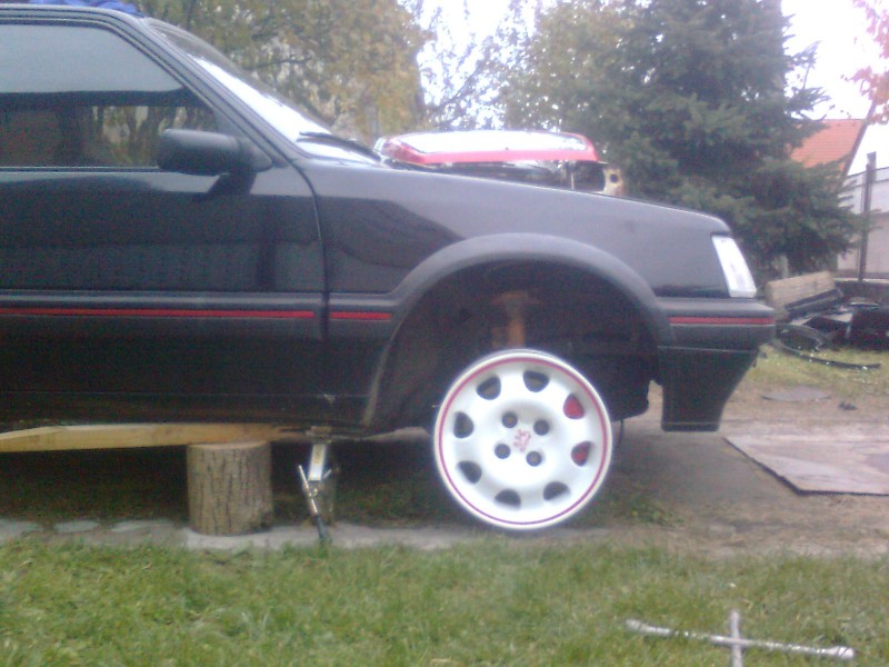

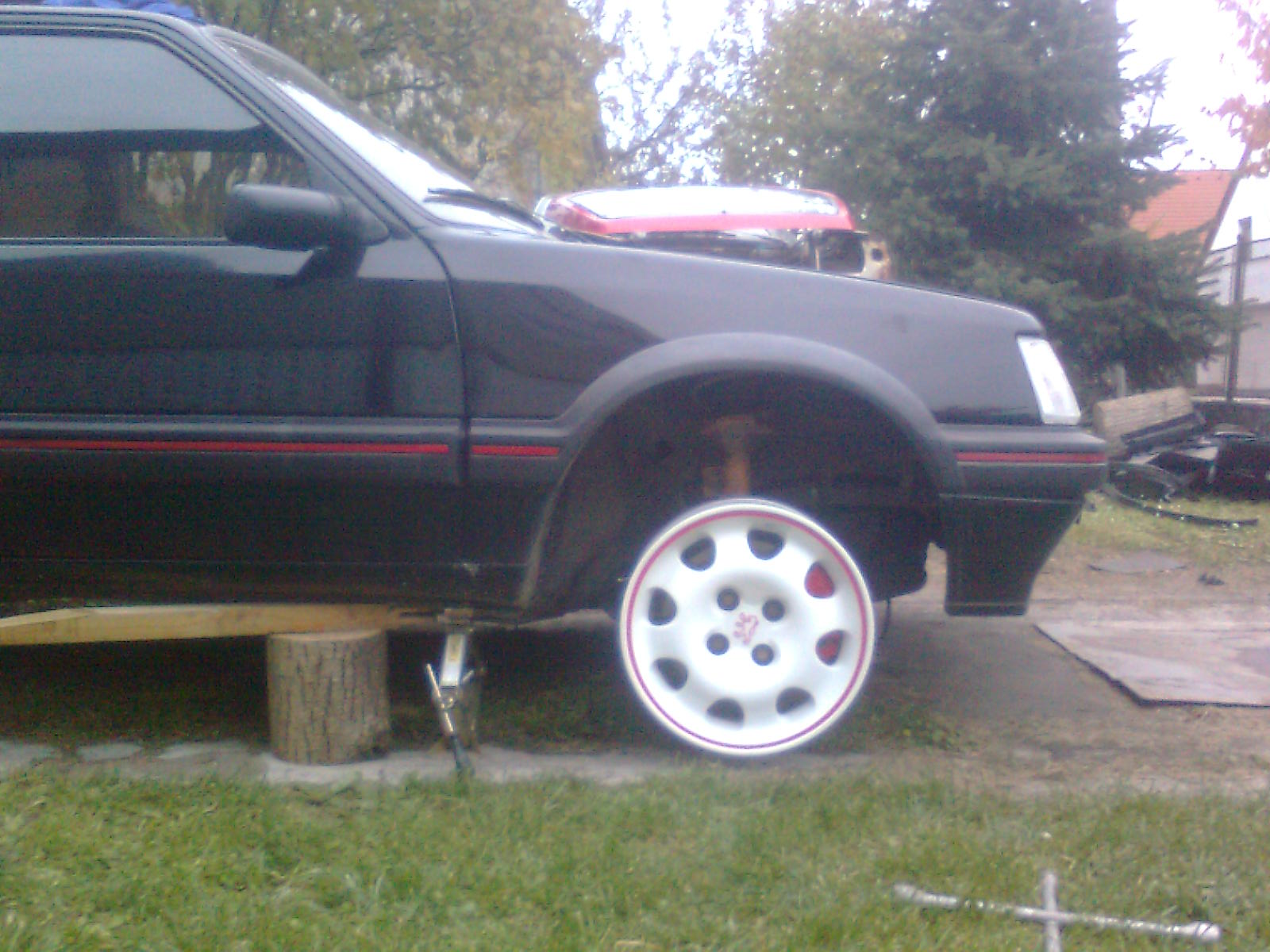

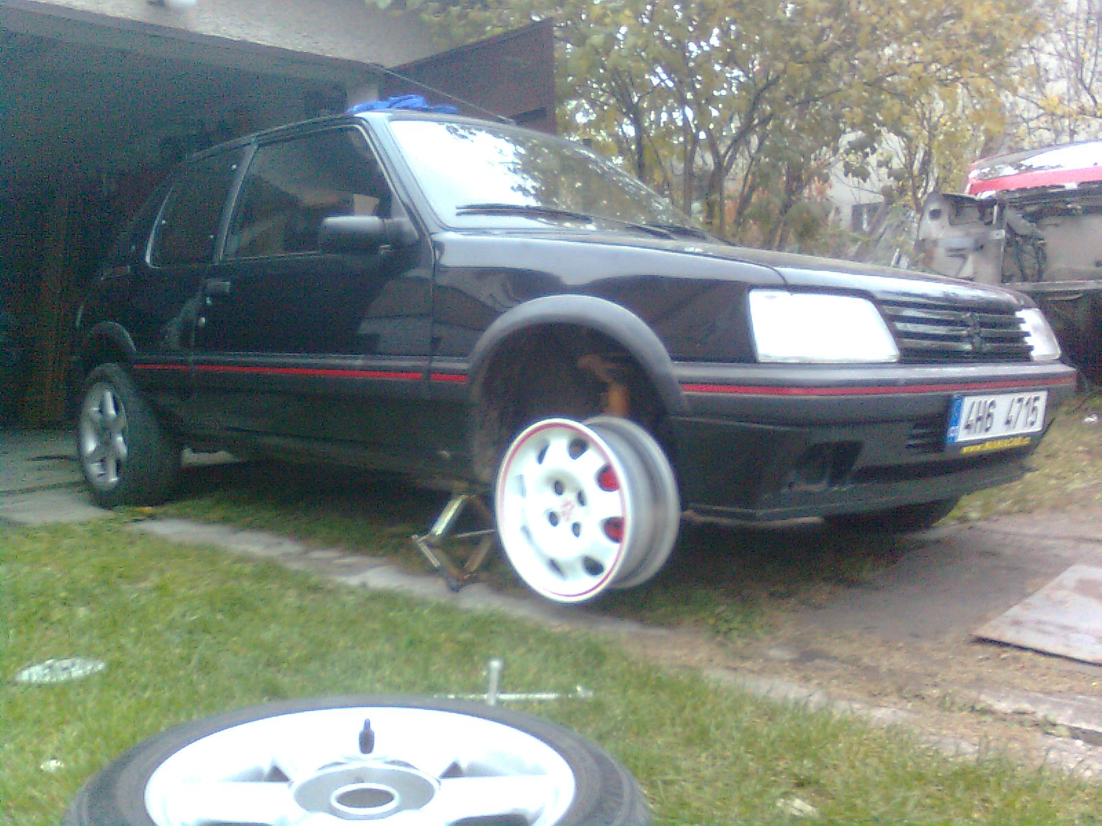

Tak jsem si pořídil novej volant ... středovou krytku jsem nastříkal do černé lesklé jde to k hlavici řadící páky :roll: a kola šly na bílo snad to nebyla chyba :df: ( okomentujte :fran: ) jo a v kabině to chce vyblejskat tak se nelekněte :car:
a omlouvám se za kvalitu fotek :roll:

Tak mám hotovo ... prosím ohodnoťte :roll: to kolem šroubů jsem dal nakonec na bílo tak to tak berte :-D chce to jen pneu + šrouby a je to :twisted:

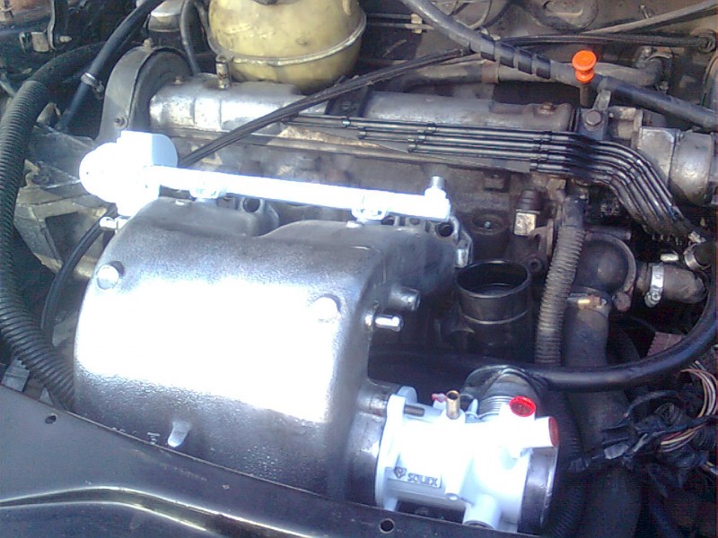

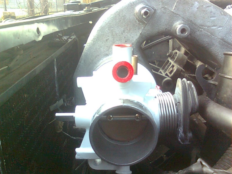

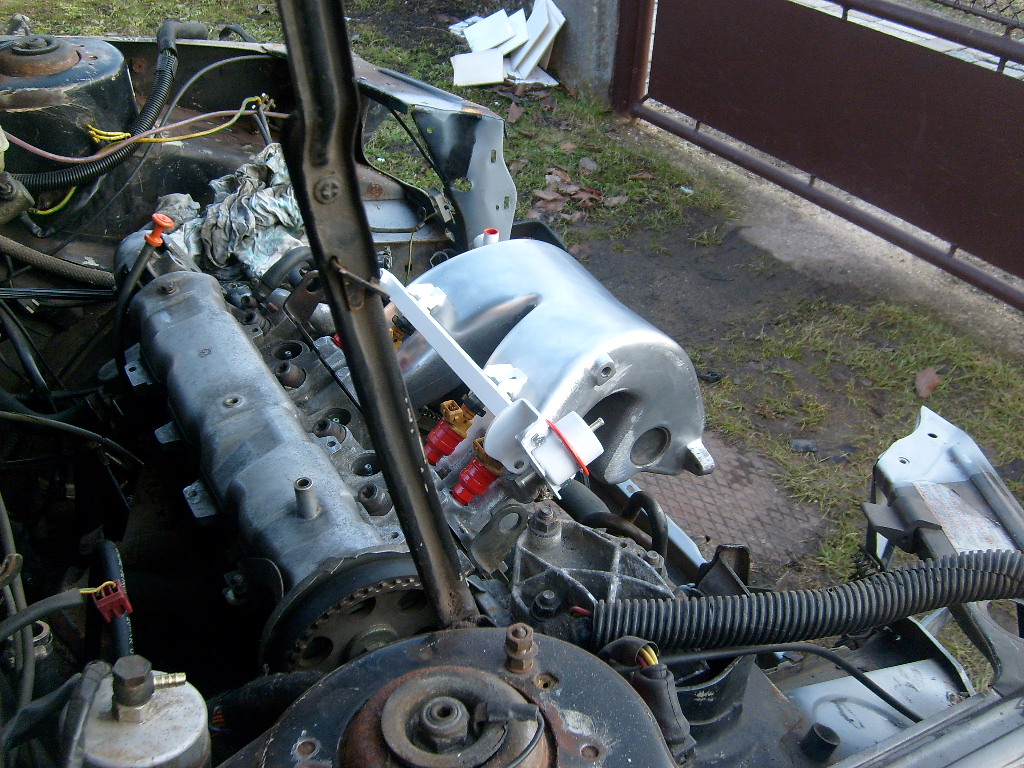

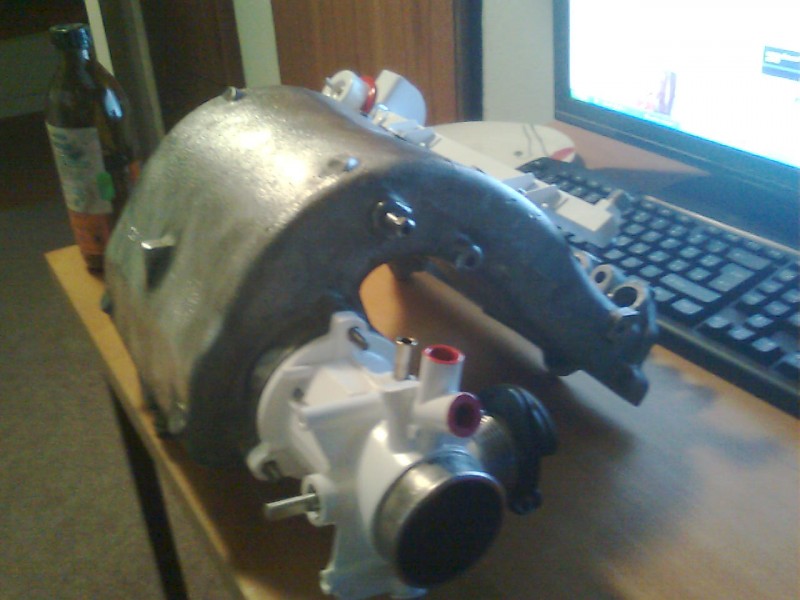

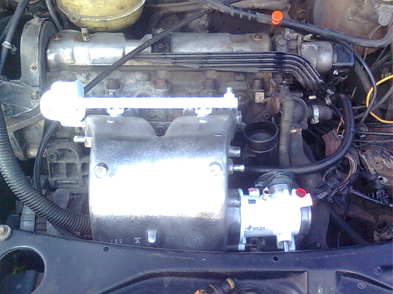

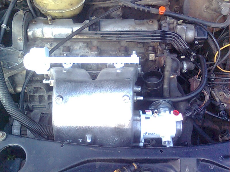

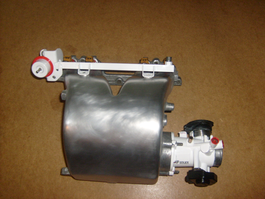

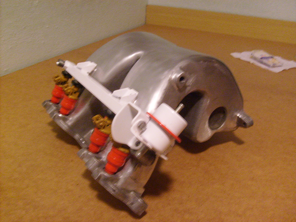

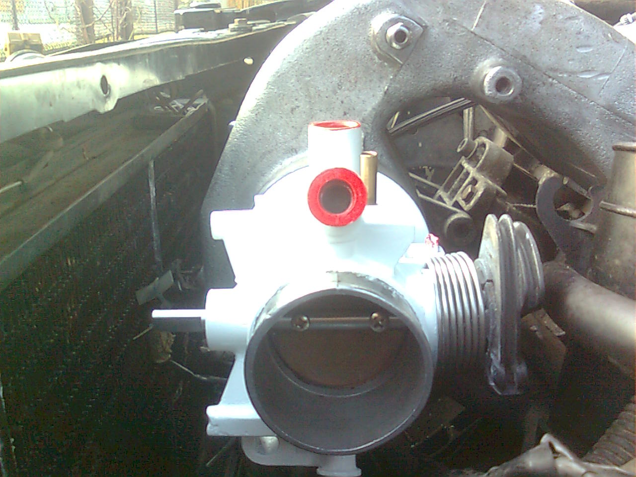

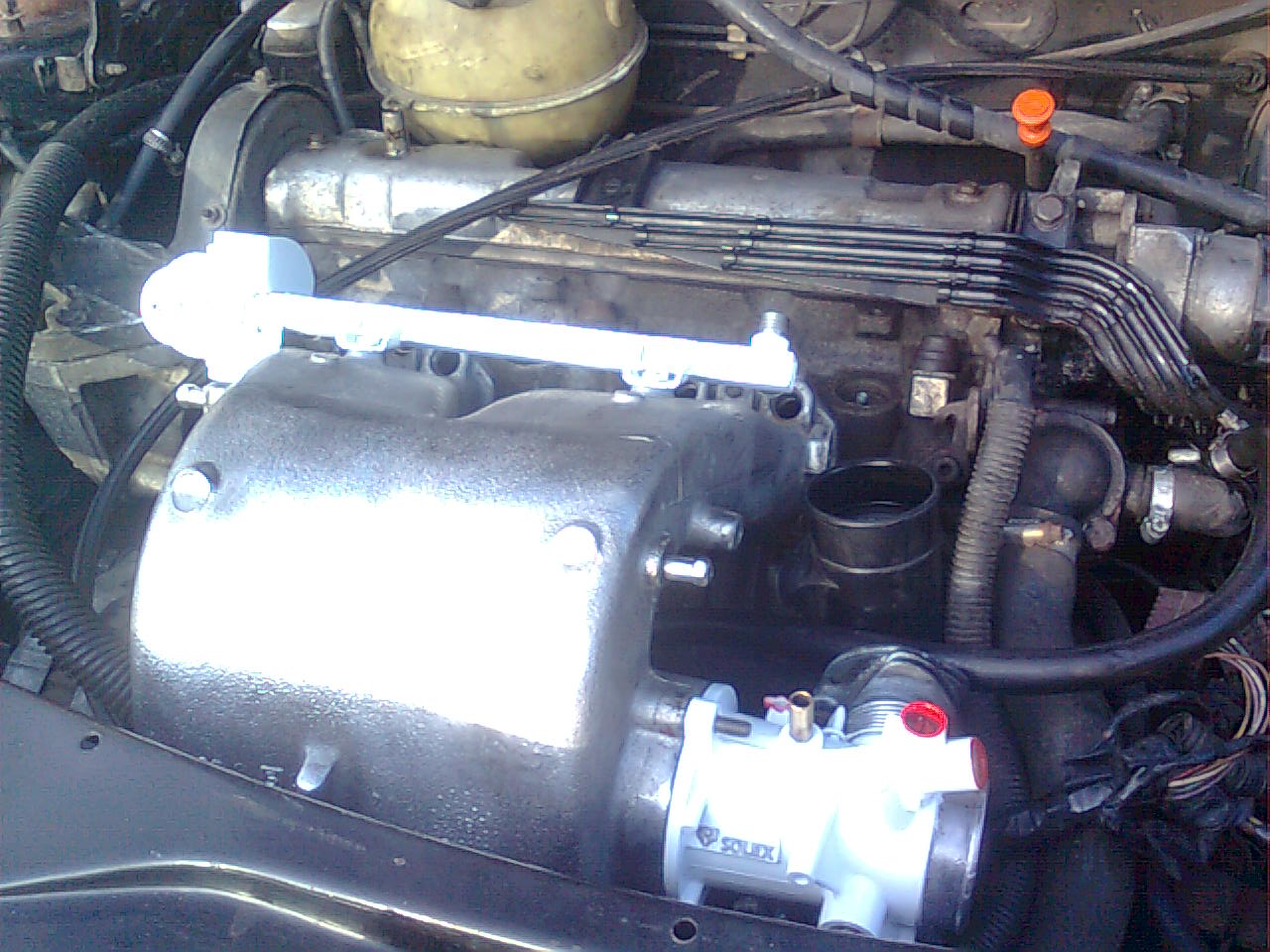

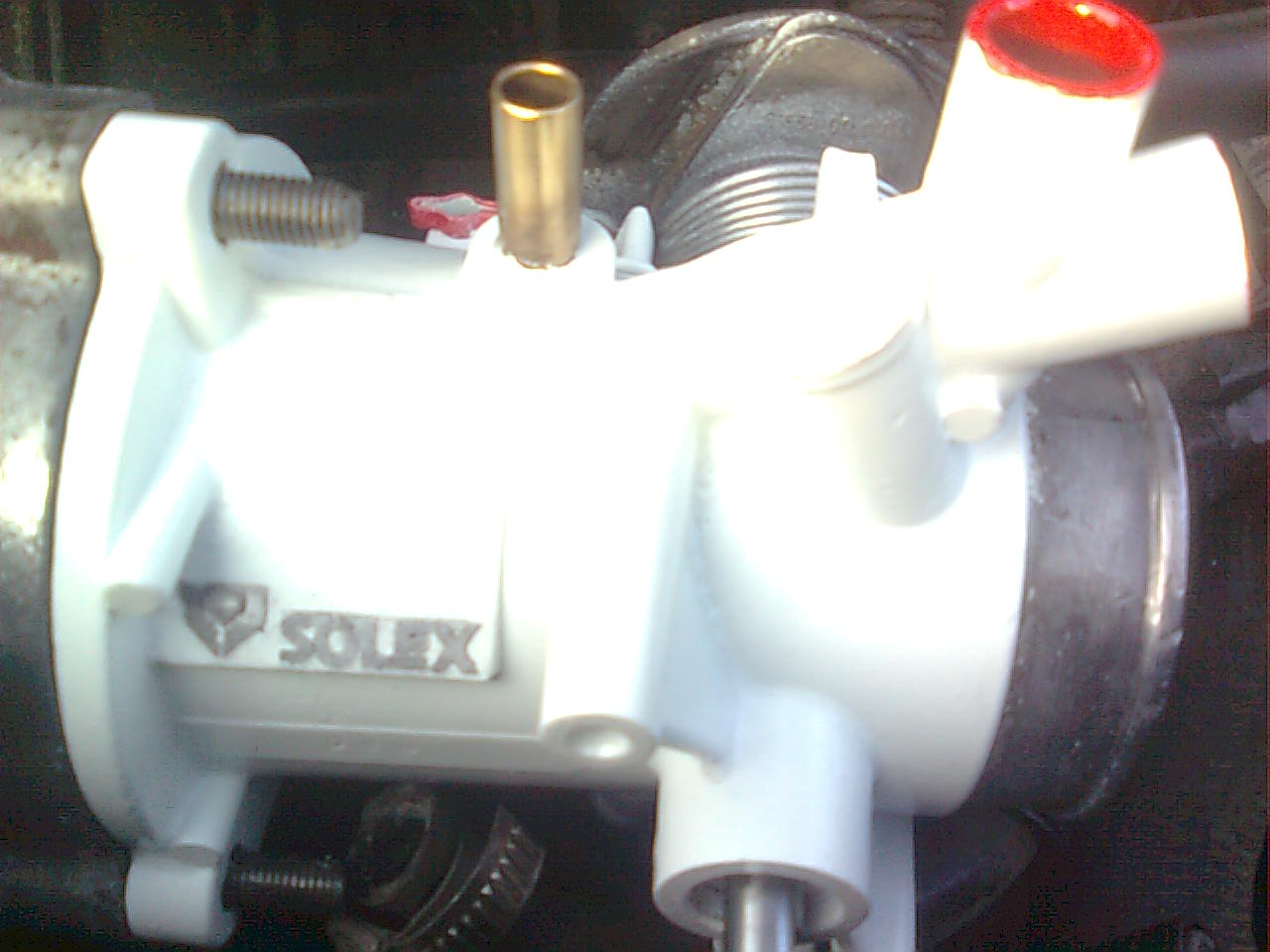

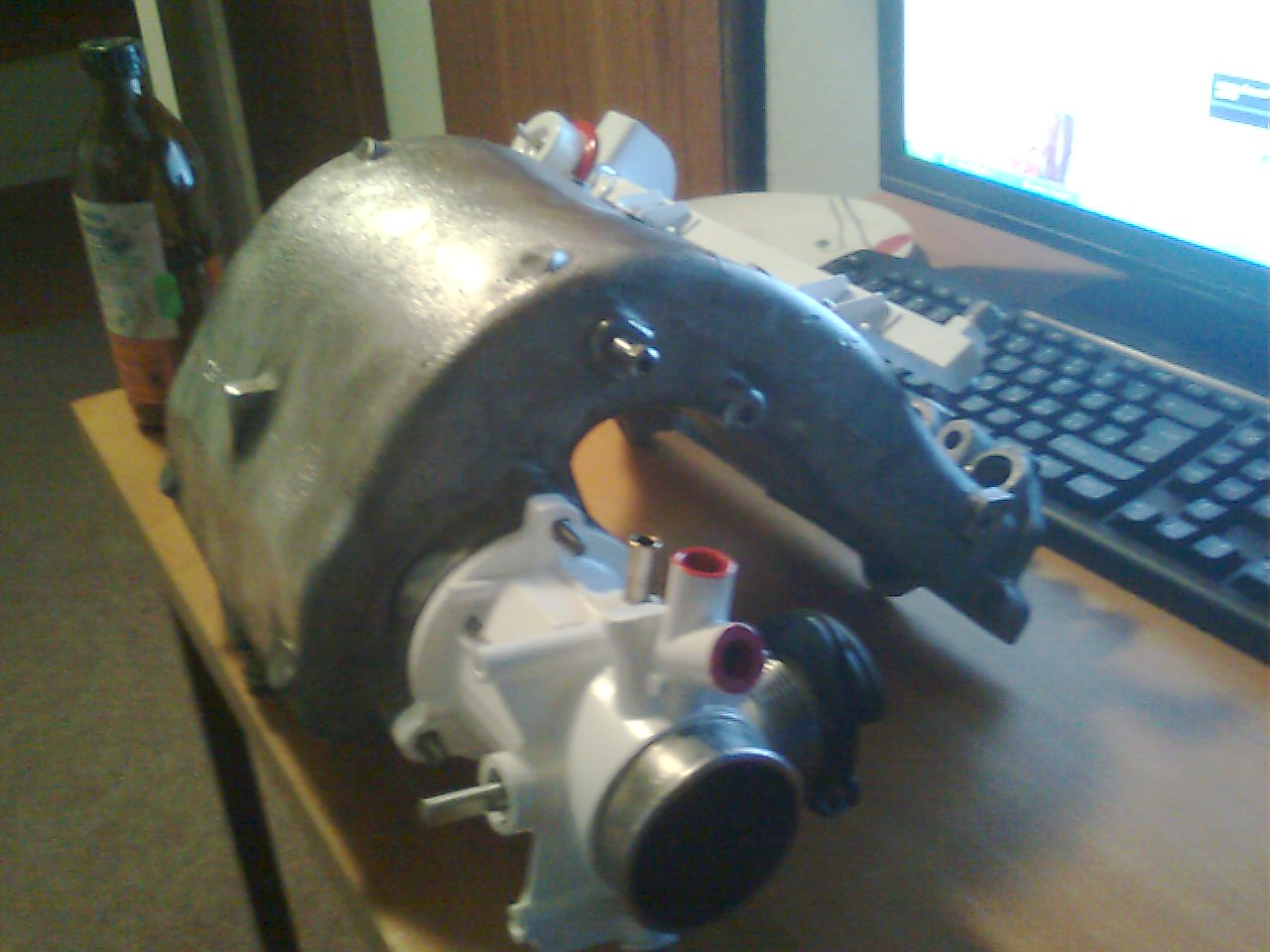

Tak jsem začal se sáním,klapkou a podobně... Zatím jsem to jen zkusil dát na motor jinak celej motor půjde ven a postupně udělám všechno tímhle stylem aby byl motůrek jako novej a ještě něco navíc ;-) snad se mi moje plány podaří realizovat :roll: :myslim: :!: Když tak komentujte... Jo jinak motor bude mít ChromoBíloČernoČervený design :fran:

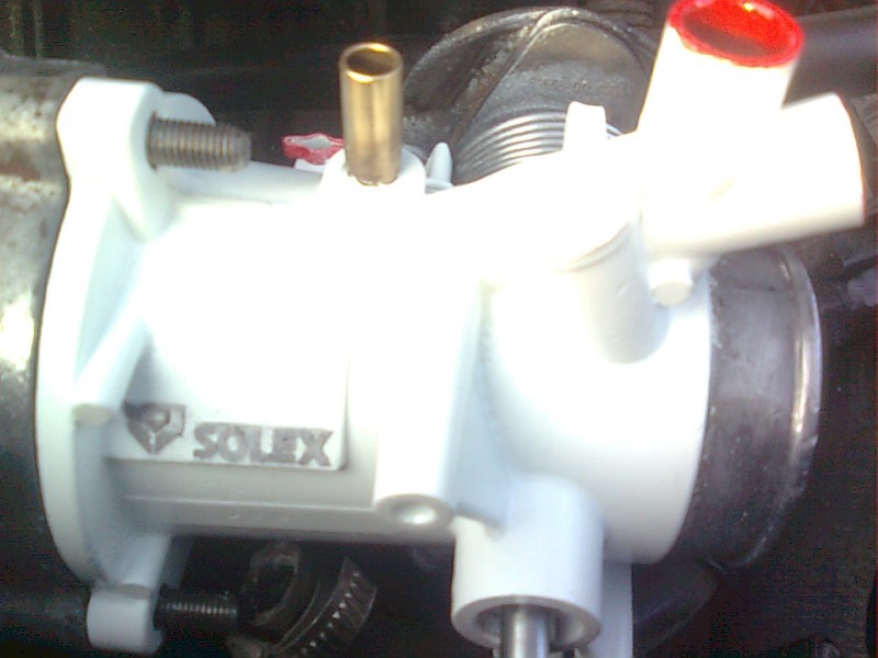

Ten nápis SOLEX to byla piplačka :-D

Lidi kontrolní otázka :!: :!: :!: ... Vadí že na klapce a vstřikovací rampě není žáruvzdorná barva ? Tak klapka by se měla relativně dost chladit vzduchem a vstřikovací rampa snad také benzínem nebo se pletu ? :?: :?: :?:

Tak a sání je skoro hotové už jen stačí přebrousit ty boky vrch vzít ještě tisícovkou nebo víc pod vodou a můžu ho vyleštit aby bylo jak zrcadlo :-P už jsem měl kousek vyleštěnej a vypadalo to super ;-)

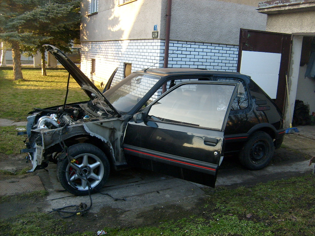

Dneska bylo krásně tak jsem autíčko vytáhl před garáž a takhlle tragicky vypadá :-( Za dva týdny půjde na dílnu a udělá se komplet motorovej prostor :)

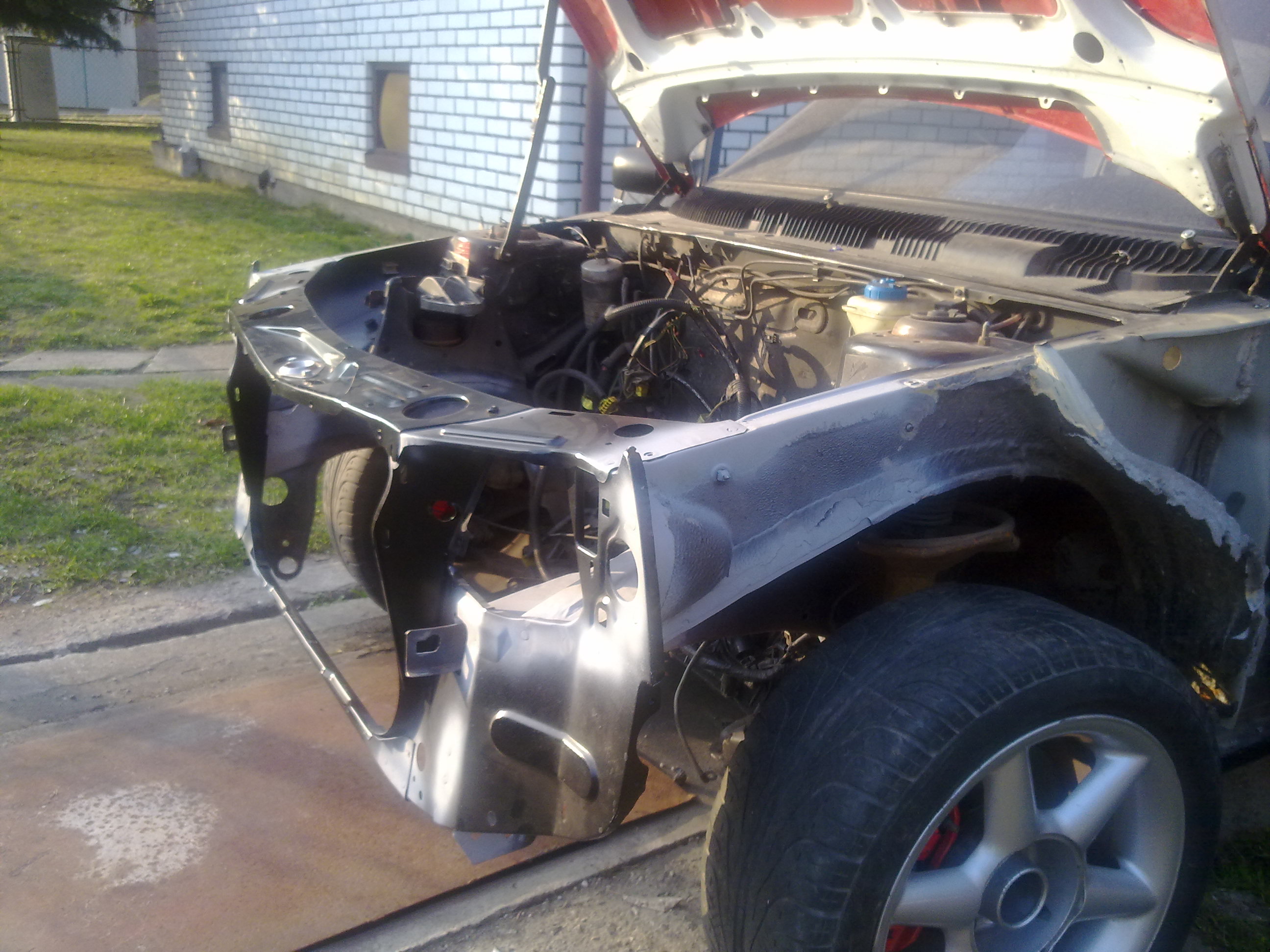

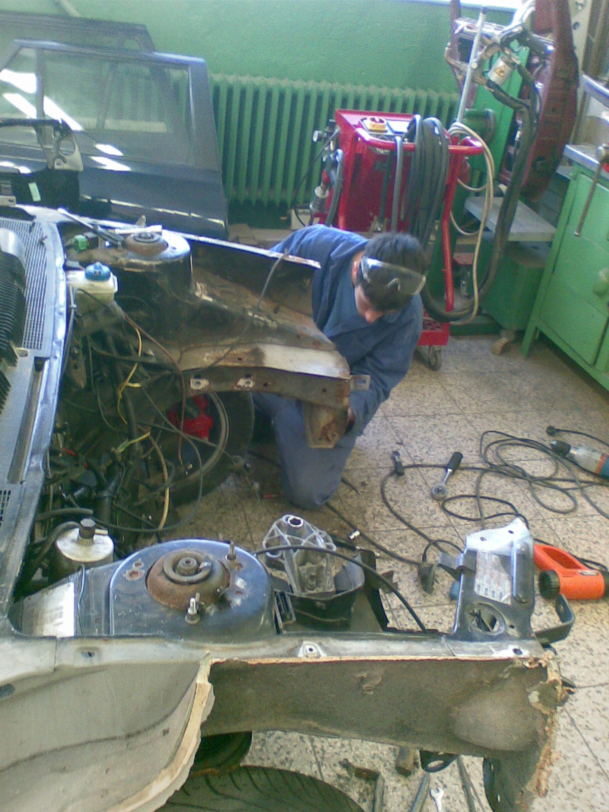

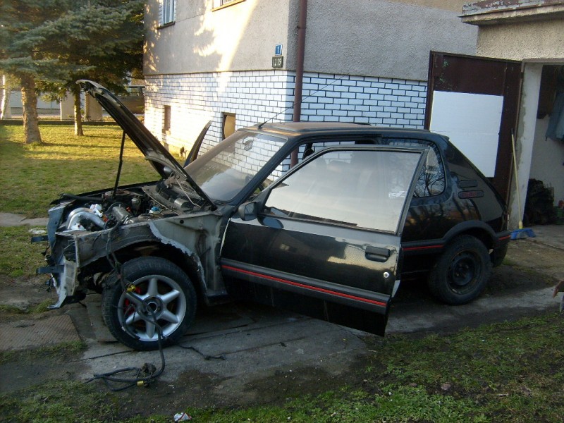

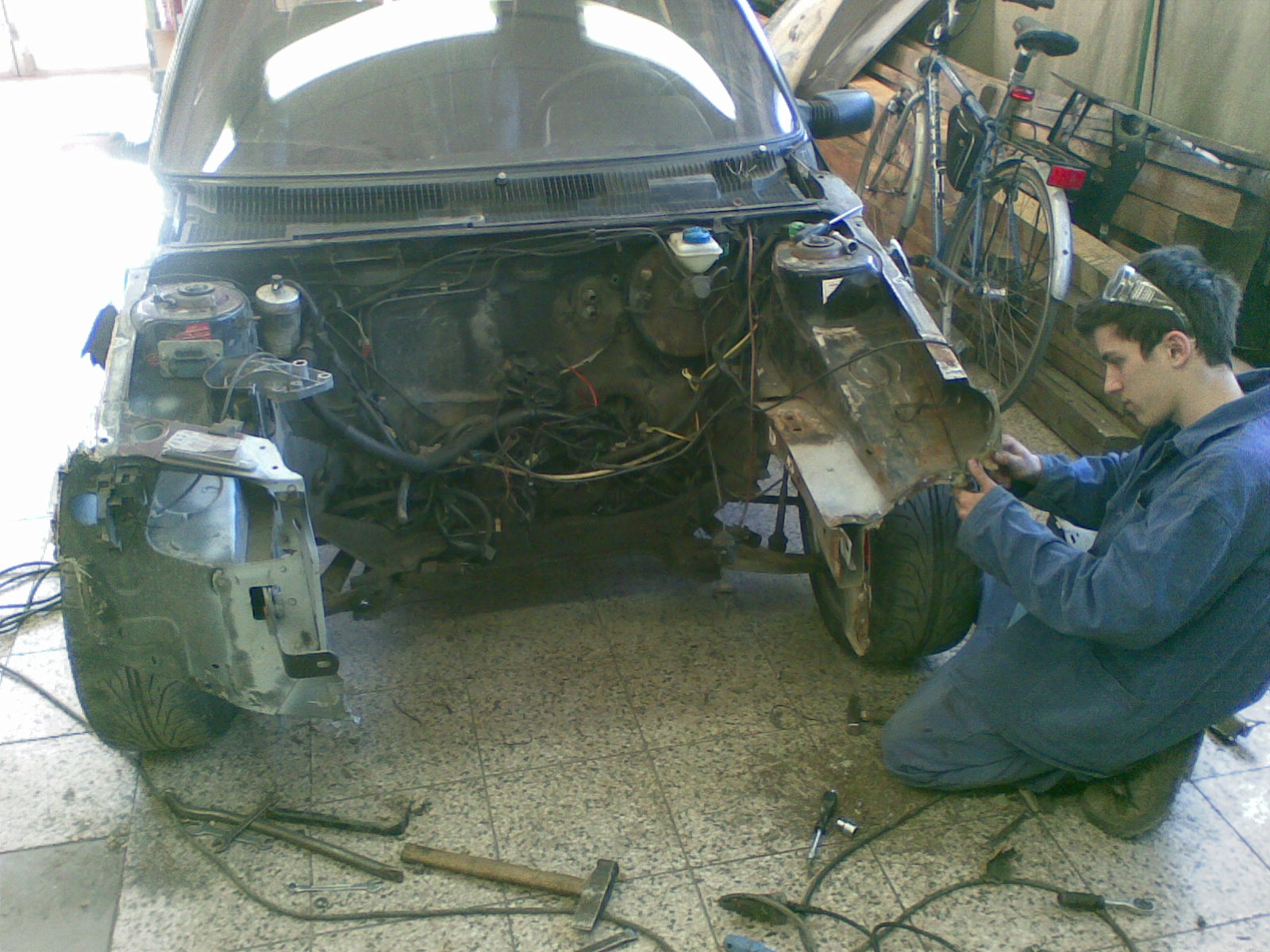

Tak práce pokračuje , auto je v naší autoklempířské dílně a takhle hezky na něm pracuju :-D

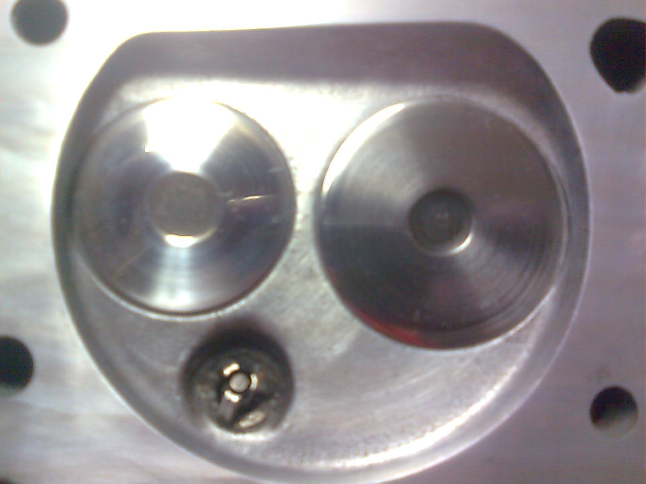

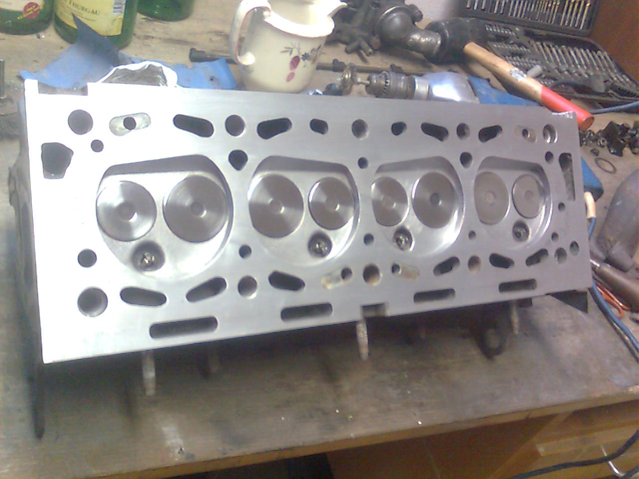

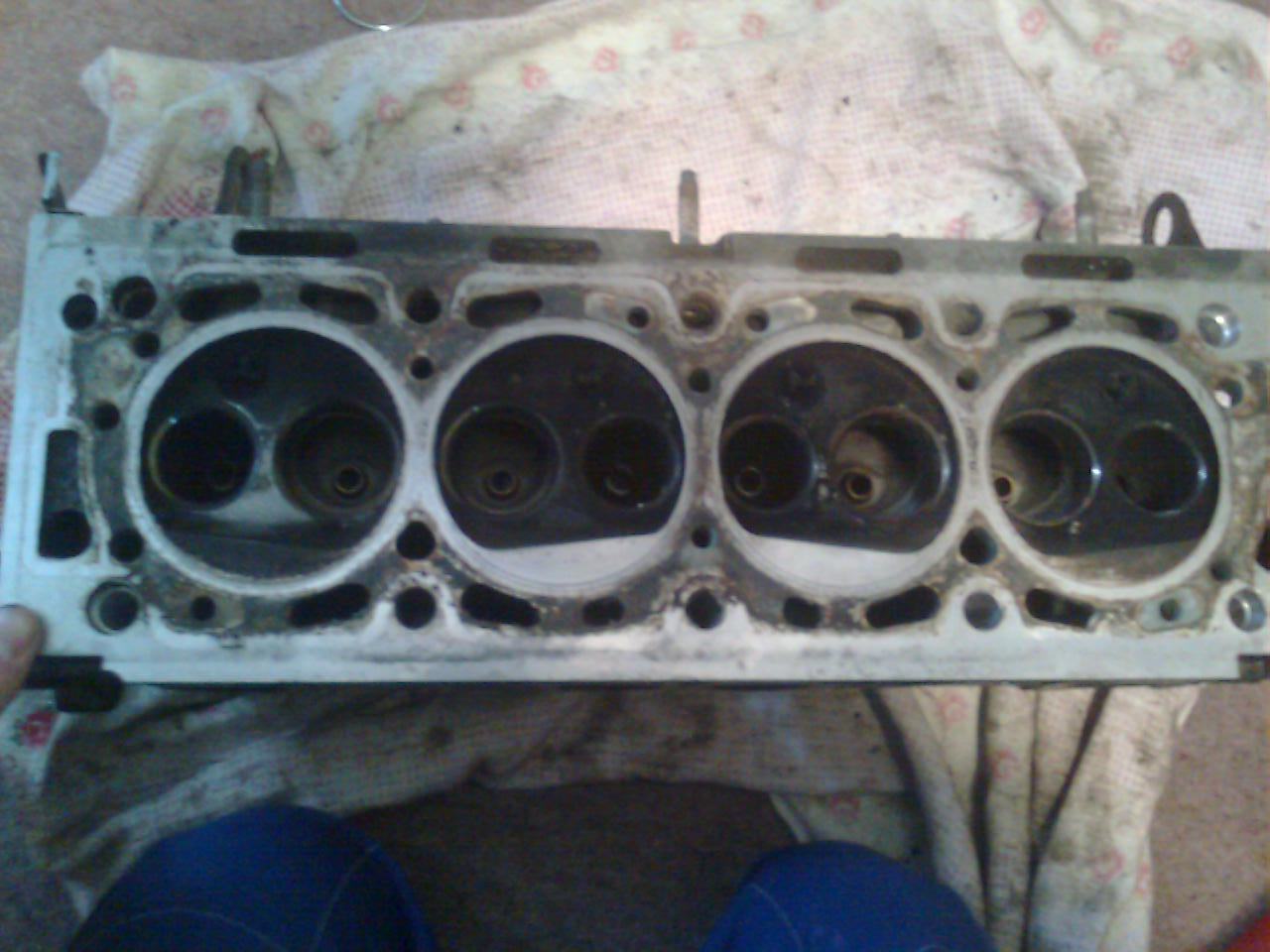

Práce pokračujou mezi tím doma na motoru jinak čelo už je týden hotové jen nemám jak odvést auto na zpět :-( Jinak je to boj ale snažím se snažit aby to už bylo v kupě :m: ty svíčky tam noc co nemám na to klíč :-/ :-D
Před ..
Před ..
Po...
Po...
Peugeot 205 1.9 GTI 88 Kw
Soty
Příspěvky: 621
Rok narození: 1992
Skutečné jméno: Sotirios
Bydliště: Nový Hradec Králové
Re: MŮJ SKVĚLEJ ! ČERNEJ ! PEUGEOT 205 1.9 GTI
Příspěvek od Soty »

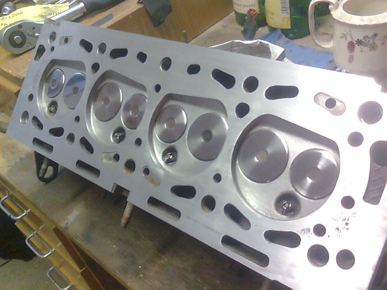

Nic mě to nestálo jen pár hodin času ... Hlava zkroucená nebyla takže jsem jí vzal jemným smirkem pod vodou ventily jsem vyleštil také sám ... ;-) vždyť píšu že nemám klíč na svíčky :-D

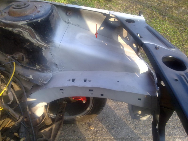

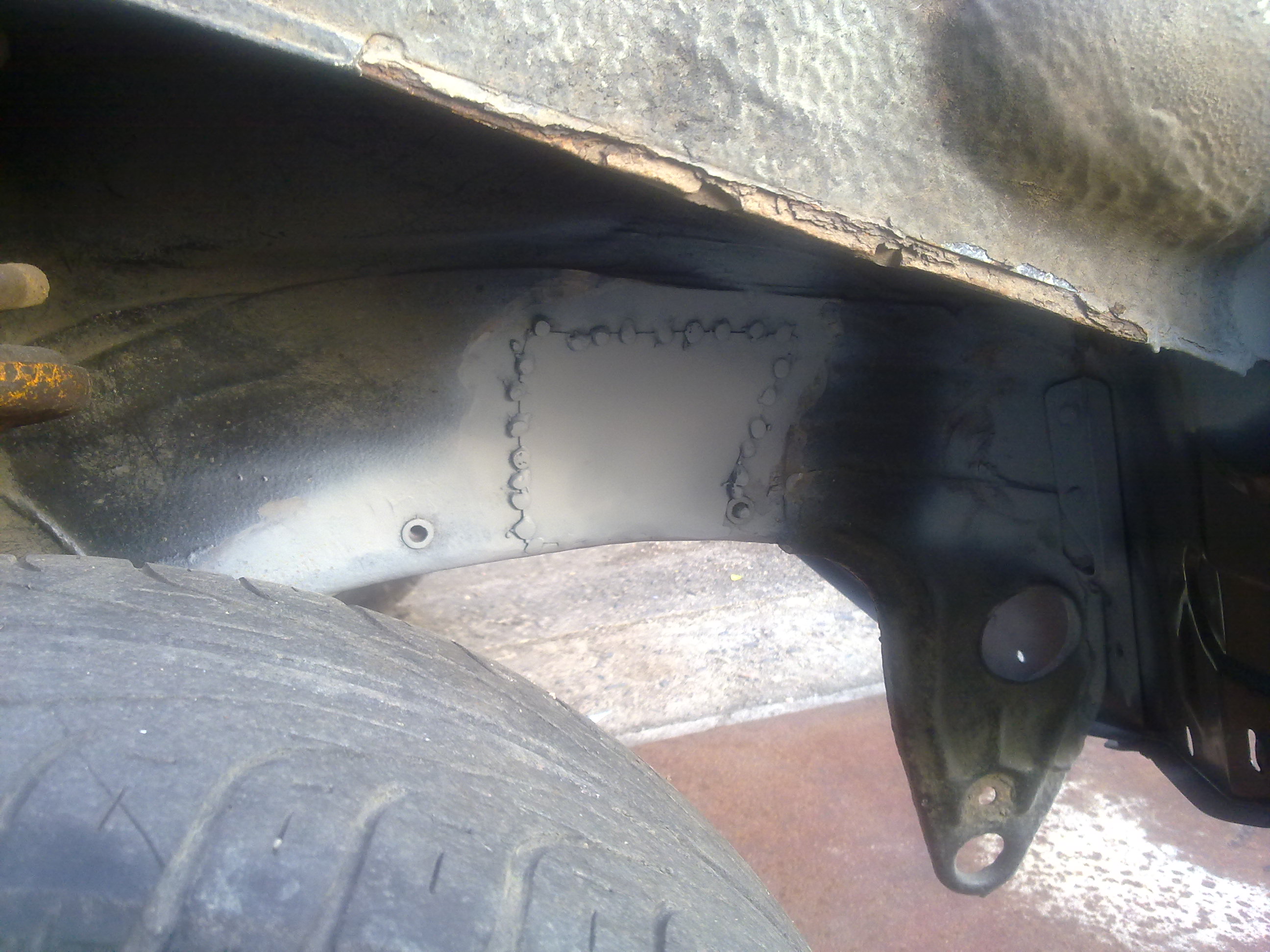

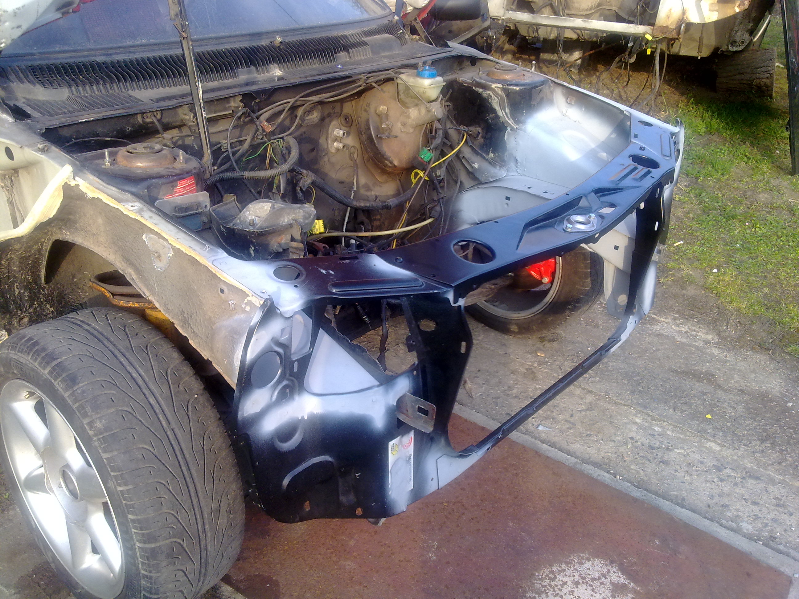

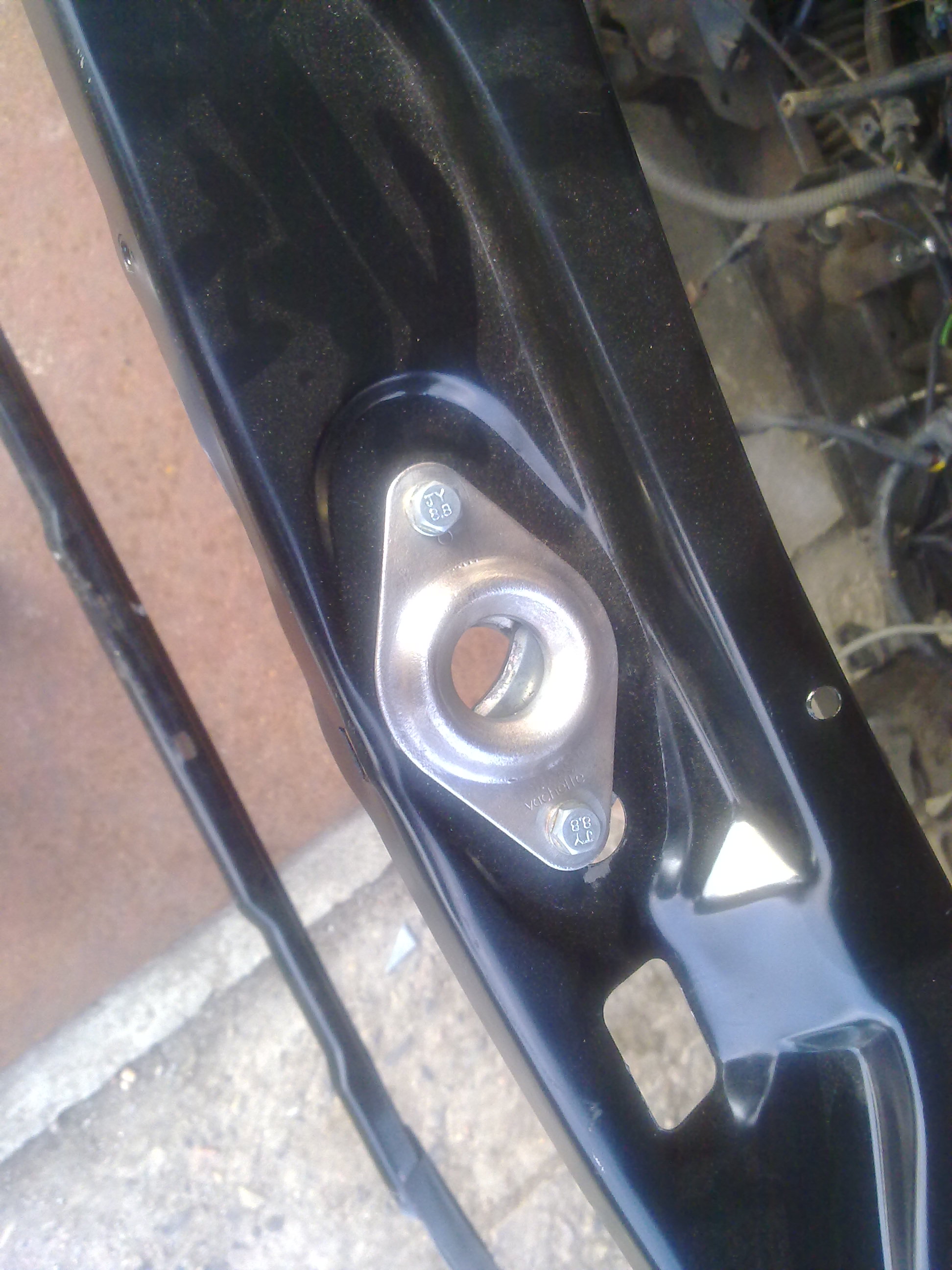

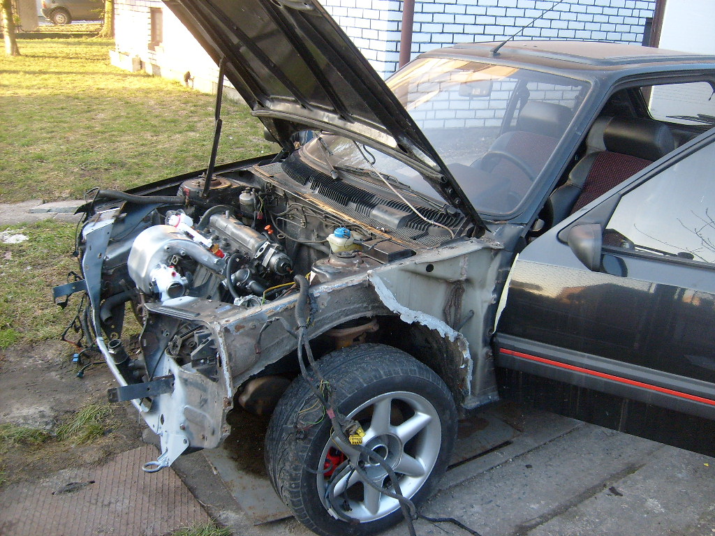

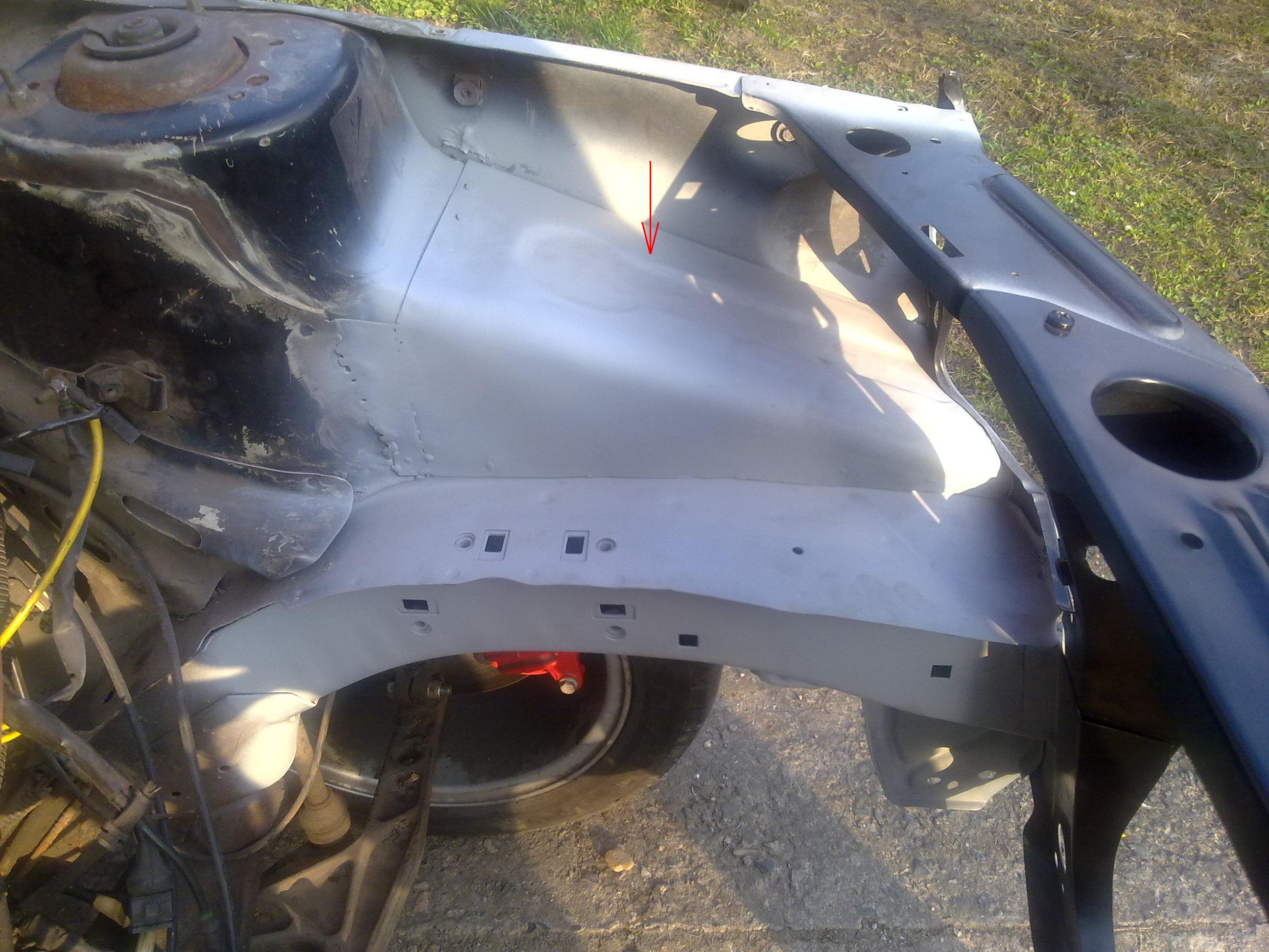

Tak autíčko je už konečně doma :) musím ještě dobrousit pár svárů + nějakou tu korozi co tam zbyla a zastříkat to něčím ..Asi bych to střík něčím na bázi gumy co se dává na spodek auta co třeba stříknout celej motorovej prostor Bodyčkem ? Nechci prostě aby mi zase vylezla rez tak když tak poraďte děkuju .. Jinak jsem vyměnil komplet čelo + jsem udělal jednu část z nového plechu protože už byla na sráč ( na fotce je to označené šipkou ) :roll: ... Pak jsem udělal jednu záplatičku kterou musím ještě dobrousit protože dement mistr mě to nenechal dodělat tak to musím dodělávat doma ... Ještě jsem zrenovoval zámek kapoty :-p
Nové čelo ...
Nové čelo ...
Záplata ( neobroušená :-/ )
Zrenovovanej zámek ...

Jinak tu záplatu jsem nebodoval já jediná věc co nechám udělat někoho jinýho a takhle to dopadlo :myslim: :m:
