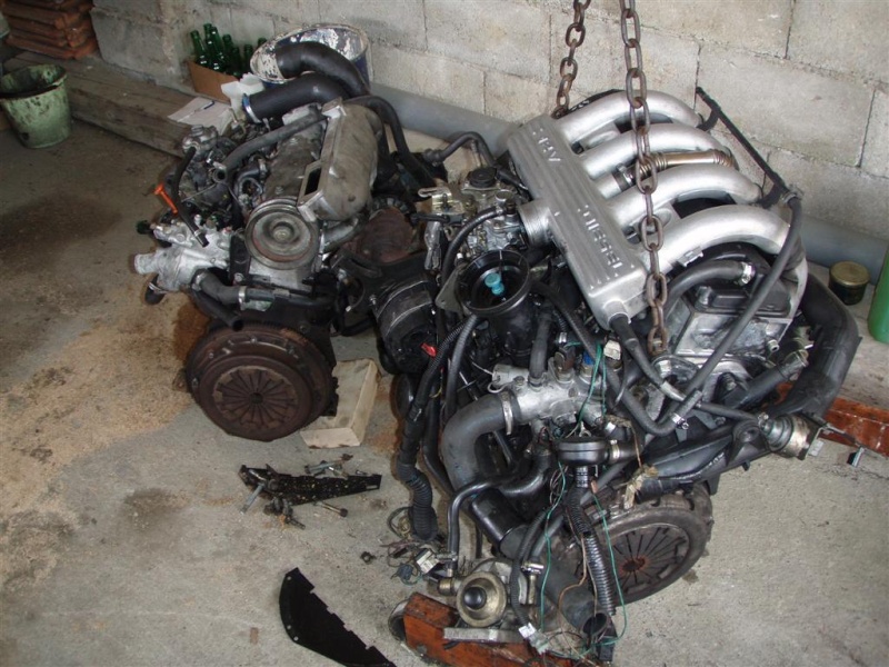

tak tam td dej ne? neni to nic slozityho

já budu teď auto zas rozebírat a bude se měnit i zadní náprava, takže sundat nádrž nebude moc práce navíc

koze píše:k ty lamele nic proti ale nepujde ti tam pritlacak.a kdyz budes menit i pritlacak tak ti nebude pasovat setrvak
no pojde tam cela sada na stari model ... megano lamela ..a zotrvak tam pojde ten co tam aj bol...cize by to malo pasovat .....zotrvak co tam bol mal diery na vedsie megano ..len megano bolo ine ako ja potrebujem tak tam dam zo stareho modelu co je megano vedsie ale je na tom principe ako je na 205 prevodovke cize by to malo pasovat... co myslite???

ten starej nedam pac je kapanek jedinecnej v tom ze se chova jako benzinovej motor.klasickej tubodiesl ma nabeh turba kolem 2000 otacek ten muj ma sice nabeh kolem trech tisic ale muzes ho drzet az do 6000 otacek a furt chce ject dal ten vykon mu proste nikde nekonci jako u klasiky.nevim proc to tak je_takhle sem ho koupil..ale skoda ze sem to nevedel driv do nedavna se mi doma valel 1,8td ze 405 tak sem ho dal do malotraktoru co stavim..

kdyz budes hledat tak sezenes slusnej motor i s prevodovkou za 3000kc jako ja.sice sem si ho susel s kamosem vyndat z auta ale neber to.pri vyndavani sme taky taky nechapali to ze ma 405 mensi motorovej prostor nez 205.
moc to nechapu ale setrvak na td a setrvak na normalnim dieselu je kazdej jinej.a jestli tam mas obycejnou prevodovku z dieselu tak to je taky na prd protoze to vubec nejede.bud original prevodovku td a nebo jeste tezsi.ten motor je dost silnej na to aby utahl 800 kg do maximalky a zrychleni je taky vetsi..

našel sem moc hezký příběh o zástavbě 2.1 TD
http://www.fullpowerteam.com/swap-f30/p ... -t7676.htm
ale aby byly vidět fotky, tak se musíte registrovat. Ale je to francouzsky :blbl:
jaj boze co vam je?? ja nepotrebujem aby som siel na aute 200KM/H vdaka prevodovke z TD.. ja som s prevodmi spokojny co mam teraz ...prevodovka z 205ky... mne ide len o to aby tam bola vedsia lamela a aby to nepresmikovalo...

ale podle mě ta lemela stačí malá, ale asi budeš mit špatnej přítalčák proto prokluzuje
