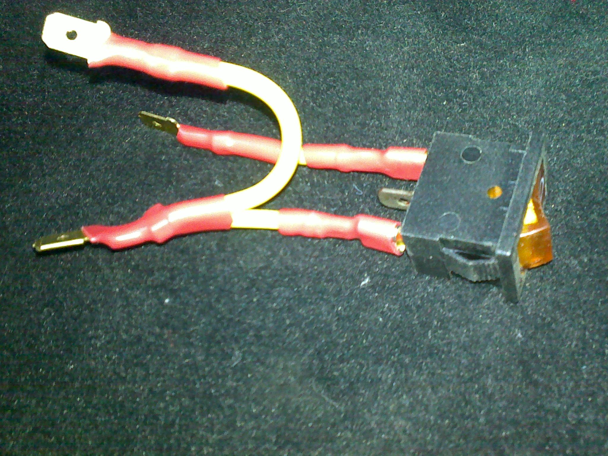

Re: Vzdy ked mi zhasne motor sam od seba zasvieti STOP
takže dnes som sa trošku pohral a vyriešil som tiež problem, aby nebežalo čerpadlo stále, keď zhasnem auto, vypnem čerpadlo vypínačom. Motor beží krásne a dnes vôbec nezhasol
