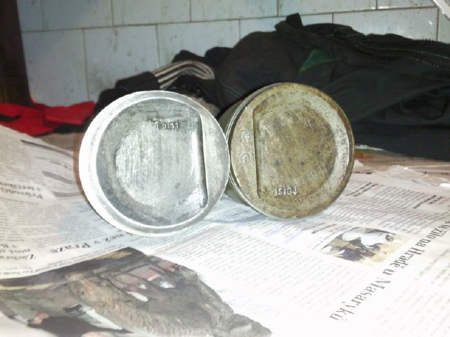

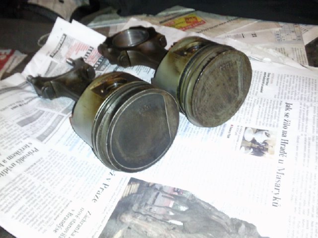

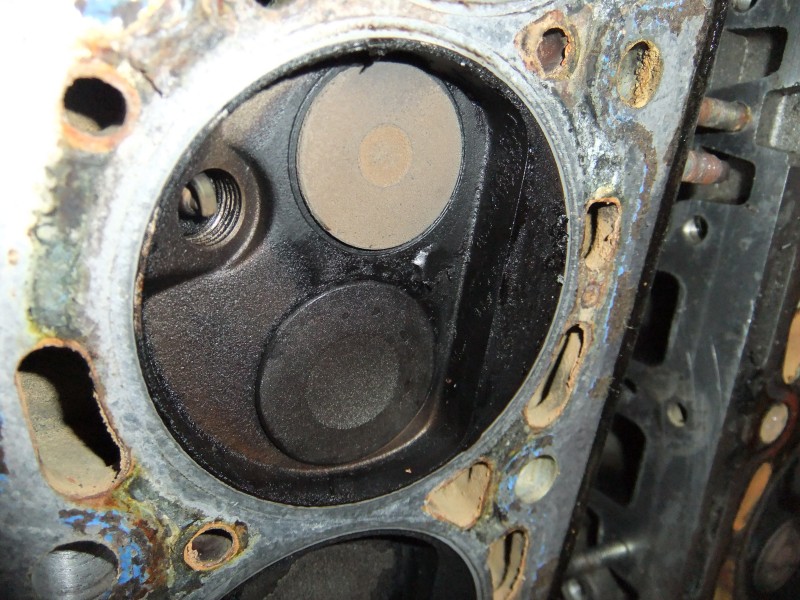

přikládám foto pístu a hlavy je to 1,9 75Kw označení DFZ
detail spalovacího prostoru
píst pro porovnání s pístem z 1,6tky (1,6 je vlevo a 1,9 je vpravo)

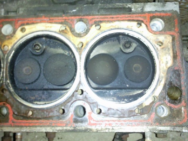

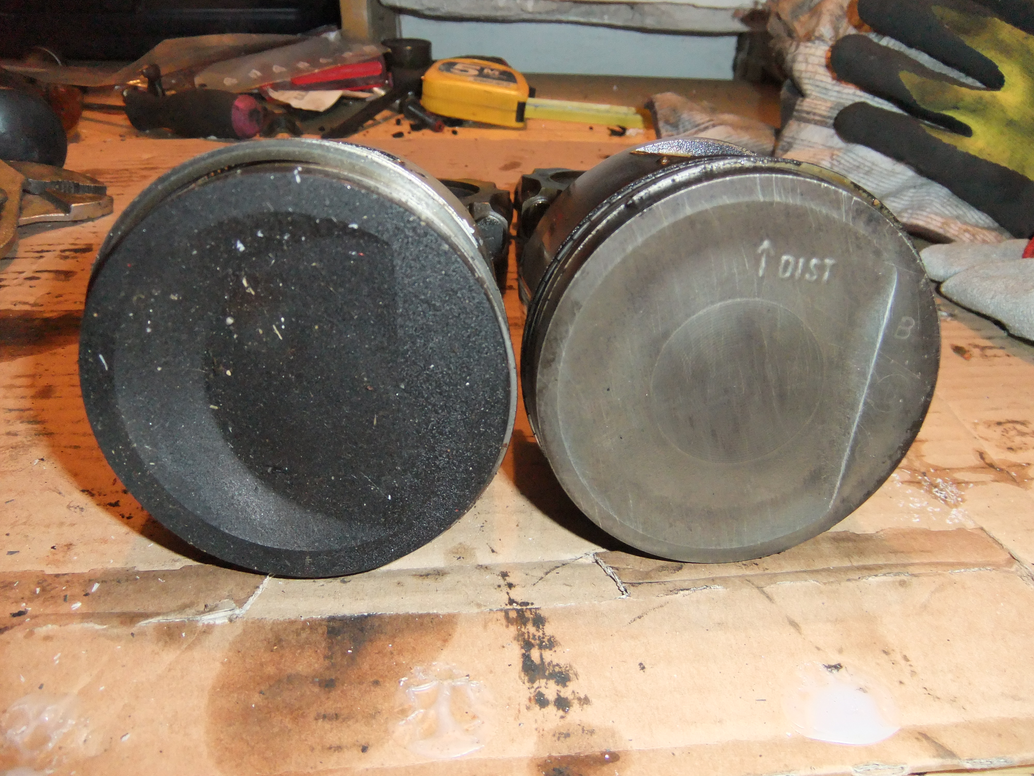

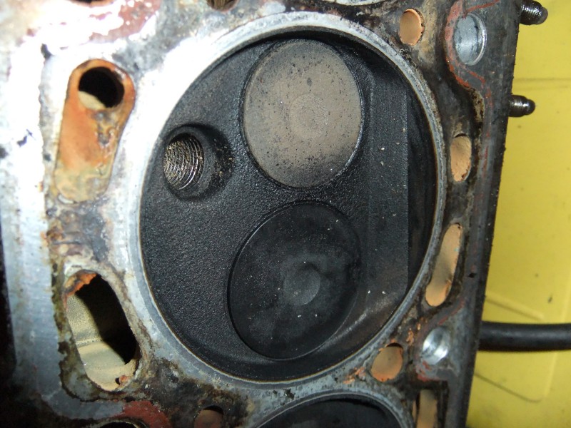

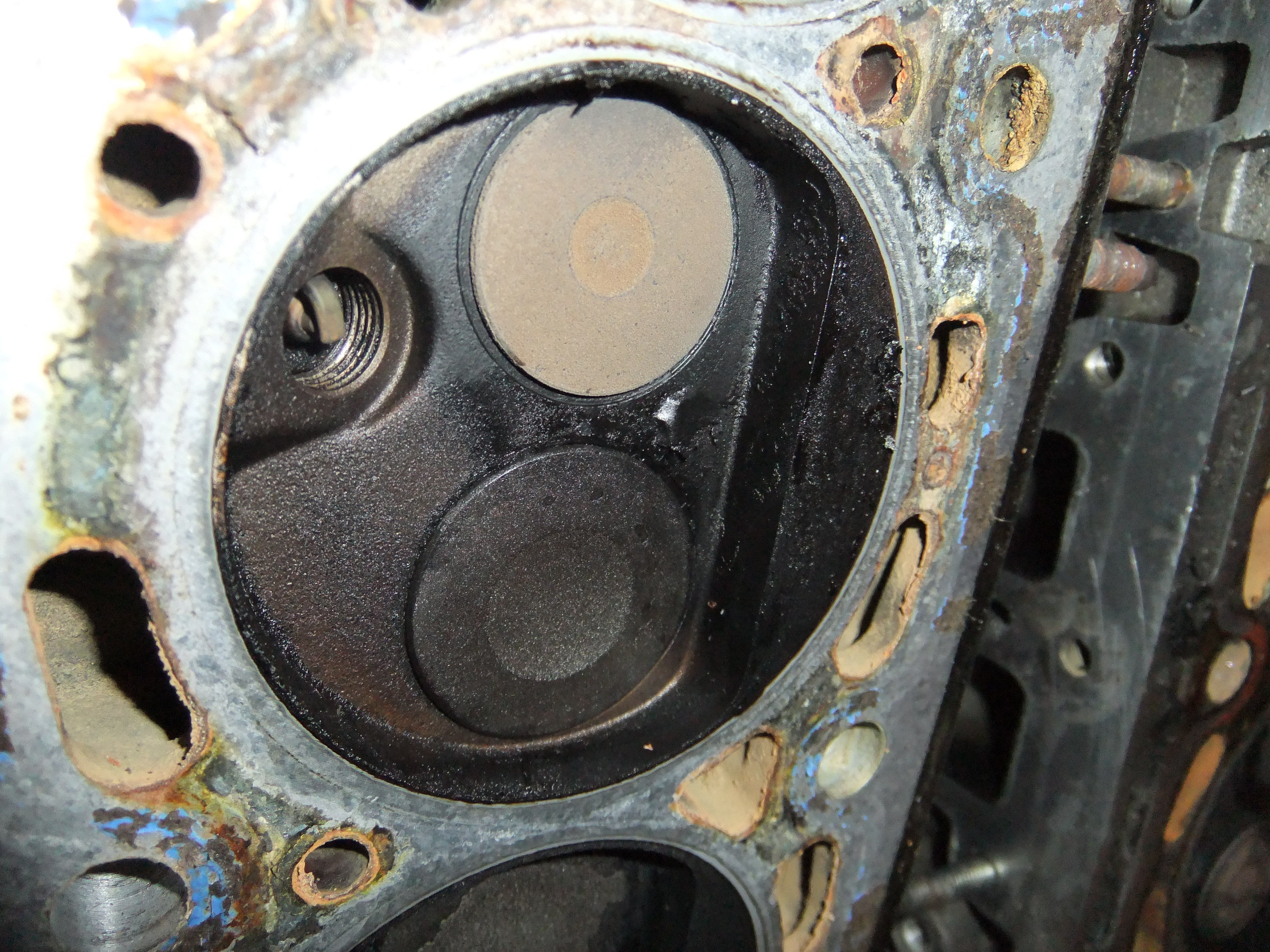

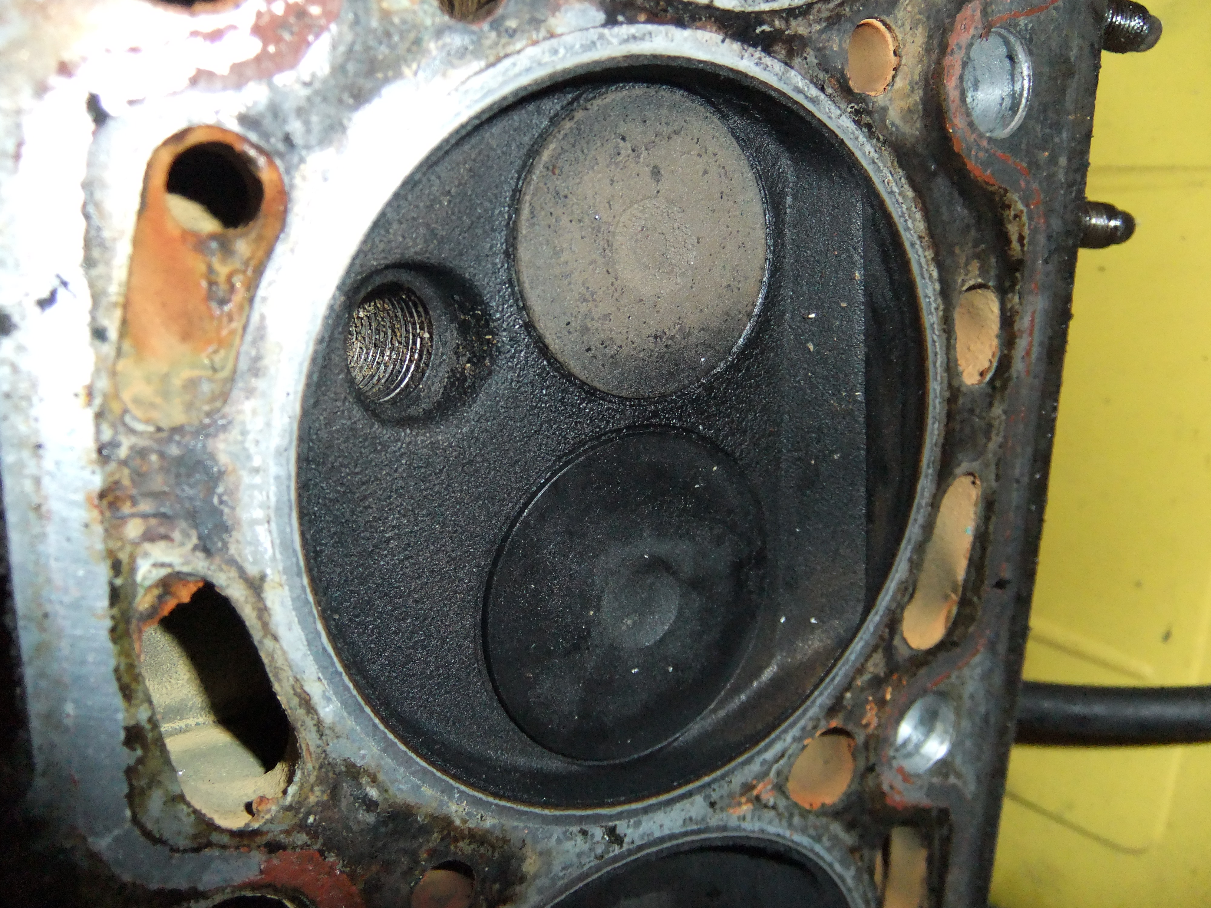

ja sem v mezicase rozebiral DFZ motor od pichyho a porovnaval sem sem dily s 88kW verzi...
hloubka spal. prostoru v hlave 88/94kW -8mm
hloubka vybrani pistu 88kW - 8mm
hloubka spal. prostoru v hlave 75kW - 10,6mm
hloubka vybrani v pistu 75kW - 2,5mm
1,9 88kW vlevo - 1,9 75kW vpravo
75kW
75kW
88kW
88kW
mereno pofiderni supleru, takze udaje spis informacni...
na 205gtidrivers.com sem vycetl, ze pouziti DFZ pistu a DKZ/D6B hlavy dava kompresni pomer cca 11:1
+ nejake info z neznamych stranek (prelozeno)
