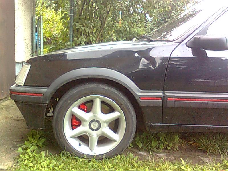

Myslíš,že se vejdou pod 14 plechy?

Určitě ne protože 15 " speedline mají s nimi co dělat :-/

Škoda no .. Jinak ty brzdy pod kolama vypadají super ;-)

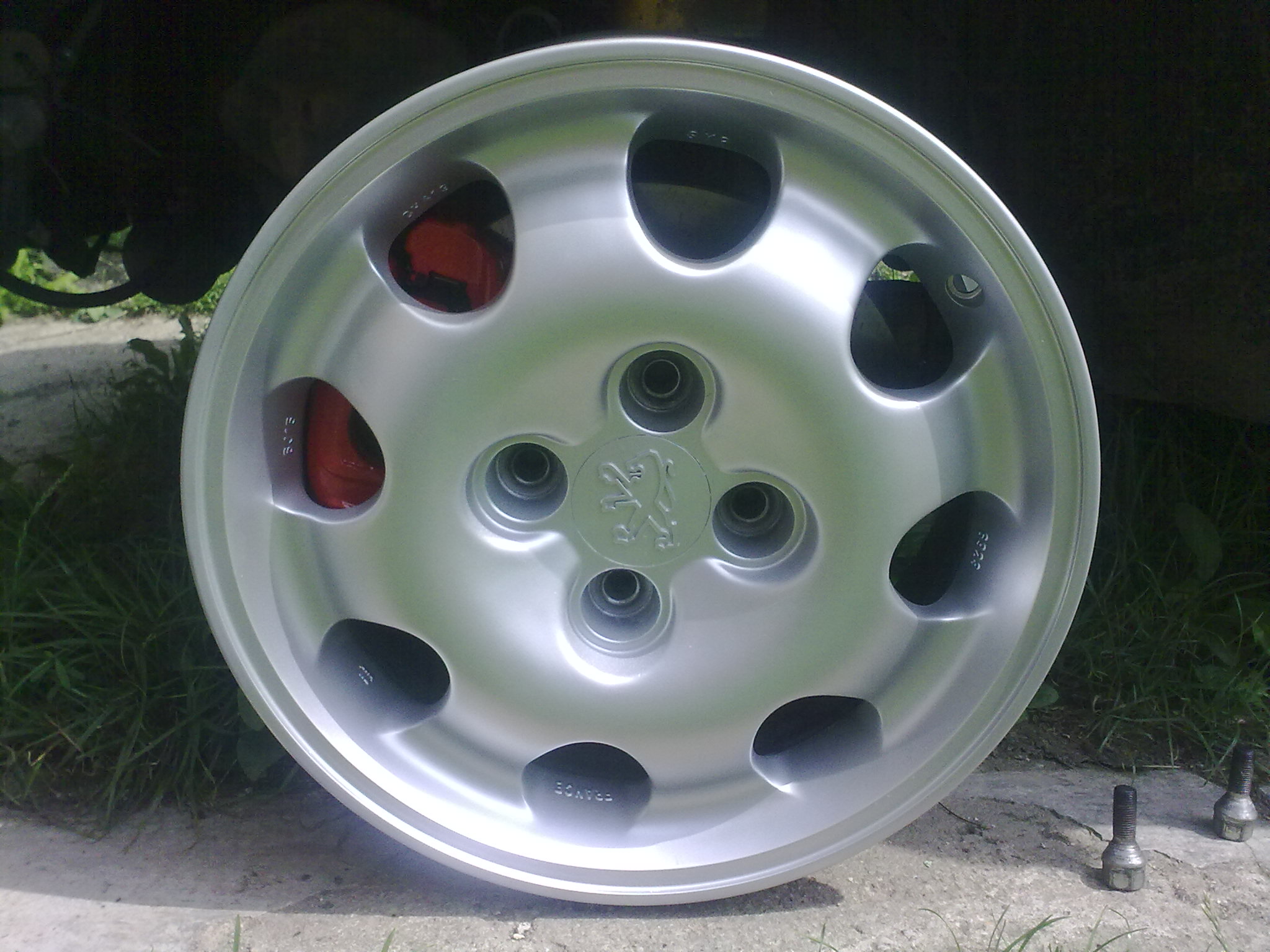

:twisted:
