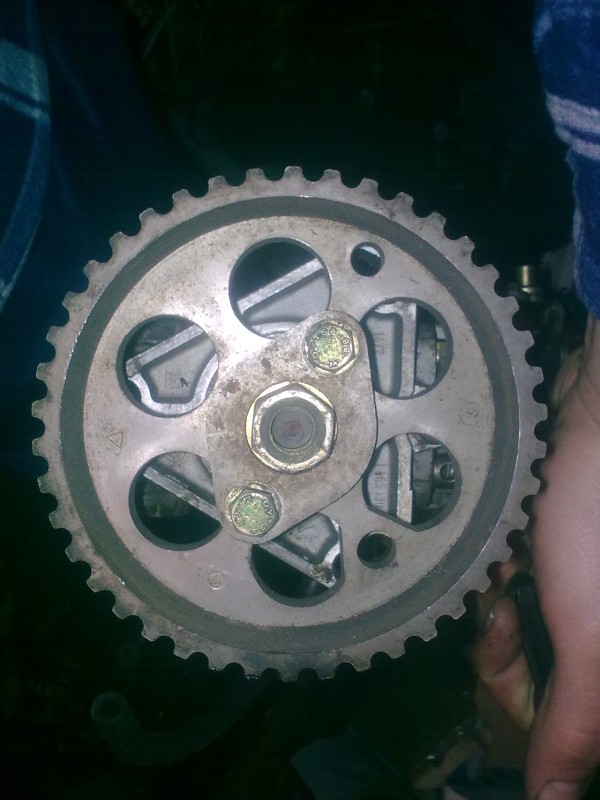

draken: tam přídou natočit dva
sem si eště nevším
mno očividně jeden stačí když všechny motory co sem doteď dělal jezdí
ale jinak dík za informaci

ale furt mi neni jasný kam příde ten druhej
Re: nastavení rozvodu
já ti to někdy vyfotim, ale v řemenici na čerpadlo jsou tři díry a zaaretovat mě to de těma dvěma dírama co jsou nejbíž k tobě. tam je to tak proto, aby jsi čerpadlo neměl pootočený o 90°, teda podle mýho mechanika, kterej mě to vysvětloval

mno neni mi jasný jak by se mohlo pootočit čerpadlo o 90° když použiješ jednu díru a jeden šroub tak to o čtrvt kola pootočit nemůžeš ne

mno a teda nevím jaký máte řemenice u vás
ale u nás sou běžný tyhle
první řemenice je z 1,8D čerpadlo bosch druhá je z 1,9TD čerpadlo lucas obě mají jen dvě díry z nichž použitelná pro nastavení rozvodů je jen jedna páč každá z nich se nachází v jiné vzdálenosti od osy čerpadla
já ti to zejtra vyfotim. prostě zas mám asi nějakej atyp
ale čerpadlo aretuju dvouma šroubama.
