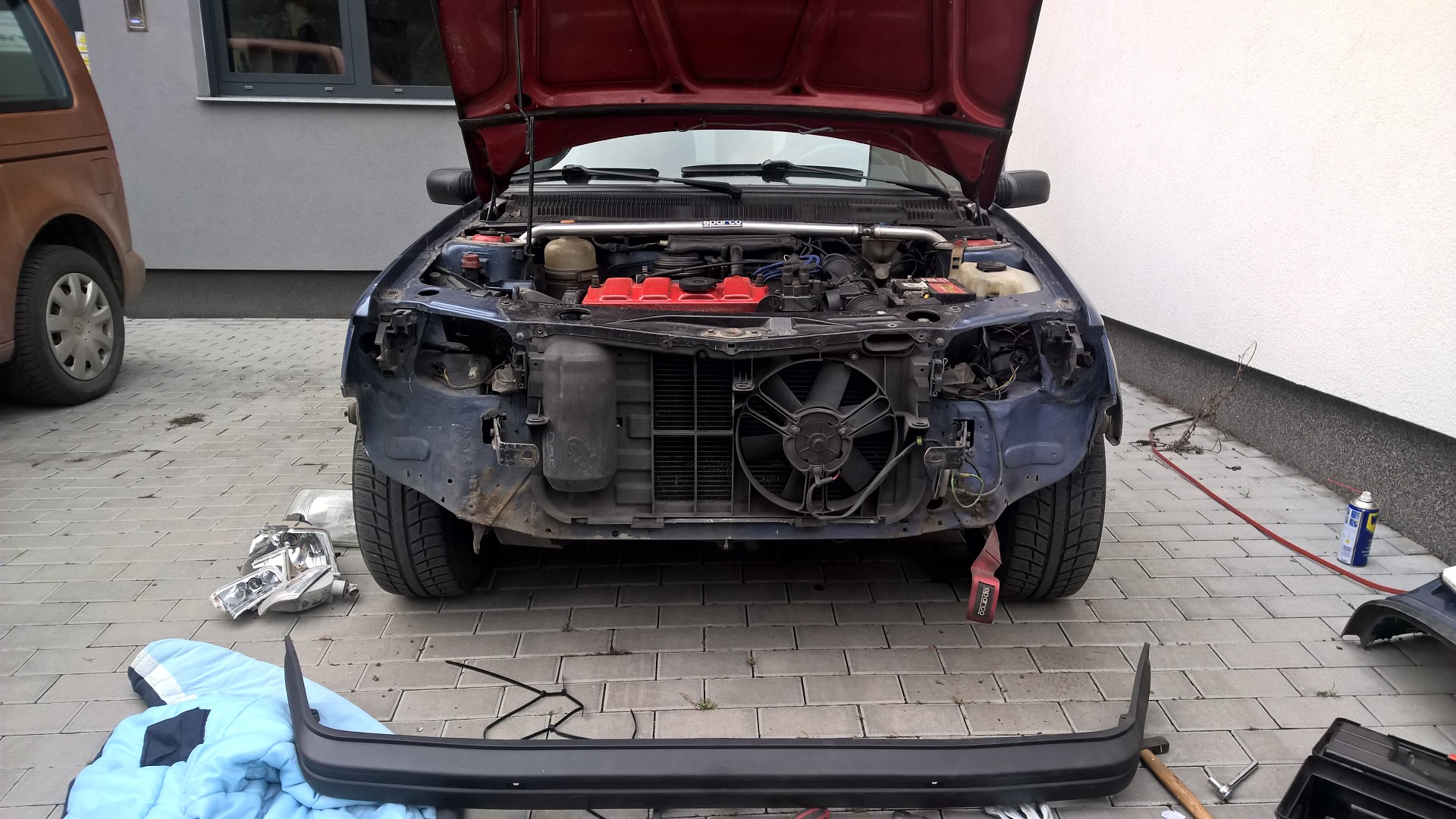

Re: Aloushův Nightfire II - 1.4 1998
Pošudláno
..po sundání předku jsem zjistil, že se vytrhnul levý blatník z čela Už linkis to měl ťuklý na levou stranu, takže tam nebyly ani všechny šrouby.
Jinak mě nenapadlo, že je rozdíl mezi social a gti nárazníkem takže mi samozřejmě přišel sociál.. zatím to účel splní, jak bude tepleji, tak dořeším gti nárazník a lištu (asi jen dorovnám tu co tam byla). Jinak mi ještě chybí nahodit upadený lem.. nehoří.

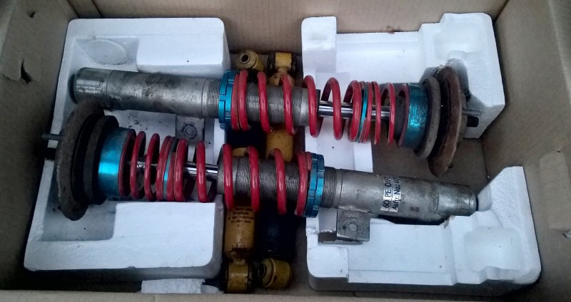

Už dorazil i sexy podvozek od spaziho ..jen horní uložení by chtělo trošku repásnout.
Tuší někdo jestli je to stejné jak origoš tlumiče - když oddělám horní matku nad miskou, tak to celý vyletí? ..nebo je pod origo horním uložením ještě nějaká další matka, co drží pružiny?
Jen bych rád věděl, co mě čeká.. stahováky na pružiny kdyžtak mám. :)

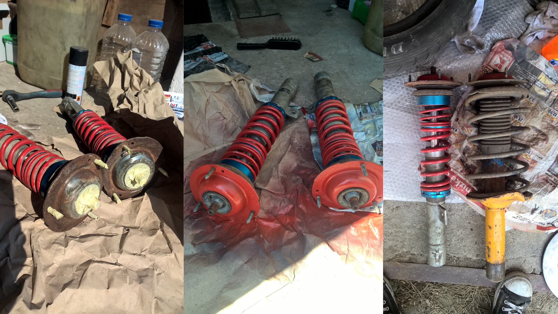

Tak jsem se do toho zase pustil
Nakonec ložiska v horním uložení vypadají v pohodě, tak jsem jen na oko obrousil misky a stříknul je antikorozním základem a červenou barvou
Včera a dnes jsem zápasil - povoloval zarezlý šrouby, sklepával těhlice, trošku se přetahoval se stabilizátorem.. no štelovák je vepředu napasovanej.
Dále jsem měnil brzdy vepředu, protože jsem loni dělal jen zadek - destičky Brembo a kotouče Brembo MAX.. chtěl jsem tam ty "čárky" na kotoučích

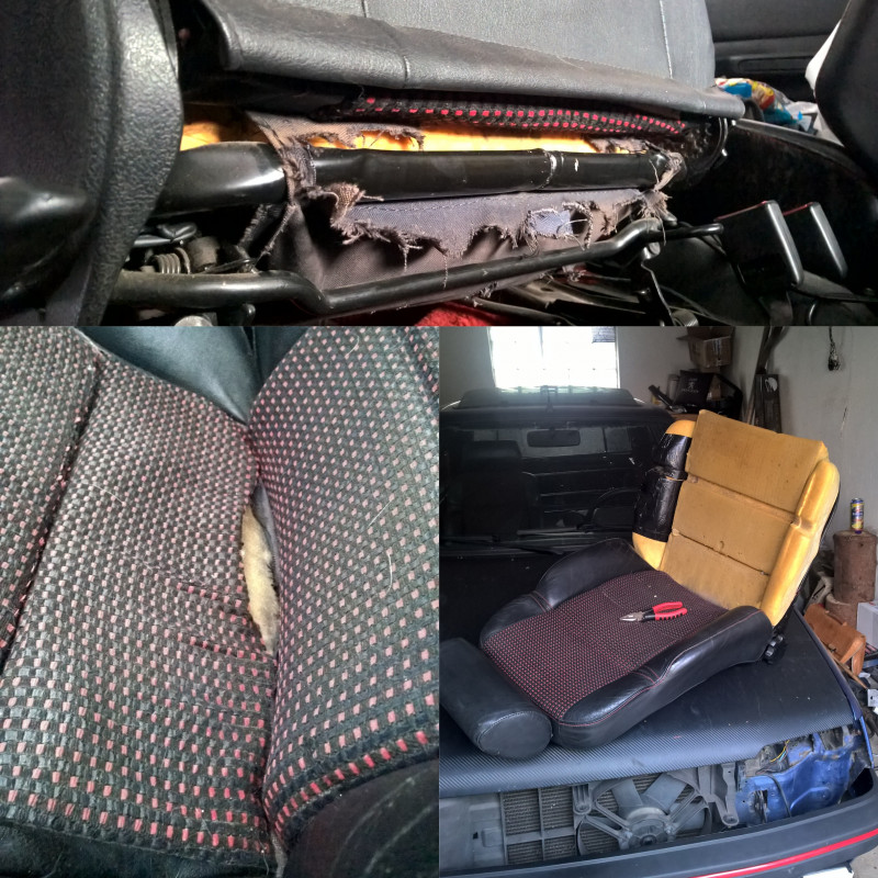

Další na řadu přišla řidičova sedačka - ta látka co to má držet zezadu byla hodně po smrti - tak jsem ji svléknul by jeden netušil jaká je to drbačka.
A mamka to pospravovala, tak už drží jak má snad to chvilku vydrží.
Jinak po nasazení kol jsem zjistil, že se netočí - jak jsem dal nový destičky, tak třmeny popolezly ven - a ty Rialy mají ET23 a nevyšlo to ..už tam jsou nový 5mm podložky.
