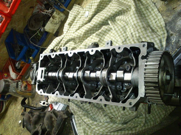

tak dnes sem sundal palicu a zítra jde na otlakování a uvidíme co sní je,všechno se zdálo být ok ale po nalití vody do chladícího okruhu voda tekla ven někde kolem sání-výfuk,snad to budou jen komůrky nebo něco lehčího a doufám že nebude ruplá někde kde by to nešlo zavařit kdyby náhodou.

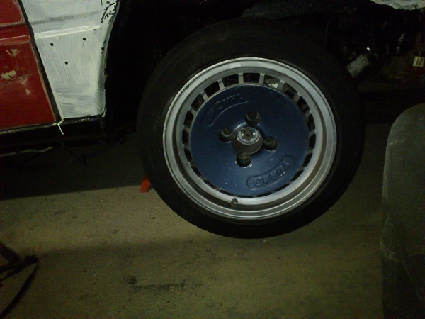

když mám auto na "špalkách" tak jsem zkusil nový kola nasadit a jedna fotečka opravené hlavy,zítra by měli dojít věci od lukáše a půjde hlava na svoje místo,v pátek vezu vstřiky na zkoušku jak na tom jsou když už to je dole a jak to bude vrčet tak snad pojedeme lakovat
fotos.
fotos.
- ronal turbo
- DSC_0001.jpg (81.17 KiB) Zobrazeno 4319 x
- repas hlava,výměna pár věcí co byly k.o
- DSC_0002.jpg (134.5 KiB) Zobrazeno 4319 x
Re: 1.9 TD
co všecko jsi měnil na hlavě?
Re: 1.9 TD
daly mě nový šrouby na ten vrch co je tam vačka a novej silikon,lehce to přebousily pak 12 penízků nových a 6 toho co je pod penízkama(nevím jak se tomu říká) a otlakování

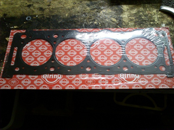

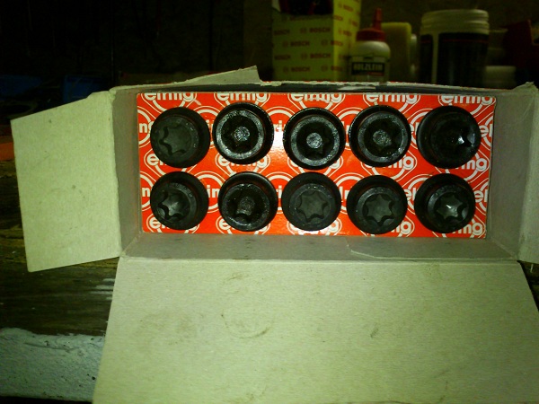

Tak dnes došli nový věci,těsnění pod hlavu,šrouby hlavy,těsnění pod víko a těsnění na vstřiky

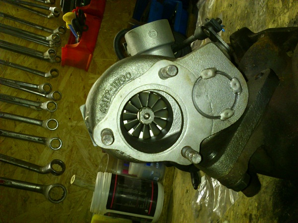

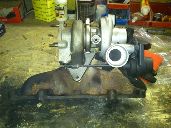

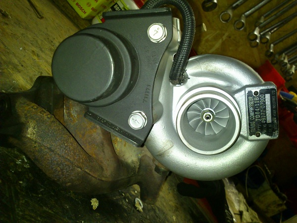

po zkoušce několika Turbín co jsem doma měl jsem se rozhodl je poslat na výkup a jedno si nechat opravit,po telefonu z firmy kam jsem to poslal že jsou všechny k.o a nejdou opravit jsem začal propadat panice kde sehnat schopný turbo.
Do hodiny mě volaly znovu že našli jedno repasovaný skladem a nechají mě ho za malinko lepší cenu než normálně že se jim tam už dlouho válí,nebylo nad čím přemýšlet a už je doma .
nějaké foto turba a dílů na složení motoru
