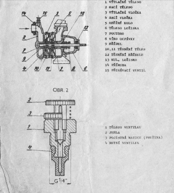

Ale k veci mam ten isty darling a cely problem je v tom ze ten prisavaci ventil (obr.1 cislo 15, a obr.2) je v prdeli a niekto ti tam na miesto neho musel dat normalnu skrutku, ako kukam na fotku, lebo ja tam mam zase nasrobovany na miesto neho ventil co sa pouziva na odvzdusnenie radiatorov
. netreba nic dofukovat treba kupit ten novy prisavaci ventil a pojde to neo nuno. nim sa dosteluje mnozstvo prisavaneho vzduchu a vyriesis ten tvoj problem

Tak po dlhom čase dám skúsenosť z vyriešením problému . Na tlakovej nádobe som do tohoto šroubu vyvrtal dieru spravil závit a zašrouboval tam autoventyl , zalail tekutým kovom zakrutil naspeť do nádoby natlakoval na 1.7 kPa a teraz mi vypustí cez 20L vody na jedno natiahnutie . Viac sa nedá lebo potom uš na malom tlaku cez kohútiky tlačí aj vzduch . Ale zatial je v pohode .
Spravil som to preto takto lebo som nikde nezohnal ten prisávací ventyl .
