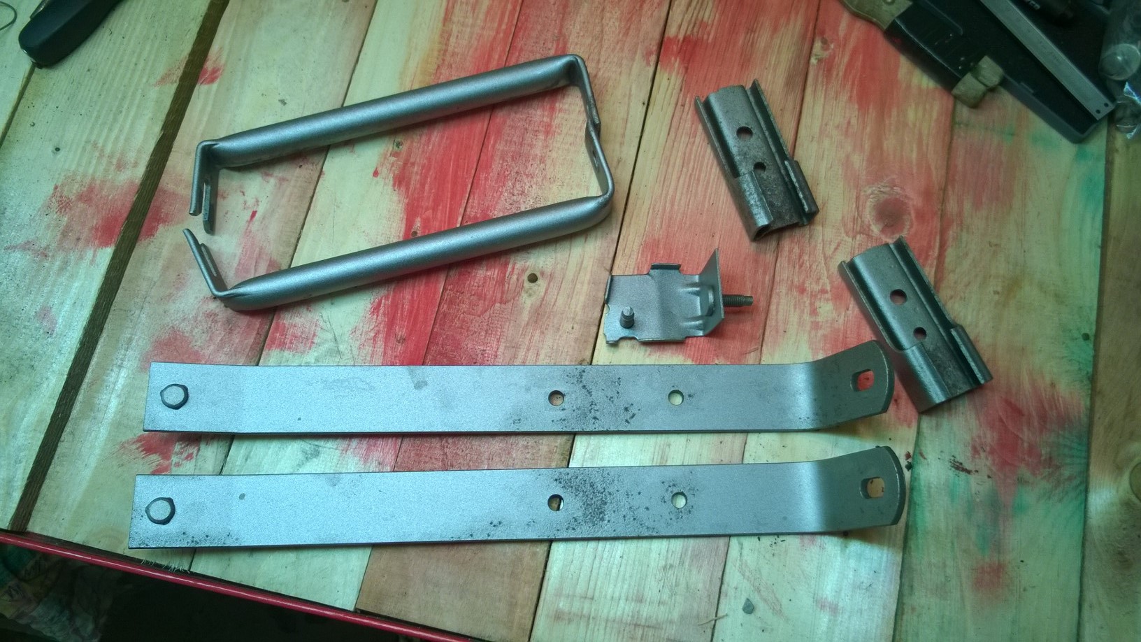

Musím se pochválit, ale nechal jsem si vyrobit poslední chybějící díl do skládačky. Jedná se o díl 7426.24, který už je v Peugeotu NFP. Tohle je ale na rozdíl od originálu A2 nerez a ne obyčejné železo, takže předpokládám, že to přežije i mě :)
Filtr aktivního uhlí jsem taky vyřešil - hadičku vedoucí výpary z benzínové nádrže jsem napojil napřímo do škrtící klapky (spojil jsem v podstatě dvě hadice touhle spojkou http://www.auto77.cz/hadice-a-spony/pri ... s0005.html) a ten vývod, který byl z kolena mezi klapkou a váhou jsem zalepil vysokoteplotním silikonem + zašpuntoval 3mm špuntem pro benzínové hadice koupeným v modelářských potřebách :fran:
V pondělí si jdu do komaxitovny pro hotové držáky nárazníku a v úterý to můžu celé složit :)

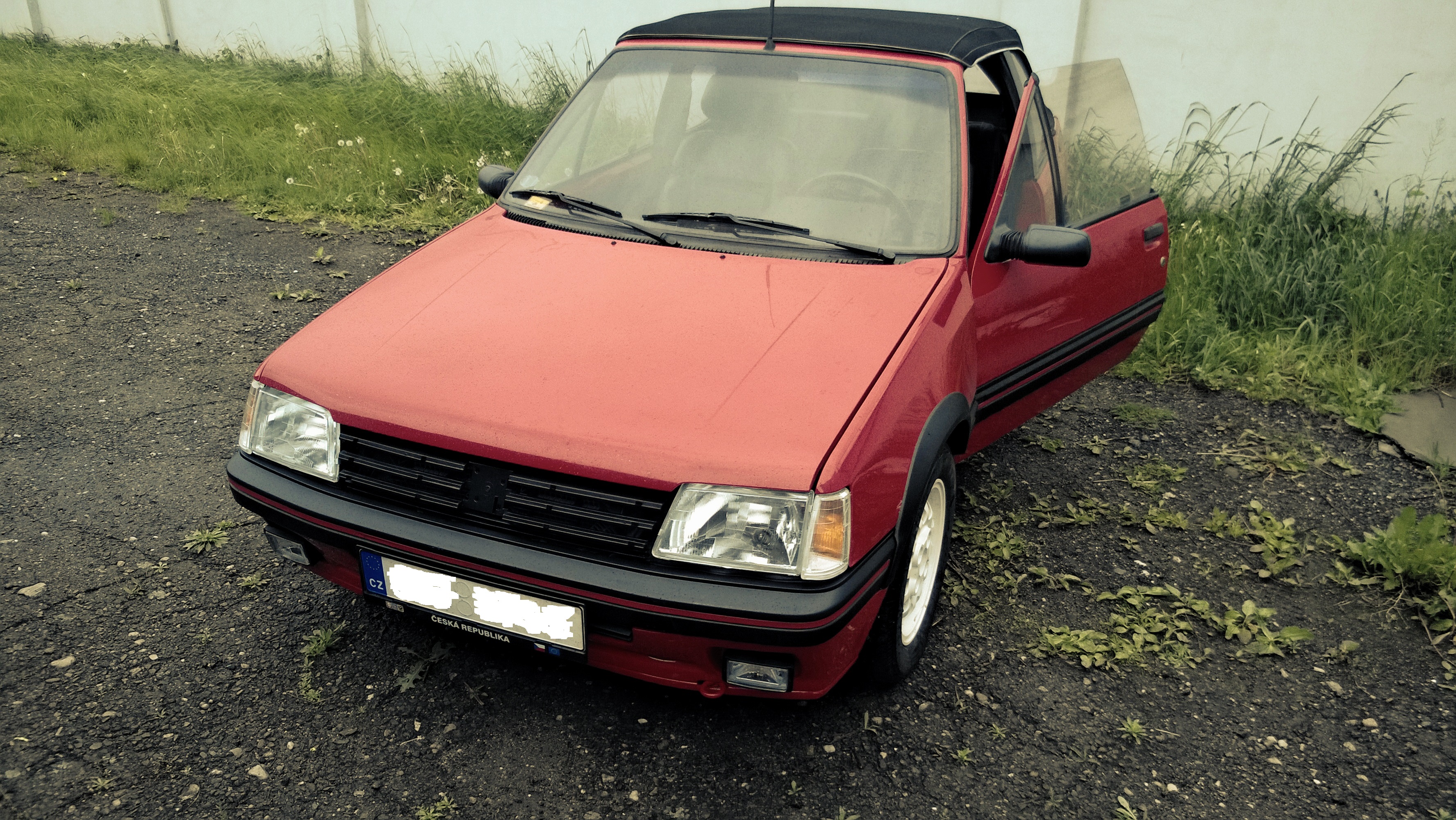

Ještě musí zaschnout lak na mřížce a musím trošku srovnat světla, ale už jsme zase pohybliví :blbl:
