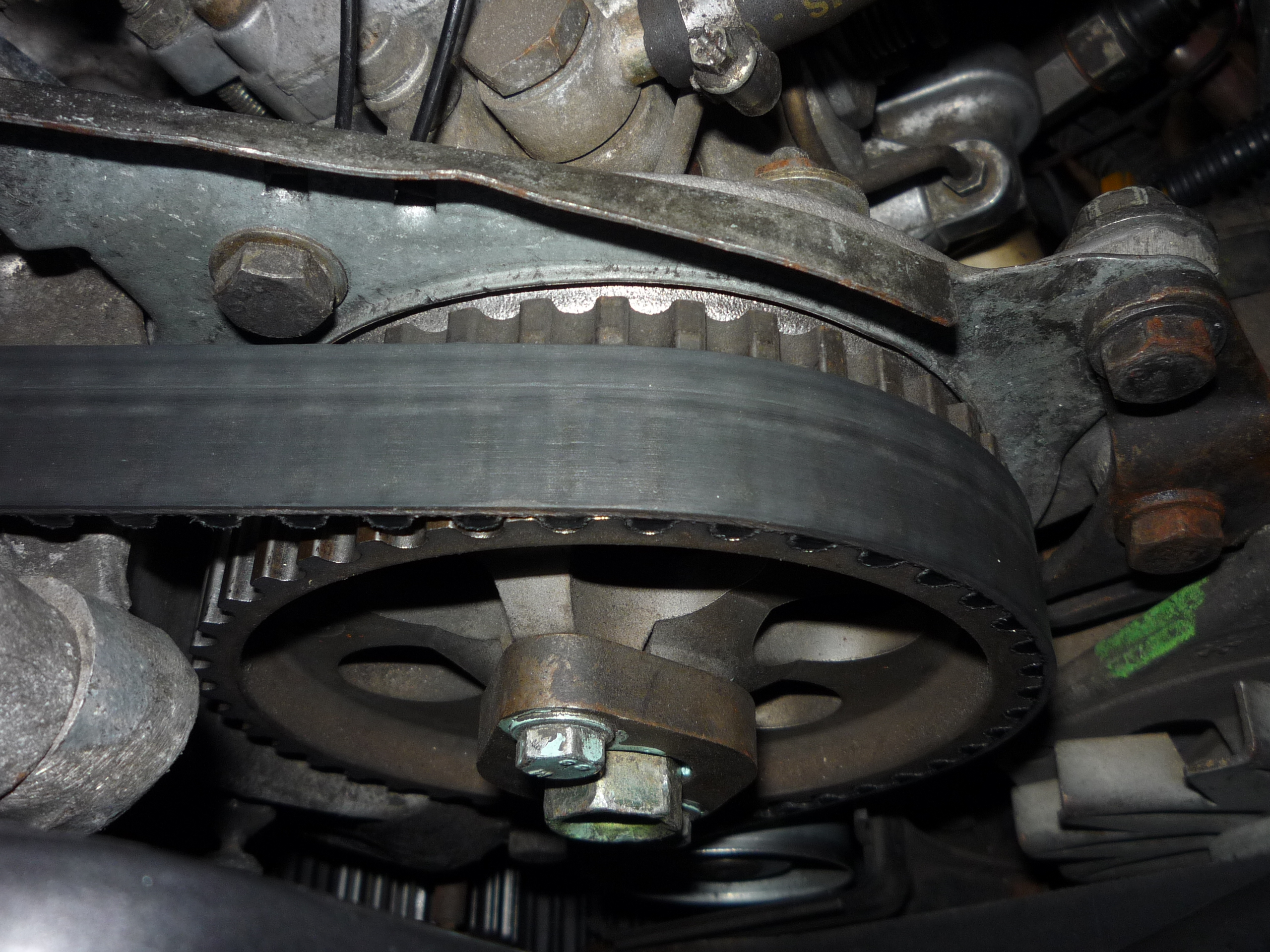

dneska dostala nový rozvody. předešlej řemen to vzdal po 30ti tisících, pořád se drbal o spodní řemenici, šířka byla místo 25mm jen 19,5
teď už snad bude klid

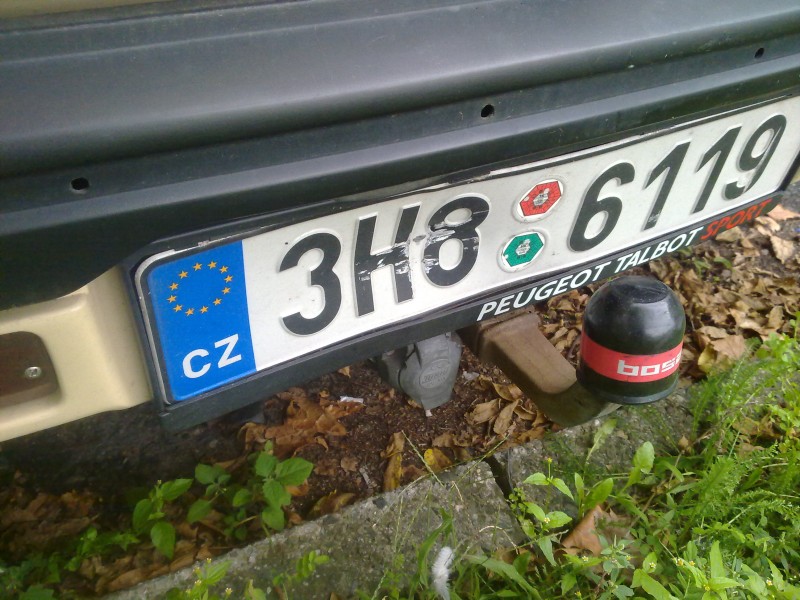

Tak včera si udělala béžovka další "zářez". Tentokrát jinou dvěstěpětkou a opět na semaforech. Ty lidi snad přehlížej červenou barvu nebo co?
Ale naštěstí a díky tažnýmu to odnesla jen spz, kterou jsem srovnal. Ten šikula si rozbil o tažný nárazník, spoiler a saharu.

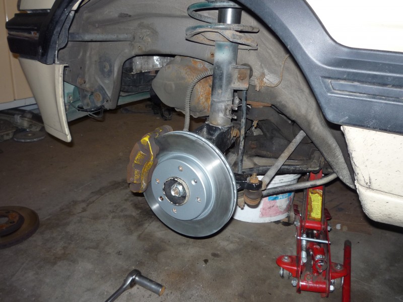

Re: Pugy 205 1.8 XRDT 66kW
Tak jsem namontoval snad poslední kombinaci brzd. Vyšší těhlice a kotouče z gti 75kW a třmeny girling z 88kW. Výsledek je takový, že se na ně vejdou i 13" disky s ET28, který se dají sehnat líp než ET20 a kola jsou pěkně zárověň s lemama

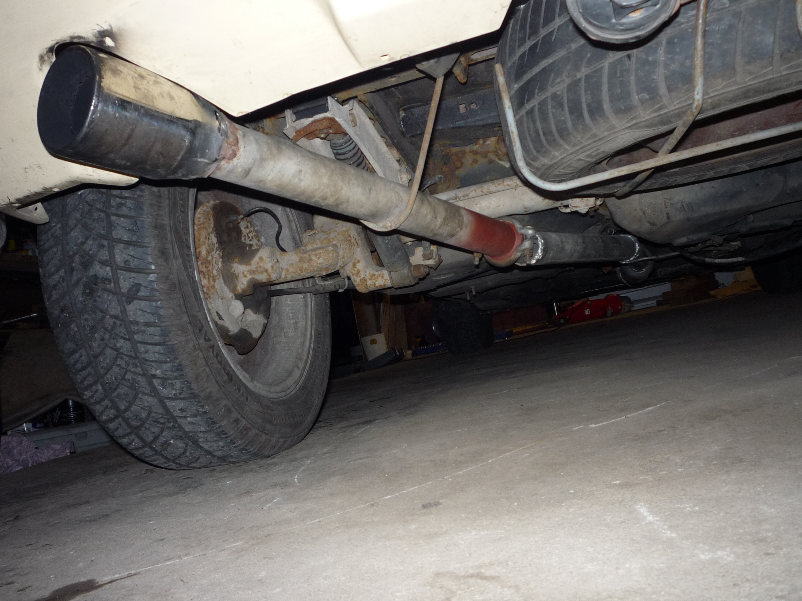

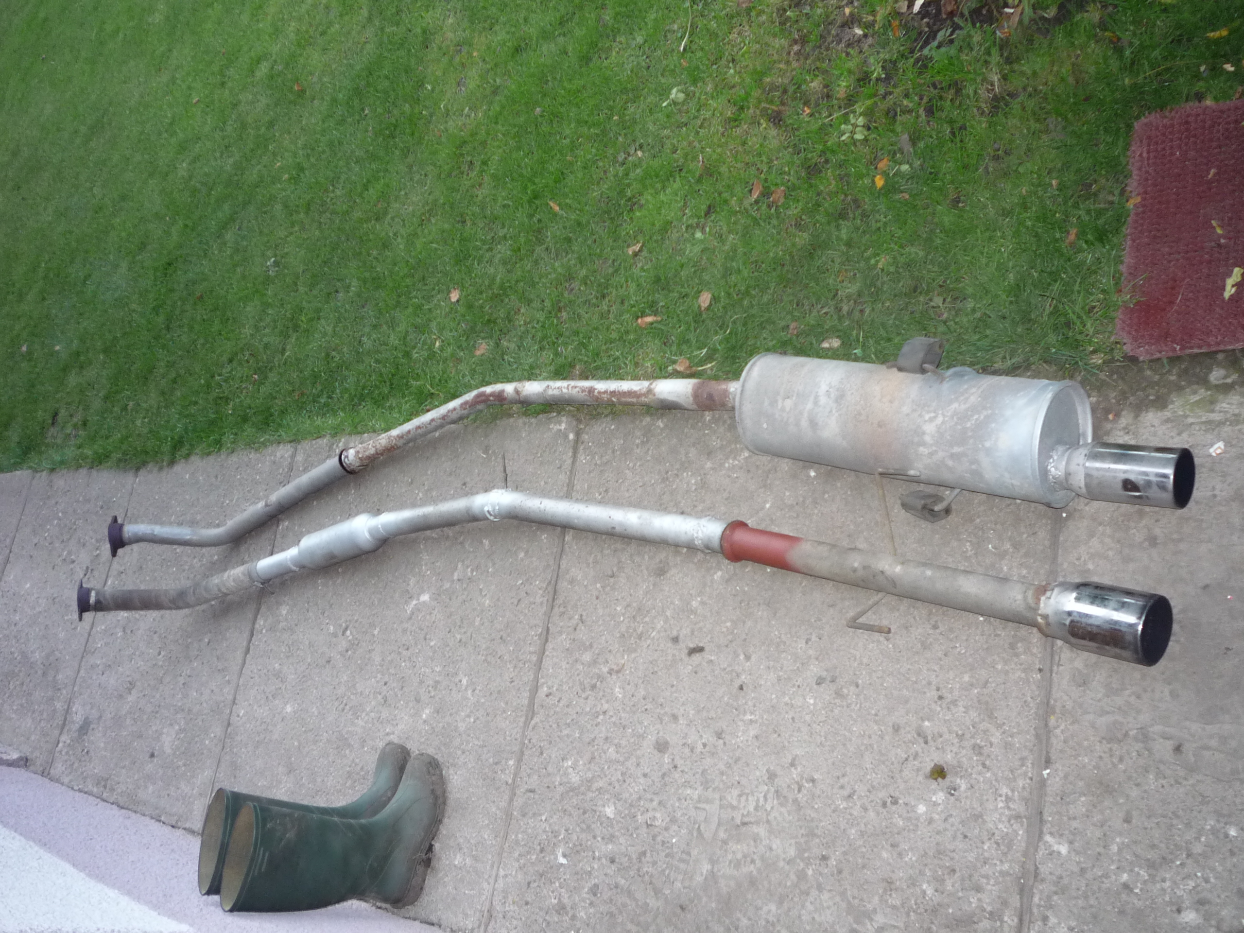

Nahozen nový výfuk od venkováka. konečne se nemusim bát, že někde upadne. Jen jsem zjistil, že mi netěsní jedna brzdová trubička na zadní nápravě, takže zejtra ještě tohle.

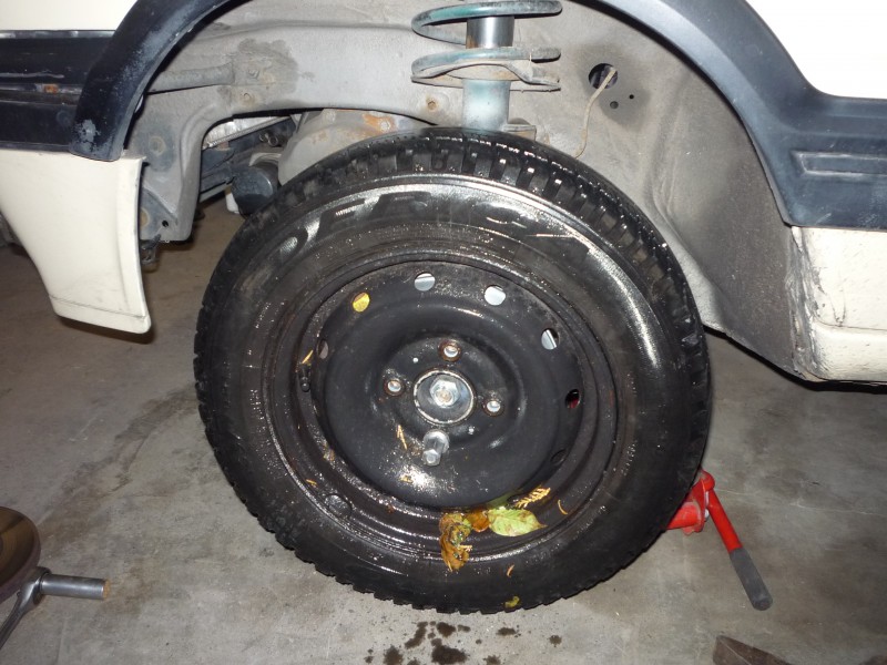

dnes přezuto, už se těšim až budu přezouvat zpátky na letní

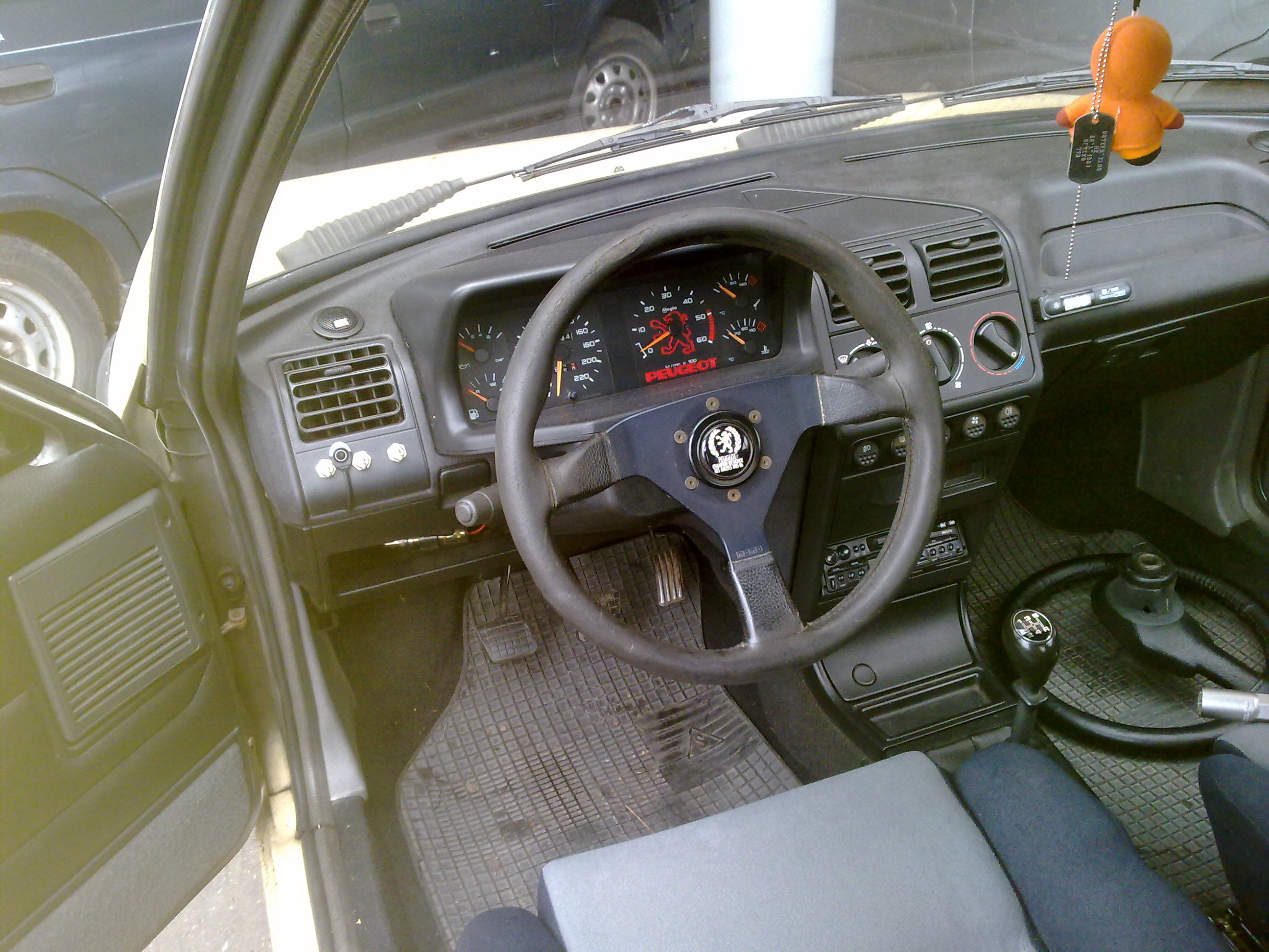

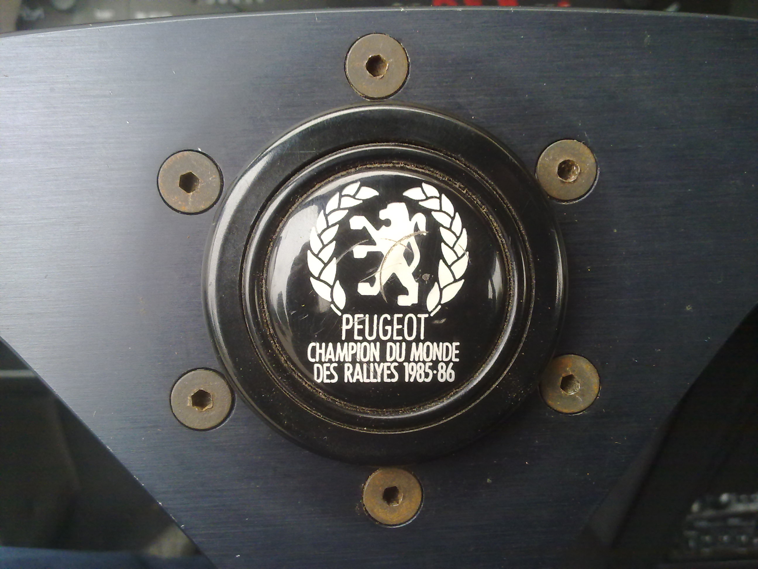

zkouška dalšího volantu. Musel jsem nechat trošku upravit nábu, ještě ho nechám znovu obšít a bude dobrej.

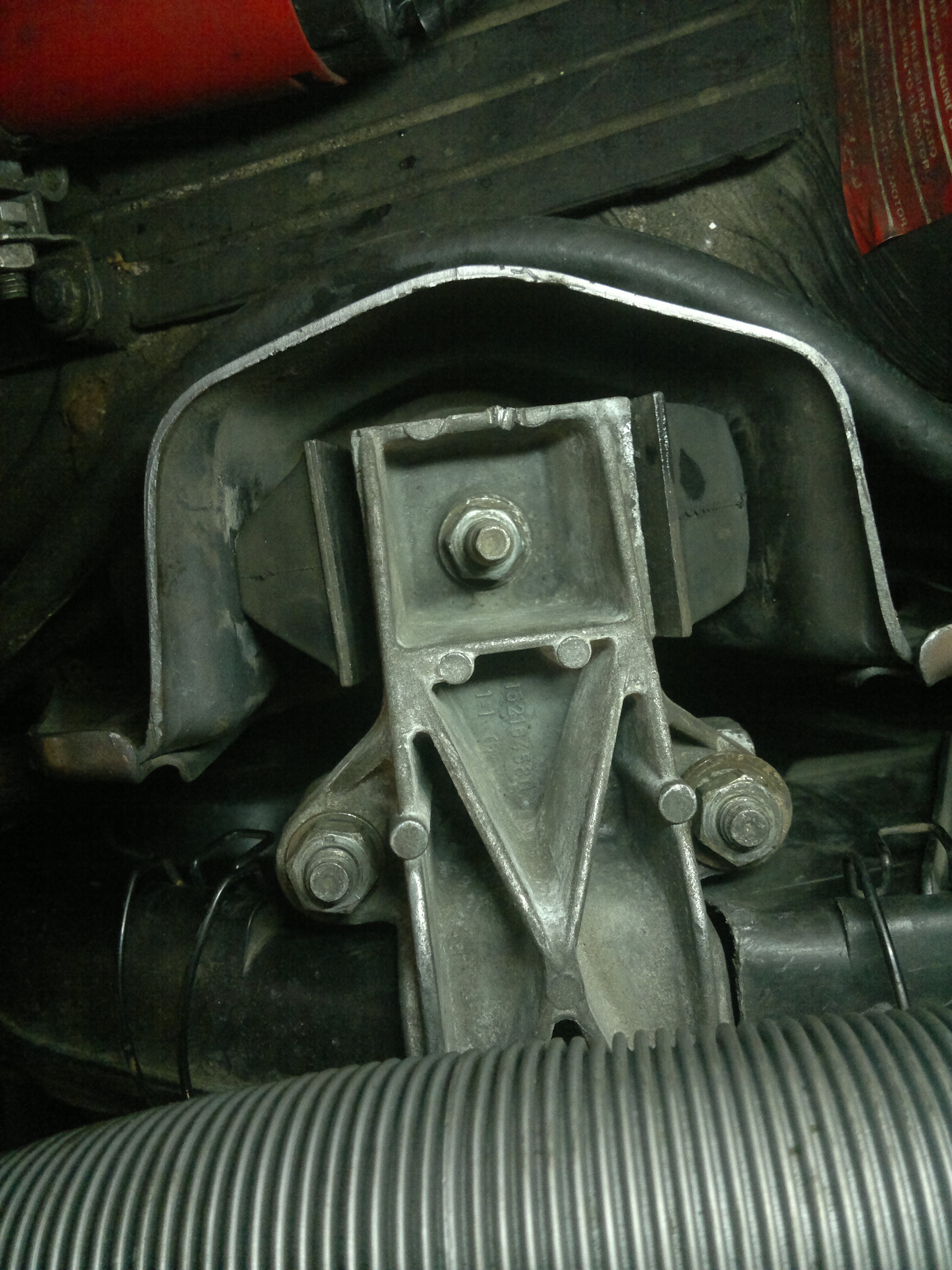

taky sem vyměnil silentbloky nahoře u rozvodů. jestli můžu doporučit těm, kteří to nechtějí podložkovat, tak sehnat silent ze 405 TD jsou to oba dva silentbloky spojený profilem a motor do nich sedne a drží jak přibitej

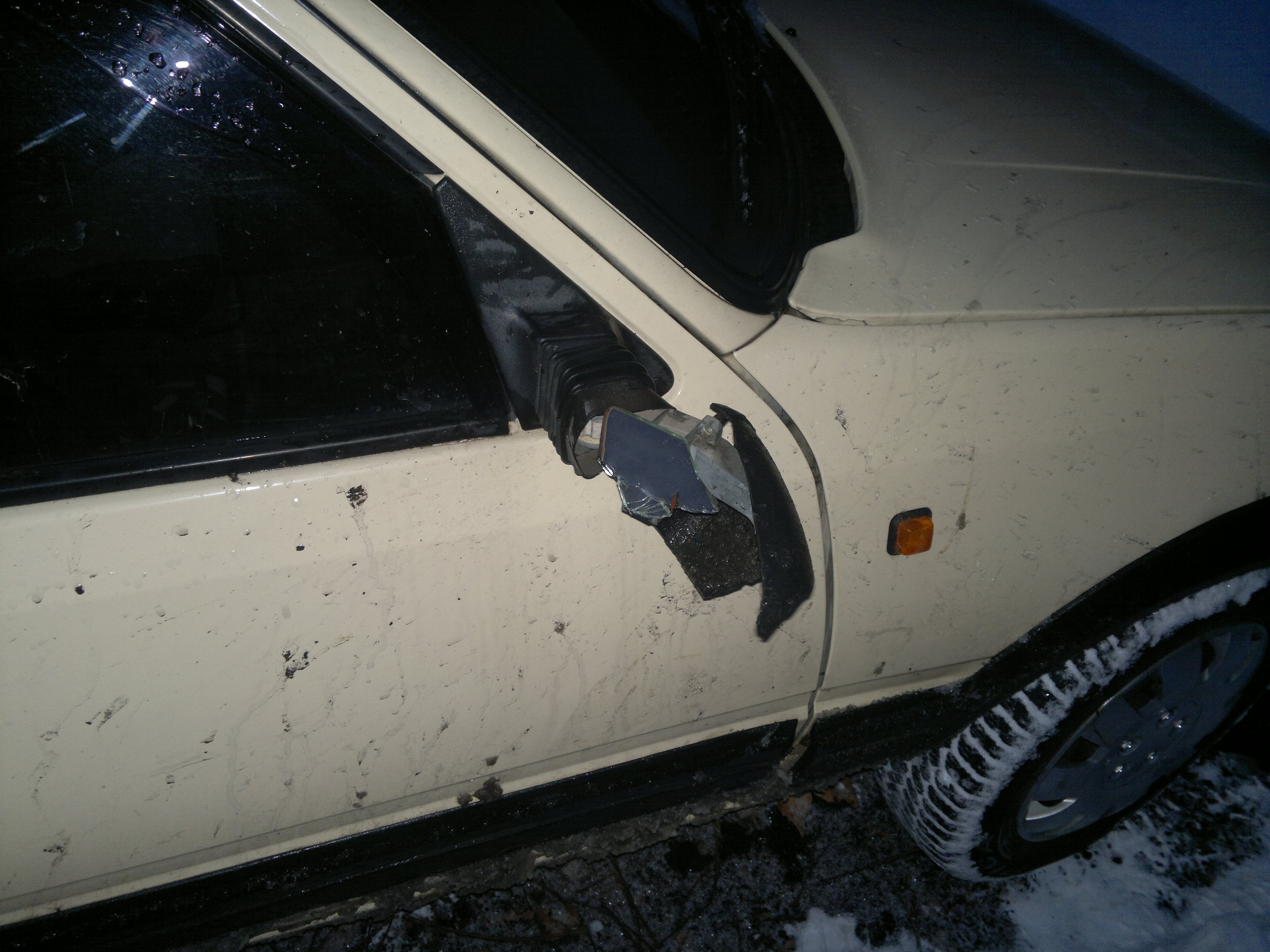

A takhle to dopadá, když kamioňák nepoužívá zpětný zrcátka a předjíždí. Naštěstí to odneslo jen zrcátko. Kdyby mě sundal lemy, tak ho asi na místě zabiju

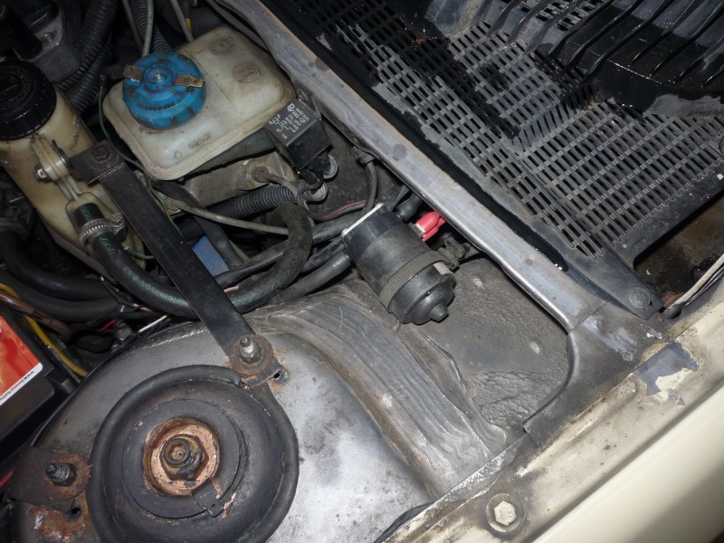

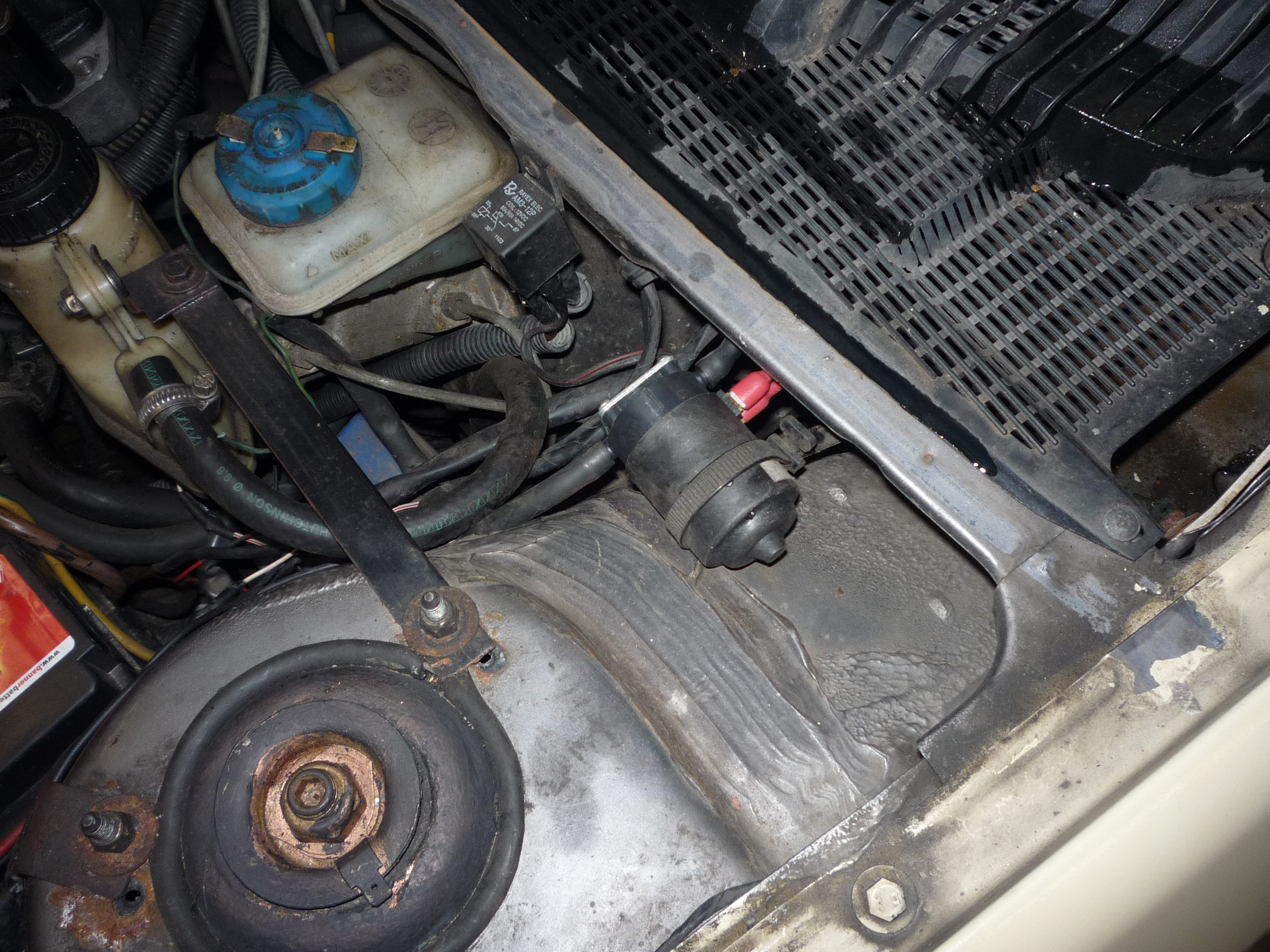

dneska jsem se naštval na slabý ostřikovače a trochu jsem je vytunil. Origo motorky (vyzkoušel jsem 3) stříkali jen tak že sotva dostříkli na sklo, tak sem našel čerpadlo z favorita a je to zlepšení o 200%. Původní čerpadýlko slouží jen jako výstup z nádobky a redukce z tý díry na hadičku. Musel jsem do okruhu zařadit i zpětný ventil, ale výsledek je fakt parádní. Když zvednu trysky nahoru, tak to dostříkne 2 metry za auto
