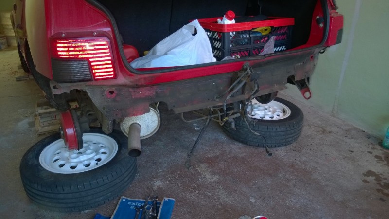

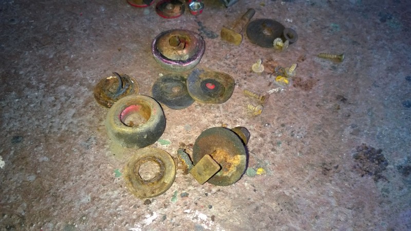

Aby se neřeklo, že nic nedělám, tak jsem začal renovovat zadek. Nárazník je dole, už ho mám i očištěný a aktuálně ho dávám do barvy. Většina šroubů držící nárazník to nepřežila, buď jsem je rovnou utrhnul, nebo jsem je musel odflexovat. Držáky jsou v komaxitovně a aktuálně čekám na nové šrouby a těsnění z Peugeota.
taky jsem býval takový nadšenec, když jsem byl mladší
Když už jsem začal dávat lemy do barvy, tak přece nenechám zadní nárazník vyšisovaný od slunka. Ale až to dodělám, tak už na to prdím - krásný už bude dost

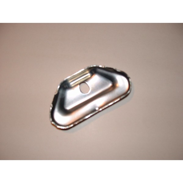

V mezičase mám jeden malý dotaz - kam patří tenhle připevňovací plíšek baterky ? Nějak mě nenapadá, kam to přišroubovat.
- baterry_clamp.jpg (32.63 KiB) Zobrazeno 4941 x
na "podlaze" kde trůní baterka je díra na desítku šroub a tohle je tam přišroubováno, drží to baterku jen spodkem
je to 6ka šroub
na desítku klíč
přesně tak jsem to myslel
Snad to v té záplavě klíčů a šroubů zvládnu :D
