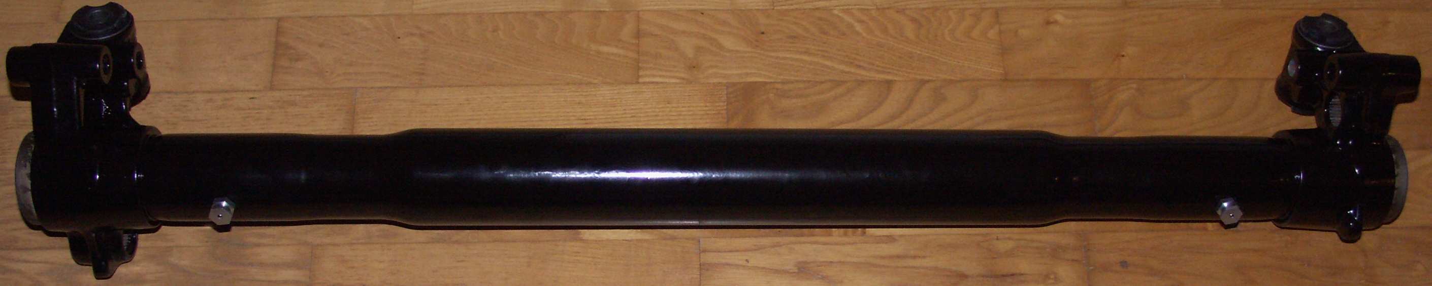

Ale vies co? Ono sa hovori, ze najtazsie je to prvy raz. Takze si myslim, ze dalsia by uz bola hotova rychlejsie. Uz mam na to vyrobene "naradicko", viem kam to odniest na pieskovanie, viem kto mi to nakomaxituje a za kolko atd.
Ale poviem to rovno: Mohol som ju odniest do firmy a vymenili by mi ju za zrepasovanu za 210€.
Ked tak ratam, kolko ma stalo dostat moju zadnu napravu do tohoto stavu, tak uvazujem co tam za tych 210€ robia....a to este na tom nezarabam! :bas:
@ Manko...maznice tam zatial nie su, ale na 100% ich tam davat budem.

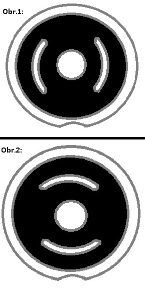

Nooo...skoda ze som nenafotil tie moje silenbloky. :myslim:
Tie moje vnutornu konstrukciu do U nemali. Nepamatam si presnu orientaciu tych vystuh vo vnutri silenbloku.
Ale +/- zodpovedala obrazku:
Na jednej foto co som nasiel na 205GTIDrivers.com by mala byt ich orientacia podla obrazku c.2.
http://www.205gtidrivers.com/articles/p ... furb31.jpg
Ako ju mali tie silenbloky co som tam daval, to si vazne nepamatam.
(Tie "vykroje" neboli cez cely silenblok.)

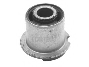

Zdenek tu je foto silenbloku zodpovedajuce silenblokom, ktory som tam daval:
Podla toho si myslim, ze ten vysek moze byt hore, alebo dole... ;-) Suhlas?
.......blackdragon
Aktualny autopark:
Peugeot 205 GTI (1.9l, 88kW)
R.I.P.:
Mazda 323 GT (1.6L, 77kW)
Mazda 323 GLX (1.6L 77kW)
Zdenek
Příspěvky: 1719
Skutečné jméno: Zdenek
Bydliště: Čerčany
Re: Peugeot 205 GTI
Příspěvek od Zdenek »
jo, pokud tam máš tyhle silentbloky tak pak je to OK :up:

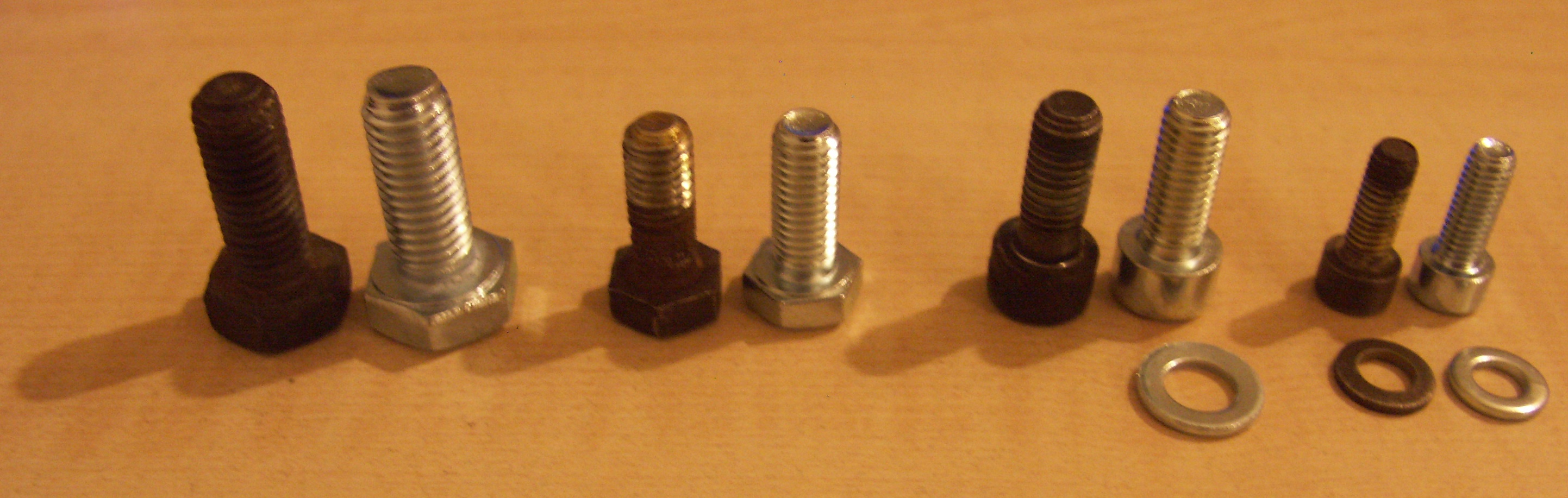

Urobil som si radost a povymienal aj povodne "hrdzave" sroby.
Aj ked boli opieskovane vyzerali na prd.
Tak som si za necele 3 € urobil radost a povymienal vsetky sroby na ramenach za nove pozinkovane... ;-)
