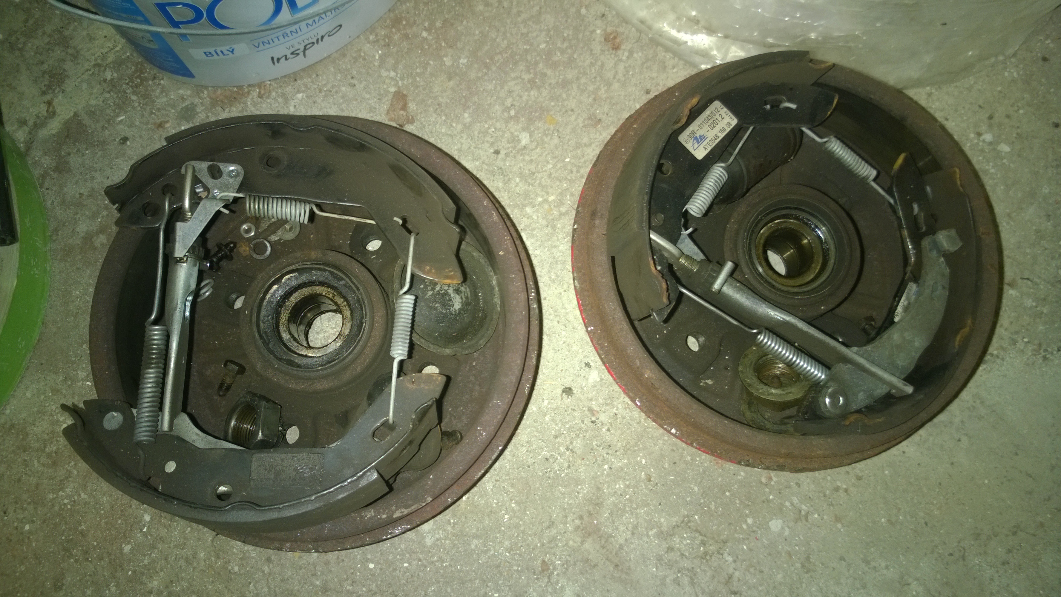

Kluci, mám rychlý dotaz. Nedávno jsem zjistil, že mi asi přibržďuje pravý zadní buben, nebo mi možná nebrzdí levý
. Natítal jsem je loni červenou barvou a na pravém bubnu je ta barva úplně spálená do černa. Dneska jsem to rozebral, brzy byly očividně dělány relativně nedávno, aspoŇ dle výšky obložení mi to tak přišlo. Každopádně lanka a prasátka jsou na výměnu - nemůžu ale zaboha hnout s tím lankem. Z ruční brzdy jsem ho vyháknul a vytáhnul, ale zezadu z kola mi to nejde. Nevím, jak na to, nevidím tam nikde žádný šroub na povolení. Poraďte mi, jak to sundat, prosím !

Mrdnout do toho zevnitř ven přes tu kokotinku u díry
Mě to tak fungovalo
Mě to tak fungovalo

jak píše zdenek, prostě ten bovden vytluč ven, stejně je budeš měnit, tak je to jedno
