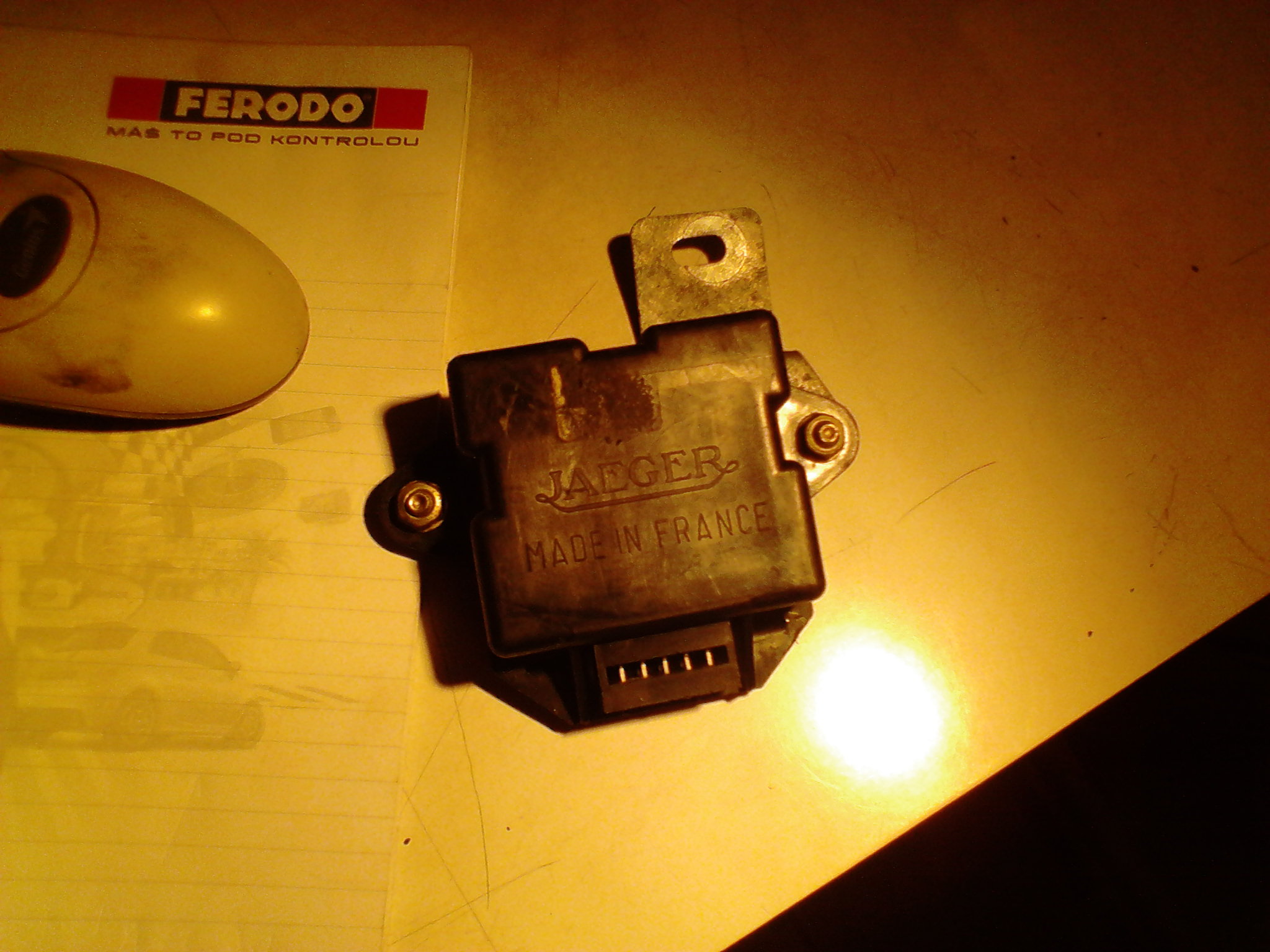

potřeboval bych poradit co to je za krabičku ? ...napadl mě imobilizer . Ptám se protože nám , zbyly 2 "zásuvky" v interierové elektrice .Tady ta krabička byla ve straré elektrice v 1.6 nalevo od volantu schovaná v palubovce.

Re: Peugeot 205 GTi 1.6 - pokračování nováčka
a fungujou ti stěrače?
jo , bez problémůdraken píše:a fungujou ti stěrače?
