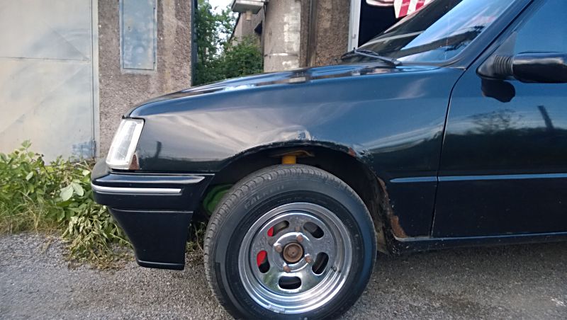

Kluci, nemate nekdo nejaky zajimavy napad na "zkrasleni" blatniku? Pokud ano tak si prosim pospeste nez mi ho ta liska sni :fran:

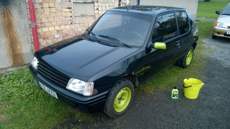

Misto nejhezciho auta klubu je uz suverene obsazeno Drakenem, ale o nejskaredejsi se pokusit muzu :fran:
