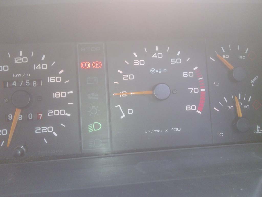

Takže čidlo vyměněný a krokáč pracuje tak jak má. Motor jsem pořádně prohřál (až na sepnutí vrtulí) a krásně chytá. Zítra ještě uvidím jak to chytá studený. V každém případě mě čeká ještě předstih abych měl jistotu, že je to správný. Jinak jsem zjistil, že při plném rejdu mi dřou gumy v podběhách. Je tam takovej výlisek nebo jak to nazvat a o ten. Není to pořád, jenom když je přední kolo více zatížené (nerovná cesta, auto stojí z kopce apod) Není to nijak markantní, v podstatě to gumu jen čistí od nánosu špíny. Tak nevím jestli to mám zvednout nebo to tu chvíli vydržet než se to malinko sjede.
Jinak otáčky po zahřátí zhruba 1000. Na můj vkus po vytočení klesají pomaleji než bych čekal (ve srovnání s 1.1) a možná je z výfuku cítit více benzínu, ale předpokládám, že všechno se vyřeší předstihem.

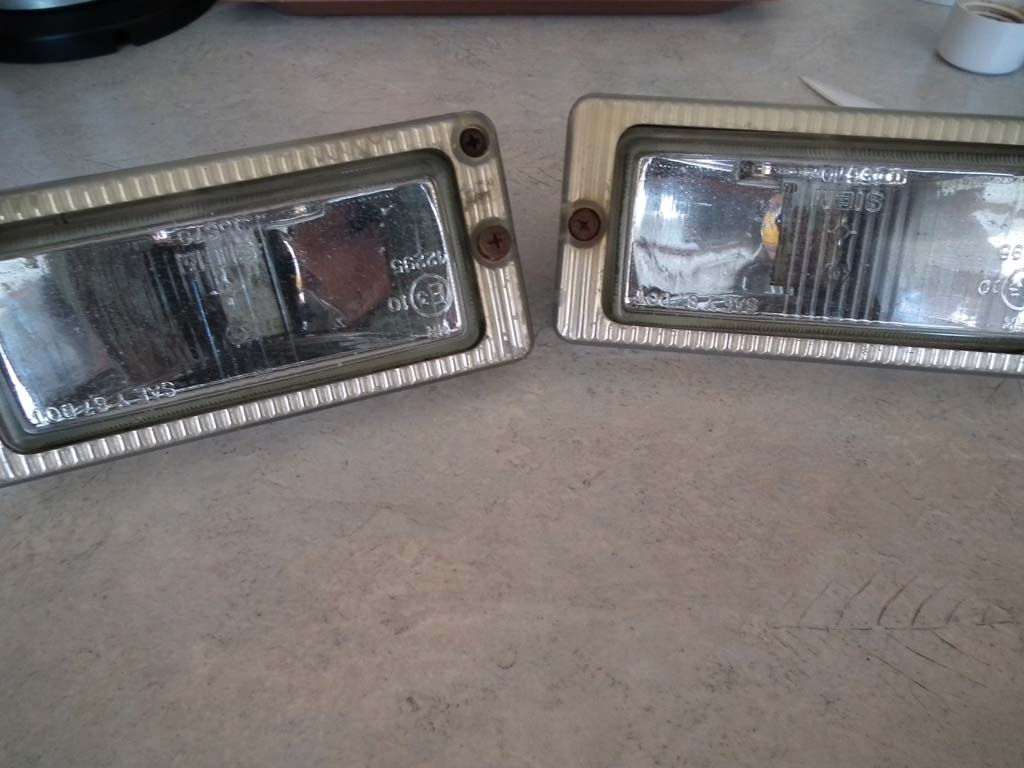

Takže dneska jsem nahodil nárazník a nové dálky. Dálky jsou v super stavu takže budou i bezvadně svítit. Nárazník je zatím bez lišt uvažuju jestli nastříkat ty moje (občas se loupají) nebo seženu červené z GTi.

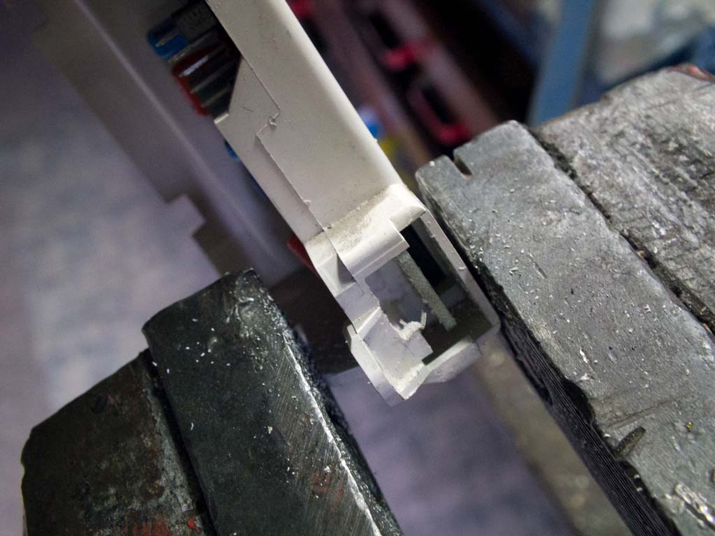

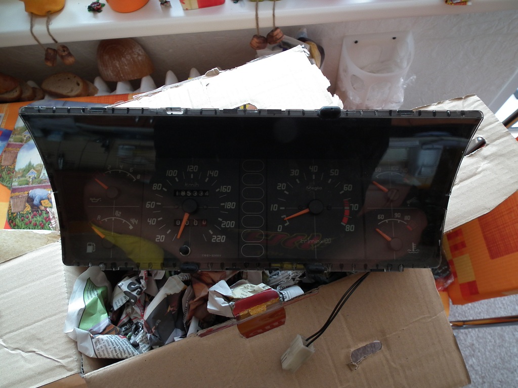

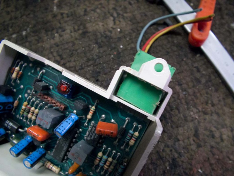

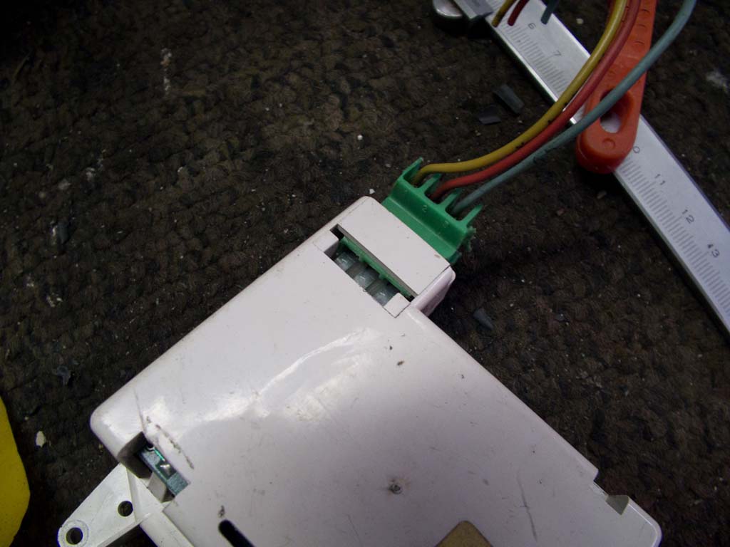

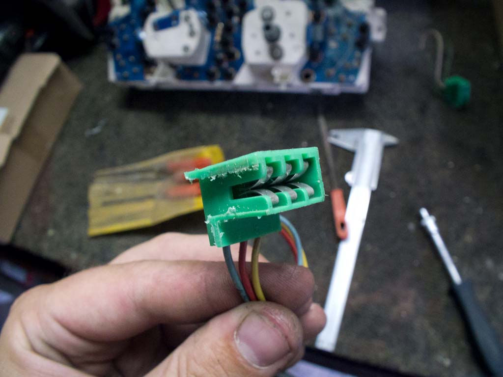

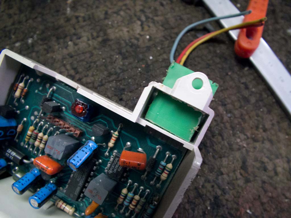

A taky jsem se pustil do boje s budíkama. Z klasického konektoru na budíky jsem vyrobil konektor na tlak a hladinu oleje. Musel jsem trochu i upravit budíky, ale výsledek je dokonalý. Až budu mít chvíli čas, tak otestuju všechny pozice abych věděl co je jinak než u 309. Ještě natáhnout kabely a uchytit snímač a pak půjdou do auta.
