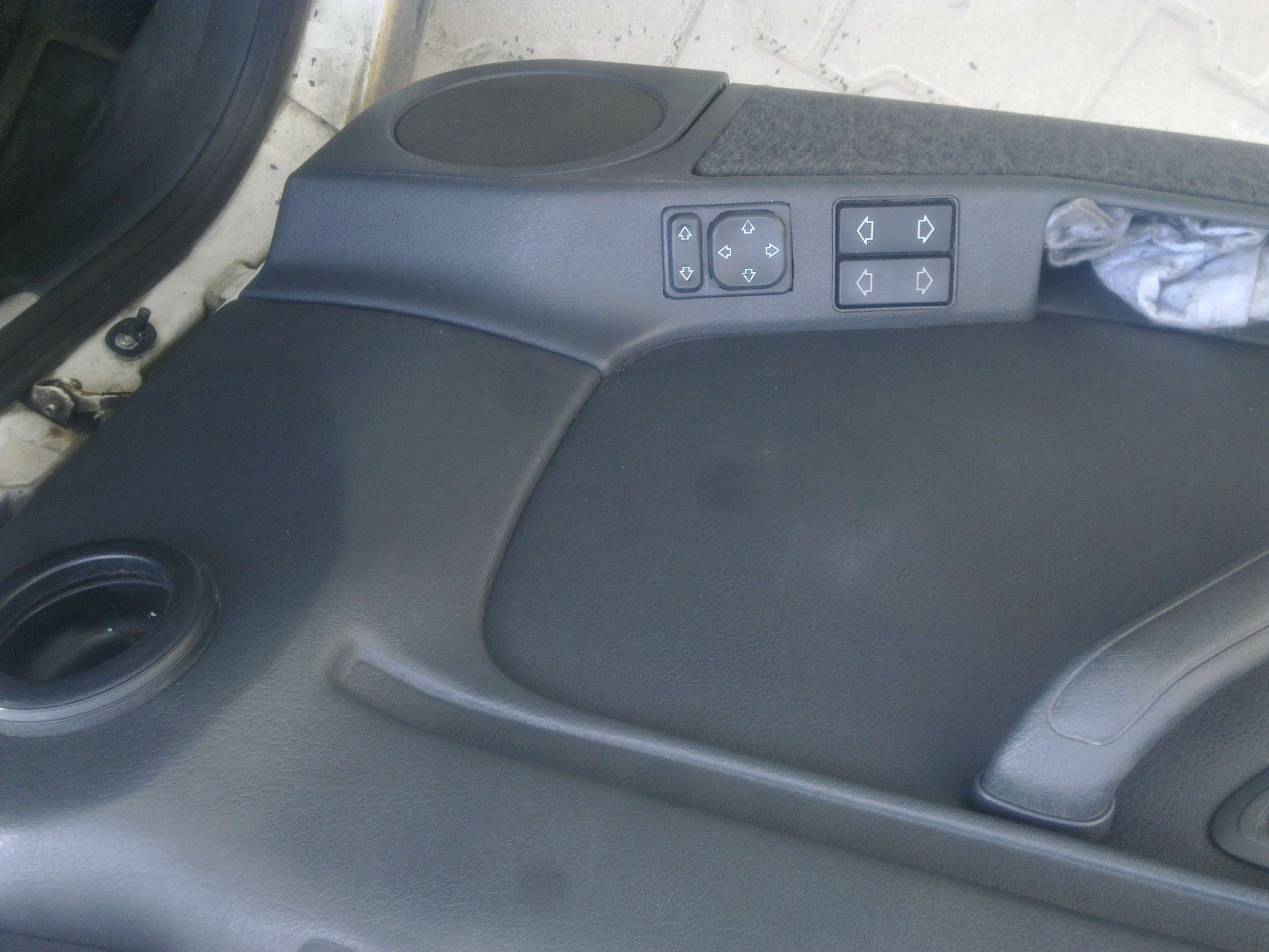

tak jsem dal zrcátka z 605 na 405 a takhle jsem umístil ovladač na štelování zrcátek.
Re: Muj Gentrýsek
nevypadá to špatně maxi

Re: Muj Gentrýsek
Vypadá to pěkně
ale fotka je nějaká vzhůru nohama
než jsem se zorientoval tak mi to trvalo

Re: Muj Gentrýsek
teď sem si toho všiml že obrácene. ale myslim že už ste si u mě zvykli
jinak díky

Re: Muj Gentrýsek
No právě že to jsi Ty tak to chápu
ale jinak to vypadá jak kdyby to tam patřilo odjakživa
