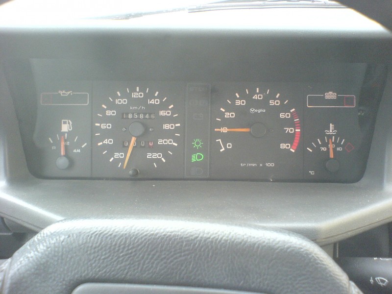

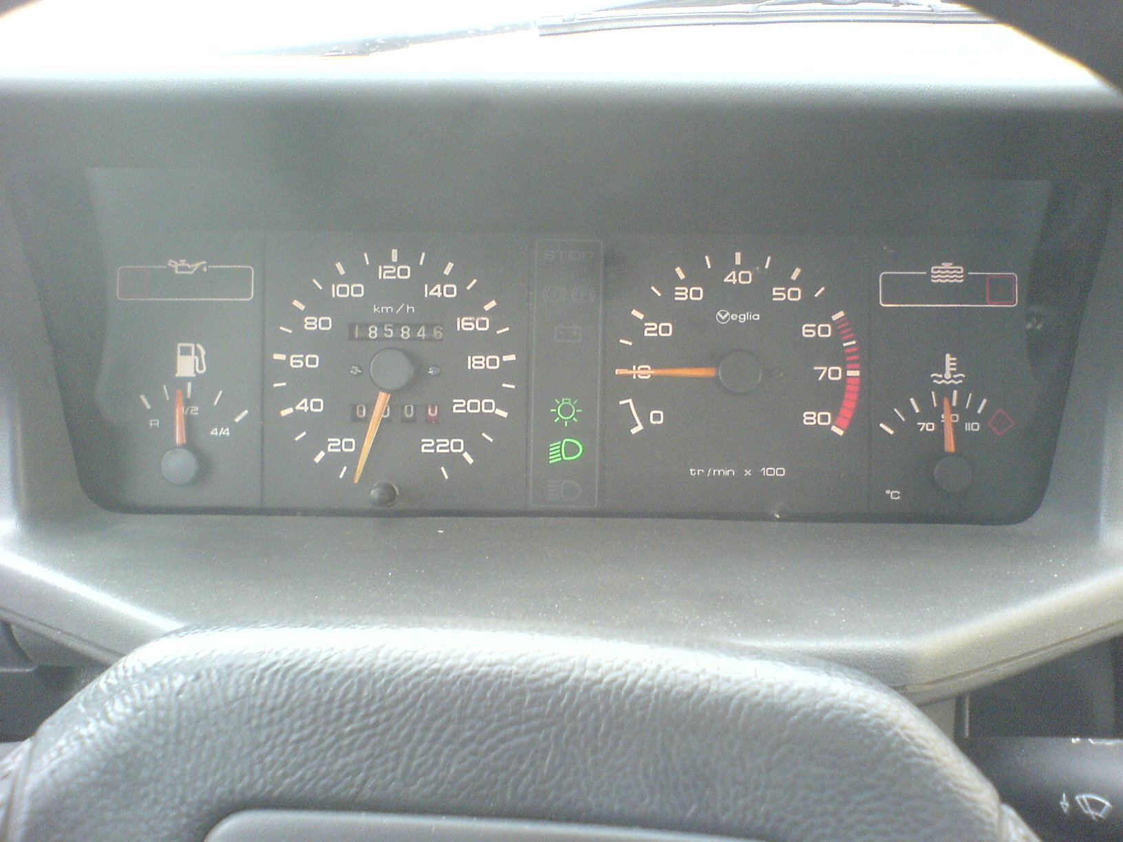

z čehopak sem vzal tyhle budíky
jinak spojují obě výhody budíku XS a GTI, jsou podsvícené, ale zároveň nemají ručičky na tlak a teplotu oleje a pro člověka který je líný dávat čidla a tahat dráty je to nejlepší řešení

to je z 309ky ne? Fakt je to podsvícený? To chci, a stačí to jen přehodit jo? všechno pasuje?
beru, kdes to vzal?
no tohle vypadá dost dobře...
Pichy: ty jo, vždyť ty tam máš ty bílé GTičkové s červeným podsvícením nee??
to jo, jenže dva budíky mi neukazují, protože nemám čidla a natahané dráty. a asi ani nikdy mít nebudu. leda by se womec nabídl
no, myslím, že ty čidla nebude práce na 3 hodinky, jako to bylo se světlama... kdyby jsi je však chtěl prodat, tak se ozvi
a proč se do 205tek dávali nasvícené a do 309 podsvícené?
pichy: jelikož tvůj motor je řady XU, tak díry načidla tam jsou, jenom tam máš záslepky, takže motnáž zabere i s natažením dvou drátů tak 20 minut
jinak jsou to budíky z 309 SX což je 1.6 xu jednobod bez rozdělovače, takže jak píšu jinde musí se použít otáčkoměr z gti budíku, protože tenhle prostě na elektrice s rozdělovačem ukazuje naprd
