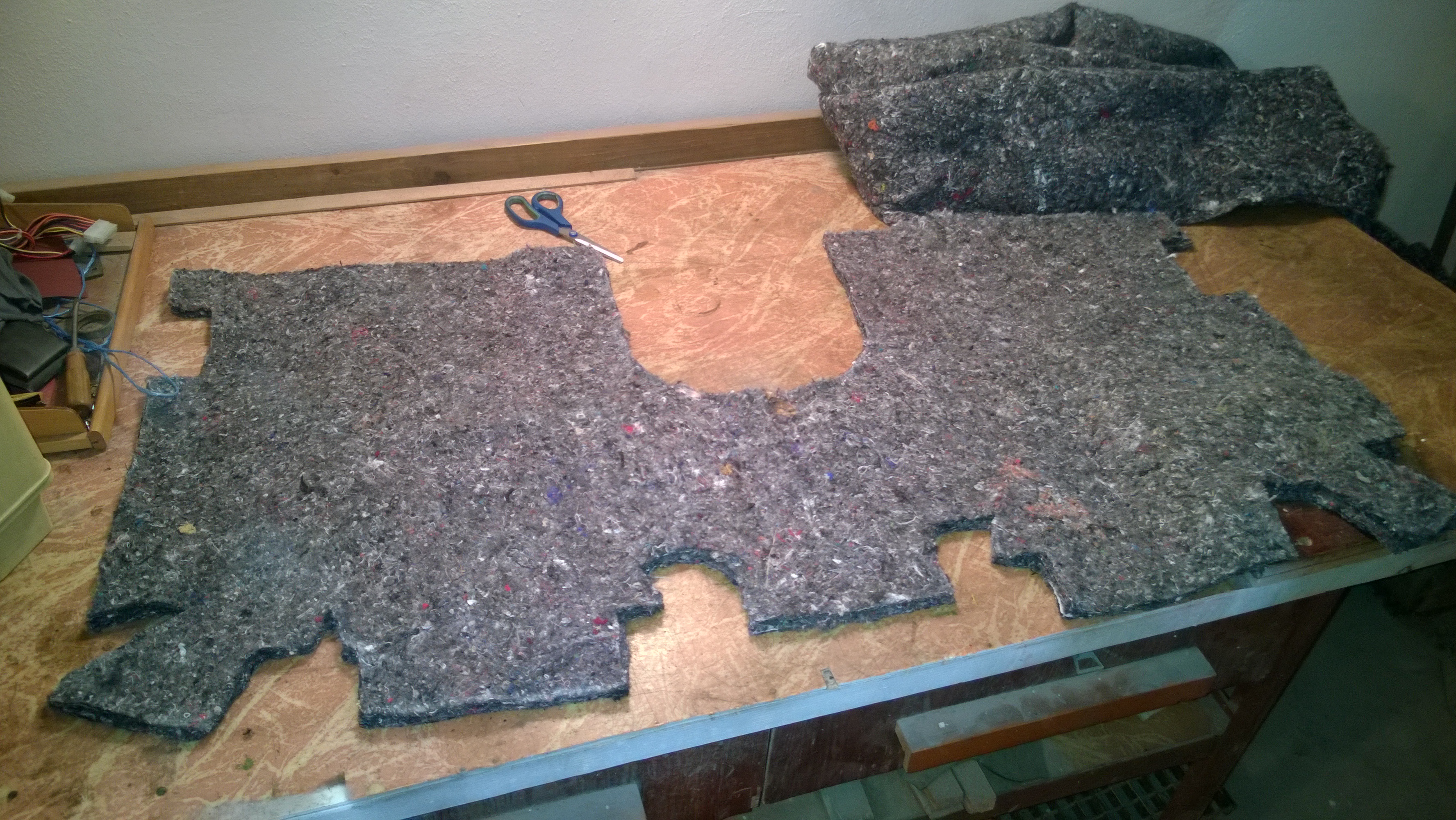

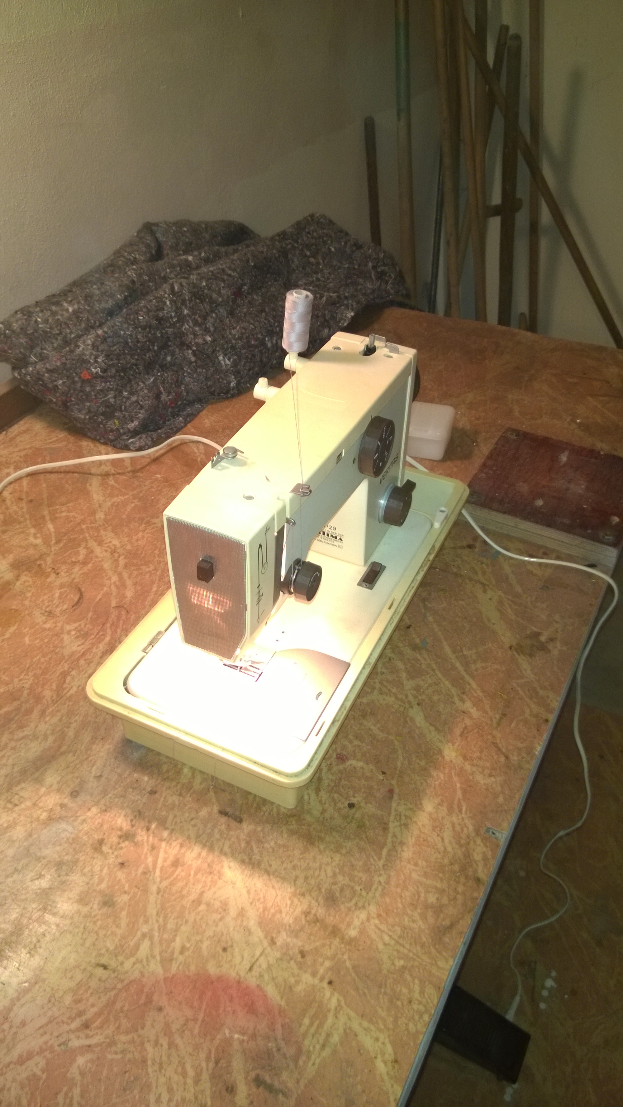

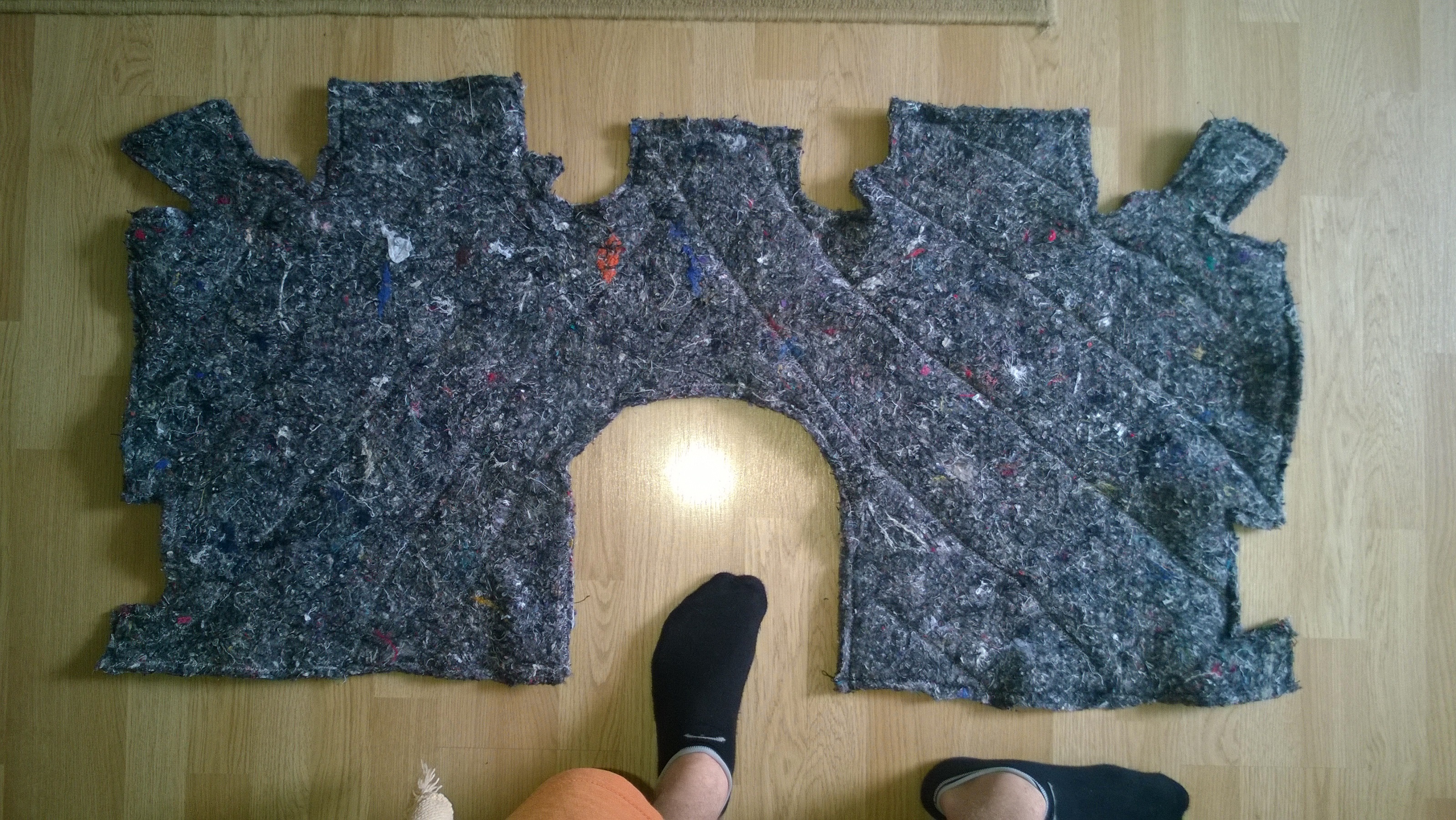

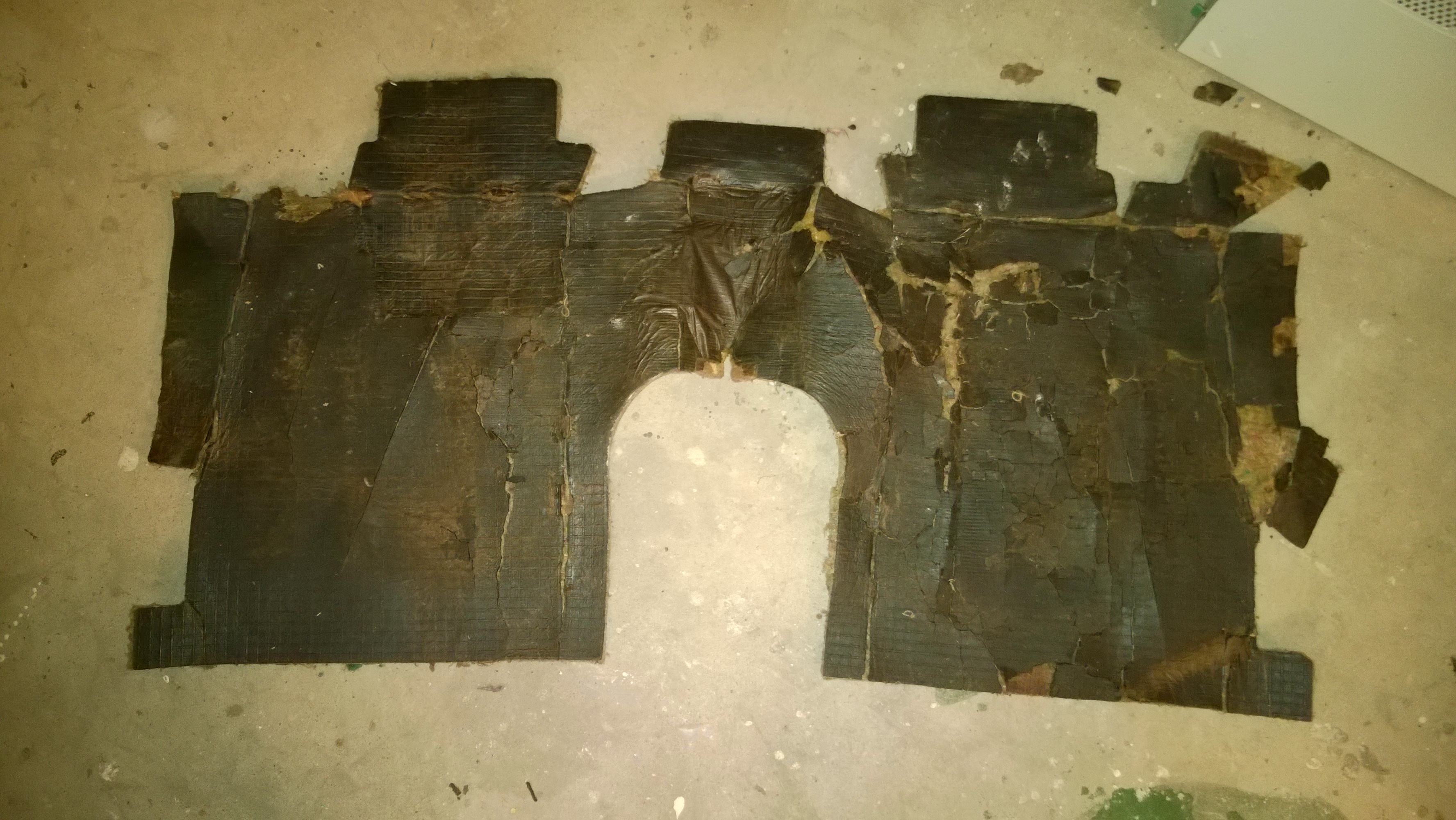

V týdnu jsem rozjel akci 4V. Vytáhnout, vysát, vydrhnout, vrátit. Myslím koberec. Loni nám to s pichym trvalo celé dopoledne, teď jsem to měl vytažené za hodinku :) Celý páteční večer jsem navíc strávil ve společnosti šicího stroje, kde jsem se snažil vyrobit náhradu za dost jetou tlumící hmotu pod kobercem. Musím se pochválit

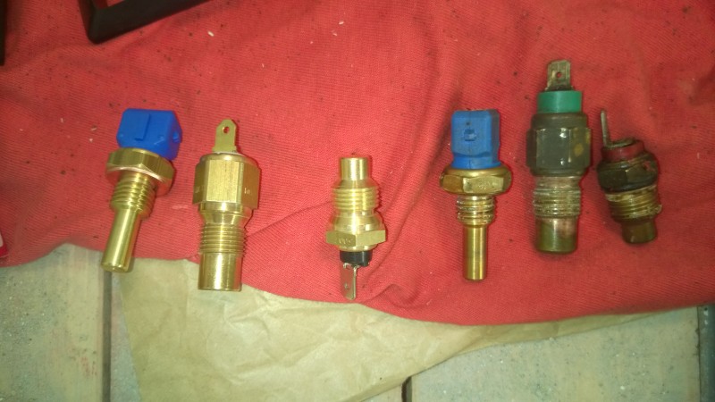

Jelikož auto za tepla skoro nechytá a za studena má dost kolísavý průběh otáček, dal jsem se do výměny teplotního čidla motoru, jakožto nejlevnější verze opravy. Další laborování přijde pokud se to nespraví. Věci se mají dělat pořádně, tak jsem vzal nové všechny tři čidla (teplota vody do budíku, teplota vody do ŘJ, kontrolka teploty vody). Narazil jsem ale na problém - konektor pro připojení čidla jednotky je celý polámaný. Někdo ho naposledy celý zalepil teplotním silikonem, aby to aspoň trochu drželo. Navíc byl celý vnitřek konektoru utopen v oleji, jak mi unikal přes špatné těsnění rozdělovače. Naštěstí se dá sehnat náhradní :) http://www.ebay.co.uk/itm/Genuine-AMP-2 ... 20e5e0c612
