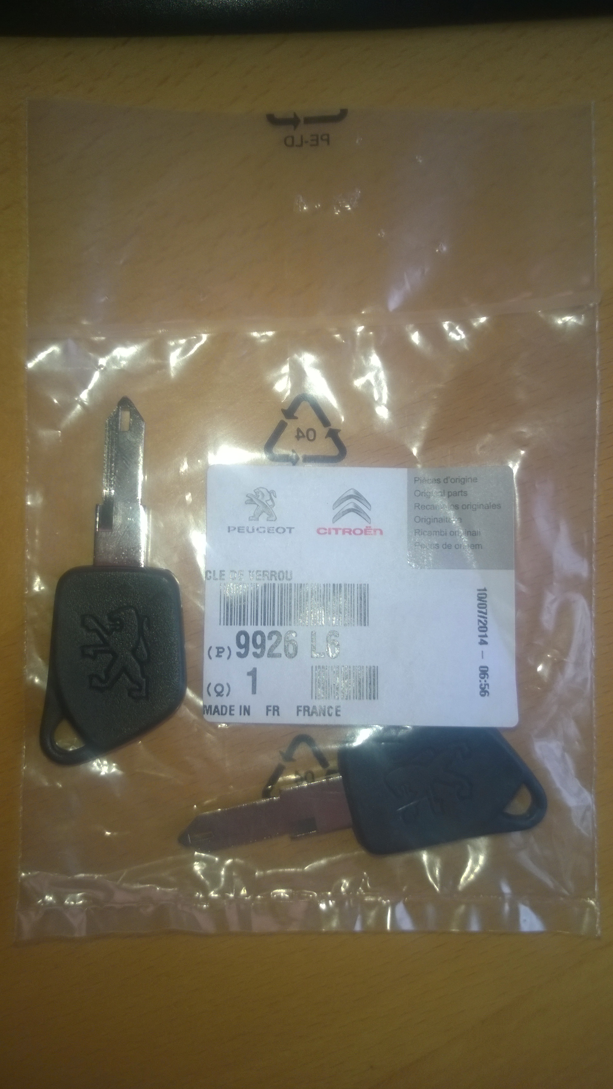

Dneska jsem si udělal radost. Originální klíče Peugeot
