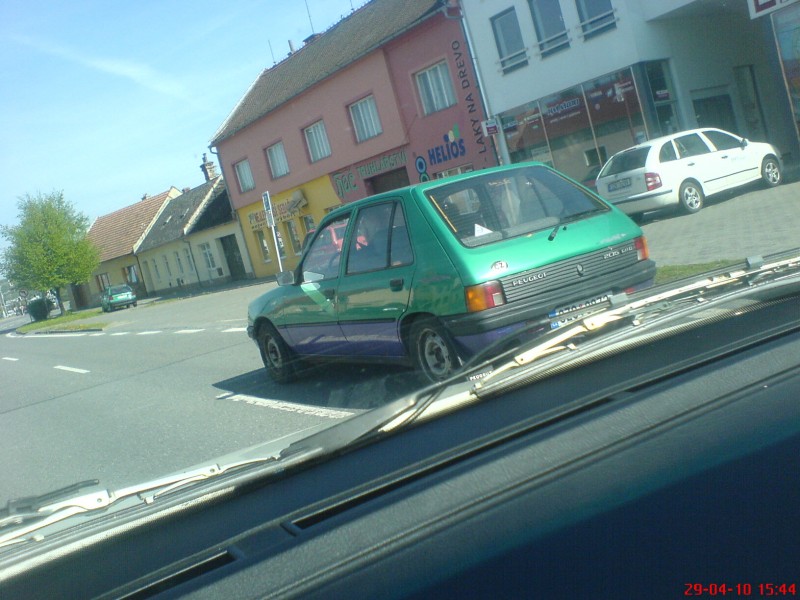

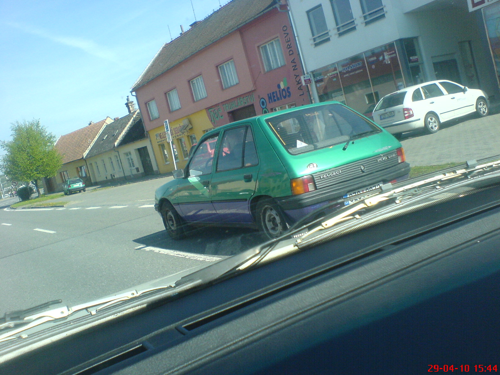

víno kdy takhle dopadnou ty tvoje maloobsahy???
můj úlovek z UH
můj úlovek z UH
