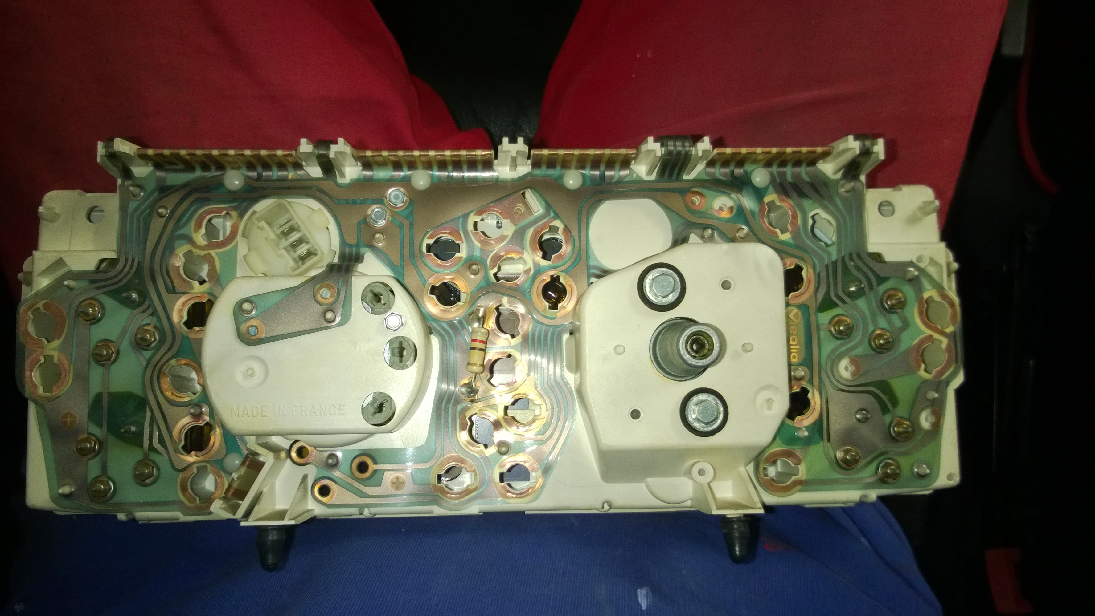

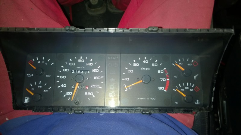

V pátek proběhla rozborka budíků. Musím se pochválit, protože žádný plastový díl nebyl při natáčení tohoto filmu poškozen ani zabit. Doma jsem pak žárovičky otestoval a 8 jich bylo prasklých. Pak se mám divit, že polovina přístrojovky nesvítila. Taky jsem sundal kvůli renovaci ty ledvinky, ale marná snaha, někdo už to ulámal a přilepil silikonem předemnou. Tak jsem je aspoň obrousil a nastříkal.

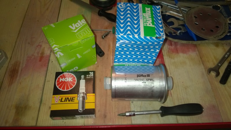

Dneska dostal Peugeotek nové svíčky, palivový filtr a zapalovací cívku Valeo. Btw. co ty použité svíčky ? To asi není dobré že ?
standartně odjeté
Takže to není moc zaolejované nebo ohořelé bohatou směsí ? Prostě jen dlouho neměněné svíčky
vzít ocelákem, trochu sklepnout a ještě bez problému dají těch 50 tis

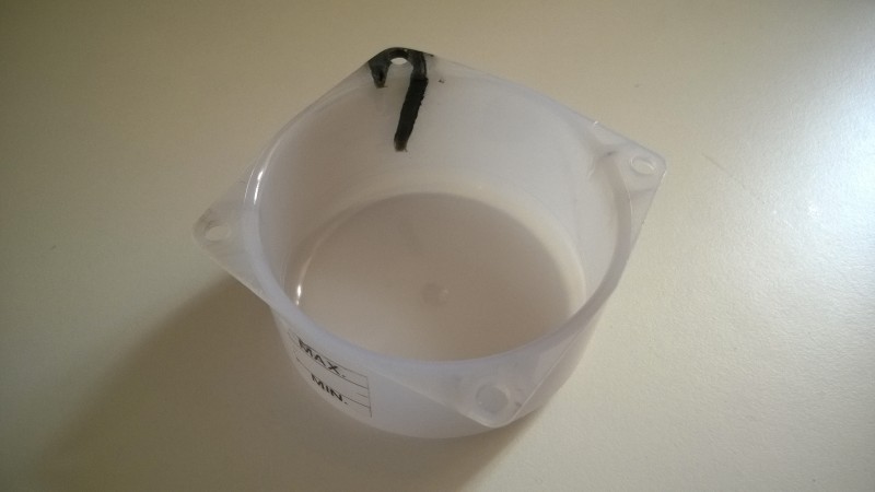

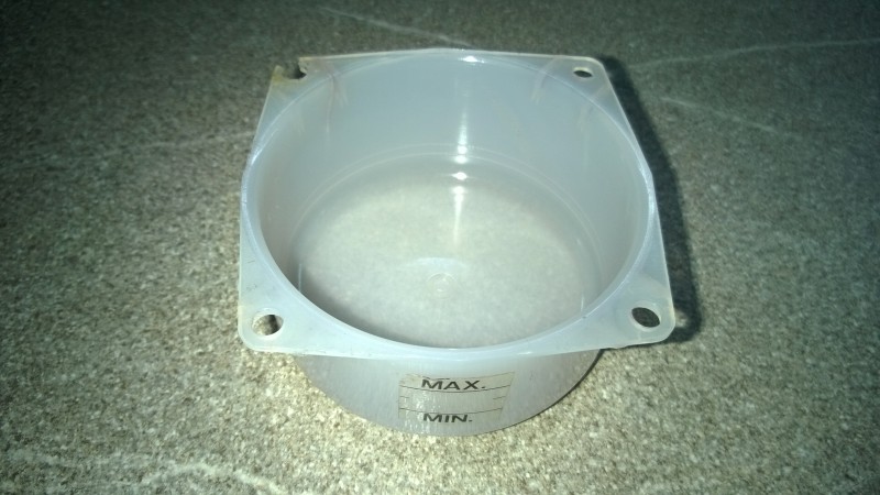

Nádobka na servo olej do elektrického stahování střechy před a po. Zavařeno. Konečně to přestane chcát. Dělali to ve firmě Martin Jeřáb http://www.opravaplastu.cz/. Mohu doporučit, oprava vypadá dost betelně a chtěli za to 250kč.
